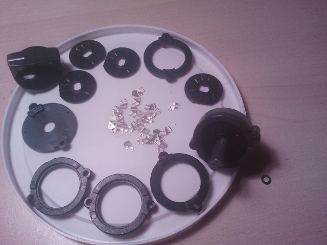

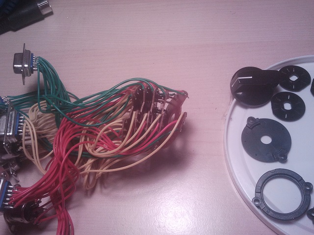

Si j'avais su, je ne l'aurais pas laissé de coté pendant 1 mois, le pire c'est que le pin cassé est celui de la DATA, donc la même ligne coupée dans le sélecteur. Au passage, voilà à quoi ressemble le sélecteur une fois démonté, le plus compliqué étant de trouver la technique de remontage, ensuite ça va tout seul.

Si ça peut servir, ça m'a pris 3 ou 4 essais avant de trouver la bonne méthode. Le problème était qu'une des lamelles-ressort était applatie avec le temps, et donc était partie de son logement, donc première étape, toutes les redresser une par une, suite à quoi nettoyage des pistes au Kontact 60 et on attaque le gros boulot.
J'ai fini par mettre l'axe, bouton vers le bas, dans une grosse pince plate fermée avec un élastique, puis la première rondelle en plastique ainsi que les deux vis, calées pour qu'elle ne puissent pas redescendre. Premier circuit en le tenant au fond avec la main gauche et en posant tous les contacts avec la droite, deuxième rondelle, puis deuxième circuit, etc. toujours en tenant fermemant le tout vers le bas, les lamelles ont la facheuse tendance à partir à droite à gauche. Finalement, la plaque du fond et je serre les deux vis-écrou assez fort.
Ca devient assez vite le Bronx, avec tous les fils qui empêchent de manipuler des plaques à pistes correctement, mais ça vallait le coup, puisque tout fonctionne.
