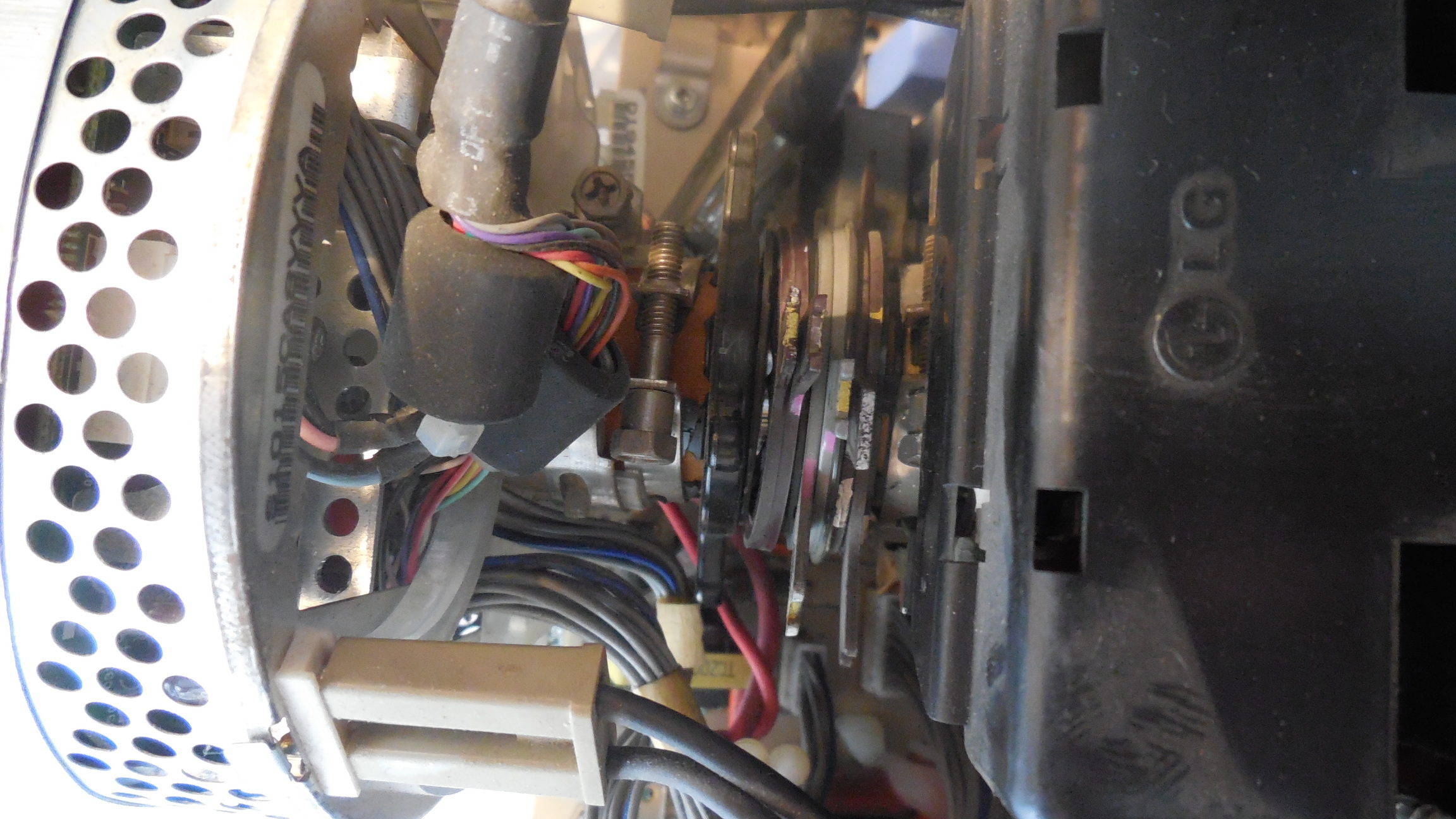

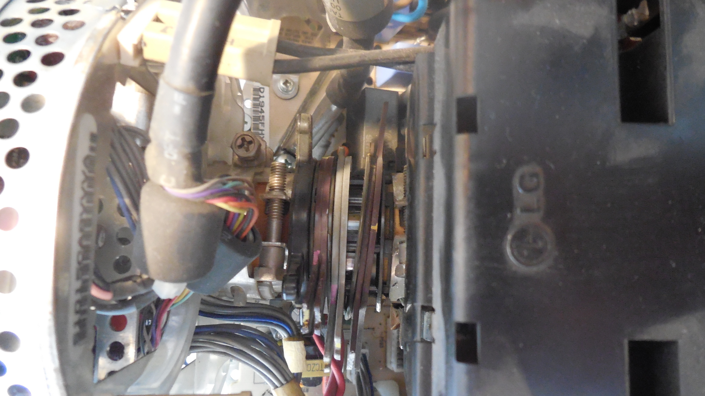

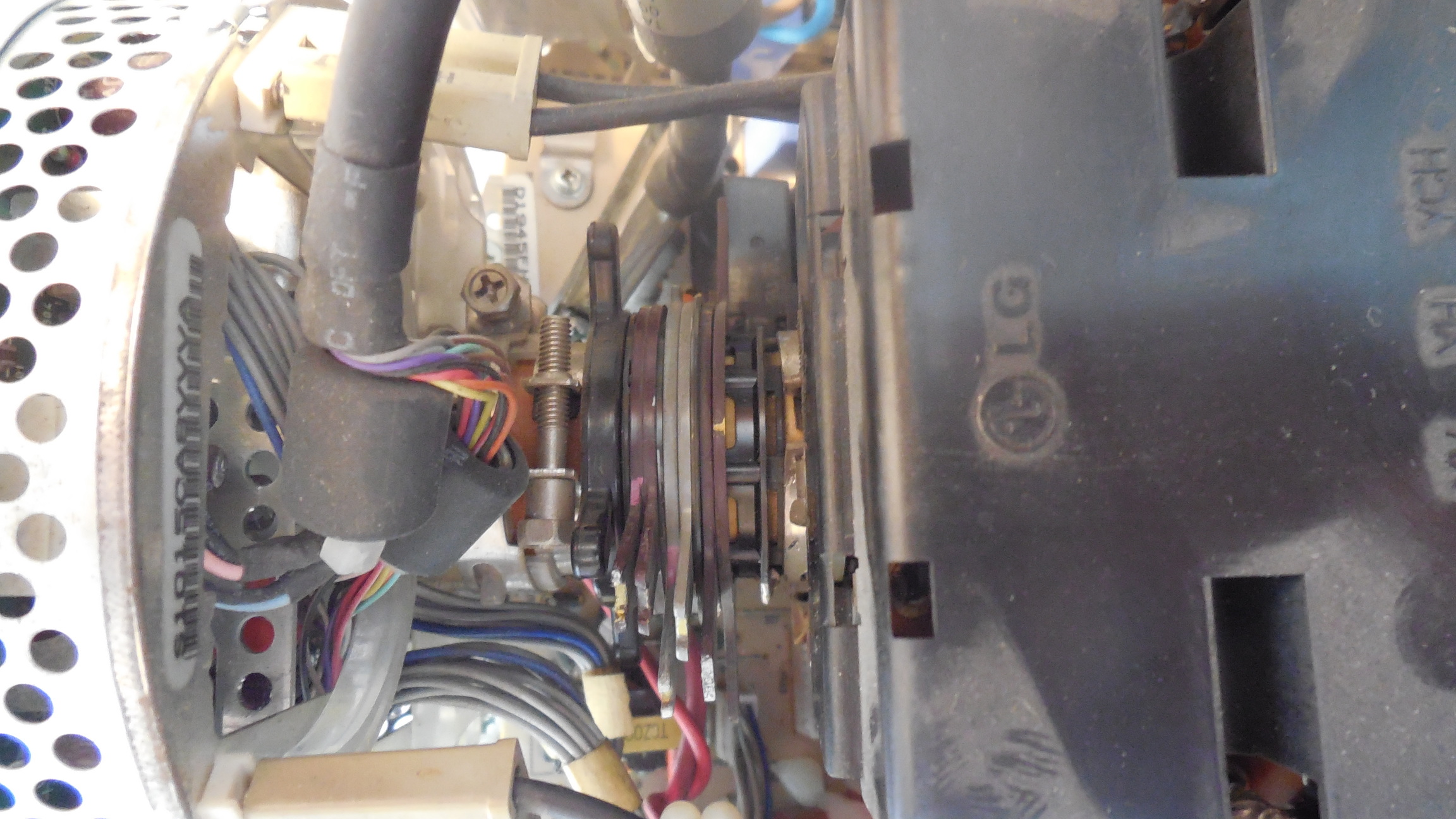

Oui, je pensais à la photo, je la posterai demain. De ce que j'ai vu, les anneaux sont maintenus ensemble par un cylindre en plastique qui fait le tour du tube est est attaché au à la bague de fixation de la carte CRT. Ellle est justement cassée à ras de la fixation et coulisse sur le tube, les anneaux pouvant alors se trimbaler sur quelques centimètre, ne tenant plus en place.
Je posterai la photo demain après-midi. Pour le règlage ba, la patience est une de mes vertues, mais j'aurais eu plus facile avec une grille.

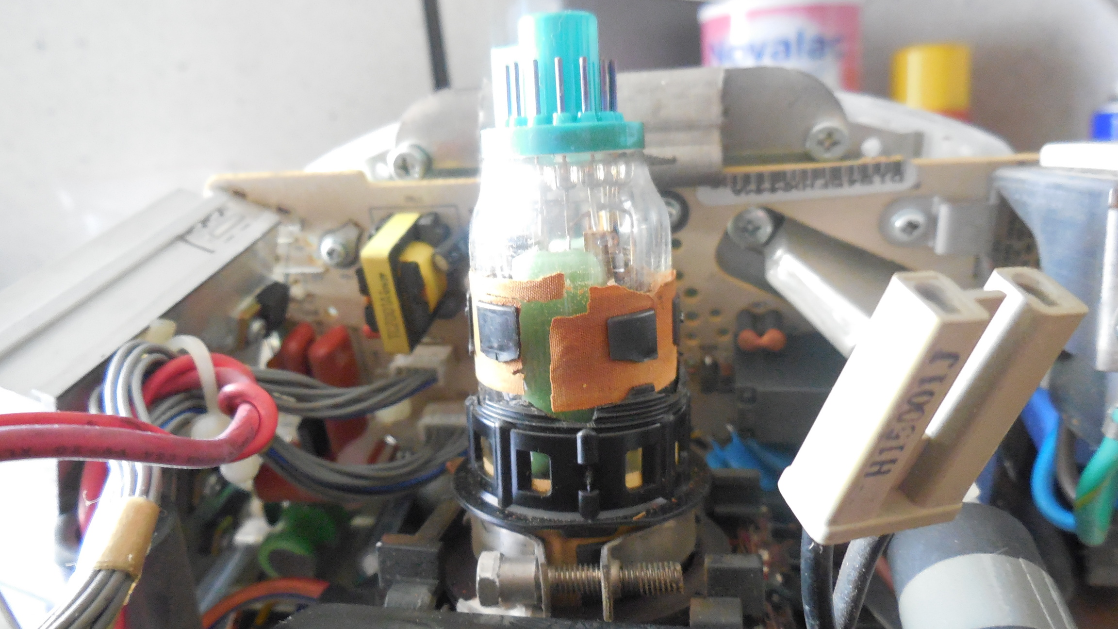

Edit: les photos parlent d'elles-même. Quand je trouverai un peu de temps je retirerai tout le cul du tube, pour voir si je peux faire sortir les aimants et le support et peut-être réparer. M'enfin, je crois que le tube a mal vieilli, l'image n'est pas pleine écran et j'ai du tourner un peu le déflecteur pour avoir une image droite (quasi rien, quelques degrés, mais le déflecteur était encore collé, donc le tube "bouge")
Edit: j'ai retiré le cul du tube (carte RVB ou CRT ou que sais-je encore), c'est bien le support des anneaux qui est cassé.

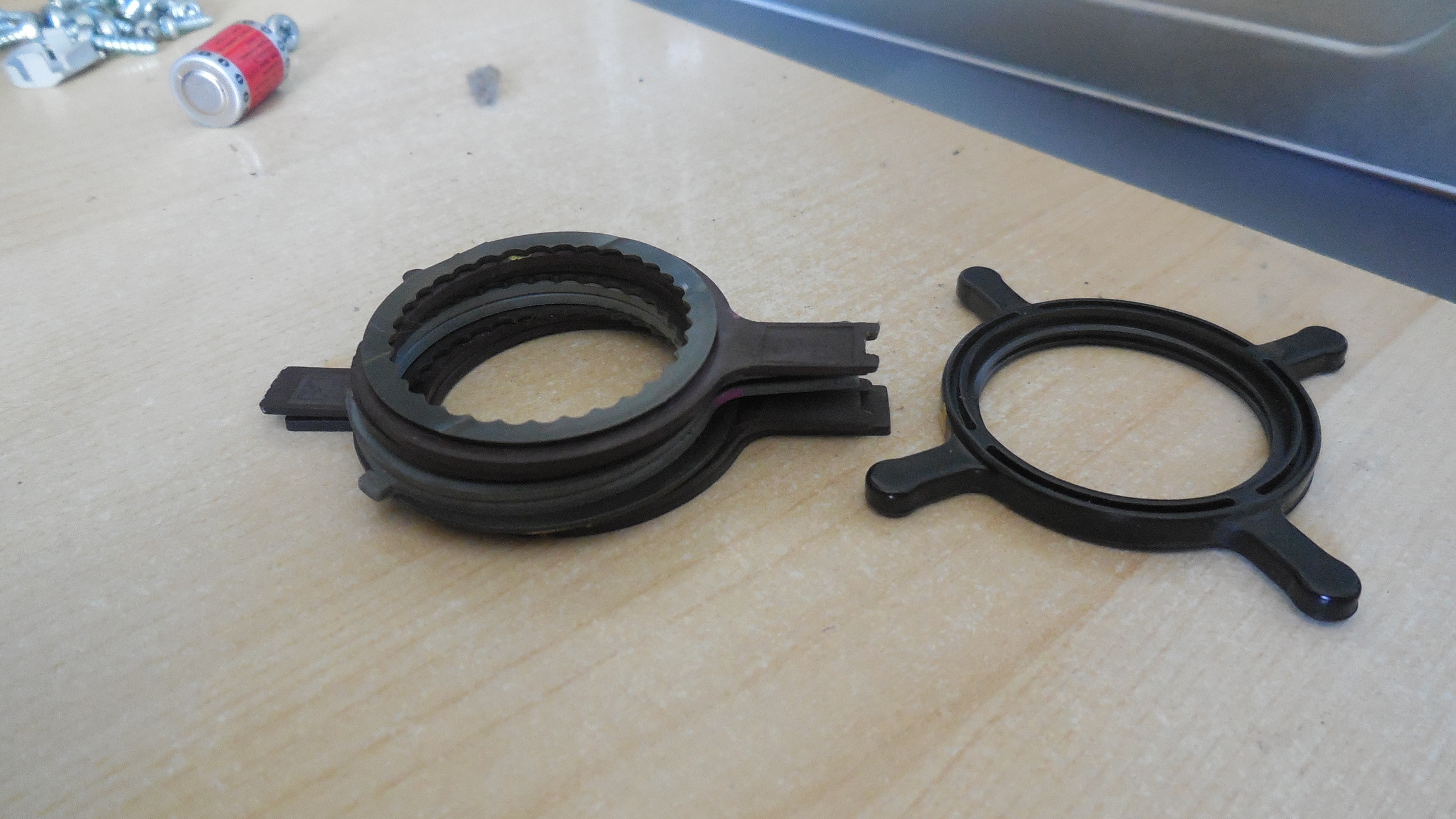

Le support est fixé au tube par un collier, les 3 paires d'anneaux viennent autours, séparées pour une rondelle en plastique, et le tout est maintenu en place par un écrou en plastique. La question à 10 000 est de savoir si je vais réussir à trouver le même support sur un des tubes que j'ai en stock, je garderais alors les aimants d'origine.
