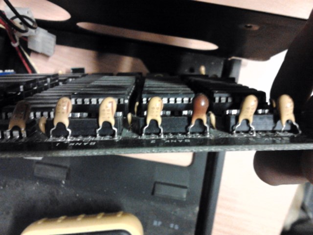

Il s'agit d'un "petit bonhomme jaune" faisant partie d'une chaine. Mais je ne sais pas ce que c'est un condensateur? une résistance? ou ???
Voici des photos :
le "petit bonhomme" jaune a bronzé suite au coup de chaleur.

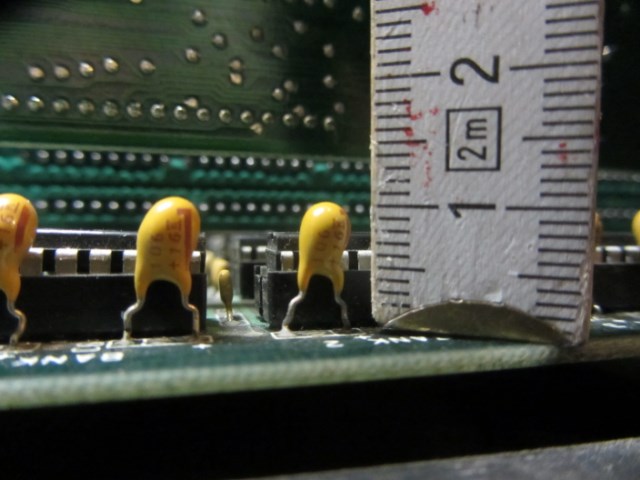

il mesure environ 1 cm de hauteur.

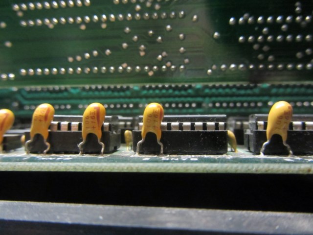

voici l'emplacement où il doit venir se remettre (je l'ai dessoudé).

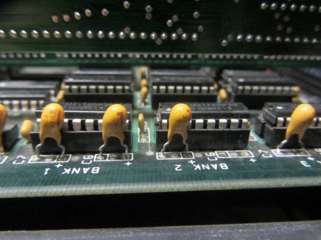

le voici en grand pour voir ce qui est écrit dessus.

Un grand classique les condensateurs tantales qui fument ou explosent à la mise sous tension après une longue inactivité.
Tu peux tester la machine sans le condensateur mais il est préférable de le changer par un modèle équivalent (10 µF 16V) en prenant garde à ne pas intervertir le - et et le +.
