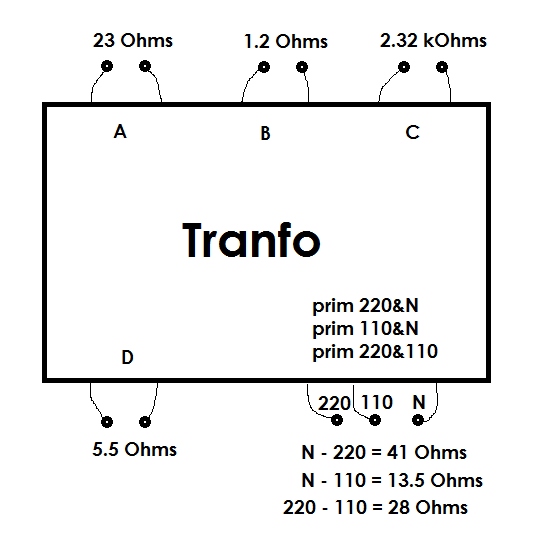

Démontage de la bestiole, j'ai déconnecté seulement le bobinage HT du transfo en dessoudant deux fils qui en partait, test à l’ohmmètre, rien en position Ohms, mais en position kOhms il me dit 2.3k bizarre bizarre, j'ai pris une alim où je peut brider l'intensité, je tente de faire passer un courant continu dans le bobinage HT, rien ne passe. En revanche il y a court circuit avec le bobinage chauffe tube, celui qui produit le 265Volts et le bobinage du +12 et -6.
Le constat est accablant, il me faut un autre transformateur. Si j’en trouve un, je ferai d'avantage de tests pour desceller le coupable qui à emporté dans sa chute le bobinage HT
Un petite question, lorsque j'ai voulu mettre en CC le bobinage secteur, il n'y avait que très peu d'intensité qui passait, pourquoi ? car lors des test à l’ohmmètre, tout les bobinage ceux du secteur compris (hors mis la HT) tournais entre 4_Ohms et 40_Ohms, une surintensité n'aurais pas commencé à me roussir le primaire à tout hasard ?
Re: [Qst] - Oscillo dans le mal "Schlumberger"
2300 ohms pour un bobinage HT c'est pas déconnant.
Par contre faire passer un courant continu dans un bobinage de transfo ne peut absolument rien donner à part s'amuser avec un electro aimant, le risque si le courant est trop important est de fusiller l'enroulement ::| .
Pour tester un transfo, on regarde si le primaire n’est pas en court circuit genre 0 ou 1 ohm, si oui le transfo est mort, si non on peut l'alimenter en ayant pris soin de déconnecter tout ce qui est branché derrière et on mesure les tensions des secondaires avec un voltmetre en position alternatif.
lulrik a écrit :Un petite question, lorsque j'ai voulu mettre en CC le bobinage secteur, il n'y avait que très peu d'intensité qui passait, pourquoi ?
euh... je ne comprends pas ce que tu veux dire ....
Ha oui ? pourtant je n'arrive pas à faire passer de courant dedans ... enfin maintenant que tu le dit, (je bride toujours mon intensité à 7mA par sécurité). Le tout sous 30Volts et il me semble lire 0.01 A sur l'afficheur de mon alim or 30/2300=0.013 ... :eek: es ce que je suis passé a coté de ça ? il y a des doutes possibles :wall:
transfo shlumberger.png (12.45 Kio) Vu 52120 fois

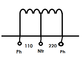

Je viens aussi de remarquer qu'il n'y a pas d'isolation entre la bobine 220 et la bobine 110 mais elle sont peut être monté ainsi :
bobinage interne primaire.png (3.48 Kio) Vu 52121 fois
Je pense que je vais le dessouder et l'apporte au lycée pour le mettre sous tension progressivement au Variac et voir si l'intensité monte en flèche ou non ce qui trahirai un primaire en court circuit et ensuite check les tensions
