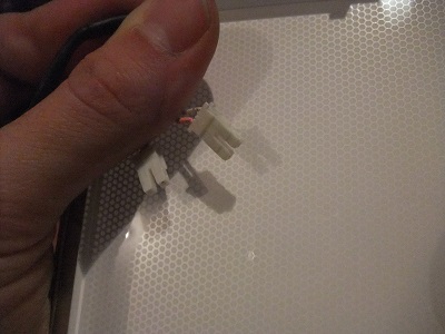

Bonjour, une dalle s'est prise un choque, le LCD est brisé mais pas la chose qui éclaire le tout apparemment.
Câbles inverter.
Câbles inverter.
Donc je veux l'alimenter ! histoire de m'amuser un peu avec, mais je ne sais pas comment, j'ai la carte d'alim d'origine, que j'ai donc branché et j'ai voulu prendre mon scope pour avoir le signal et sa valeur ... mais impossible d'obtenir quoi que ce soit, je n'ai toujours qu'une bouillie et quand j'ai un signal fixe, bas c'est le 50Hz d'EDF :wall:

Alors j'ai les transfo ultraplat j'ai d’ailleurs mis les doigts et ma sonde dessus ... :doh: mais j'ai rien senti :think: ... enfin je crois que se sont eux les transfos ...
Sur la photo, tu peut voir la dalle, j'ai retiré l'écran LCD choqué, pleins de sortes de films de protections et anti reflet, mais aucune trace de tube fluo, ce qui me reste est encadré de métal, épais d'un bon centimètre, une plaque de PMMA de 2/3 l'épaisseur total, puis une sorte de couche avec des pastilles blanche en nid d'abeille d’environ 1mm de diamètre.
Quand je met l'écran entre moi et une lampe, je peut voir à travers les trous du métal, la couche avec les pastilles est donc très fine, sur les deux coté, une réglette de 5mm d'épaisseur me cache les bords, je ne sais pas ce qu'il peut y avoir dessous mais je pense que c'est juste l'armature.
Quand à la carte de l'écran, elle est arrivé a faire fonctionner parfaitement, une autre dalle en état de fonctionnement.
Je comprend rien :eek: l'écran est de 2005 environ, la technologie LED n’existait pourtant pas ...
EDIT : il y à marqué "contain fluorescent lamp" :wall: mais je ne touve pas où elle sont x) sur les fameux bord j'imagine. il faut les alimenter avec quelle type de tension ?

Sur la première photo, les connecteurs que tu tiens dans tes doigts sont raccordés aux tubes fluos.
Sur la carte inverter tu as les mêmes connecteurs mais dans le sexe opposé :mrgreen: .

Si tu arrives à faire fonctionner ta carte avec une autre dalle, ta carte fonctionne ainsi que la dalle , il est possible que le rétroéclairage de la dalle que tu veux faire fonctionner soit HS.
Petite précision, si tu alimentes un inverter sans raccorder les tubes, habituellement, il y a une protection qui stop le fonctionnement de l'inverter.

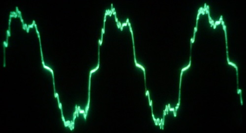

Alors première question, j'ai fait ce montage :
Et à l'oscillo j'ai ça :
Pourquoi j'ai pas ma belle sinusoïde ? sachant que j'ai mis le GND de l'oscillo sur le négatif de l'alim et le fil de "sonde" en aval du condensateur, le condensateur est en mauvais état ? le courant a t'il la même forme ?
Pourquoi sans le condo j'ai 250mA et avec le condo 3mA environ ? c'est l'impédance à 50Hz ?

Pour la photo de l'oscillo, oui c'est curieux, aux bornes de la résistance tu devrais avoir quelque chose de beaucoup plus propre mais il faut se méfier de beaucoup de chose, la terre de l'oscillo, la liaison capacitive existant entre le primaire et le secondaire du transfo, la qualité du transfo, la qualité de la sonde, les longueurs de connexion ...
Le plus souvent les problèmes d'affichages aberrants sont causés par des boucles de masse (masse du scope et du montage relié à la terre) ou parfois, pas de masse du tout :think: .

Et bien, le "corps" de mes BNC et belle est bien relié à la masse du "COMPONENT TESTER" (que je ne sais pas utiliser) et au PE de la prise électrique, le tout avec moins d'un Ohms de résistance.
Pour les tests, j'ai pris une alim de téléphone à six sous (sans PE) donnant 12Volts AC à vide et dont la plaque signalétique indique 9VAC 700mA j'ai relié la masse de l'alim au GND de l'oscilloscope et avec un simple fil j'ai fait ma "pointe de touche"

En fait ton oscillogramme ressemble plus à ce qu'on peut avoir quand on ne branche pas la masse sur le montage que l'on veut observer.
