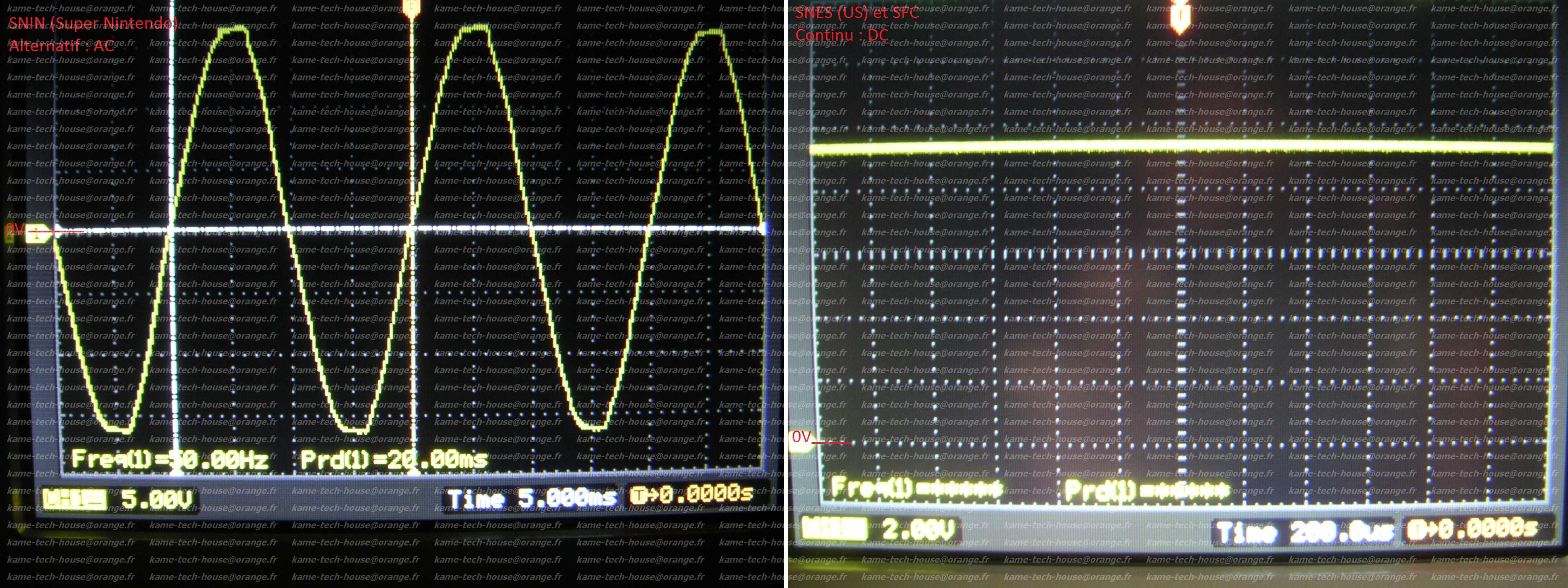

Profitons de l'occasion pour tordre le cou à une idée reçue : les NES et SNIN européennes ont besoin de ce qu'il y a à gauche du graphique, alors que les NES US, les SNES (US) et SFC on besoin de ce qu'il y a à droite. Très différent, n'est-ce pas?
Ca ne se voit pas à la tronche du connecteur... Il y a tout de même un indice : si le connecteur européen est bleu, ce n'est pas par hasard.
