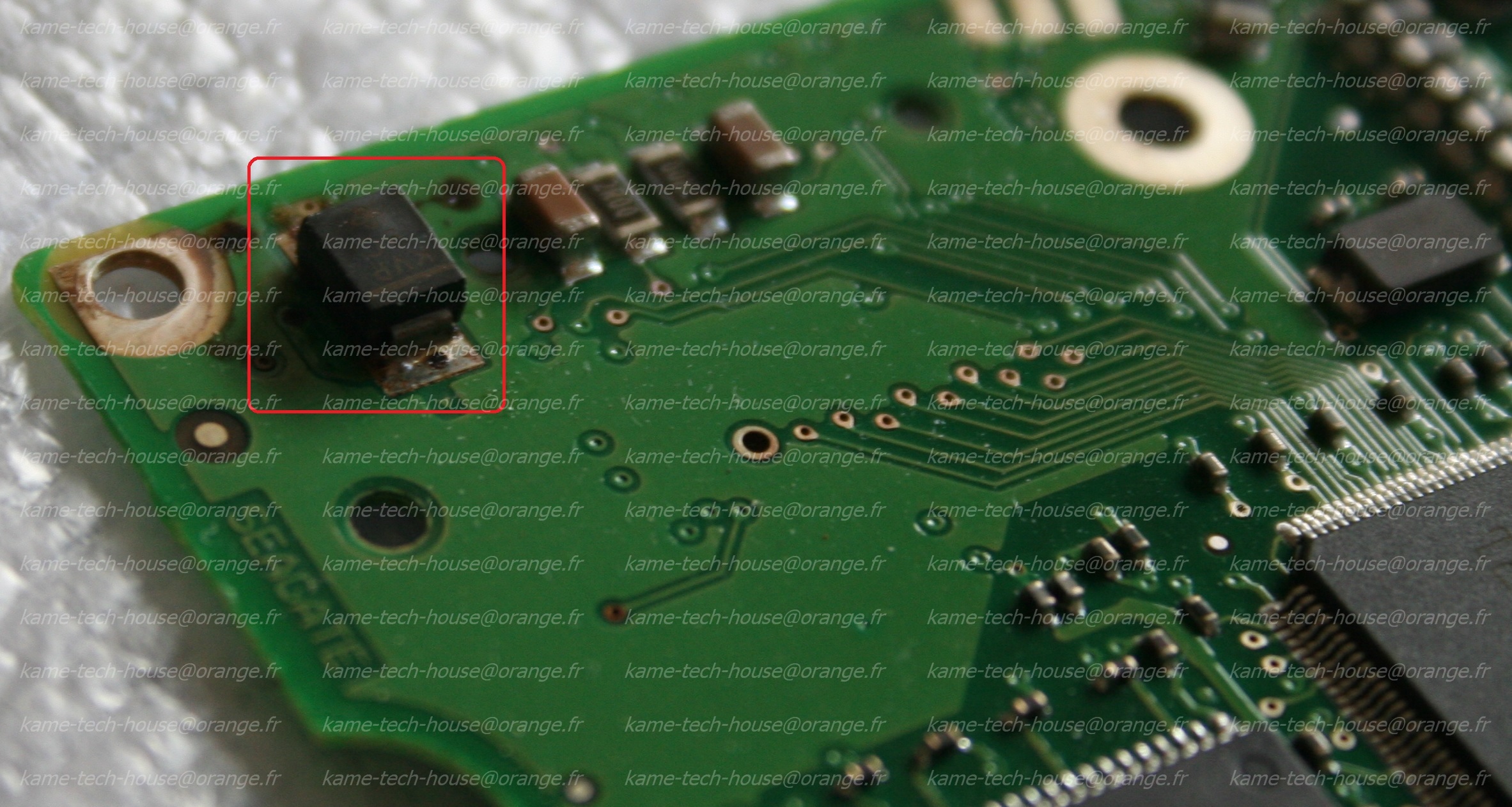

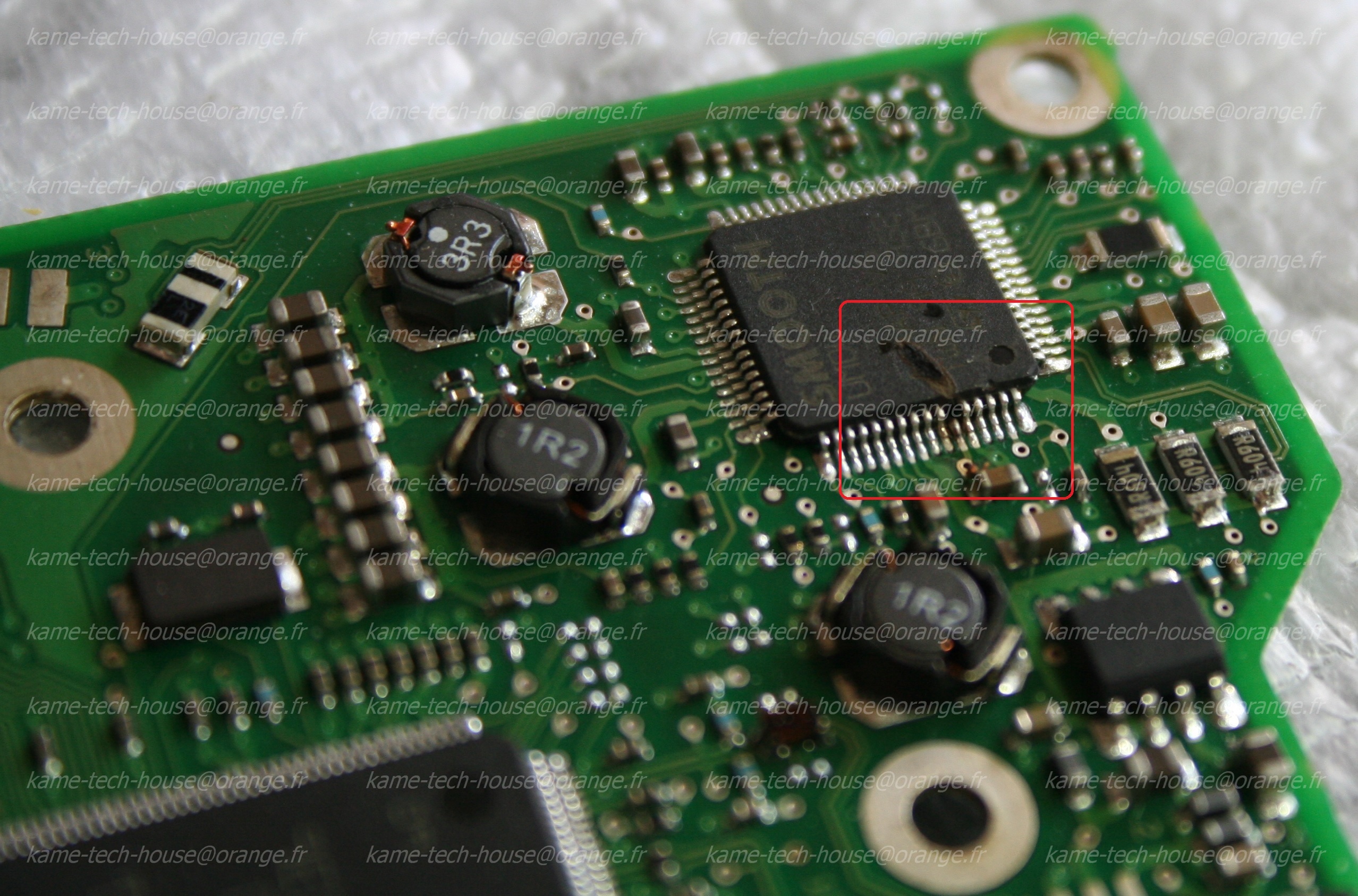

Revenons à mon disque malade. Côté composants, c'est un vrai champ de bataille, rien ne le laissait deviner de l'autre côté... Plusieurs composants ont été endommagés :
- Une diode dans le circuit 12V
- Une des puces du chipset, il y a carrément un trou!
Il y a donc une panne au niveau de l'alimentation, une autre au niveau du contrôleur lui-même, et je ne serais pas étonné si d'autres composants étaient endommagés de l'intérieur. Autant partir d'une autre carte. D'après mes recherches, c'est exactement ce qui peut se produire quand on utilise une alimentation autre que celle fournie, ou du moins inadaptée. J'ai d'alleurs écrit un tuto pour éviter cela au maximum ici :

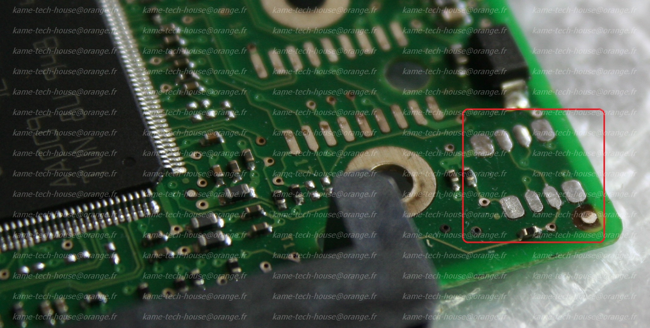

Depuis la série 7200.11, Seagate donne un numéro unique à chacun de ses disques produits. Remplacer une carte par une autre ne suffira donc pas. Sur ce .12, le numéro est stocké dans une EEPROM. Je dois donc transplanter l'EEPROM du patient sur la carte "saine". C'est le moment de sortir mon fer à souder! Sur ce modèle l'EEPROM se trouve à cet endroit:
Vu l'état de la carte HS, je n'allais pas m'amuser à ressouder l'EEPROM de la carte donneuse sur celle-ci... Evidemment, il ne faut abîmer ni l'EEPROM ni la carte, sous peine de réduire mes efforts à néant. Ayant déjà eu affaire à des puces avec ce package, je n'ai pas rencontré de difficulté particulière. Je réassemble le disque et le rebranche, le disque démarre toujours. Je rééteins et cette fois-ci je branche la nappe des données. Le moment de vérité approche... :pray: :pray: :pray:
