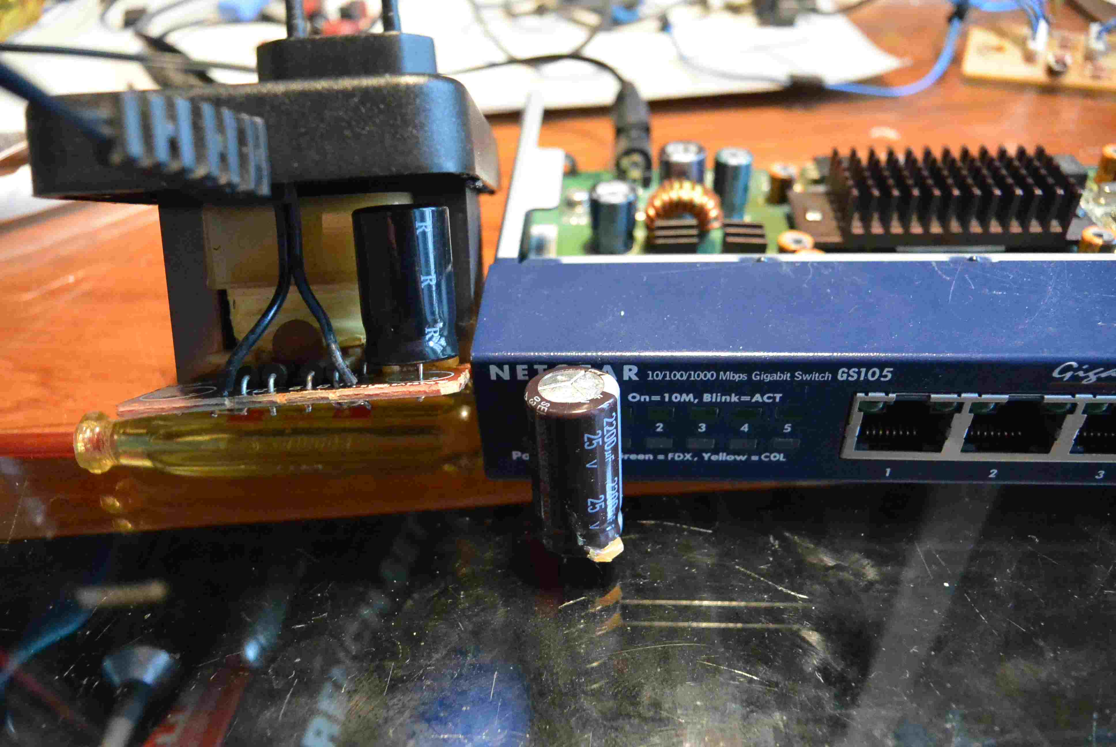

Et voilà, un condensateur tout gonflé :bullwhip: , changement par un condo de récup et roule !
On voit bien que le dessus du condensateur est légèrement bombé, direction poubelle !
A gauche, l'alimentation avec le nouveau condensateur, recollage du boitier et c'est fini :clap:.
