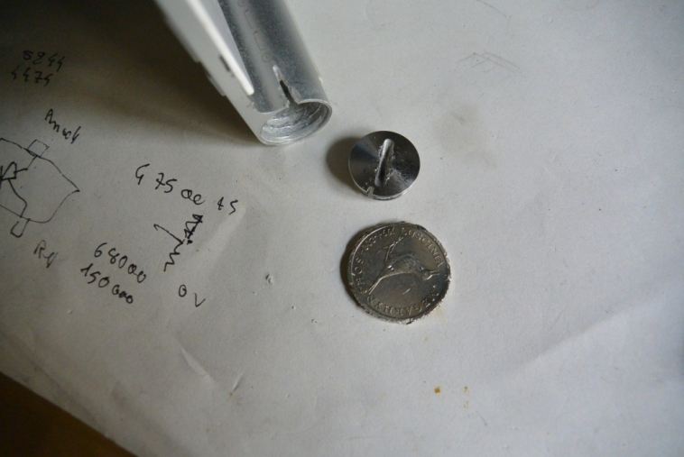

Je sors la perceuse, l'équipe avec un disque à tronçonner et en insérant un tournevis j'écarte d'un nano-chouïa les lèvres de la fente pour pouvoir donner un peu de jeu à la vis et la décoller de sa gangue d'acide....
La pièce en piteux état donne un aperçu de la force employée...

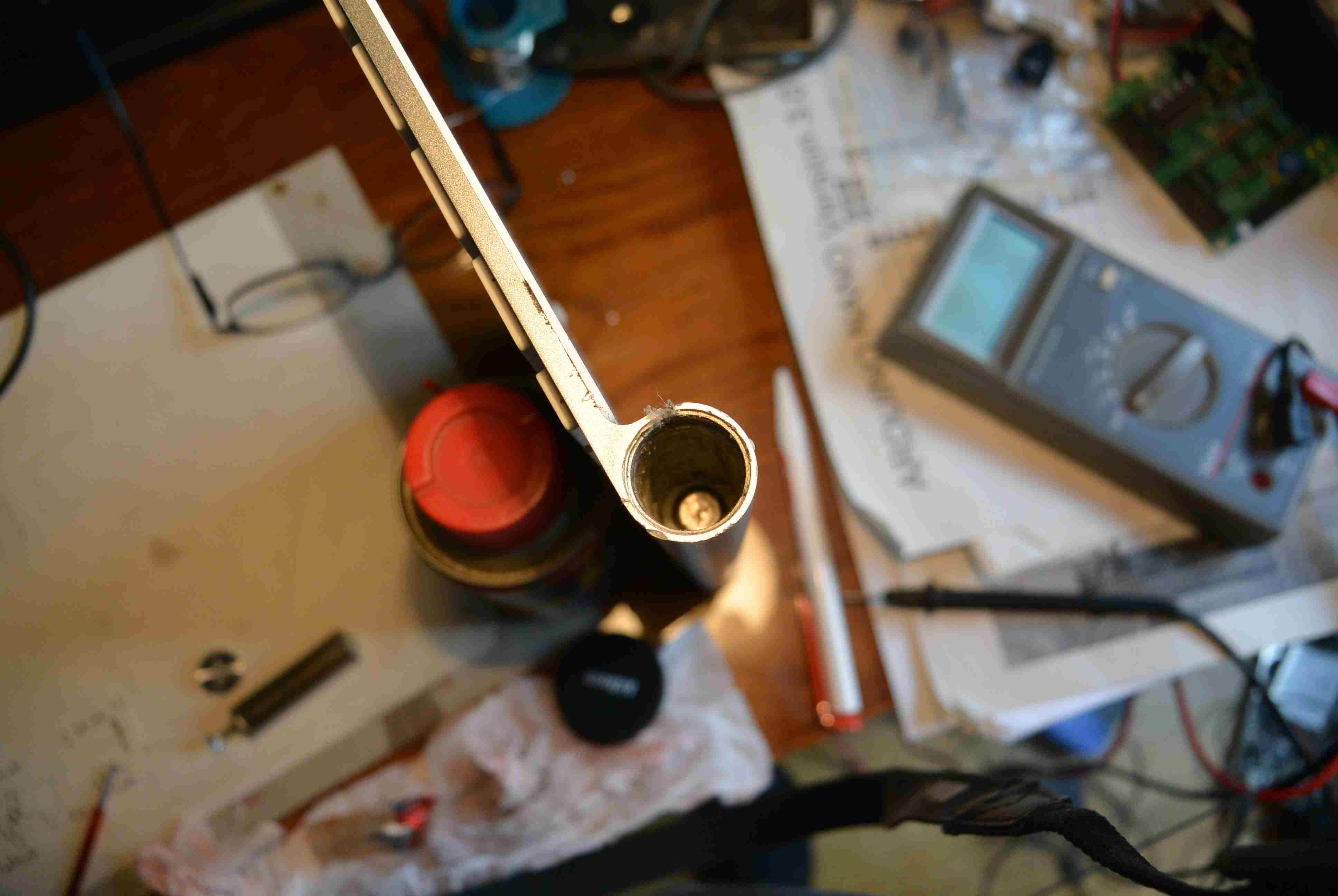

Évidemment la pile ne sort pas car elle est soudée par la coulure d'acide.

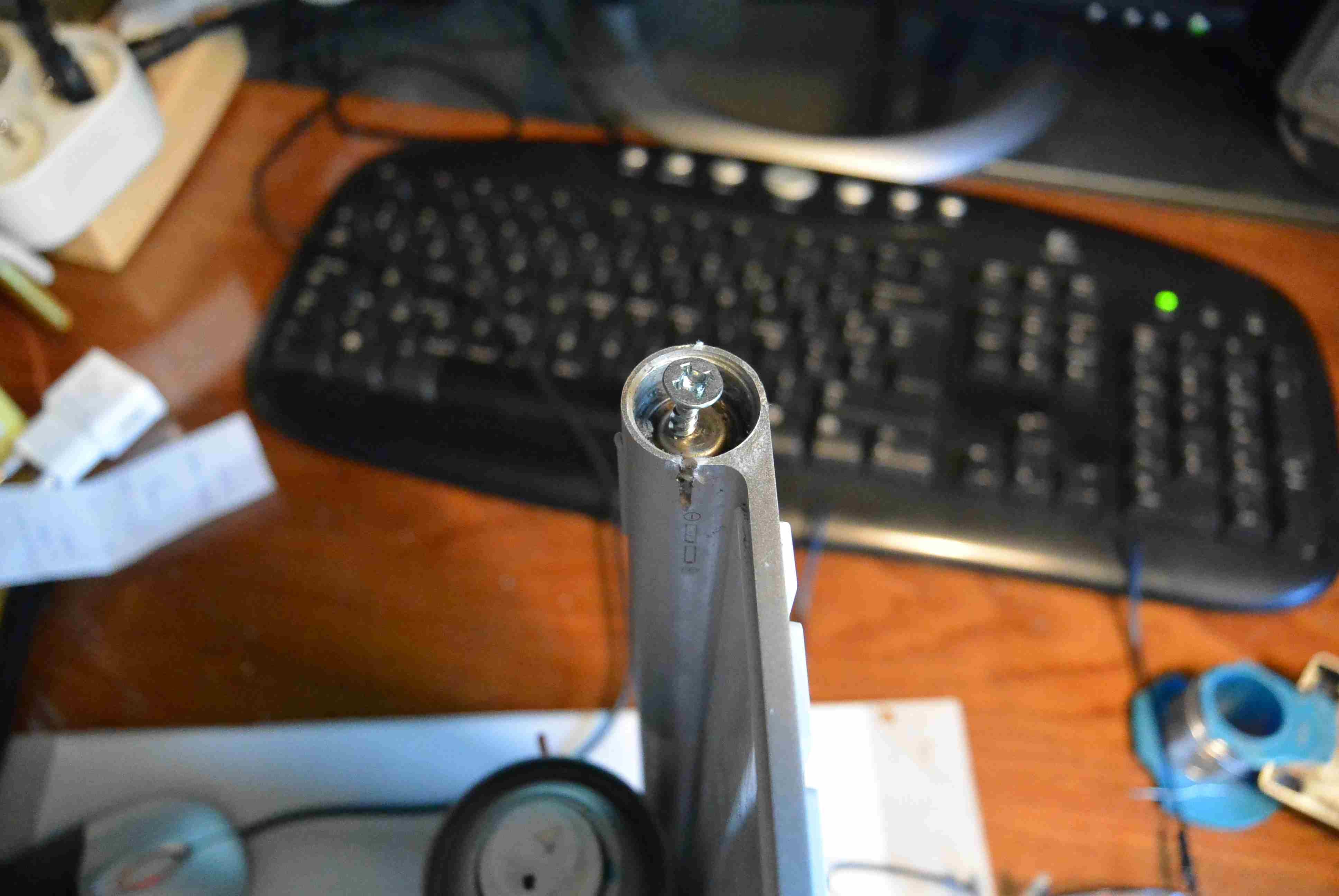

Aller hop je perce la pile pour y visser une vis qui me permettra de la tirer hors de son logement...
Une dizaine de minutes plus tard après avoir forcé comme un bœuf à l'aide de ma puissante musculature...
Tadaaaaaa !

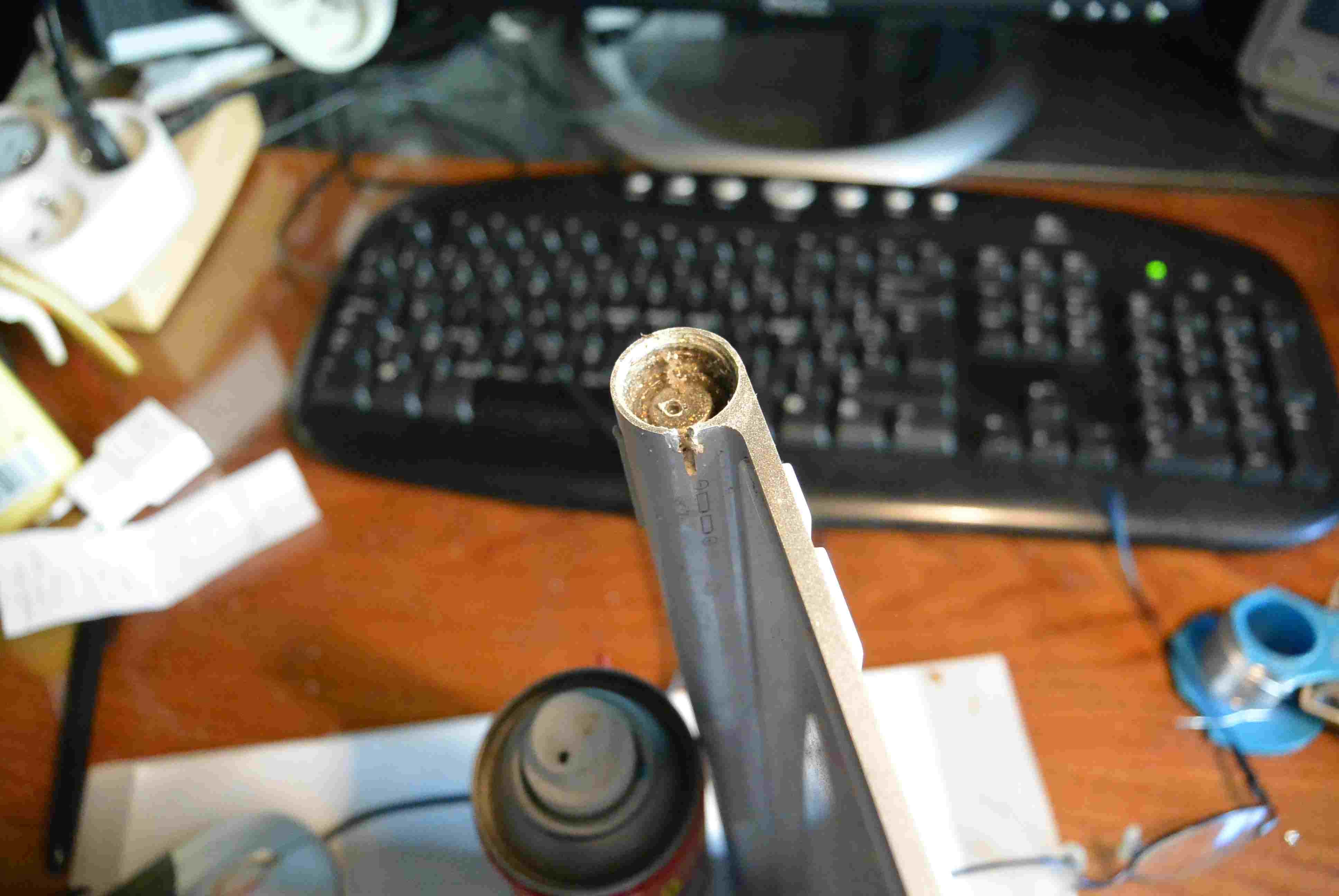

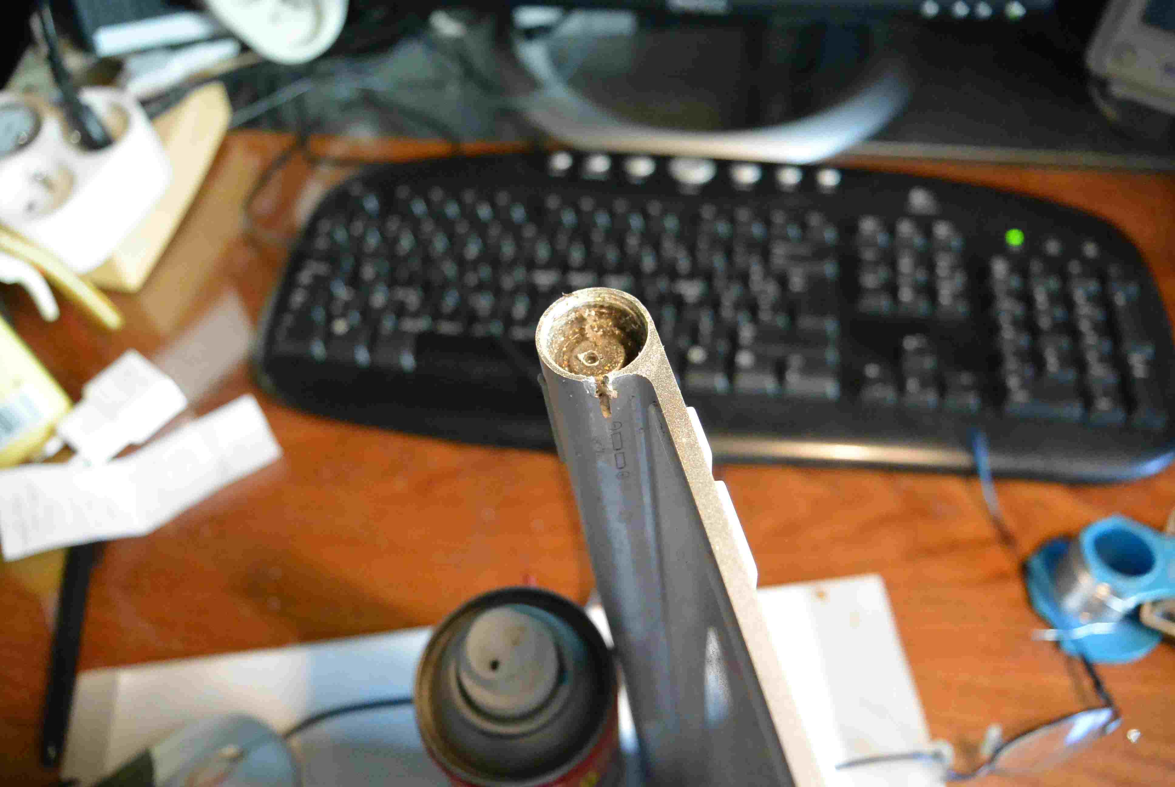

Tadaaaaaa !
Super coup de chance seule la première pile a coulé :banana: .
Après nettoyage des coulures d'acide la deuxième pile sort toute seule de son logement et est intacte. Curieusement elle a une tension de 1,6V elle est neuve :eeeek: !
