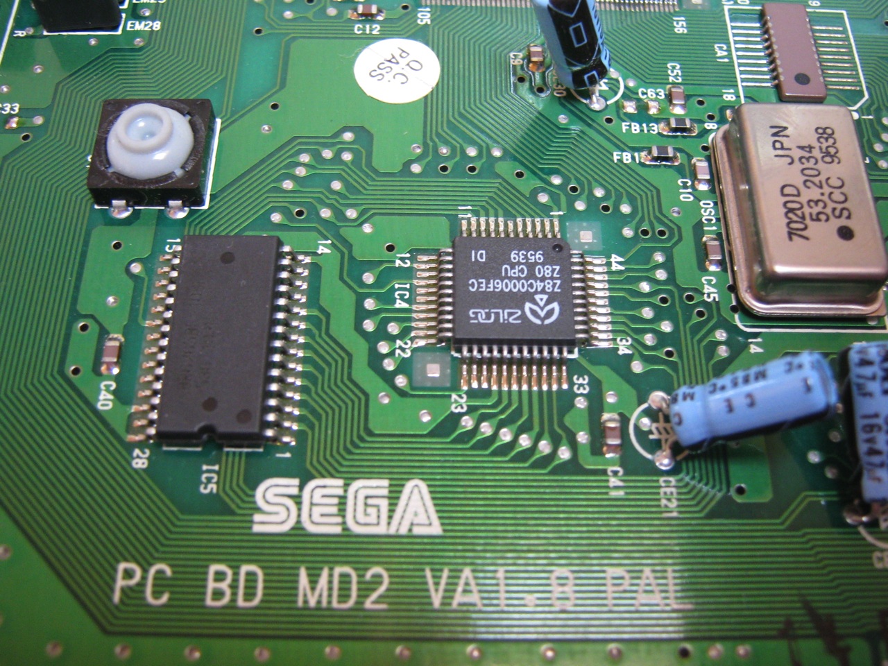

Petite liste-mémo des différences (principalement audio ici, mais si vous en connaissez d'autres...) entre les différentes révisions de cartes-mères Sega MegaDrive :
Carte-mère Sega MegaDrive 2 PAL V. VA1.8.

  • Sega MegaDrive 2 :
  • Cartes VA0, VA1, VA1.8 :
    - Audio : Équipées de la puce Yamaha YM3438. Similaire à la qualité sonore d'un émulateur réglé au plus bas possible. Son plat, étouffé, déformé et avec un bruit de sifflement gênant en arrière-plan (statique).
