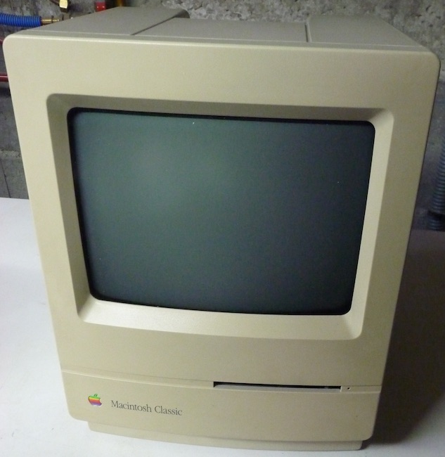

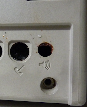

J'ai récemment acheté un Classic dans son carton avec son imprimante pensant le nettoyer et revendre l'autre Classic en loose que j'ai bien fini de réparer mais qui a quelques pocs.
La bête:
J'ai fais l'achat via un certains si d'enchères, remis en mains propres, vendu en l'état l'ordinateur s'allume mais ne trouve pas de disque de boot, mais pas d'inquiétude, le disque est peut-être HS.

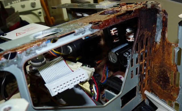

Bon, comme d'habitude je me prépare à procéder à l'inspection complète de la bête et le retrait de sa pile lithium pour éviter toute surprise... qui arrive immédiatement quand je remarque cette trace de rouille bizarre. :eek:
De l'inspection on passe au démonte d'urgence pour stopper net les dégâts qui ont bien attaqué le bousin.

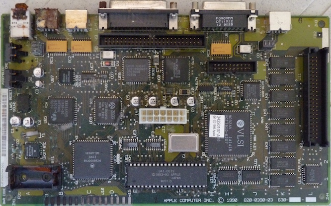

Heureusement la carte mère n'est pas aussi touchée:
Petit nettoyage de la carte mère à l'alcool suivant d'un gros rinçage à l'eau et séchage à froid en douceur:

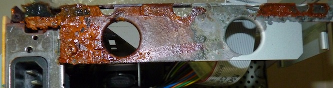

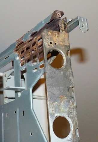

Même punition pour le châssis mais au savon et à l'eau chaude ::twisted:
C'est mon pire que prévu mais y'a un petit bout qui est tombé car trop rongé par les coulures de la pile.
Voilà pour aujourd'hui, prochaines étapes nettoyage du boîtier et test de la carte mère avant d'aller plus loin.

Méga coup de chance :8: , le Mac devait être stocké couché sur le dos autrement la carte mère aurait dégusté et serait morte ::roll: .

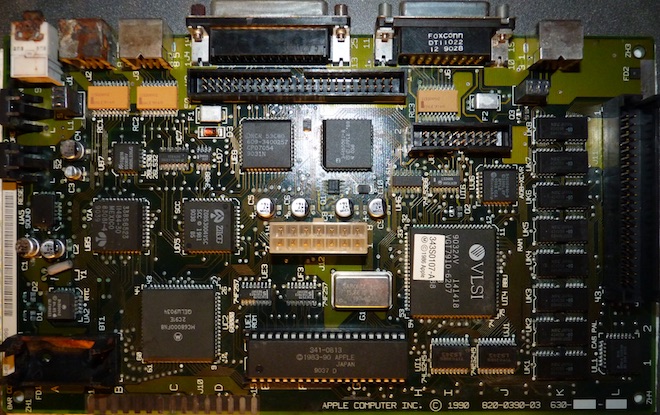

Enfin ceci dit, la carte mère à besoin de beaucoup de soins. Le quartz de l'horloge est dessoudé et bien rongé, les soudures sont bouffées et bien sur les condos ont commencés à fuir!
Entre le nettoyage en finesse et le remplacement des condos par des tantales sur la CM et des neuf sur la carte d'alim... va falloir que je prépare ma commande d'électronique.
Modifié en dernier par Casio le 01 sept. 2017, 08:32, modifié 1 fois.
53 6F 20 6C 6F 6E 67 2C 20 61 6E 64 20 74 68 61 6E 6B 73 20 66 6F 72 20 61 6C 6C 20 74 68 65 20 66 69 73 68 2E
Re: [Restauration - Journal] - Il faut sauver Classic
Attention au remplacement des condos CMS sur la carte mère, il vaut mieux ne pas chercher à les dessouder au risque de bousiller le cuivre.
N'étant pas du tout équipé pour du CMS, je coupe à la barbare le condo pour pouvoir accéder tranquillement aux pattes situées sous le condo et les dessouder avec un fer classique.
De même je remplace les condos CMS par des modèles classiques à fil dont je plie les connexions à 90° en coupant bien sûr l’excédant de fil puis en soudant facilement le bout de connexion pliée à 90° sur le cuivre :8: .

J'ai ma petite technique qui consiste à :censored: avec la panne de mon fer. En étant délicat ça passe bien surtout quand la pince coupante passe pas.
Résultat encore un petit nettoyage ce soir après le retrait des condos, mais un pad d'un d'entre eux n'a pas survécu. Malchance, car j'avais bien retiré le condo délicatement, mais la corrosion et la température du fer on fragilisé la chose.
Je sais même pas si la carte mère va survivre à la réparation, car les condensateurs ont fait plus de dégâts que la pile je crois.
Il reste encore beaucoup de traces d'oxydation/coulures qui ne partent pas malgré deux bon nettoyages!
Plus de nettoyages à grande eau pour elle en tout cas
