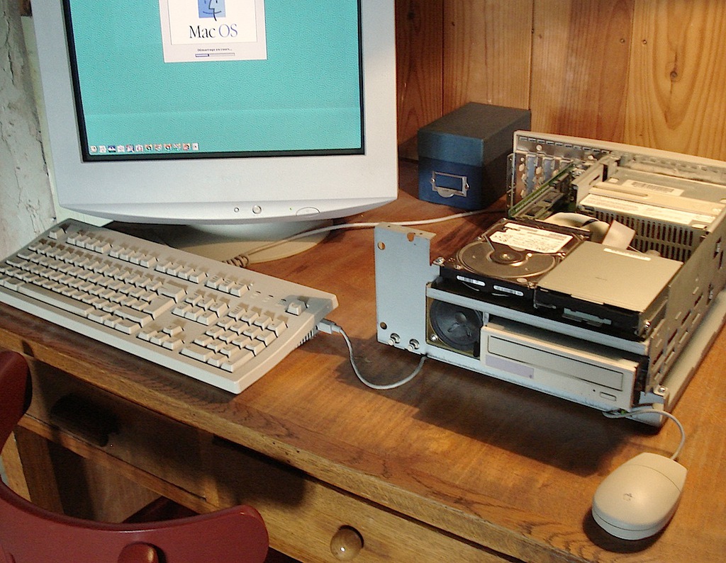

Cependant, le problème n'est pas l'imprimante mais le mac, un PowerPC 7100/66 acheté en 1994, dont le lecteur CD vient de rendre son âme à Steve Jobs. Par solidarité, la pile mémoire l'a imité, mettant l'horloge interne dans les choux, avec les conséquences que vous savez. L'idée, donc, consiste à trouver un organe de remplacement afin de redonner vie à un membre d'une espèce éteinte depuis 66 millions d'années. Voilà!

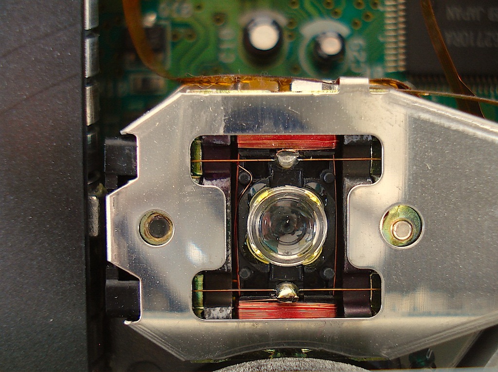

Les lecteurs de cd qui ne lisent plus ou mal on arrive souvent à se dépatouiller en nettoyant avec une très grande douceur la lentille à l'aide d'un petit bout de sopalin imbibé d'alcool à 90°;.

Merci à toi, Krapoutchik, de t'intéresser à mes misères.
Je vais donc suivre ton conseil et disséquer l'organe malade.
Je te tiendrai naturellement au courant sur l'état du patient.

Ce jour, j'ai entrepris de nettoyer les lunettes de HAL9000.
Au début, rien n'y faisait, l'icône "smile" apparaissait, puis le CD était éjecté
de façon intempestive me ramenant à la case départ d'il y a 6 mois.
Mais, en m'obstinant, de déduction en déduction, au bout d'une demie heure,
je suis parvenu à refaire tourner le bazar.
Il faut dire que j'avais un peu oublié le maniement de la manivelle et du régulateur de vapeur depuis le
temps où j'ai délaissé cette antiquité au profit d'une machine plus moderne.
Bref, il ne s'agissait aucunement d'une panne de hard mais d'un bête problème de soft.
Quoi qu'il en soit, cher Krapoutchik, ton soutien m'a donné le goût du défi à emporter
et je t'en remercie avec gratitude.
Bien cordialement
Apfelstrudel

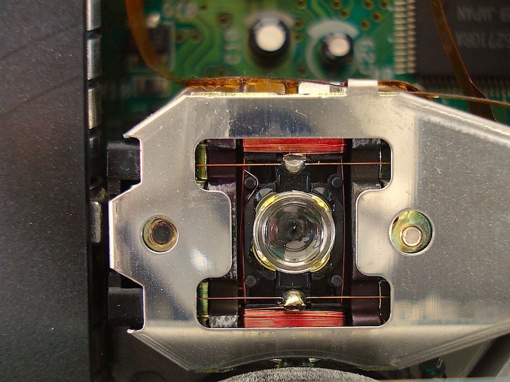

Bien cordialement
Apfelstrudel
