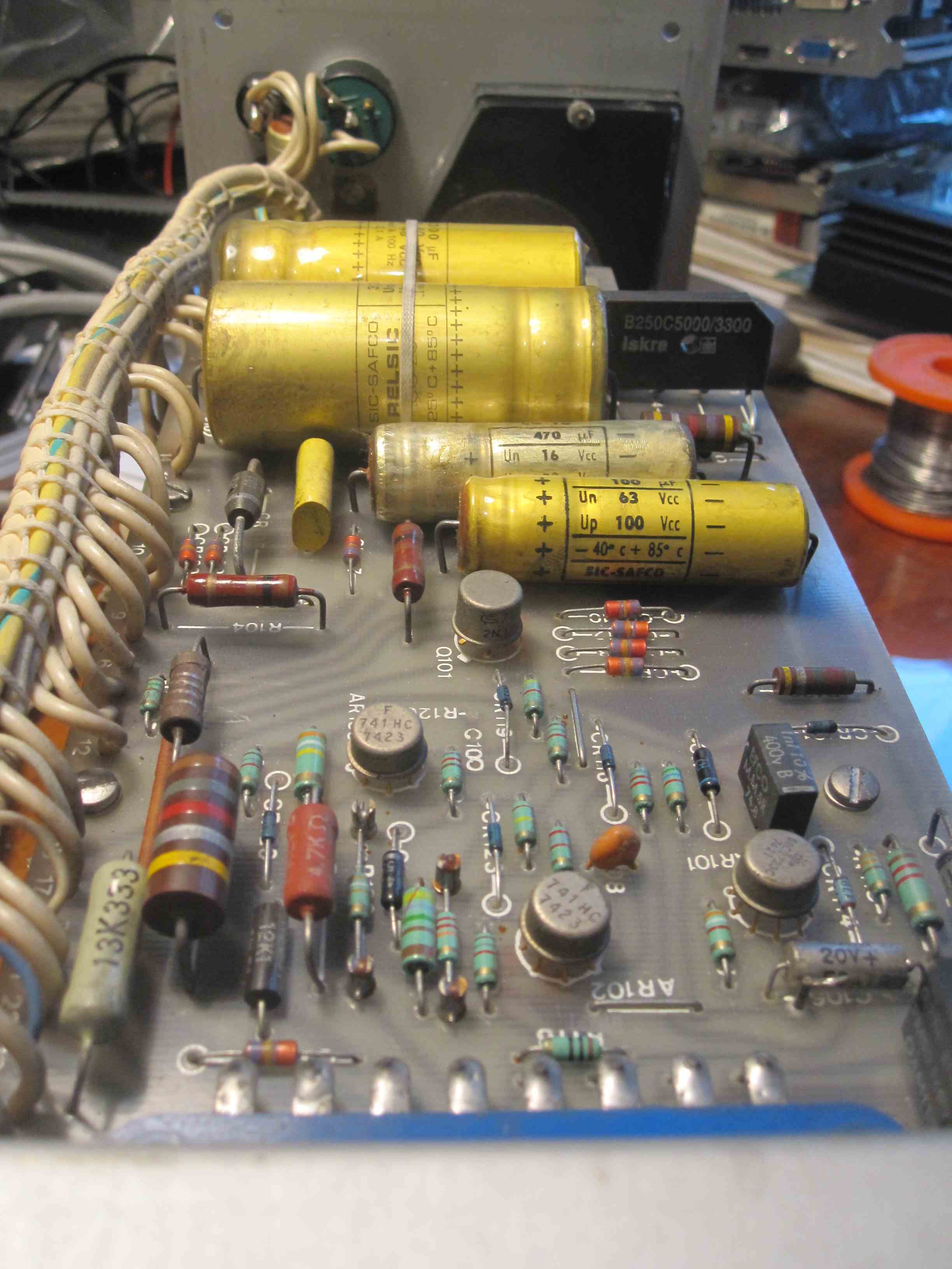

Finalement je remplace les 4 diodes par un pont de diode tout fait, un B250C/5000/3300. Il supporte 3,3 A en permanence et peut monter à 5 A si il est monté sur un radiateur.
On le voit bien sur la photo suivante en haut à droite.

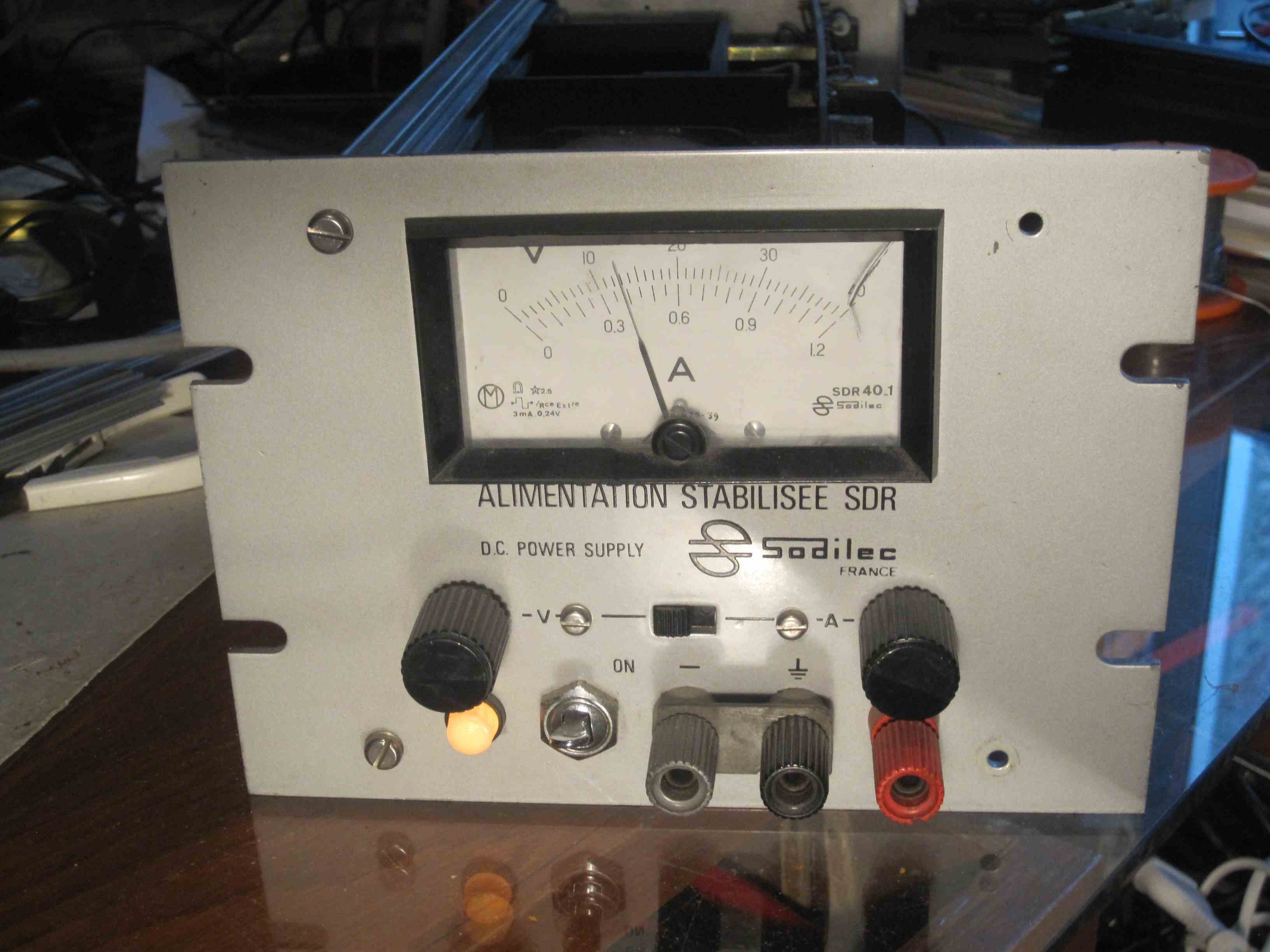

Un petit test... et hop... :D

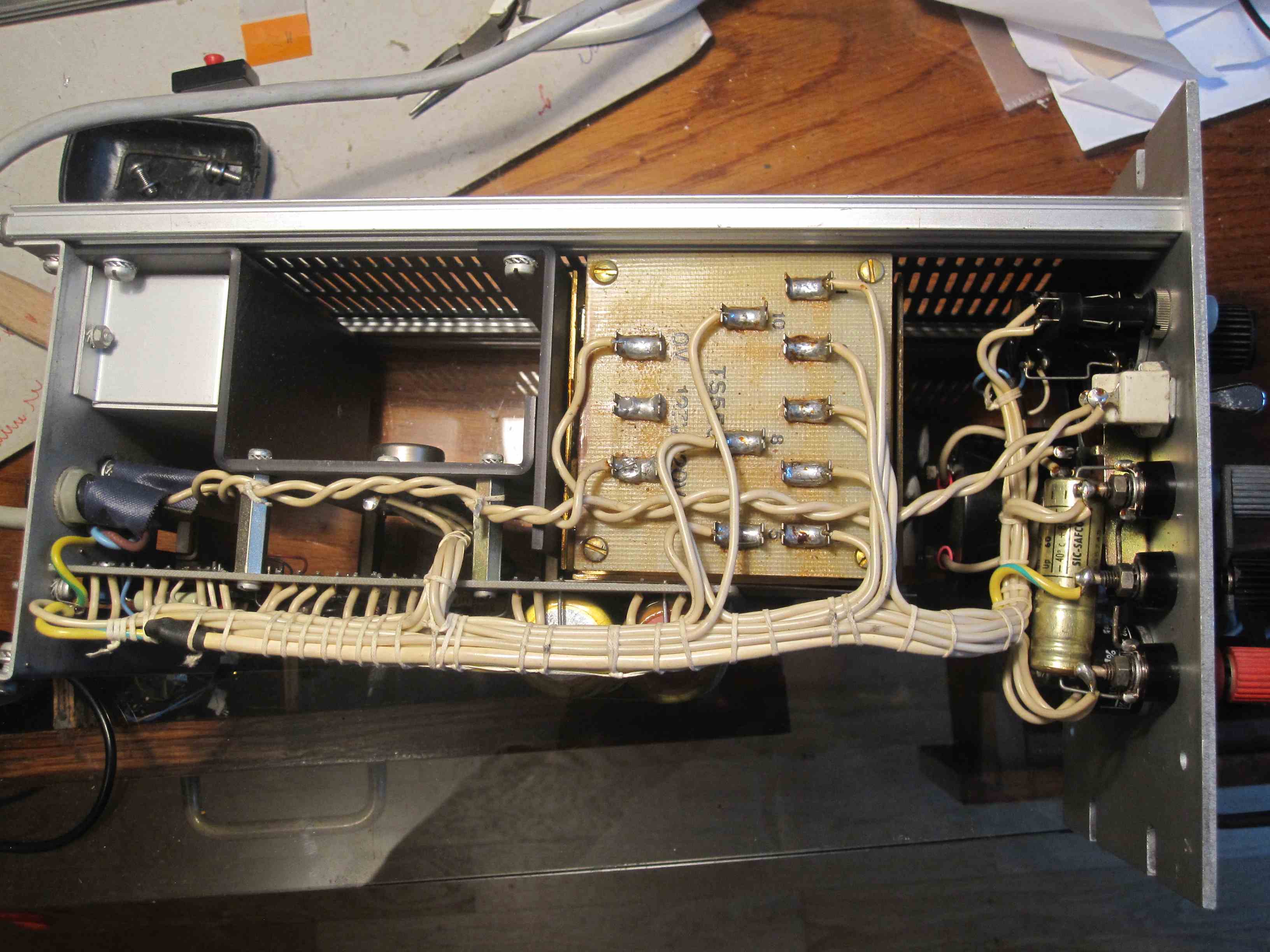

Un cablage comme on n'en fait plus :pray: .

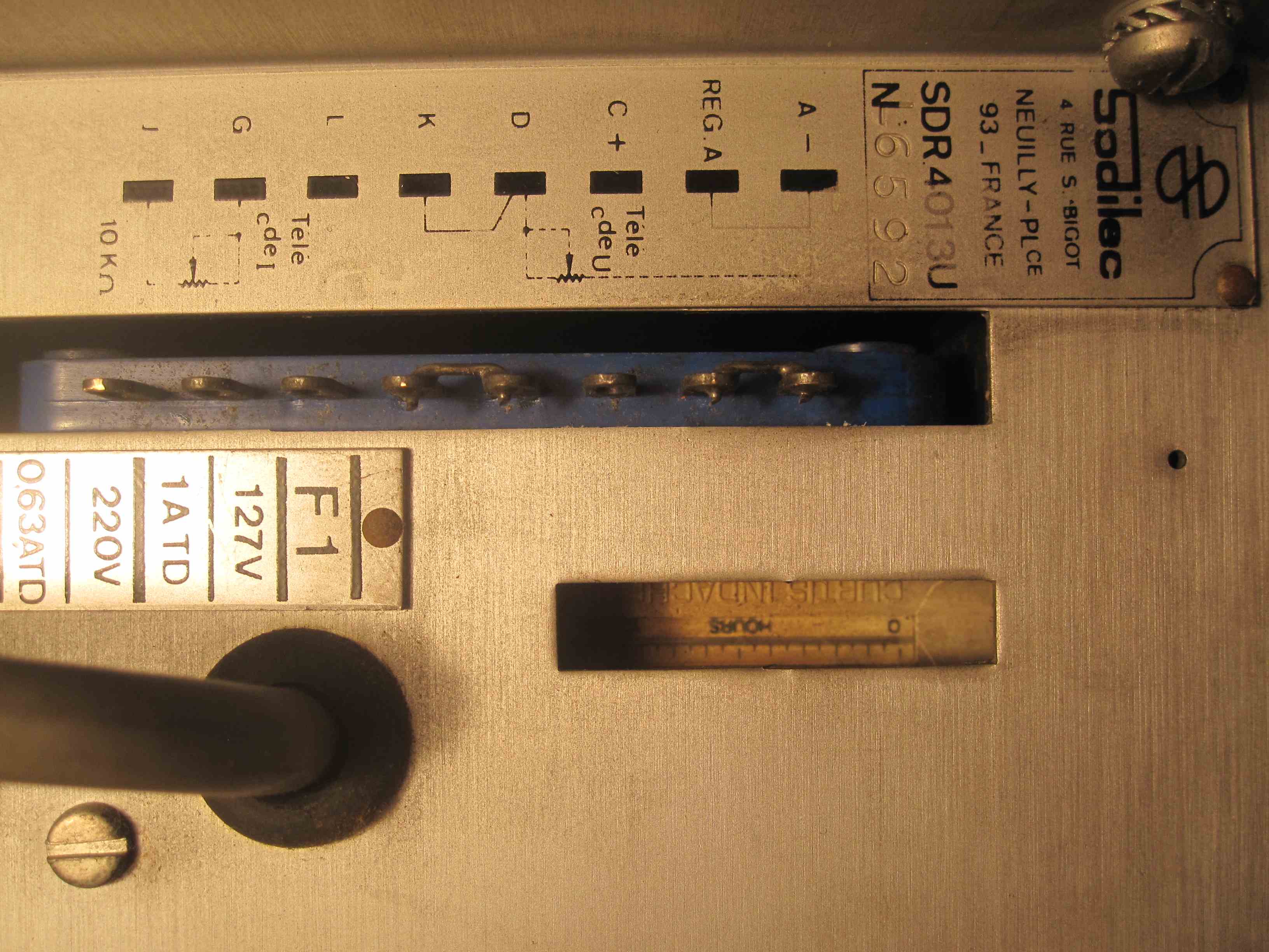

Une vue de la face arrière, on peut déporter à distance les réglages de tension et intensité. Dans la petite fenêtre, on aperçoit un compteur d'utilisation allant jusque 10.000 heures, là il est quasiment à zéro.
