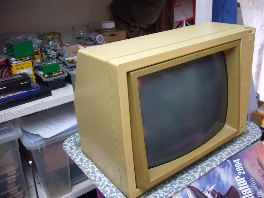

Aujourd'hui, remise en route du monitor accompagnant d'origine l'Apple IIe.
Il s'agit du modèle A2M2010P - Green Phosphore.
Modèle 240 VAC 50 Hz pour l'Europe.

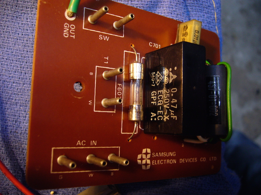

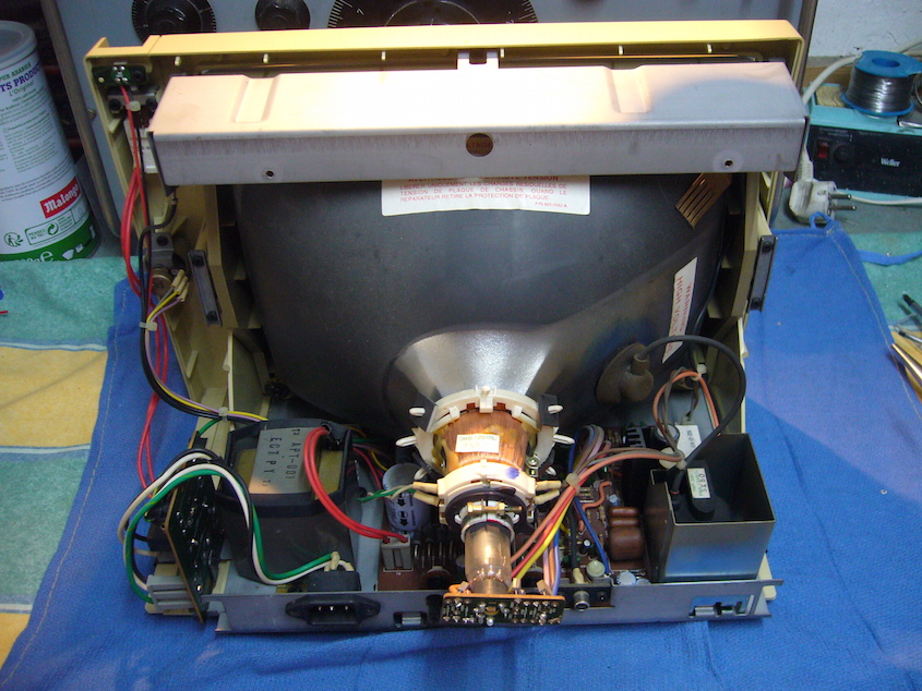

Première constatation, il est super propre ! pratiquement pas de poussière et à aucun endroit le PCB n'est brulé ni même bruni ! C'est très rare car certains composants chauffent naturellement et un petit "bronzage" de la bakélite est tout à fait normal.

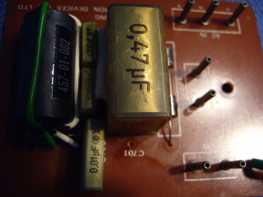

Je suis pratiquement certain qu'il fonctionnait directement mais par sécurité, pour ne pas détériorer d'autres composants, j'ai changé le fameux RIFA, condensateur destiné à éviter les parasites envoyés par l'écran vers le réseau de la maison et donc les autres appareils.
C'est un jeu d'enfant car ce condensateur est sur une carte séparée et accessible dès l'ouverture, par une simple vis de fixation.
L'origine
Le remplaçant

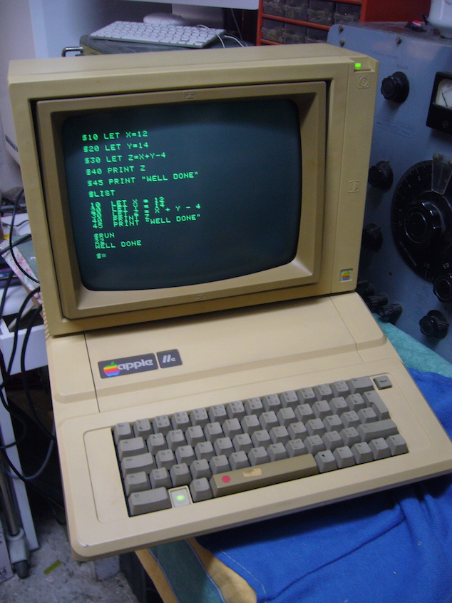

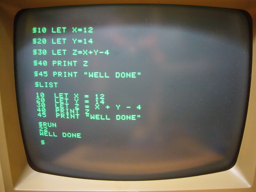

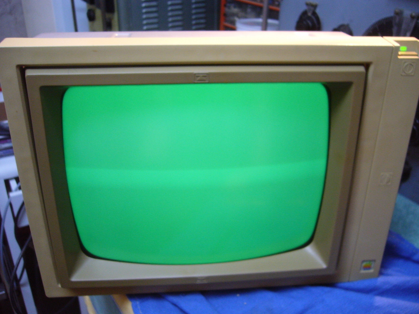

Maintenant on peut brancher... et la surprise c'est que tout fonctionne, avec une THT d'enfer puisque l'image suivante est prise "luminosité à 50% et contraste à 50%" !
Toutes les tensions sont bonnes et en particulier la tension du G2 qui est parfaite et présage une bonne netteté de l'image...
C'est le cas
Alors que faire de plus... laisser tout ça une bonne heure pour que les "papy-condensateurs" se reforment.
EDIT : si tout va bien, il restera 3 petits RIFA à changer : deux sont des 4700pF entre "Phase et terre" et entre "Neutre et terre" un est un 10000pF entre "Phase et Neutre". Je n'ai pas de X2 dans ces valeurs alors je les ai laissé pour le moment d'autant qu'ils sont de 385VAC donc au dessus des habituels 250VAC. Ce sera pour une prochaine commande !

Sur la petite carte, les RIFA entre phase et terre sont des types Y donc pas de X1 ou X2 à cet endroit.
En cas de défaut et à moins d'un différentiel sensible tu risques de prendre des châtaignes, genre poste tout courant si tu vois ce que je veux dire ::wink: .
Le plus embêtant est le risque d'envoyer du 220 vers l'Apple 2 par l'intermédiaire de la masse ::( .

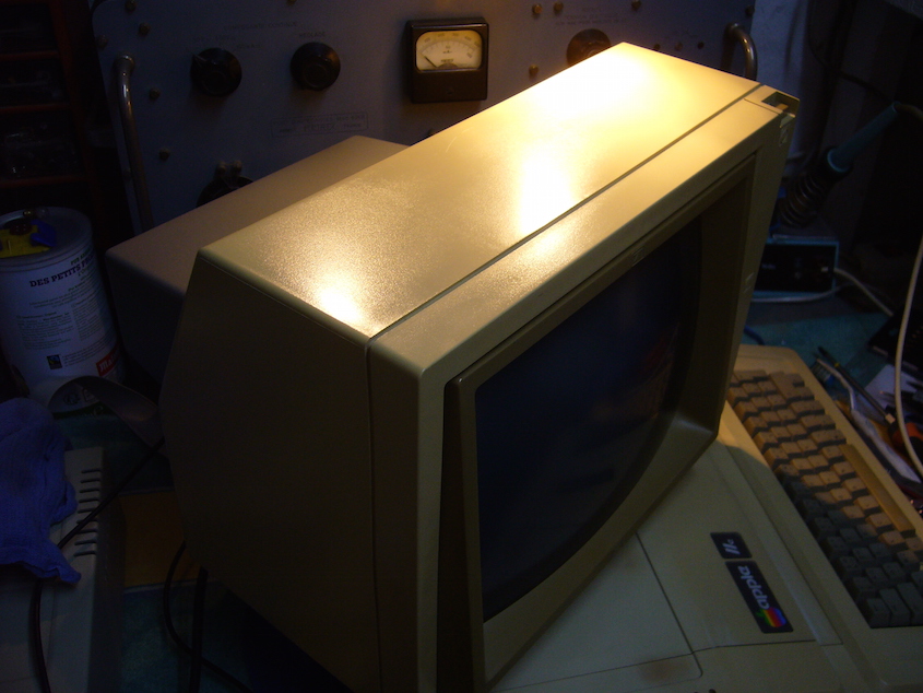

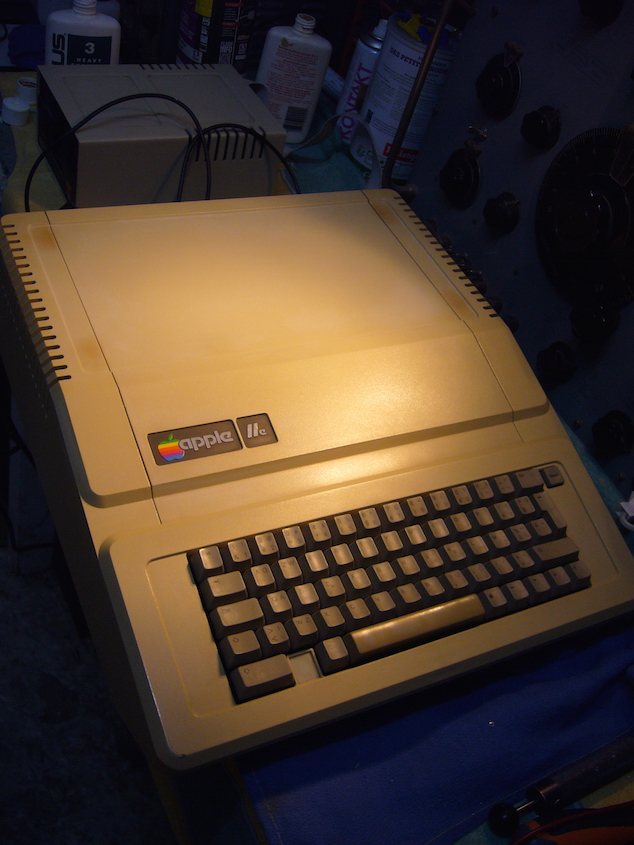

J'ai profité d'un petit moment de libre (une bonne heure quand même) pour polisher la "plasturgie" et le résultat est fantastique. Voilà un Apple IIe quasi neuf ! J'ai aussi enlevé sans laisser de trace les gommettes qui étaient sur la barre d'espace...
J'ai aussi nettoyé le lecteur de floppy mais le resultat avec mon seul programme FSII este le même : erreur 14FFFF au lieu de 15FFFF après un chargement presque complet du programme. Je crois que c'est la disquette...

Pour revenir sur les 4700 pF entre Phase , Neutre et Terre, je n'ai pas envie d'envoyer du 220VAC sur le châssis de l'Apple IIe donc je vais les changer de suite. J'ai retrouvé des 4700 en Y1 tout neuf au fond de mes boites... par contre, pas de 10000 pour le pont Phase / Neutre.
