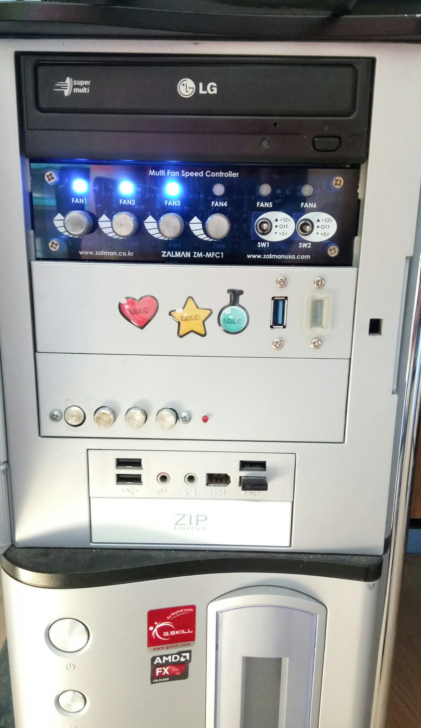

— J'ai deux options : un temporisateur avec un condensateur et deux résistances et un temporisateur à transistors ! Le voici, sur ma propre tour (les 4 boutons ronds argentés), sur le panneau 5,25" du bas (version à condensateur) :
Remarquez la LED rouge à droite des boutons : c'est une LED qui témoigne de la charge du condensateur ou de la temporisation. Une fois éteinte (1 seconde environ), vous aurez beau commuter les boutons, il ne se passe rien !
— Il y a 4 boutons, donc 4 sélections possibles, mais il est évident que vous pouvez en ajouter d'autres ! Le mien a 4 disques durs : de gauche à droite, le premier avec Windows 7/2 Linux en triple boot, le deuxième avec Windows 8.1, le troisième avec trois distrb's Linux (dont une seule d'installée) et le quatrième avec Windows 10-1903 !

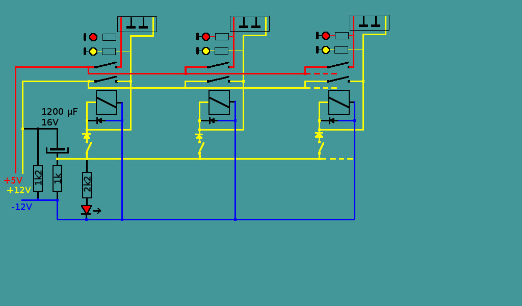

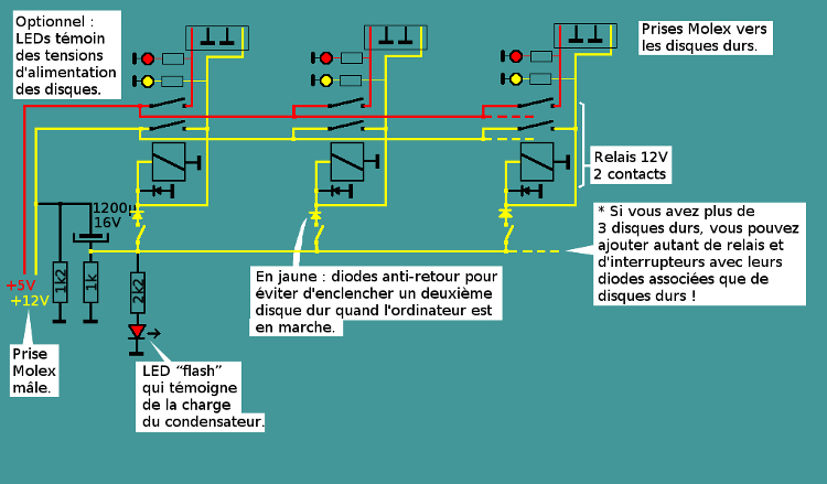

— Voici les schémas des deux versions :
Version avec condensateur et 2 résistances.

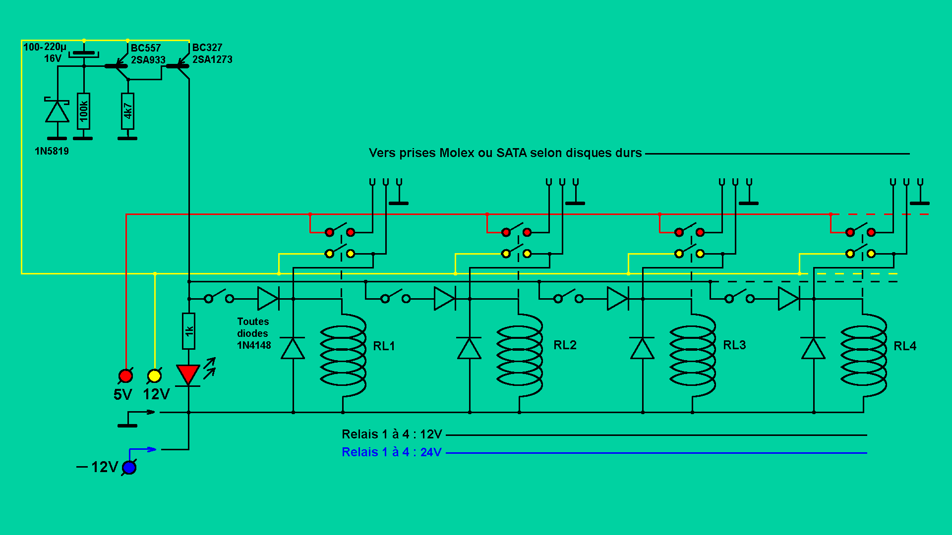

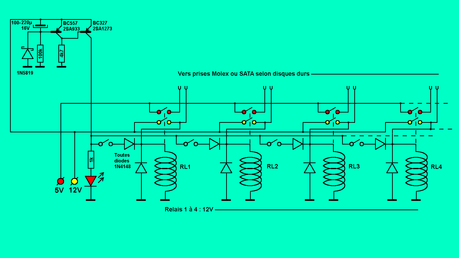

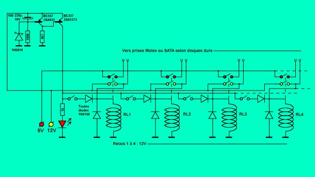

Version avec temporisateur à transistors.
— Ici, ces deux versions utilisent des relais 12V. Mais si vous ne disposez que de relais 24V (commutation d'enceintes de chaînes Hi-Fi ou de relais aviation 28,5V), voici une solution pour les utiliser :
On branche les relais sur le -12V de l'alim' du PC, tout simplement ! Mais le condensateur, contrairement au schéma, aura une tension de service d'au moins 35V !
Avec le temporisateur à transistors, on peut aussi utiliser des relais 24V ! Si ça se trouve, on peut “panacher” des relais 12 et 24V ! À voir…
