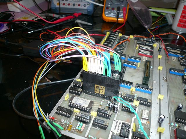

Bien, pour la suite de mes investigations, j'ai utilisé les grands moyens: oscilloscope et analyseur logique. C'est peut-être un peu exagéré, mais bref, j'ai bien progressé.
La carte mère en test
Après avoir testé chaque ligne de donnée à l'oscilloscope pour voir les mauvais contacts, j'ai passé du F2 et gratté les pattes du 6809.
Après 2 essais, miracle, l'analyseur logique montre que je prend bien l'adresse du reset et je commence la séquence d'initialisation des vecteurs d'interruptions.
Malheureusement, cette séquence se fait avec un sous programme. L'adresse de retour est bien initialisée dans la pile, mais à la fin du sous programme, l'adresse de retour est erronée. La lecture en RAM ne marche pas (à moins que ce ne soit l'écriture, mais j'ai des signaux bizarres à l'oscilloscope sur certaines lignes)
Le problème de base est que le microprocesseur ainsi que les RAM sont montés sur des supports lyres simples qui sont donnent des contacts aléatoires.
Je ne me vois pas désouder les supports pour mettre des Tulip, j'ai peur de détériorer la carte. Avez-vous une expérience de souder un support Tulip sur un support Lyre ? Cela a-t-il un sens ???
En suite les WE sont trop court, je n'ai pas encore résolu le pb, mais ça avance.
La suite après les vacances de Pâques. :clap:
