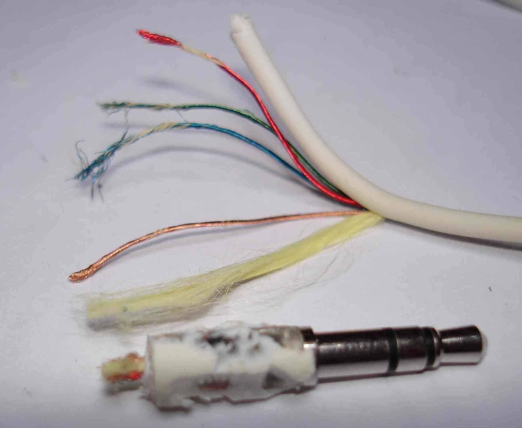

Ci-dessous démontage et récupération du jack.
On voit bien sur les fil rouge, bleu et vert la dégradation et la coupure des fils de cuivre, il ne subsiste quasiment que l'âme en nylon.
