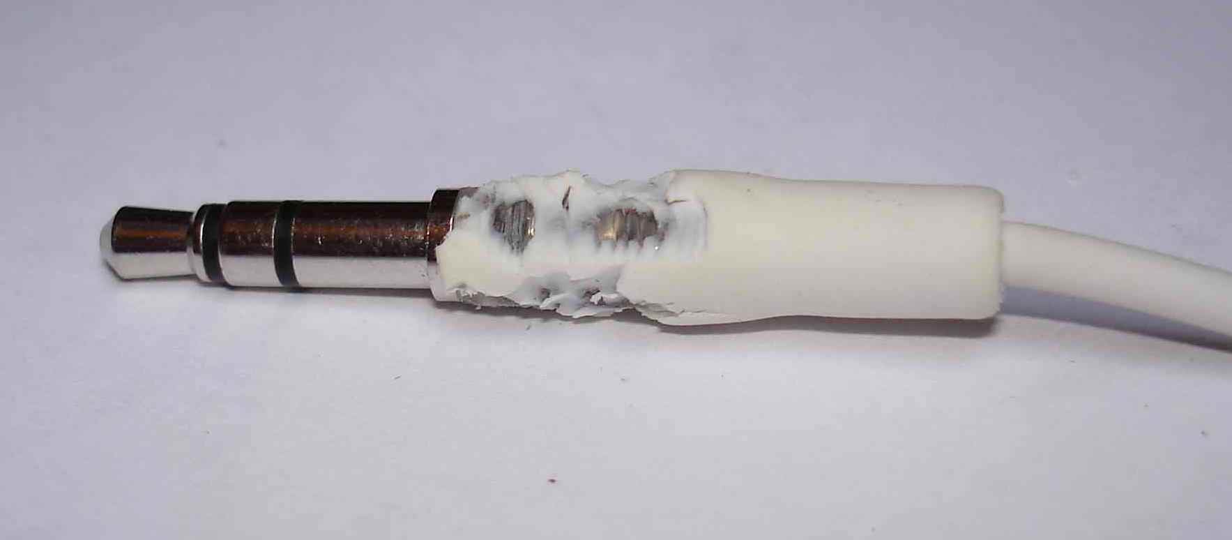

Il faut savoir un truc tout bête, la durée de vie d'un casque ou d'écouteur quelque soit la marque n'excède guère un an si l'on fait attention mais s'approche beaucoup plus des 6 mois et la panne unique que l'on rencontre est la coupure du son dans un des écouteurs, cette coupure se situe TOUJOURS à l'endroit où le fil sort du jack.

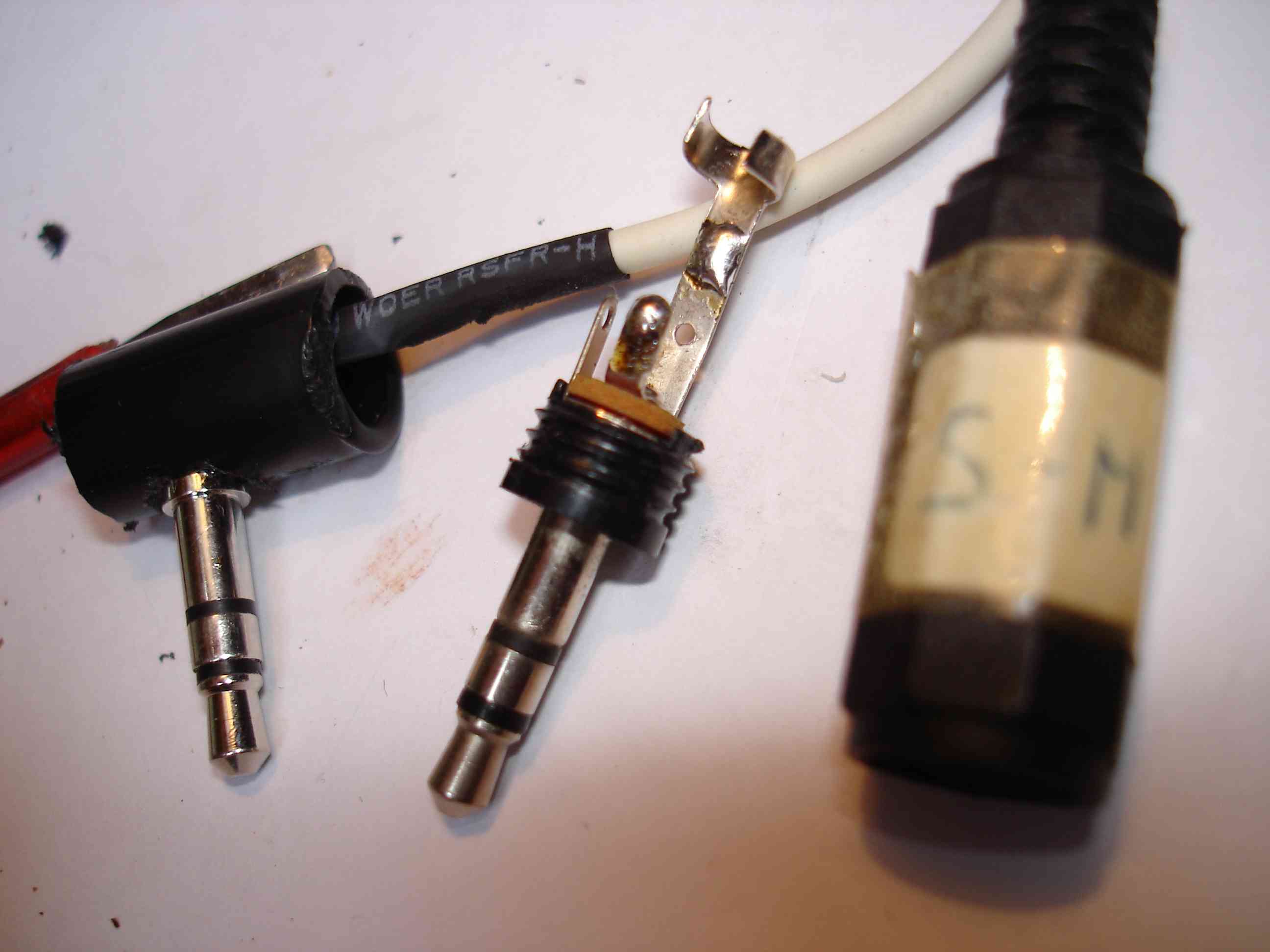

Un jack mâle 3,5 mm (1 à 2 euros dans toutes les bonnes crémeries !).
Avec un jack standard à sortie droite la panne se reproduira dans 6 mois au même endroit mais c'est pas grave, il suffira de refaire la manip.
Dans les photos qui suivent je vous montre comment faire un jack coudé qui va résister beaucoup plus longtemps (celui de mon fils à plus d'un an !), dans ce cas il vous faudra :

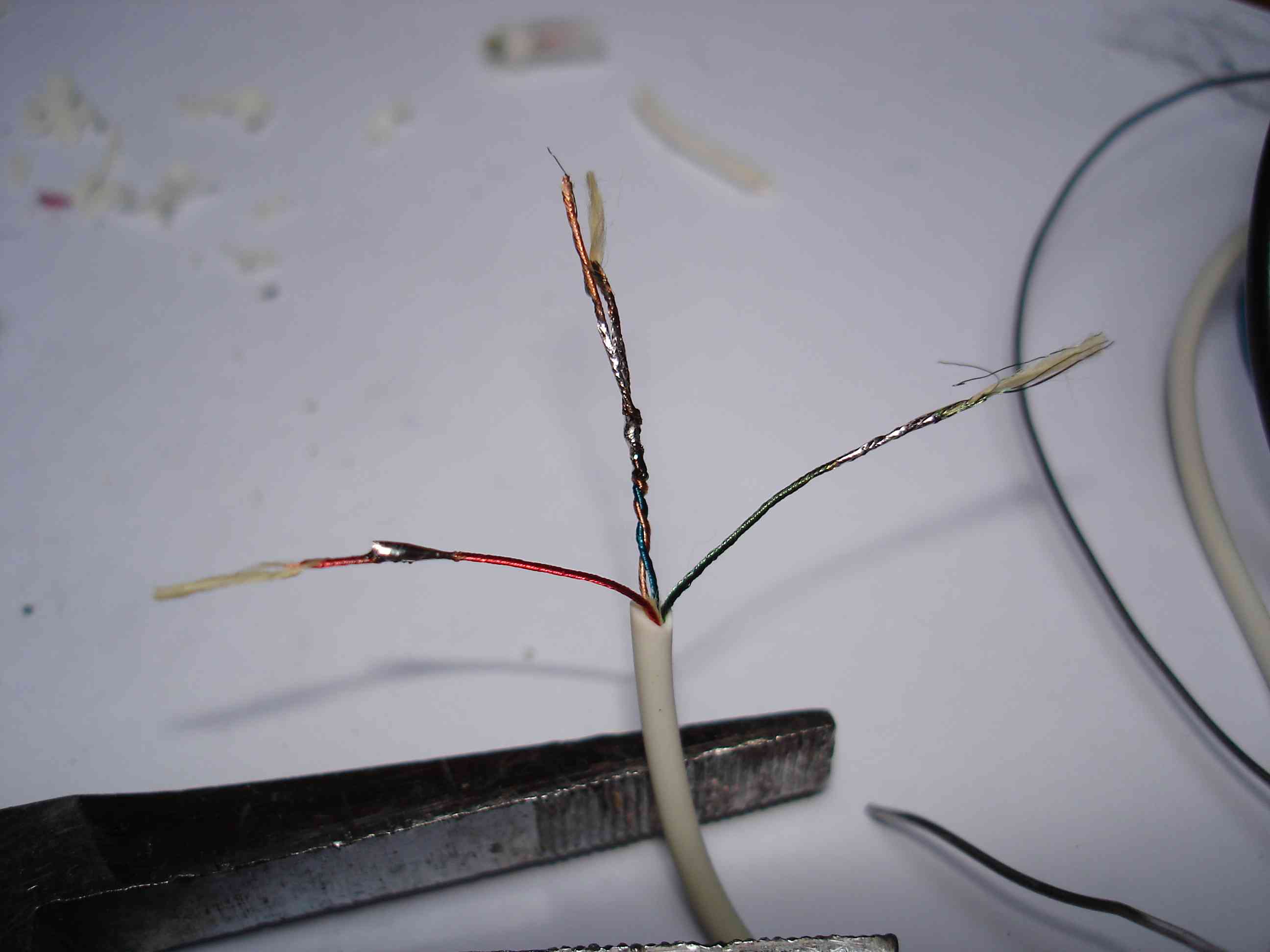

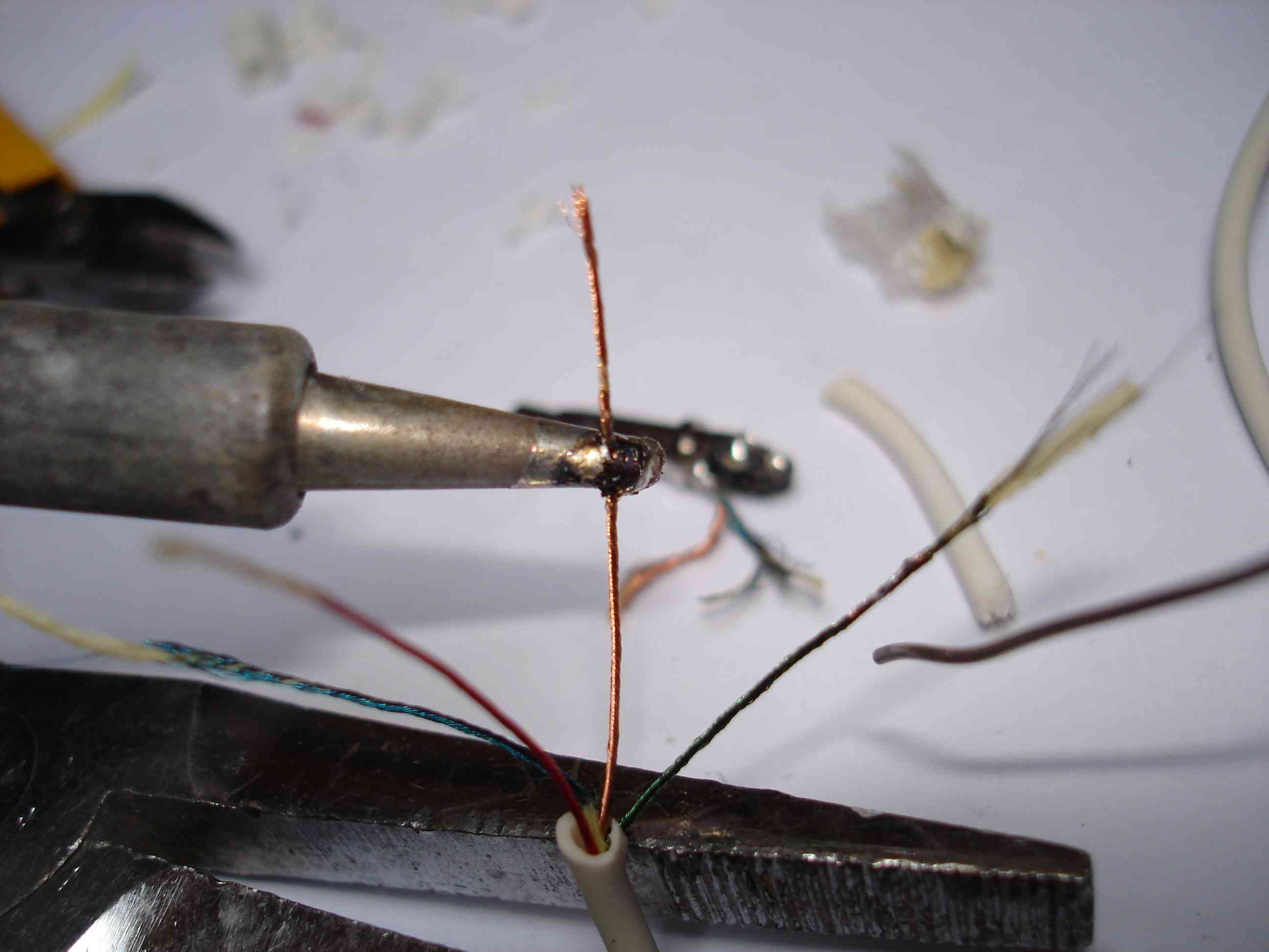

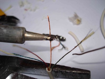

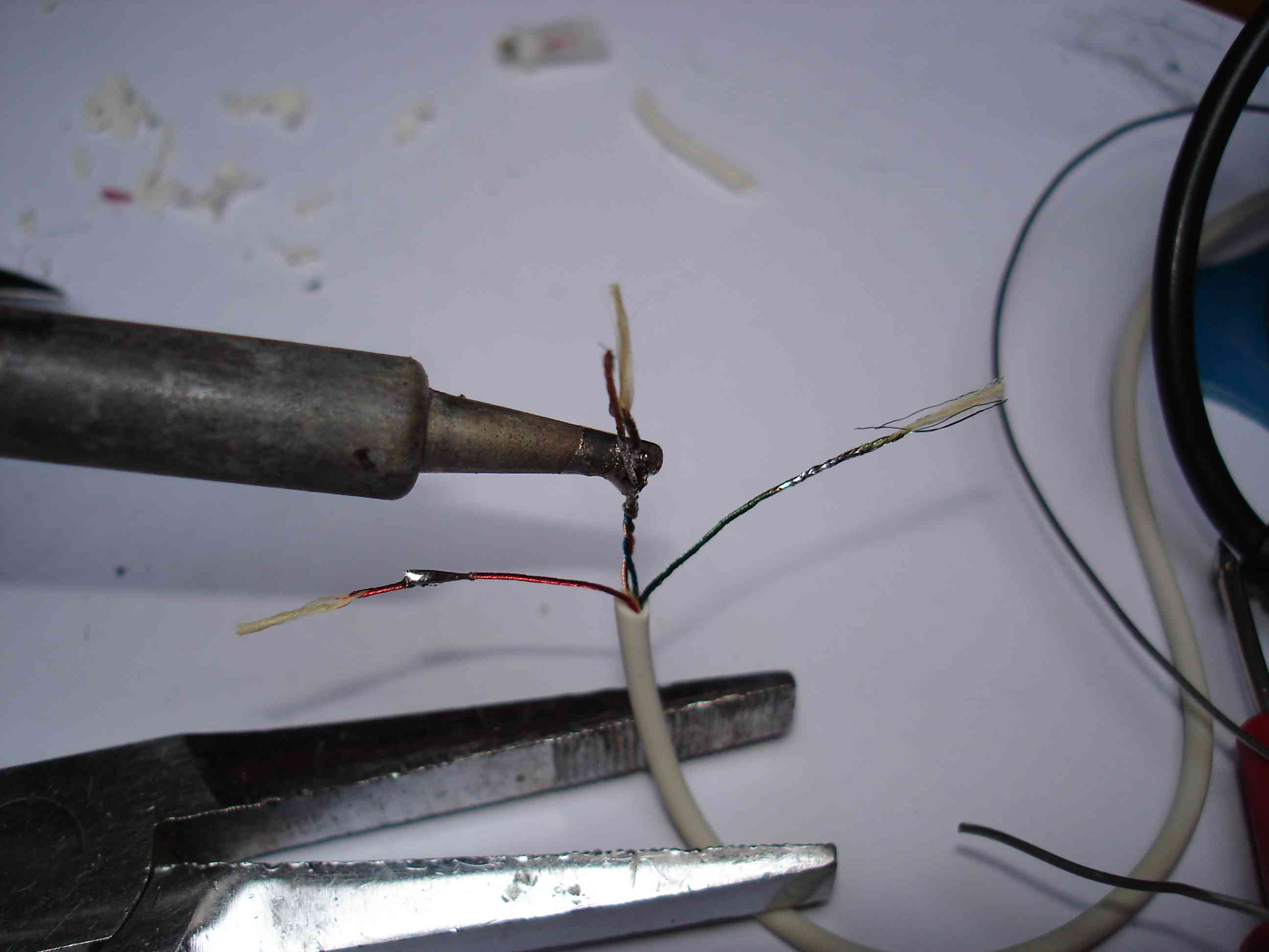

La seule difficulté consiste à correctement souder les fils sur le jack, il faut savoir que ces fils sont revêtus d'une résine thermo-fusible, cela veut dire simplement que pour souder il suffit de chauffer suffisamment le fil avec le fer à souder pour que la résine brule et en même temps de faire un apport de soudure.
Une fois le fil étamé, c'est à dire revêtu de soudure il n'y a plus aucune difficulté pour le souder sur le jack.

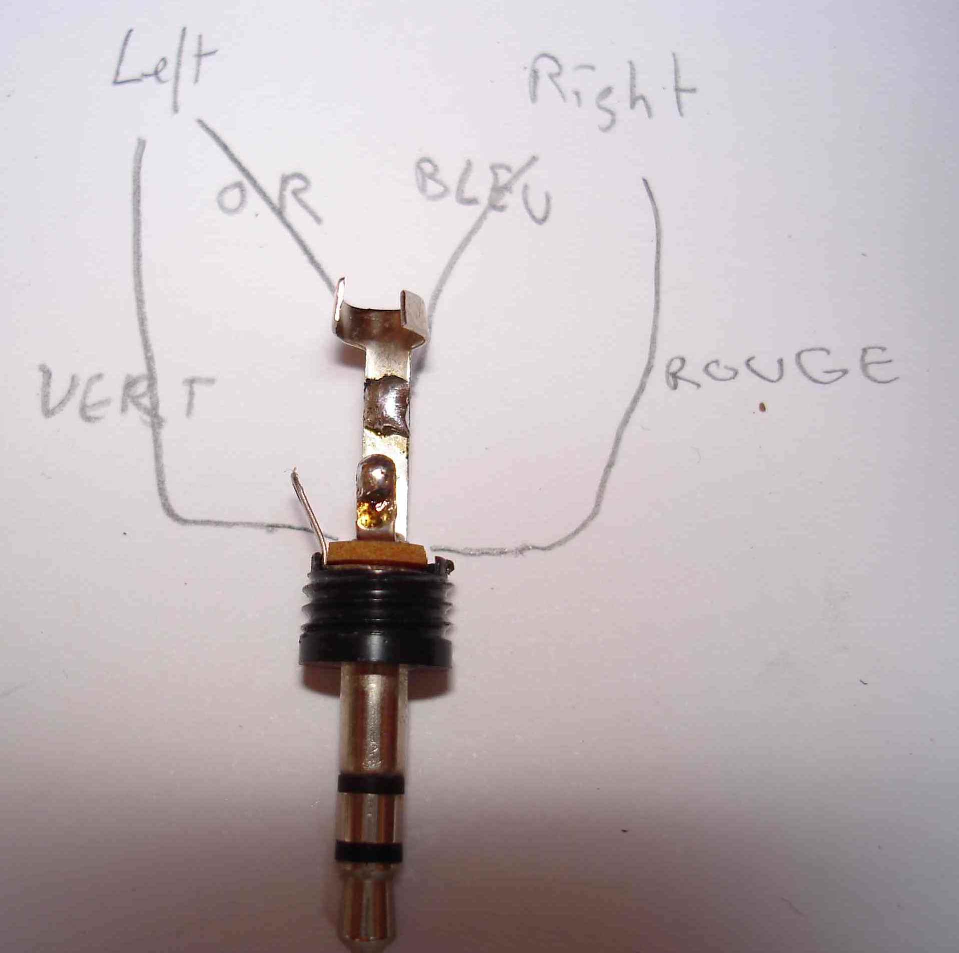

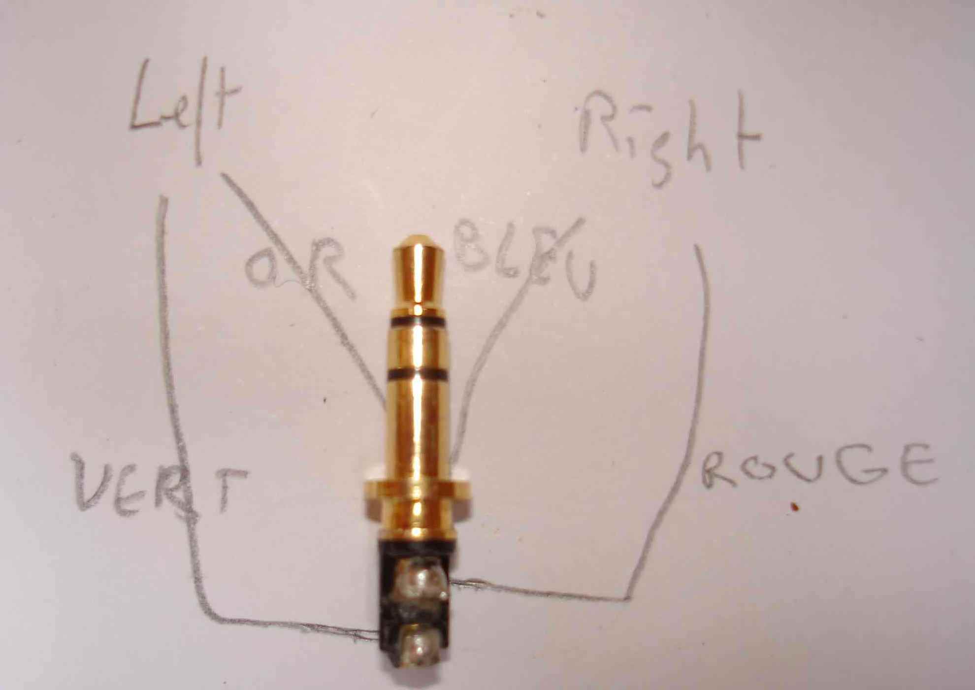

Au niveau électrique c'est très simple, chaque écouteur à 2 fils multiplié par 2 écouteurs = 4 fils, le jack ne comporte que 3 connexions, cela veut dire simplement que l'on va connecter ensemble 1 fils de chaque écouteur (donc 2 fils connectés ensemble) sur la partie la plus proche du corps du jack, les 2 fils restants seront soudés sur la partie canal gauche et canal droit du jack.
Les couleurs des fils sur les photos proviennent d'un casque Senheiser PX 100.

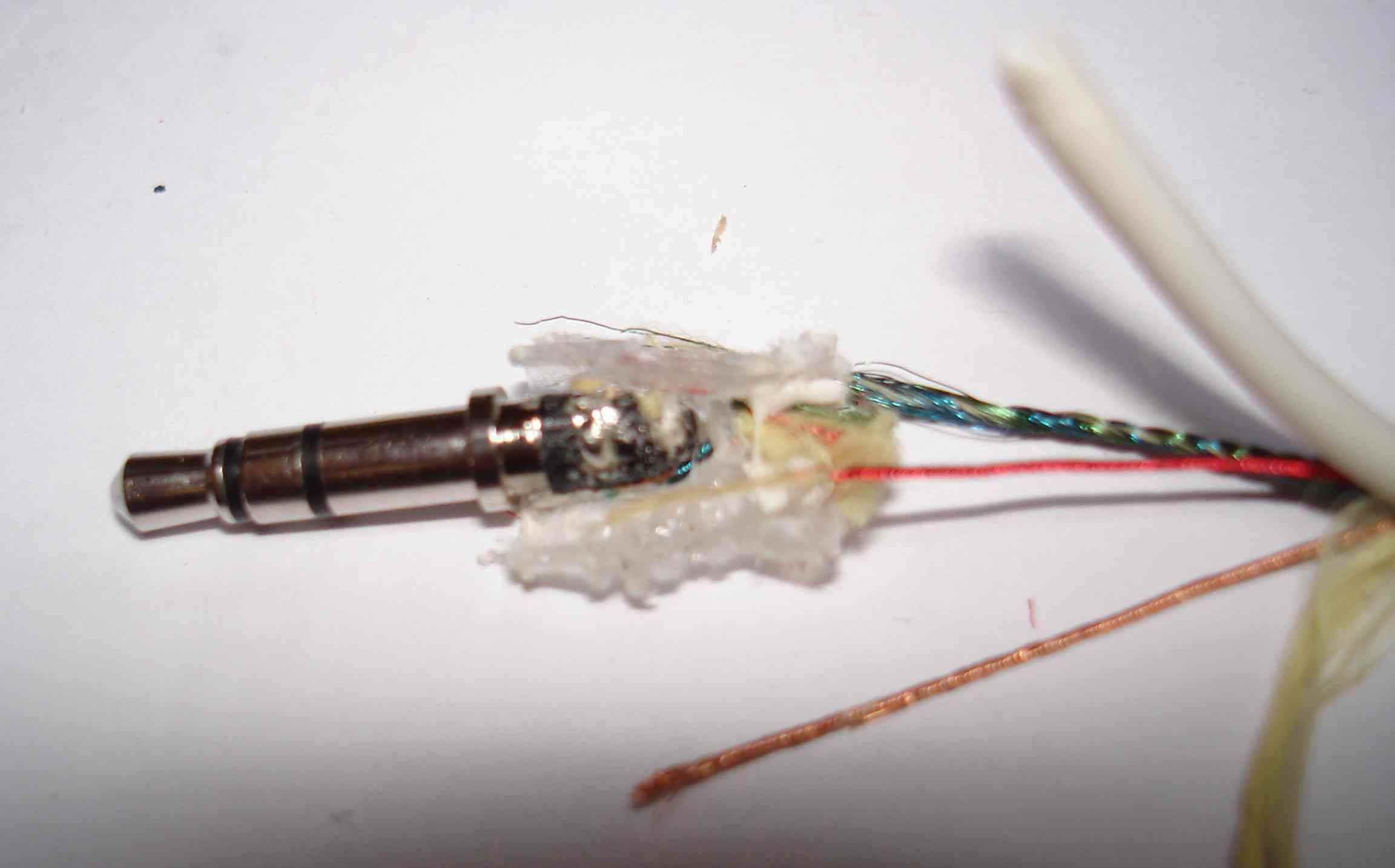

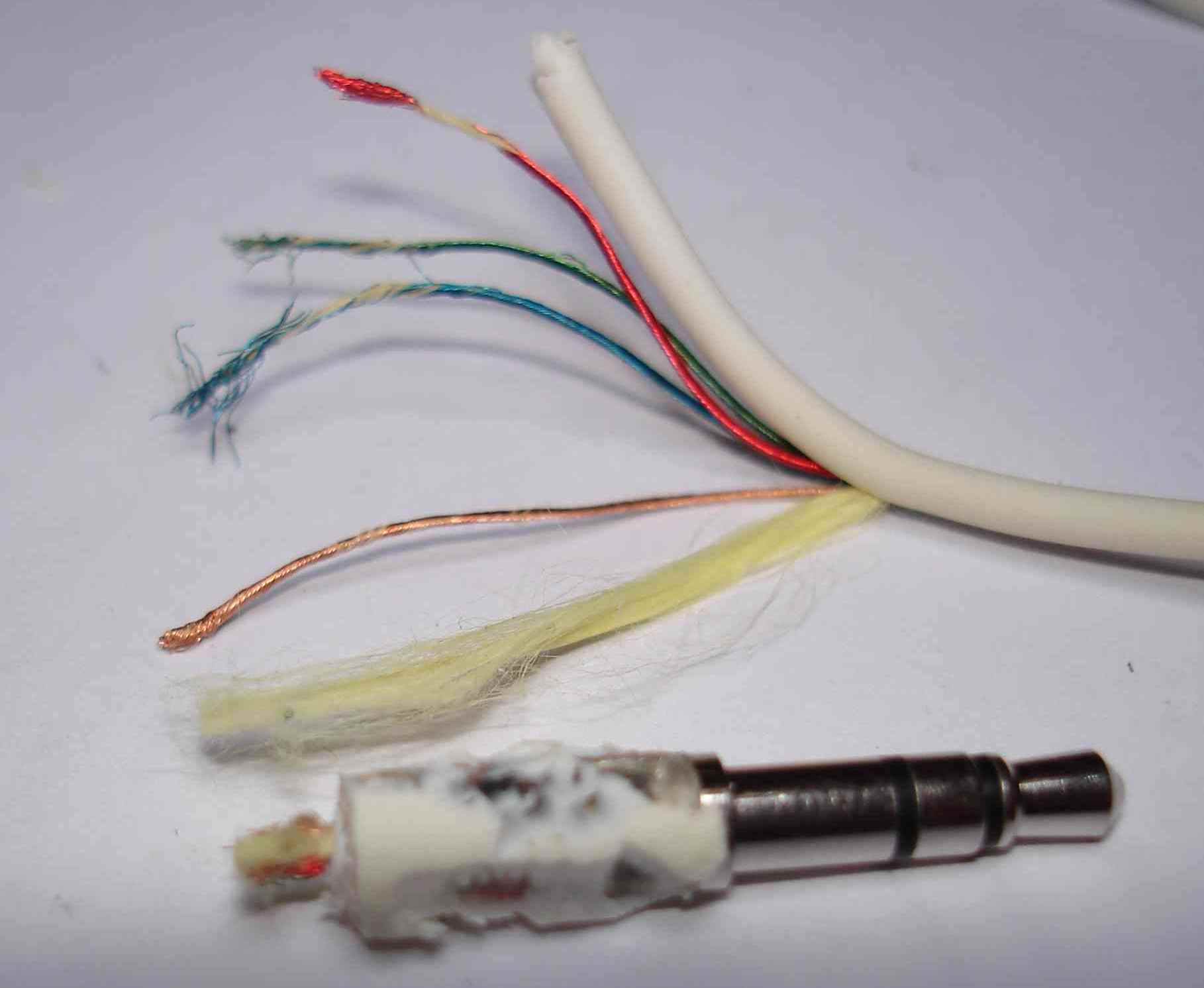

Ci-dessous démontage et récupération du jack.
On voit bien sur les fil rouge, bleu et vert la dégradation et la coupure des fils de cuivre, il ne subsiste quasiment que l'âme en nylon.
On étame les fils.

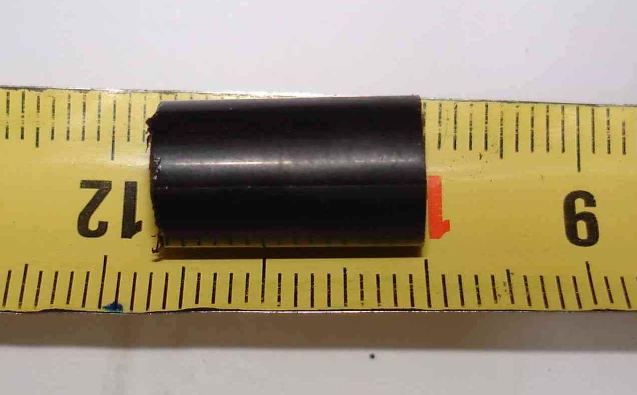

On dépouille un vieux stylo et on en coupe un morceau d'envrion 1,5 cm de long.

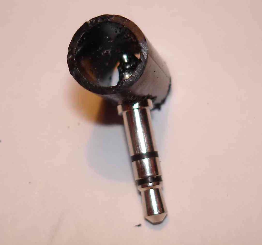

On fait un petit trou de 3,5 mm au milieu du bout de stylo, j'utilise mon tournevis pour le faire. Le principe est de faire un trou juste suffisant pour que le jack soit coincé au ras de la collerette.

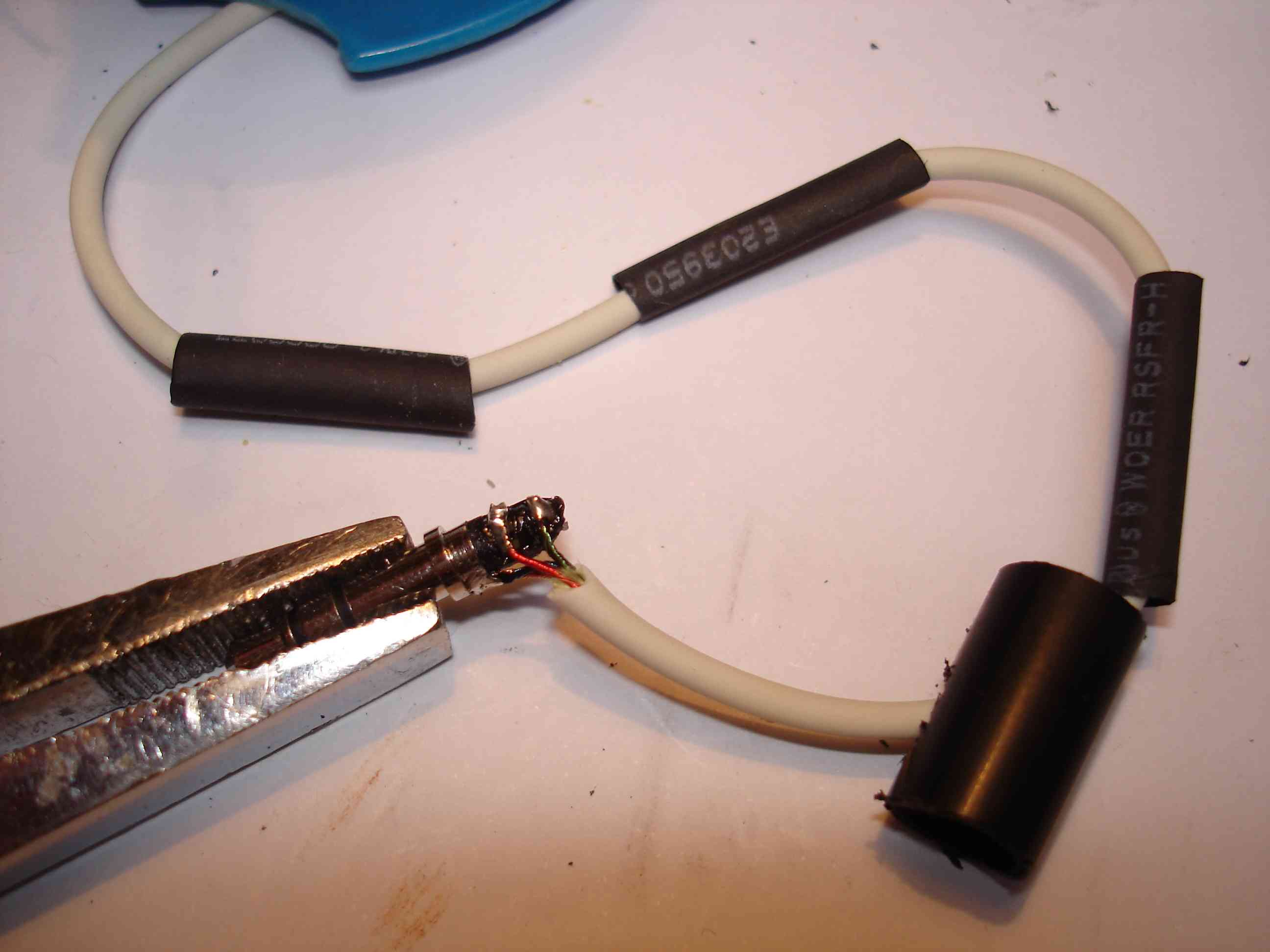

On coupe 2 petits bouts de gaine thermo-rétractable de 2,4 mm, pour plus de sécurité j'en ai coupé un troisième de 3,2 mm, on passe le câble dans le trou du corps de stylo et il n'y a plus qu'à souder les fils sur le jack.
Pour immobiliser le jack, j'entortille un élastique plusieurs fois autour de ma pince ce qui est suffisant pour que celle-ci tienne fermement le jack.

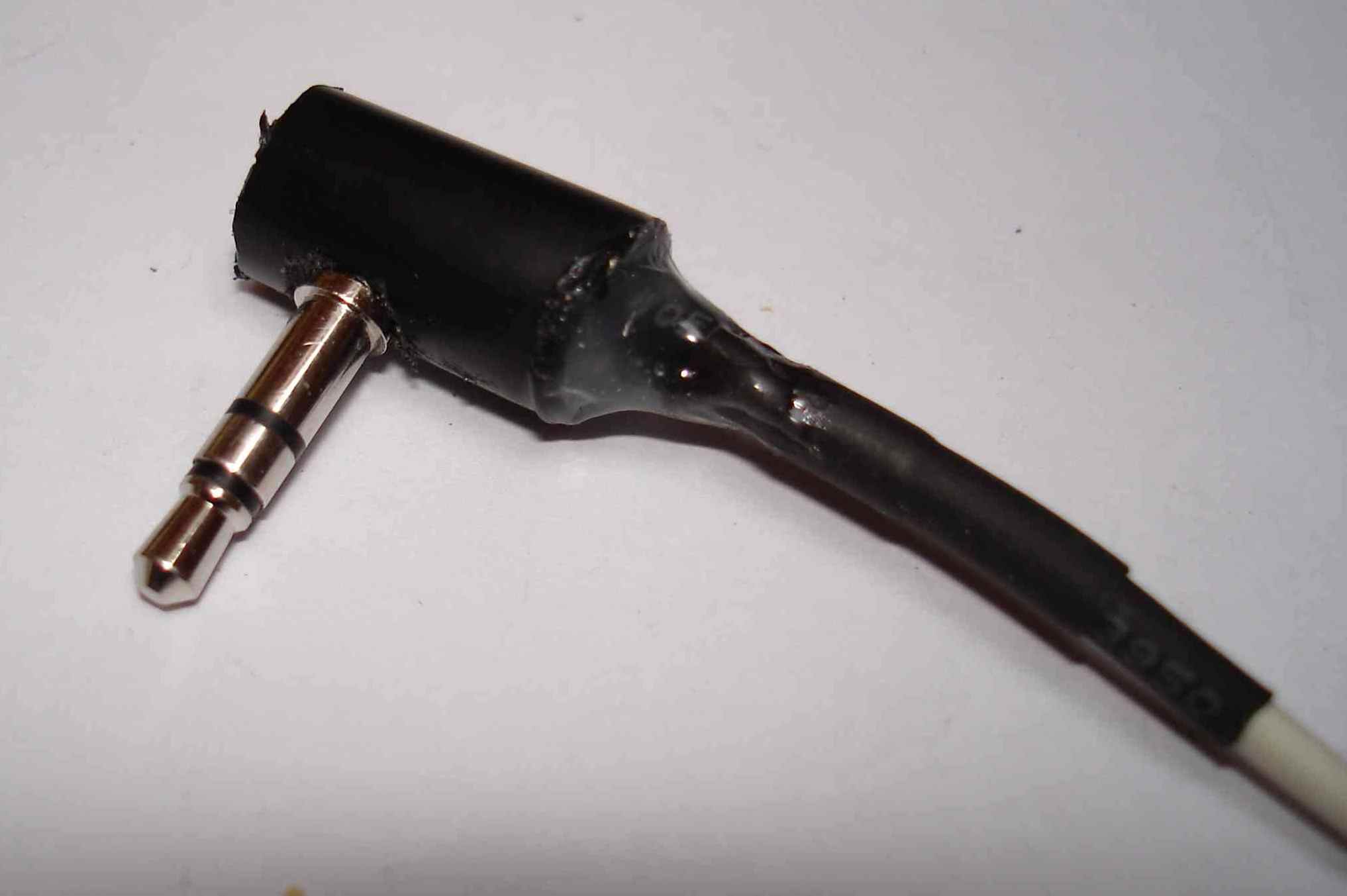

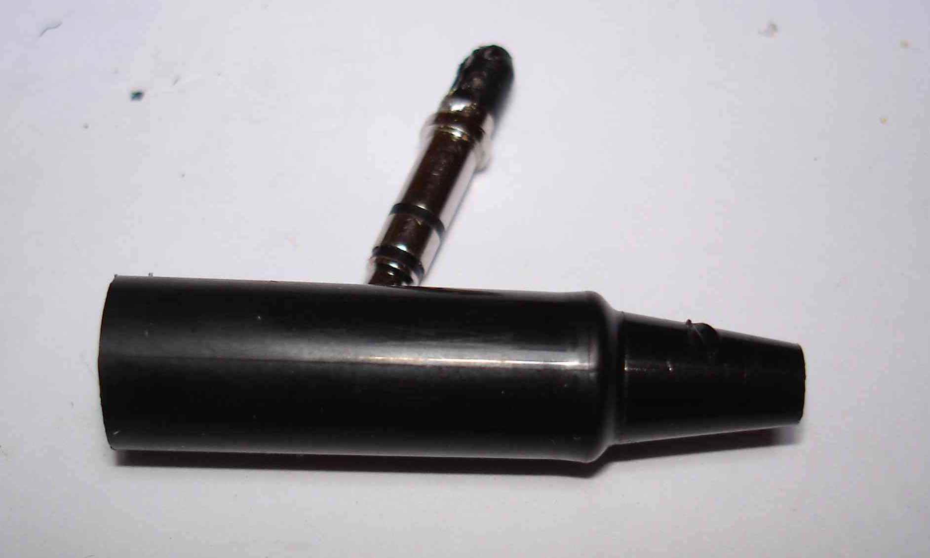

Tout est en place, on chauffe un bout de gaine avec un briquet pour que celle-ci protège le fil. Juste à coté on voit un jack droit standard qui est beaucoup plus grand que la bidouille coudé.
Pour finir, j'introduis de la colle à pistolet à colle à l'intérieur du stylo, je positionne le 2eme bout de gaine de 2,4 mm sur le 1er bout, une fois celui-ci chauffé et retreint autour de la 1ere gaine je mets le 3eme bout sur l'ensemble et j'étale un peu de colle à l'aide du fer à souder pour peaufiner.
Le principe étant de faire un fil rigide en sortie du corps du stylo et plus souple à la fin.

J'aime bien l'idée des premières photos, avec les indications sur feuille blanche (derrière la jack).
