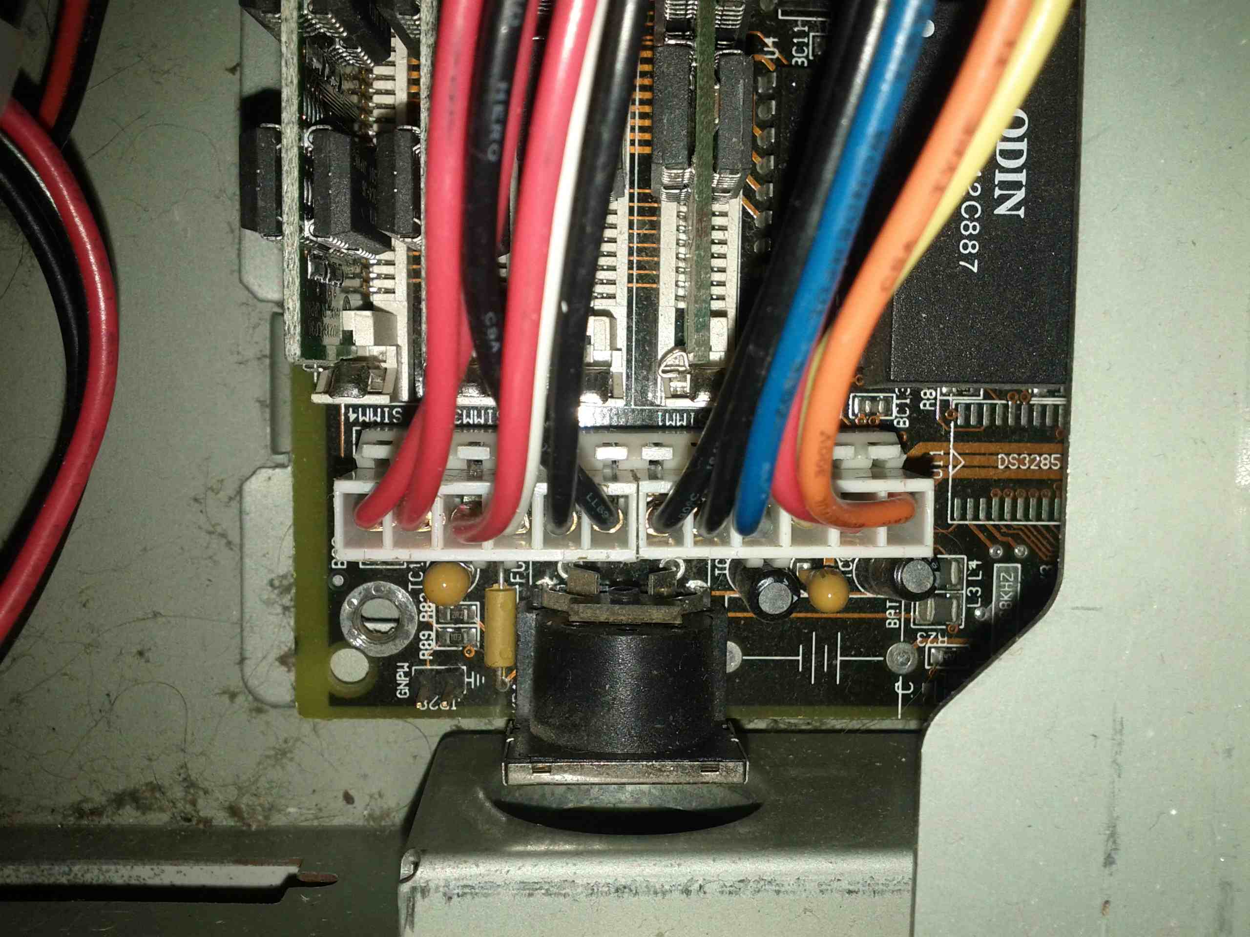

Message non lu par mixma-computer » 02 mai 2012, 17:45
Merci pour la réponse rapide.
Voici les photos coté prise DIN de la carte mère :
mais alors pour la deuxième carte comment vais-je faire pour trouvé une tel carte graphique si elle sont rare ?? tu n'en a pas par hasard ??

Message non lu par Krapoutchik » 02 mai 2012, 20:47
Ahhhhhhhh, ça c'est de la photo :clap:
Le fusible semble bien être le long composant jaune/marron juste à coté de la prise DIN, d'ailleurs juste au dessus la sérigraphie indique FUS...
Pour le tester c'est simple tu prends un multimètre en position Ohm , le résultat doit être 0 ou à la rigueur 1 ou 2 (ça dépend de la qualité de ton multimêtre) si le fusible est bon. Evidemment le PC ne doit pas être sous tension lors de ce test.
En fait le signe quasi certain d'un fusible HS c'est qu'à l'allumage du PC les lampes du clavier ne s'allument pas ::wink: . Si elles s'allument ça sent le décodeur clavier ou le clavier HS :cry:

Message non lu par mixma-computer » 02 mai 2012, 21:04
Je n'ai malheureusement pas en ma possession de multimètre, je ne peut donc pas tester ce fusible.
Par contre quand j'allume le PC avec le clavier branché, j'ai trois diodes moitié allumé. J'ai démonté le clavier pour vérifié si la carte n'avait pas de composants abimés mais rien d’anormal.

Message non lu par Krapoutchik » 02 mai 2012, 21:58
Hum... si les diodes sont à moitié allumées cela veut dire que le fusible est bon et que le problème peut provenir soit de la carte mère soit du clavier lui même. As tu essayé un autre clavier ?
