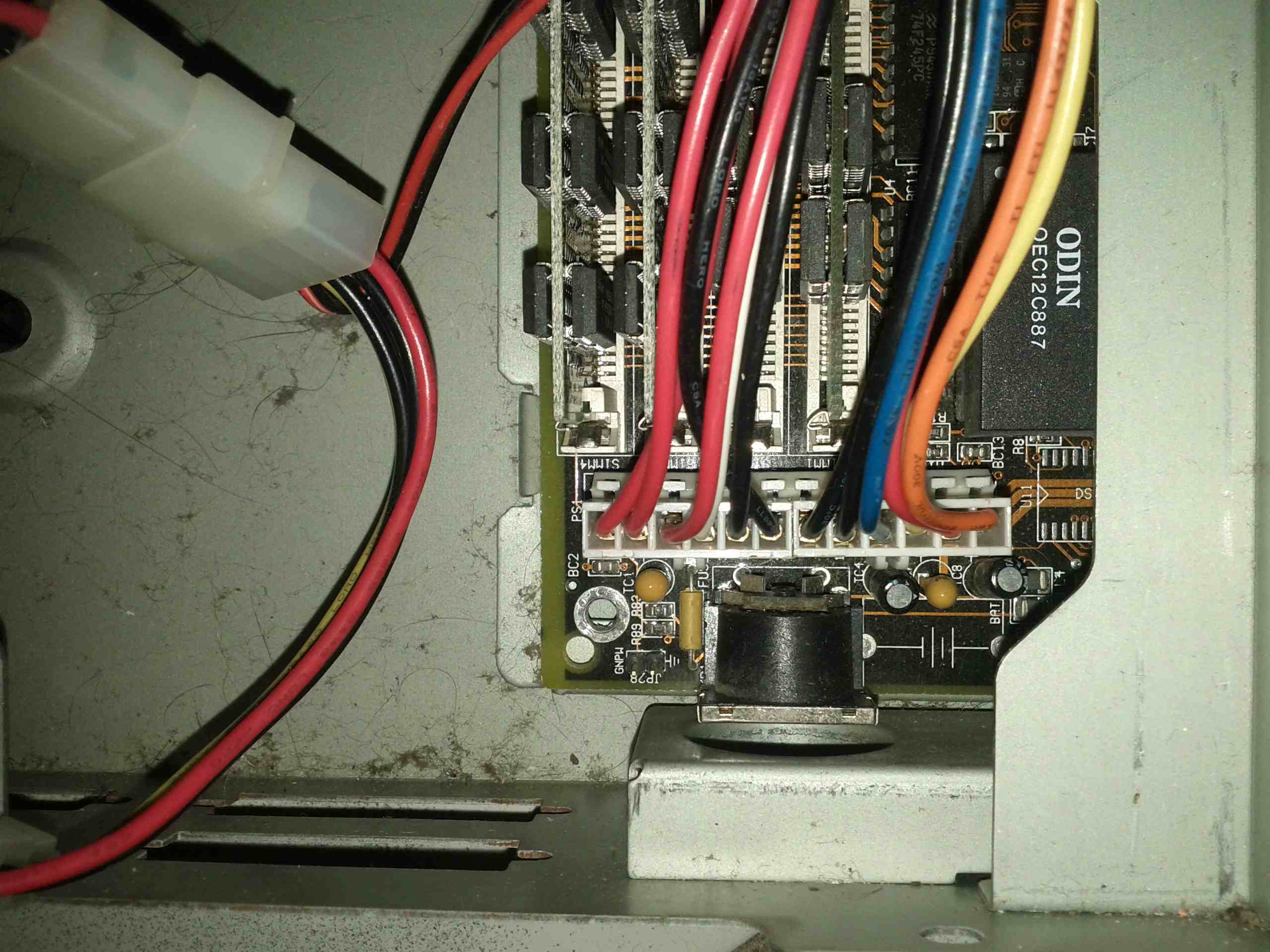

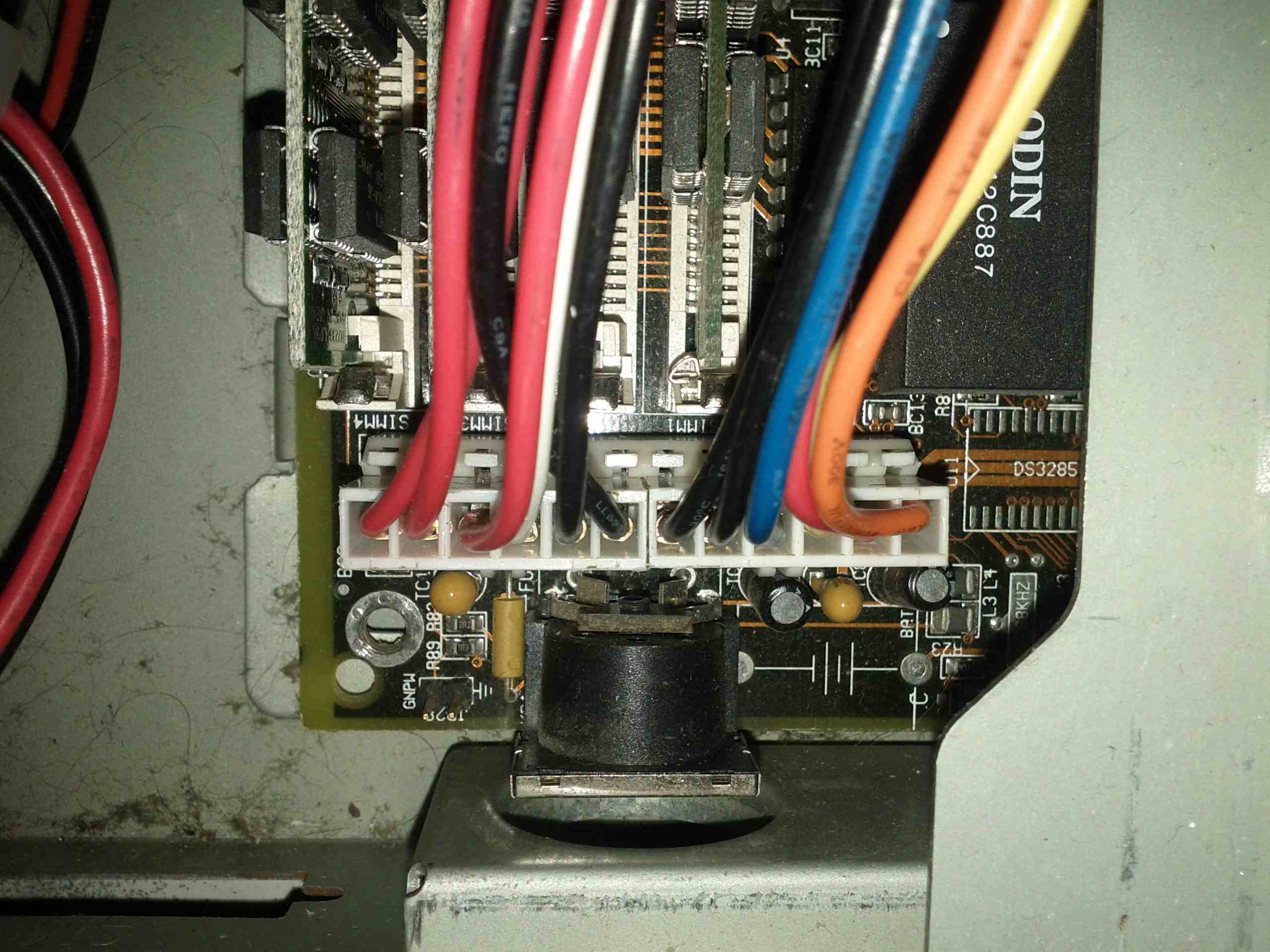

Merci pour la réponse rapide.
Voici les photos coté prise DIN de la carte mère :

Ahhhhhhhh, ça c'est de la photo
Le fusible semble bien être le long composant jaune/marron juste à coté de la prise DIN, d'ailleurs juste au dessus la sérigraphie indique FUS...
Pour le tester c'est simple tu prends un multimètre en position Ohm , le résultat doit être 0 ou à la rigueur 1 ou 2 (ça dépend de la qualité de ton multimêtre) si le fusible est bon. Evidemment le PC ne doit pas être sous tension lors de ce test.
En fait le signe quasi certain d'un fusible HS c'est qu'à l'allumage du PC les lampes du clavier ne s'allument pas
. Si elles s'allument ça sent le décodeur clavier ou le clavier HS
