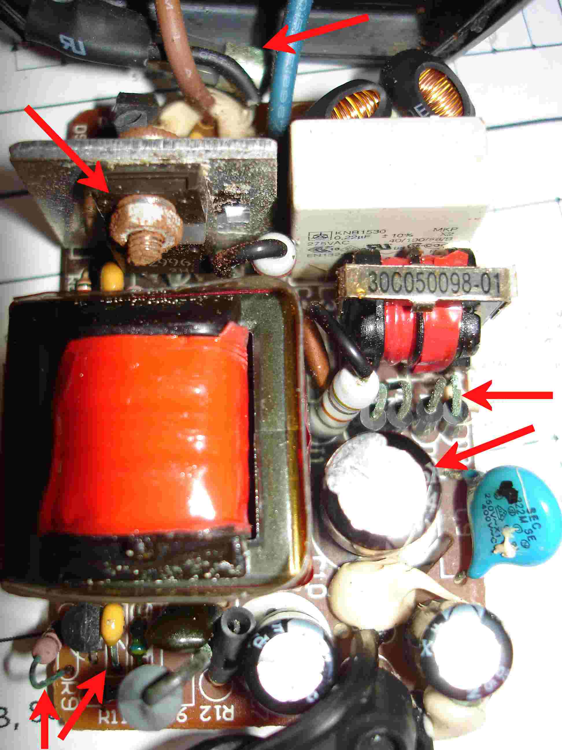

Sur la table d'opération 4 alimentations à découpage :eeeek: .
Une alim d’ordinateur DELL qui s'arrête au bout d'une dizaine de minute, Le ventilo est mort donc elle chauffe. Hop... changement par un ventilo venant d'un ventirad de processeur et roule :clap: .
Alimentation DELL N275P-00
A la suivante :8: .
C'est une bitension 5 et 12V servant à alimenter un adaptateur USB pour disque SATA/IDE.
But du jeu : chercher la panne :mrgreen:
Les flèches rouges indiquent les 2 diodes HS.
Direction ma boite à récup, 2 secondes plus tard je trouve les diodes qu'il me faut, petit défaut, les connexions ne sont pas assez longues pour que je puisse monter les diodes à leur emplacement d'origine, tant pis je les monte coté cuivre, ce n'est pas très académique mais ça ne pose aucun problème :8: .

Les 2 autres alimentations... ben je ne les ai pas réparé...
Une, 5v 2 A, avait 2 transistors de puissance HS dans le primaire, je n'ai pas les transistors adéquat dans ma boite à récup, j'ai récupéré ce que j'ai pu dessus et... poubelle.
L'autre m'en a fait voir, j'ai passé plus de 3 heures dessus sans rien trouver d'anormal ::twisted: , elle fonctionne correctement mais ne tient pas la charge, j"ai tout vérifié, les condos, les diodes, les résistances, le FET de puissance... Il ne restait plus que le circuit intégré :think: , pas non plus présent dans mon stock. Tant pis, récup des composants OK et direction poubelle :bullwhip: .

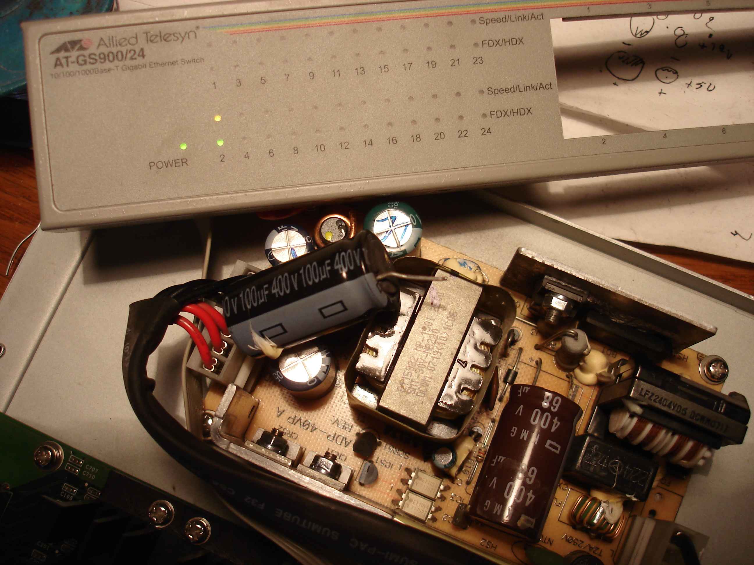

Un switch 24 ports Gigabit Allied Telesyn AT-GS900/24 qui ne s'allume pas.
Fusible HS, après examen plus sérieux tous les composants ont l'air OK, pas de court-circuit mais le condensateur de filtrage du primaire de l'alimentation est bien malade et a visiblement fuit, en le démontant une patte me reste dans les mains :eek: .
Changement par un autre d'une capacité inférieure, 68µF 400V au lieu de 100µF 400V (je n'avais que ça sous la main ::oops: ), et roule :mrgreen: .
Switch AT-GS900/24, un condo avec une patte ça marche moins bien !
Au cas où ça peut toujours servir, c'est une alimentation 5v 8A ::wink: .

Truc intéressant quand même, la présence d'un TL 431 ce qui veut dire que la modification de la tension au secondaire (5V) est très facile, d'ailleurs, manifestement, cette alimentation a été conçue pour ça, empreinte et trous pour installer un transfo plus puissant par exemple...

Je suis un tout nouveau membre de ce forum et ma question est la suivante. Est-il possible, envisageable de réparer une petite alimentation à découpage installée dans une lampe loupe de la marque Electris.
Malgré de nombreuses recherches sur le web et un appel au distributeur, aucune possibilité semble-t-il de trouver la pièce détachée. Je trouve quand même assez frustrant d'être obligé de jeter le support et la couronne de 108 leds et de gaspiller du même coup les € si nécessaires ailleurs.
Merci de votre aide. Si c'est poubelle... au moins j'aurais essayé.
Cordialement

Démontage en règle puis quelques photos du bidule en panne :D , par contre, obligation de charger les photos sur le serveur de la WDA (tuto un peu ancien dans ma signature ::oops: ) et de ne pas faire de lien vers un hébergeur extérieur.

Merci de votre réponse rapide,
Une fois démontée l'alimentation, j'ai testé le fusible qui est bon, puis j'ai remplacé le CI LT513 car j'avais lu quelque part que ce composant que je pense être un régulateur pouvait être la cause de la panne.
J'ai retesté sans succès, sauf une grosse châtaigne en passant la main au-dessus du condensateur Aishi...
Ci-joint deux photos prises à l'instant.
J'ai momentanément remplacé l'alimentation par une alimentation de PC portable de 19 volts, mais elle ne peut pas rentrer dans l'emplacement de l'alimentation d'origine, et ce n'est pas bien pratique.
Merci de vos avis et conseils à venir.
Cordialement
Messages : 978
Re: [Réparation] - Alimentation à découpage et autres bidules
Message non lu par Krapoutchik » 05 nov. 2017, 23:28
Déjà rien n'a l'air d'avoir explosé ni chauffé, c'est bien !
Souvent, dans ce cas on a un composant coupé en interne, résistance, transistor, diode...
Avant tout il te faut vérifier le secondaire et en particulier la grosse diode de redressement ainsi que la diode zener. Tu peux aussi avoir un condensateur en court circuit qui a pu faire dégager la grosse de redressement mais je n'y crois pas trop car rien n'a chauffé au secondaire et les condos n'ont pas l'air gonflé ni fuiteux.
Après, il faut regarder si une résistance dans le primaire n'est pas coupée, en particulier les résistances de puissance.
Regarder si la tension sur la patte 2 du circuit est comprise entre 10 et 30V maxi (c'est l'alimentation du circuit intégré).
Par contre il y a un truc qui me gène, le circuit intégré pourrait être un AMS2263 (le câblage a l'air de correspondre) mais il est aussi indiqué LT513 et là je suis perplexe car ce ne sont pas du tout les mêmes circuits :eeeek: .
