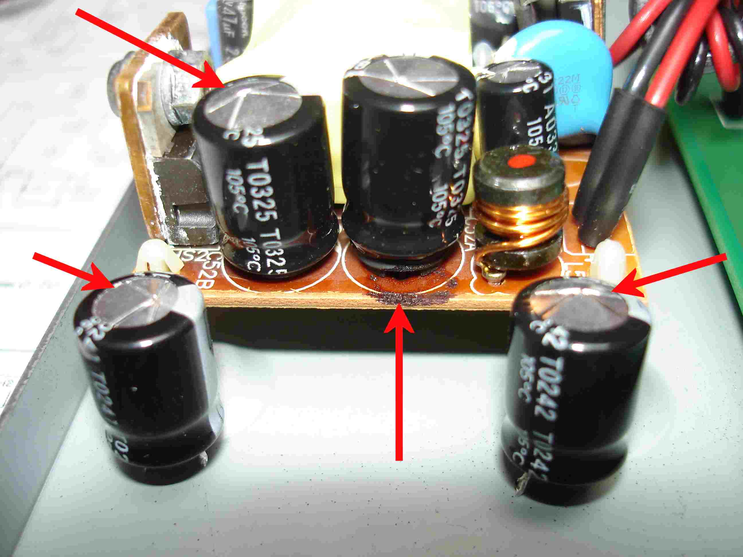

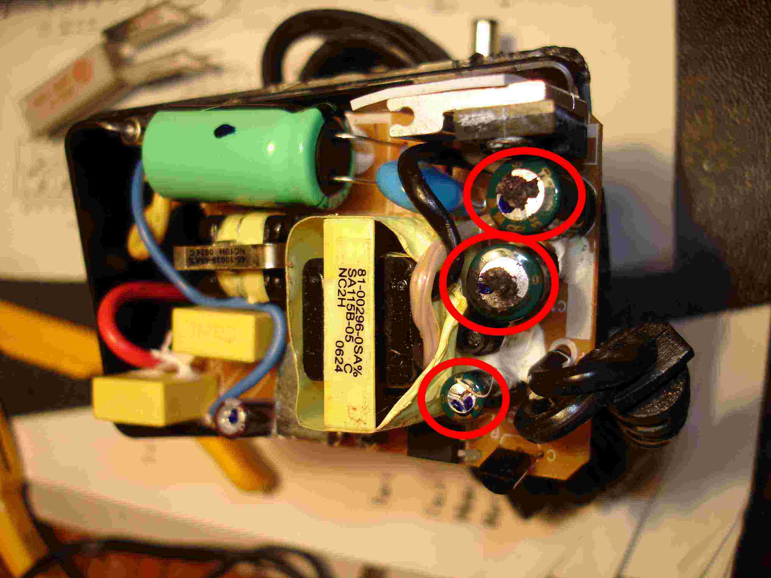

Ah... maintenant le plus intéressant, 2 switchs DELL Power Connect 2016, tous les deux ont le même problème, ils ne s'allument pas ::cry: .
Le diag est assez simple, à vide l'alim sort bien du 3,3 v mais en charge elle s'écroule à 1,7 V et les condensateurs de filtrage du secondaire sont gonflés :cry: , et hop... remplacement par d'autres condensateurs récupérés sur des cartes mères, fin de l'histoire :clap: .
Alimentation DELL Power Connect 2016
On voit bien que les condensateurs ne sont pas en pleine forme ::lol: , le dessus est tout bombé, il y en a un qui a bien fuit, les 2 au premier plan proviennent de l'autre alim et sont dans le même état.

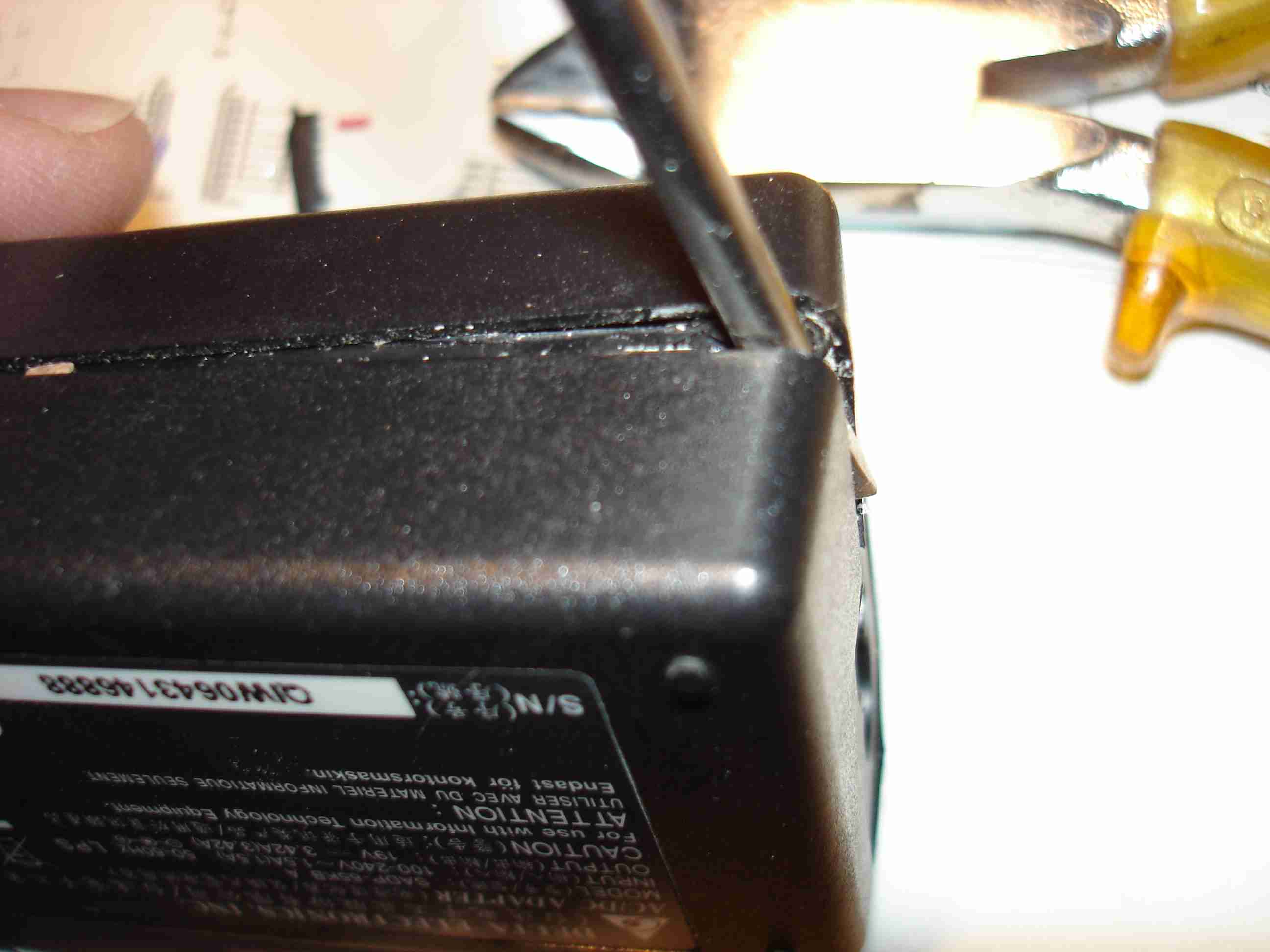

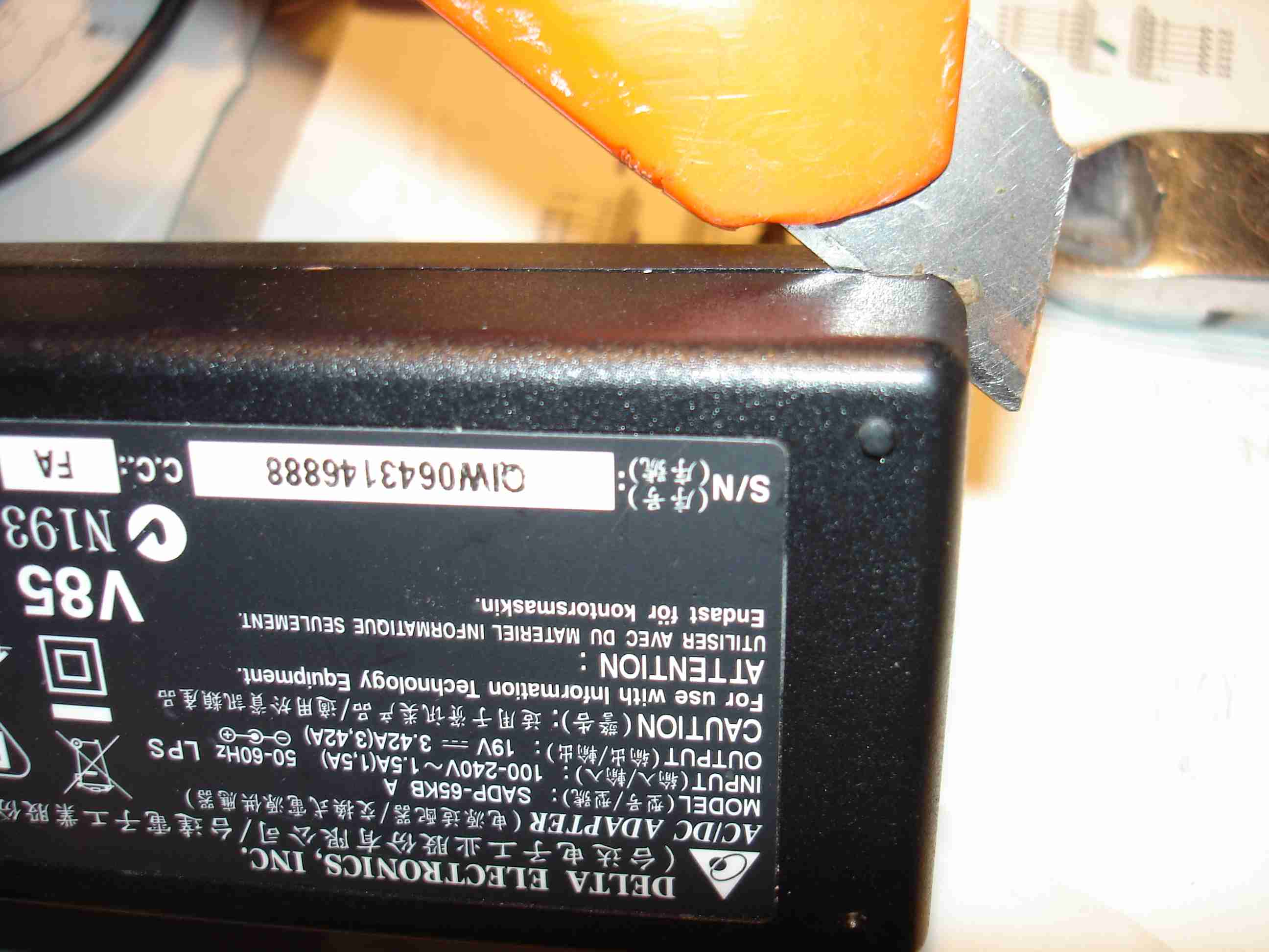

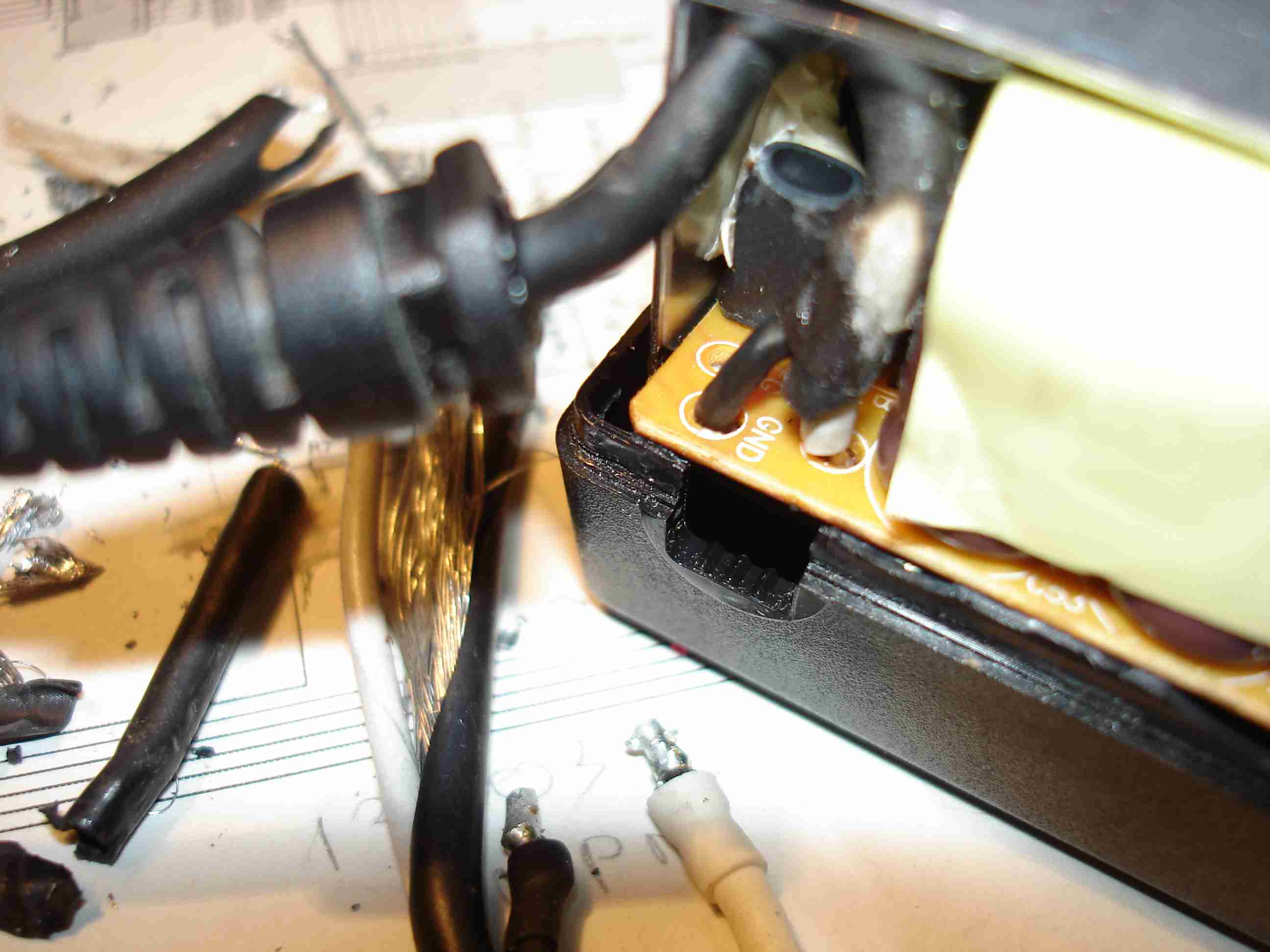

Comment ouvrir une alim à découpage, style ordinateur portable, qui ne comporte aucune vis et dont le boitier est collé, sans la détruire :eeeek:
Ah... en voilà une question qu'elle est bonne :mrgreen:

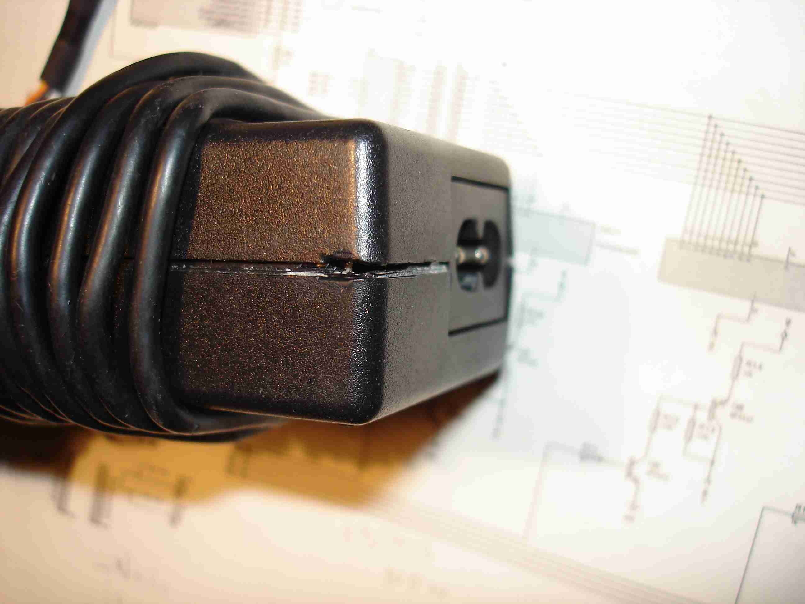

J'en ai ouvert plusieurs dizaines et force est de constater que c'est un peu délicat à ouvrir mais on s'en sort finalement assez facilement sans tout péter et laisser des marques de tournevis partout ::oops:
il suffit d'attaquer un angle du boitier à coup de cutter puis d'insérer délicatement un tournevis puis de faire levier avec tact et douceur :pray:
Une fois le boitier entre-ouvert il suffit de mettre des cales puis de progresser sur tout le tour du boiter en n'hésitant pas à tirer assez fort avec les doigts et non plus un tournevis. Si on se débrouille bien, la seule marque visible est la première qui a servi à entre-ouvrir le boitier.
Pour refermer, il suffit de remettre un peu de colle puis de maintenir l'ensemble quelques heures.
Toujours commencer par un angle. De préférence coté câble secteur c'est plus facile !
On fait levier avec un tournevis...<br />La colle d'origine commence à céder...<br />Parfois il faut attaquer un autre angle avec le cutter
Le câble était coupé, je coupe le bout abimé et ressoude un peu plus loin.
Et voilà, alim réparée, boitier refermé et recollé.<br />Y'a plus qu'à attendre quelques heures pour que ce soit solide !

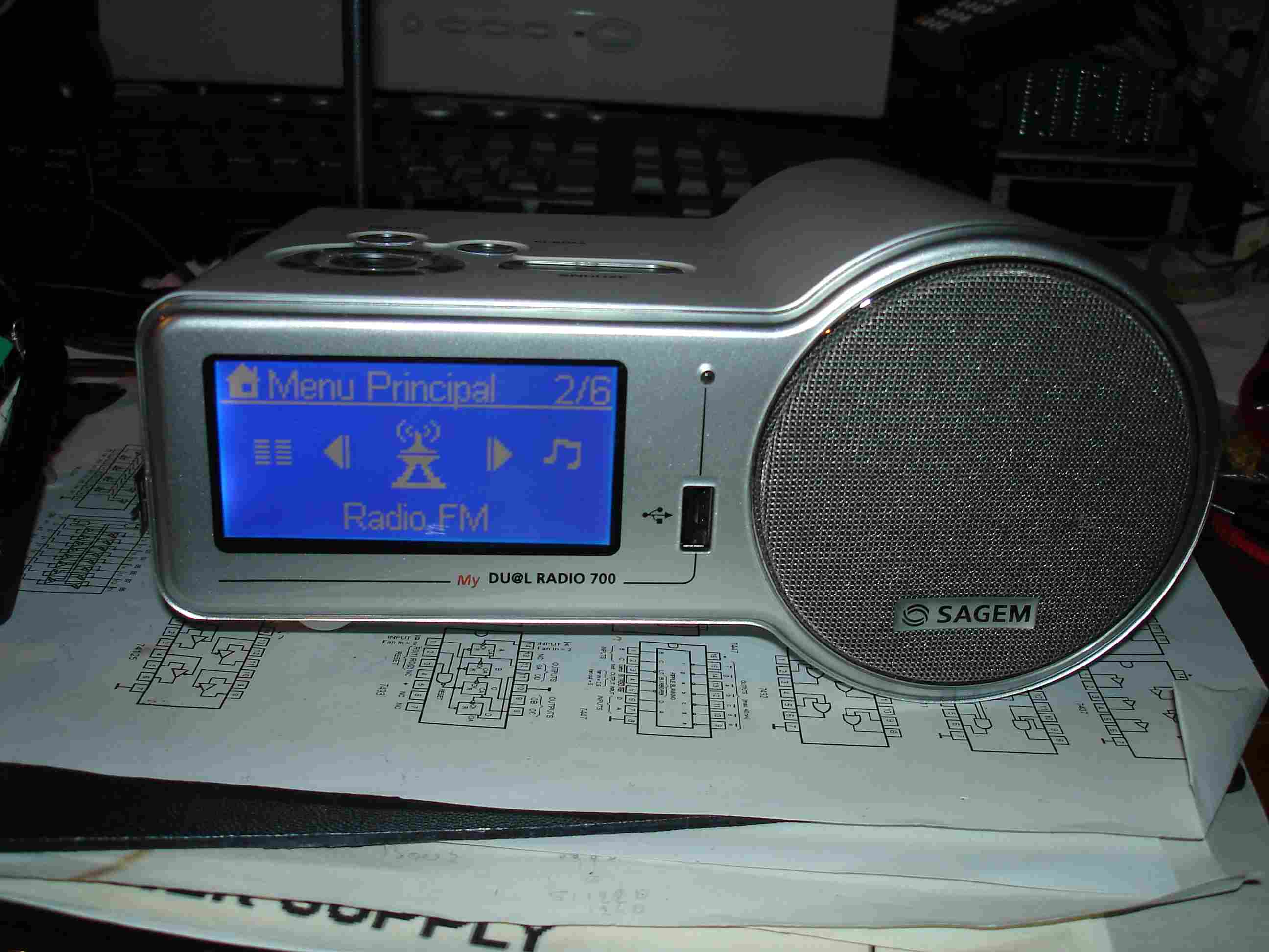

Un gentil donateur a déposé ça à la WDA...
SAGEM My Du@l radio 700
C'est une radio Internet et hertzienne, c'est à dire qu'elle peut diffuser des radios Internet par le Wifi ou le lan et aussi comme une radio classique, elle peut également jouer des fichiers sur une clef USB.

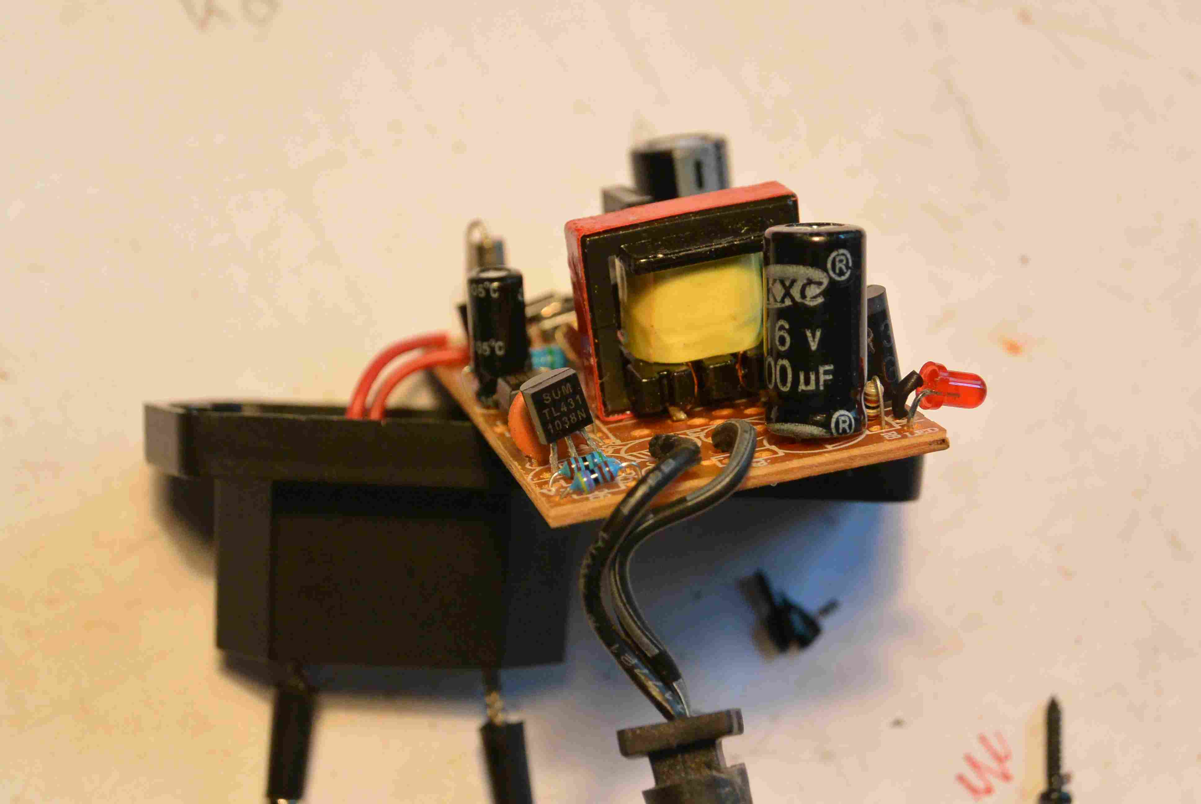

Le seul souci évidemment c'est qu'elle ne marche pas, elle s'allume aléatoirement, un coup elle reste éteinte ou alors elle commence à booter puis elle s'éteint, de temps en temps le rétro éclairage clignote puis elle s'éteint, c'est pas la joie ::cry: mais le défaut vient visiblement de l'alimentation.
Après démontage et mesure de la tension au niveau du jack d'entrée, bingo :D au lieu de 5V je trouve 3V et des poussières, parfois plus mais souvent moins.
En fait la radio fonctionne bien mais l'alimentation externe de 5v 3A à du mal à fournir plus de 0,5 A , le 5V s'écroule très vite.
Allez... hop, démontage de l'alim externe et....
Alimentation 5V 3A pour My Dual radio 700 SAGEM
Beurk :hide: , et voilà le syndrome du condo gonflé à encore frappé :mrgreen:, Les 3 condos (entourés en rouge) du secondaire sont à changer, un grand classique désormais.
Dernière petite chose, cette radio est vraiment instable dès que l'on veut l'utiliser en hertzien et que l'on commence à vouloir changer de fréquence elle plante :bullwhip: .
Le firmware d'origine est le 1.02, un petit tour chez SAGEM et hop mise à jour avec une version 1.24... fini les plantages :clap:
Aller... en prime je vous donne le firmware.. trop sympa ::lol:

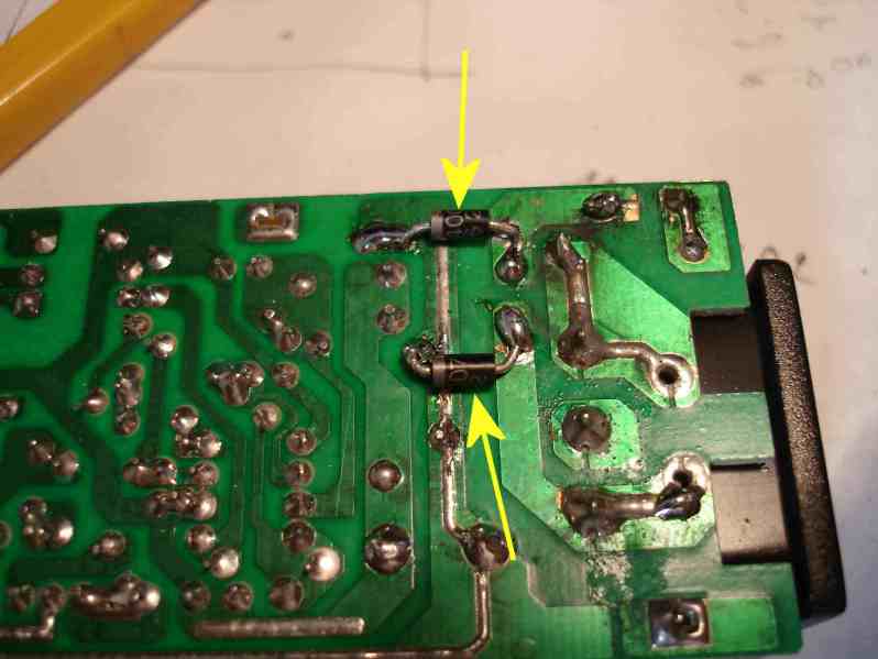

Sur la table d'opération 4 alimentations à découpage :eeeek: .

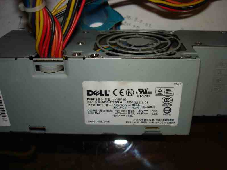

Une alim d’ordinateur DELL qui s'arrête au bout d'une dizaine de minute, Le ventilo est mort donc elle chauffe. Hop... changement par un ventilo venant d'un ventirad de processeur et roule :clap: .
Alimentation DELL N275P-00
A la suivante :8: .

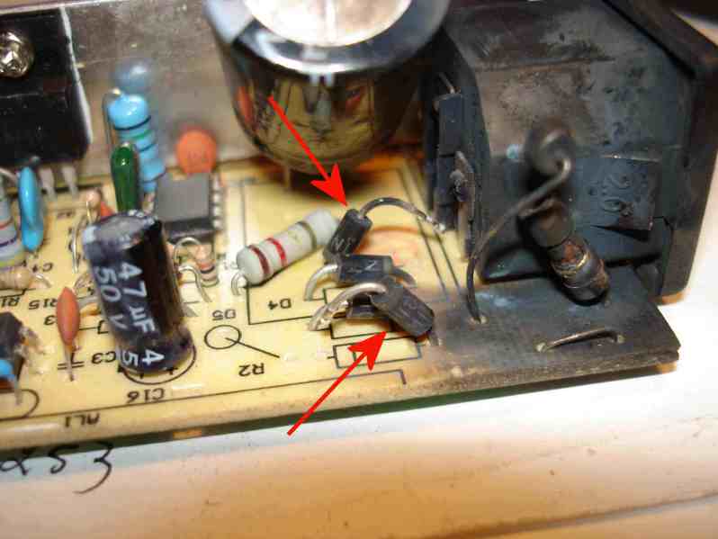

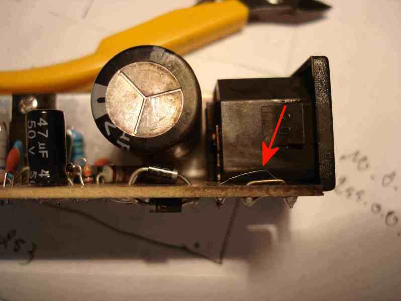

C'est une bitension 5 et 12V servant à alimenter un adaptateur USB pour disque SATA/IDE.

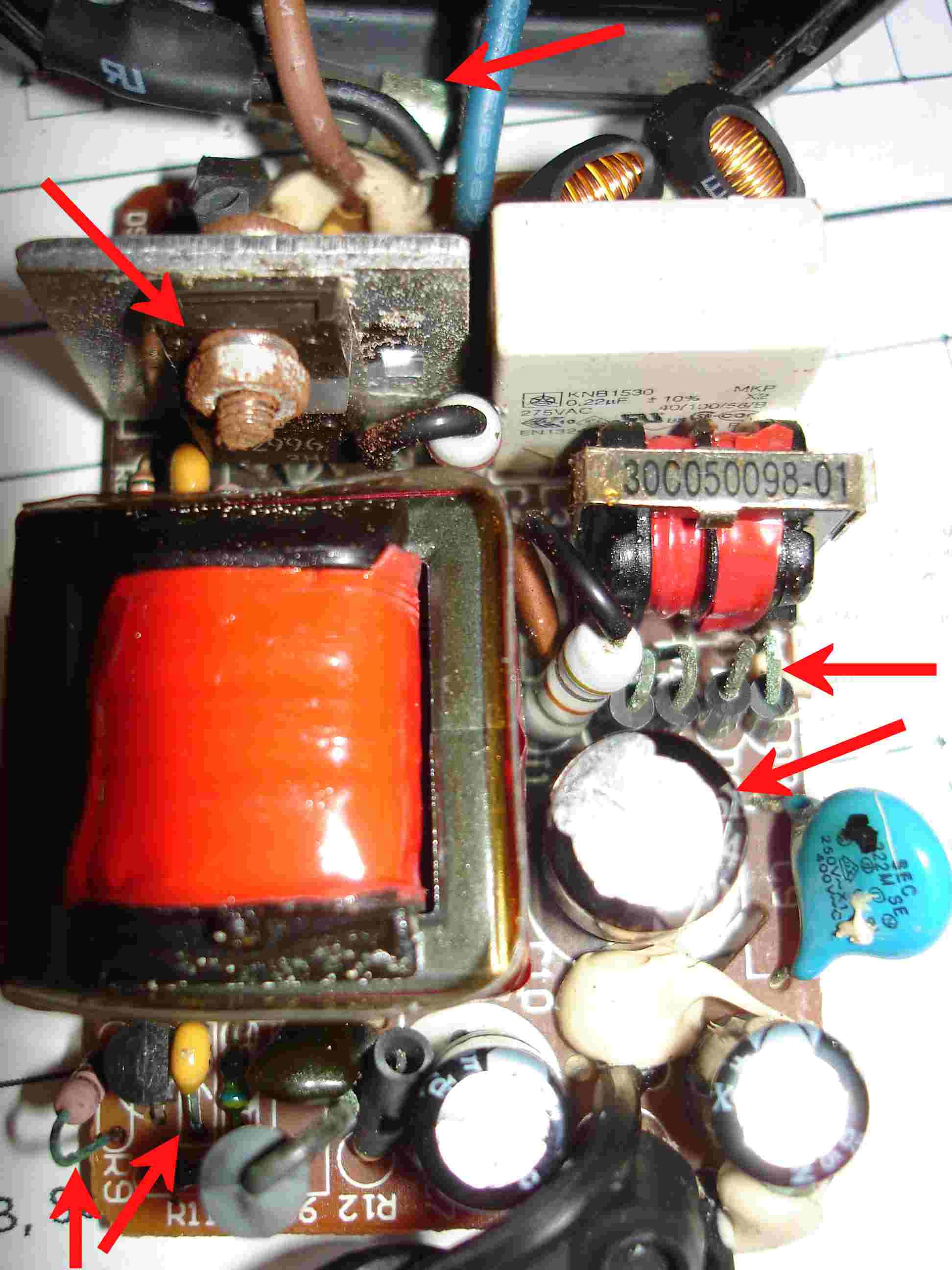

But du jeu : chercher la panne :mrgreen:
Les flèches rouges indiquent les 2 diodes HS.
Direction ma boite à récup, 2 secondes plus tard je trouve les diodes qu'il me faut, petit défaut, les connexions ne sont pas assez longues pour que je puisse monter les diodes à leur emplacement d'origine, tant pis je les monte coté cuivre, ce n'est pas très académique mais ça ne pose aucun problème :8: .
Une autre vue, au bout de la fèche le fil fusible 1 A qui remplace le fusible d'origine.

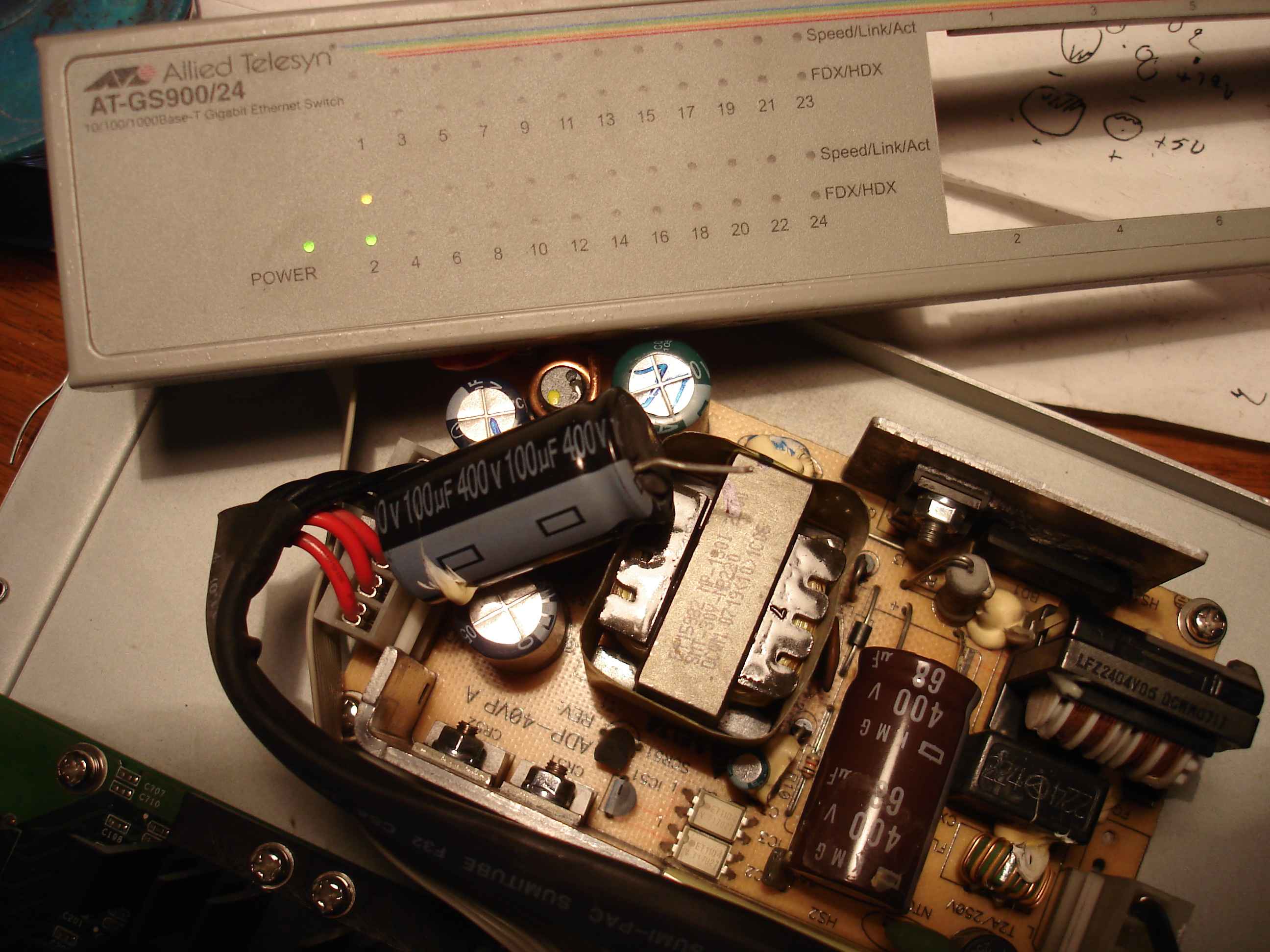

Un switch 24 ports Gigabit Allied Telesyn AT-GS900/24 qui ne s'allume pas.
Fusible HS, après examen plus sérieux tous les composants ont l'air OK, pas de court-circuit mais le condensateur de filtrage du primaire de l'alimentation est bien malade et a visiblement fuit, en le démontant une patte me reste dans les mains :eek: .
Changement par un autre d'une capacité inférieure, 68µF 400V au lieu de 100µF 400V (je n'avais que ça sous la main ::oops: ), et roule :mrgreen: .
Switch AT-GS900/24, un condo avec une patte ça marche moins bien !
Au cas où ça peut toujours servir, c'est une alimentation 5v 8A ::wink: .

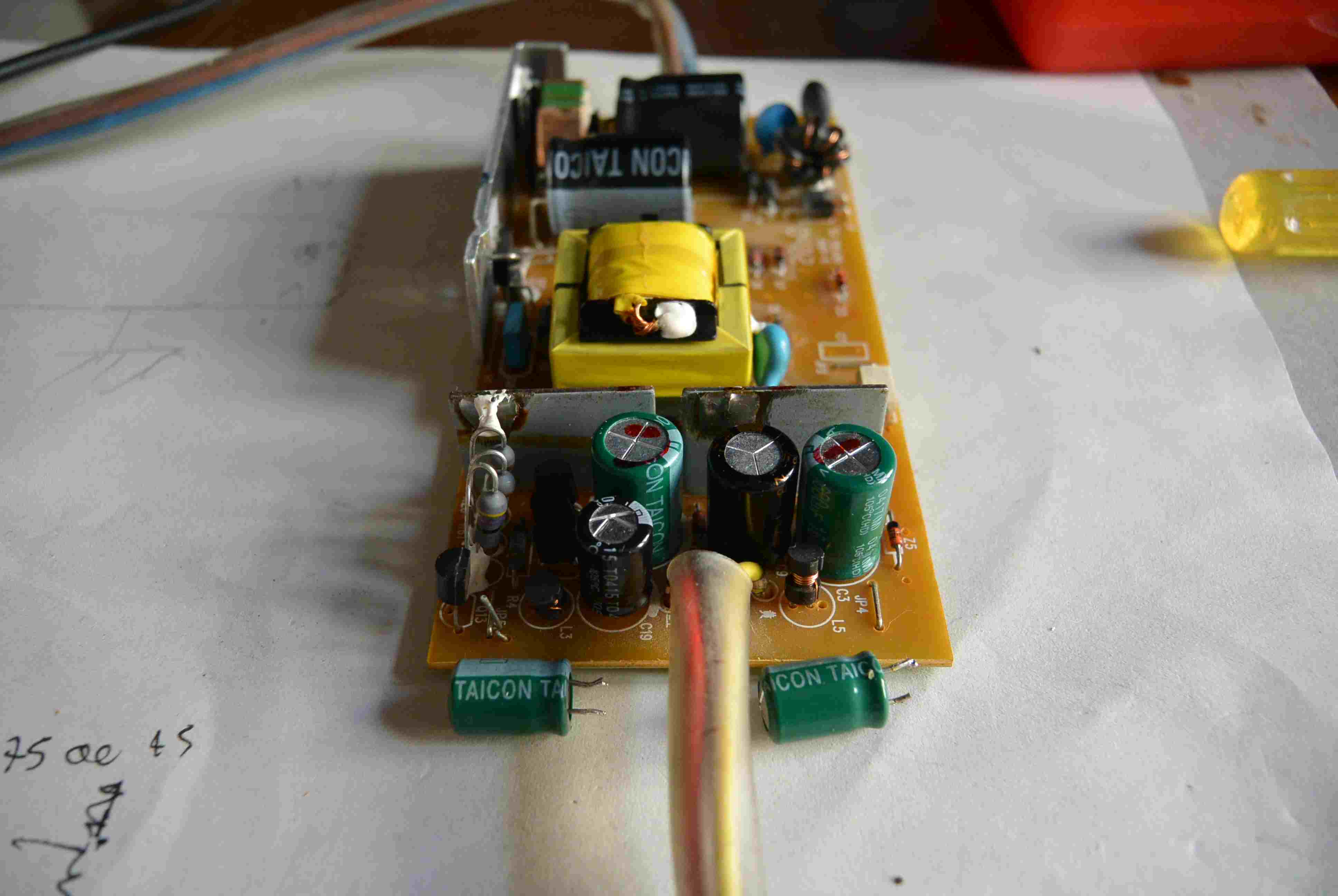

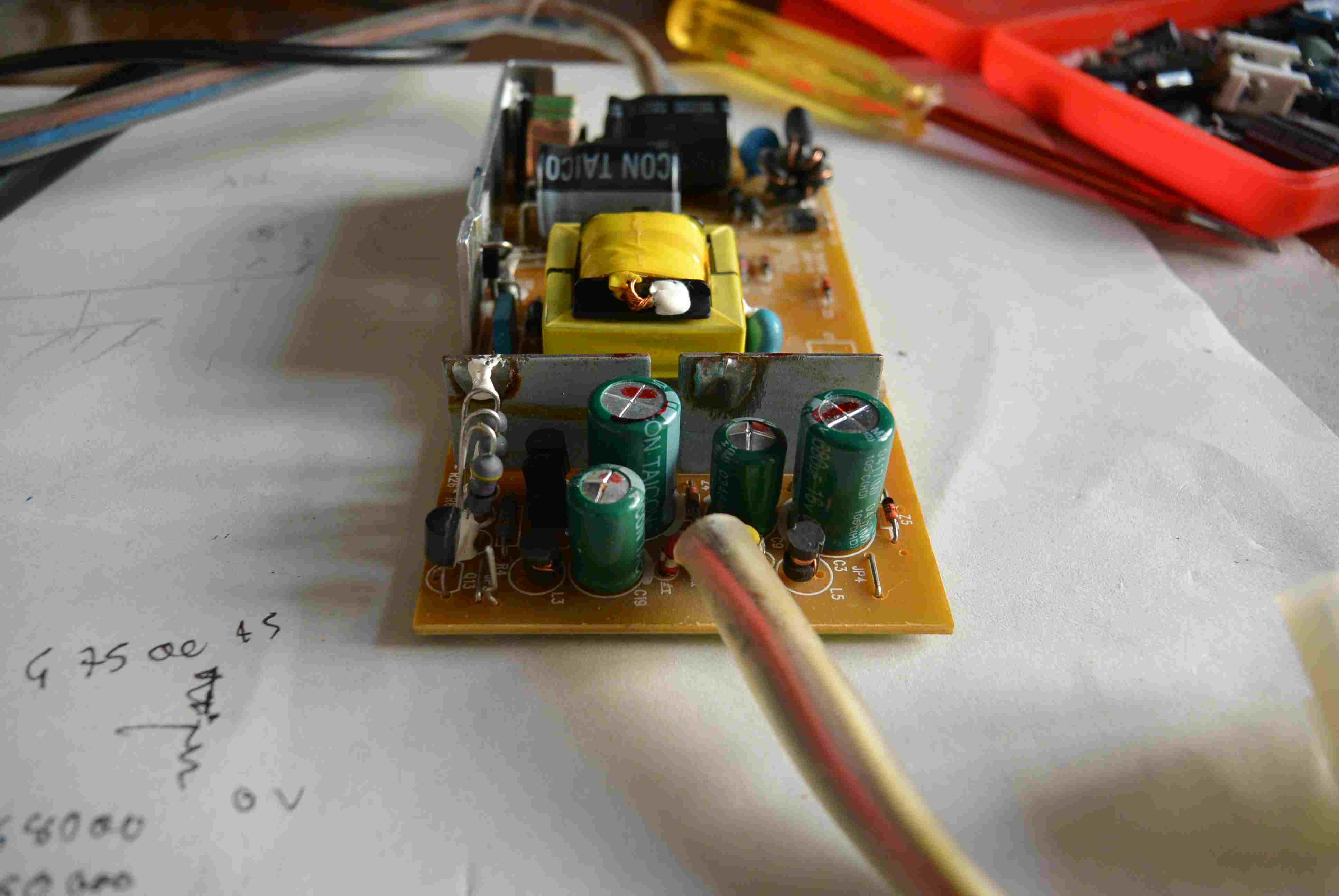

J'ai récupéré un pov' petit routeur NETGEAR614 qui avait pris l'eau et n'avait pas du tout apprécié, pistes oxydées, coupées, de la rouille partout, en bref, une catastrophe :nuclear: !
J'ai donc récupéré ce que je pouvais, led, condensateurs et selfs.
Tous les condensateurs étaient de marque TAICON en classe 105°. Comme d'habitude je les ai tous vérifié, un d'entre eux était d'ailleurs tout gonflé :-x .
Si les valeurs de 220 à 470 µF correspondaient modulo les dispersions dues à la tolérance, l'ESR était vraiment très moyen et se baladait entre 0,6 et 2 ohms.
Ces valeurs d'ESR peuvent passer pour des alimentations classiques de basse tension et faible puissance à pont de diodes ou de la basse fréquence mais pour du découplage d'alimentation à découpage (le NETGEAR 614 en comporte 2 à base de MC34063) c'est notablement insuffisant et obère sérieusement la durée de vie de l'ensemble.
J'ai jeté ceux au dessus de 1 ohm mais n'utiliserais les autres que pour des bidouilles sur des breadboard's et non pas dans un montage définitif.
En résumé, méfiance sur cette marque :bullwhip: .

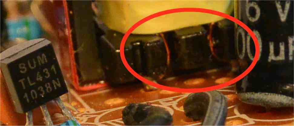

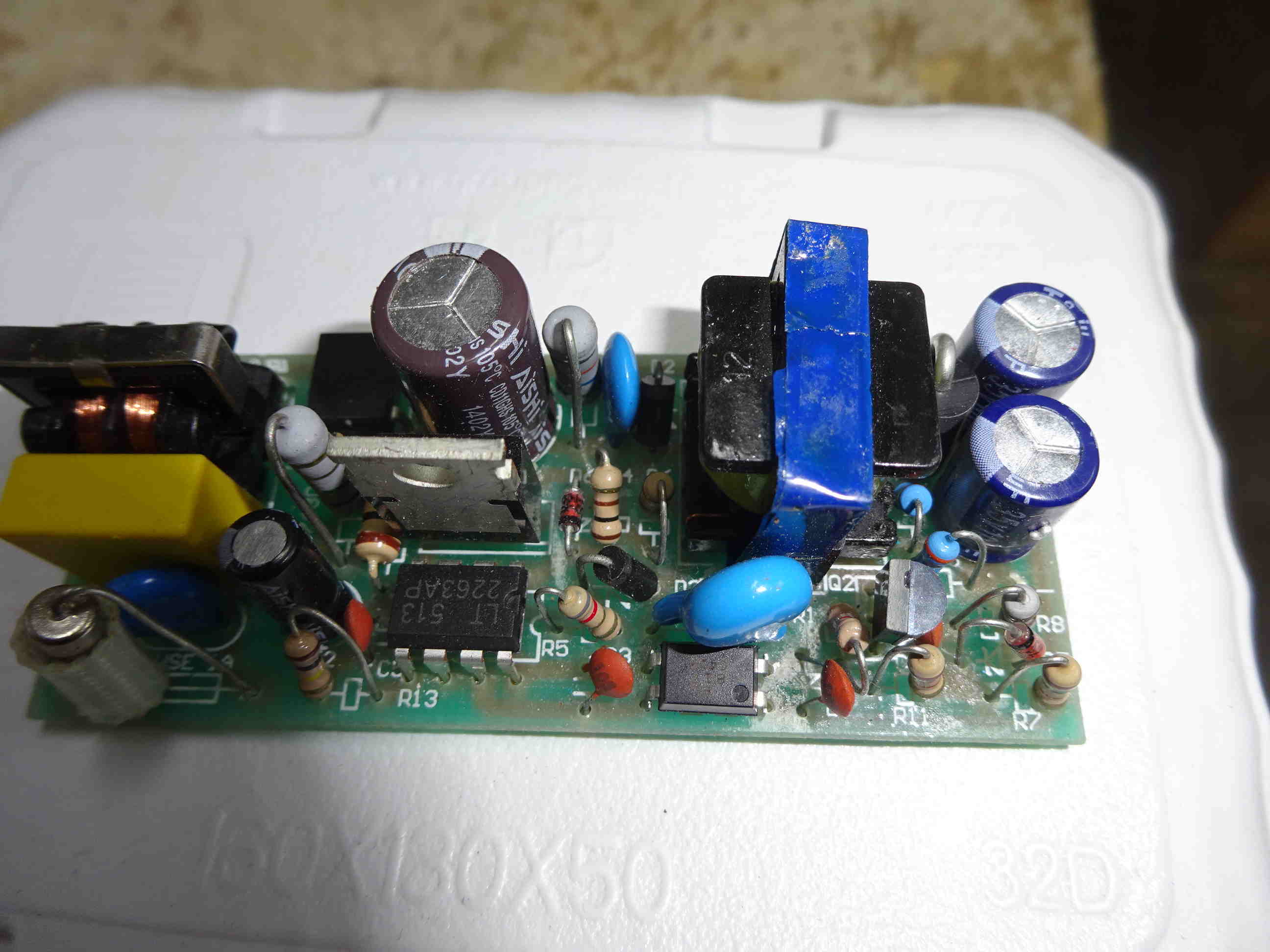

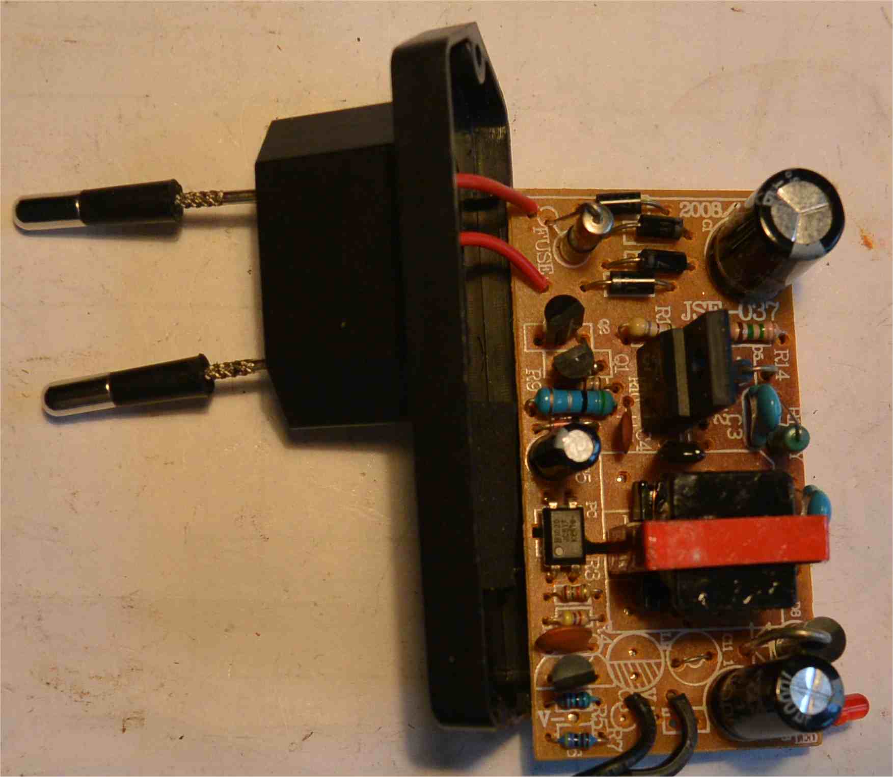

Autopsie d'une alim chinoise 5V 2A venant d'une marque très connue de caméra IP... :mrgreen:
Enfin... non. Une autopsie signifie la mort alors que là l'alim fait un bruit de maracas quand on la secoue mais elle fonctionne correctement.
Allez hop, ouverture, des petits bouts de plastique en vadrouille un peu partout , les broches secteurs se font la malle et ne vont pas tarder à casser , en bref, à moins de couler de la résine epoxy à l'intérieur du boitier pour le consolider il n'y a pas grand chose à faire :cry: .

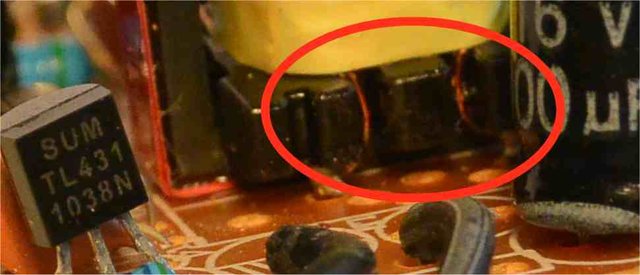

Cette alimentation a la partie basse tension qui ne respire pas la qualité, pas de self de filtrage dans le secondaire et un seul condensateur de découplage en bon état malgré plusieurs centaines d'heures de fonctionnement.
Bon point quand même pour le primaire avec un bon gros et puissant transistor de puissance 4N60 :D .
Si on regarde bien le transfo on aperçoit les fils du secondaire.
Alors là c'est la grosse poilade, le festival de l'humour ::lol: ::lol: .
En effet si ces fils (entourés en rouge) sont censés faire passer un maximum de 2 ampères :eek: , c'est cela oui.... et moi je suis la reine d’Angleterre :mrgreen:.
A vue de nez ce diamètre de fils ne peut pas faire passer plus de 100 à 200 mA et encore... A comparer aux fils de la diode qui elle est donnée pour 3 A (1ere photo, en bas à droite au dessus du condensateur).
Allez hop direction la boite à récup :shifty: ...
Truc intéressant quand même, la présence d'un TL 431 ce qui veut dire que la modification de la tension au secondaire (5V) est très facile, d'ailleurs, manifestement, cette alimentation a été conçue pour ça, empreinte et trous pour installer un transfo plus puissant par exemple...

Merci de votre réponse rapide,
Une fois démontée l'alimentation, j'ai testé le fusible qui est bon, puis j'ai remplacé le CI LT513 car j'avais lu quelque part que ce composant que je pense être un régulateur pouvait être la cause de la panne.
J'ai retesté sans succès, sauf une grosse châtaigne en passant la main au-dessus du condensateur Aishi...
Ci-joint deux photos prises à l'instant.
J'ai momentanément remplacé l'alimentation par une alimentation de PC portable de 19 volts, mais elle ne peut pas rentrer dans l'emplacement de l'alimentation d'origine, et ce n'est pas bien pratique.
Merci de vos avis et conseils à venir.
Cordialement
Messages : 1095
Re: [Réparation] - Alimentation à découpage et autres bidules
Déjà rien n'a l'air d'avoir explosé ni chauffé, c'est bien !
Souvent, dans ce cas on a un composant coupé en interne, résistance, transistor, diode...
Avant tout il te faut vérifier le secondaire et en particulier la grosse diode de redressement ainsi que la diode zener. Tu peux aussi avoir un condensateur en court circuit qui a pu faire dégager la grosse de redressement mais je n'y crois pas trop car rien n'a chauffé au secondaire et les condos n'ont pas l'air gonflé ni fuiteux.
Après, il faut regarder si une résistance dans le primaire n'est pas coupée, en particulier les résistances de puissance.
Regarder si la tension sur la patte 2 du circuit est comprise entre 10 et 30V maxi (c'est l'alimentation du circuit intégré).
Par contre il y a un truc qui me gène, le circuit intégré pourrait être un AMS2263 (le câblage a l'air de correspondre) mais il est aussi indiqué LT513 et là je suis perplexe car ce ne sont pas du tout les mêmes circuits :eeeek: .
