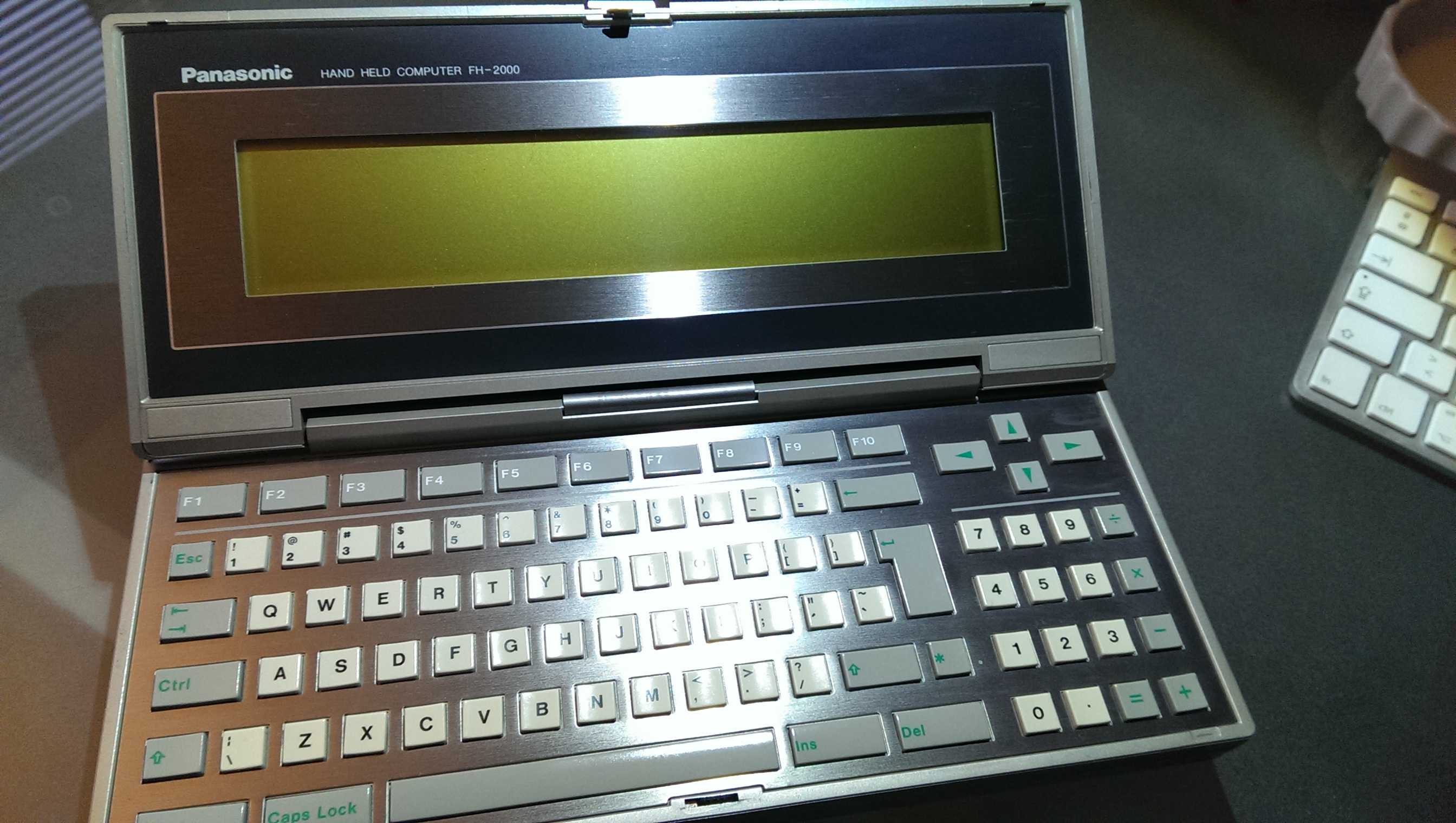

J'ai récupéré il y a quelque temps un Panasonic FH-2000, sorte de gros palmtop pseudo-compatible PC, successeur des HHC (pockets Panasonic à base de 6502). Seul hic : cette machine était couramment utilisée (comme d'ailleurs les précédentes de la famille HHC) par des professionnels de l'assurance, les programmes étant stockés dans des PROMS (capsules). Le deuxième hic : les applications ROM de mon FH-2000 sont non seulement en Grec, mais en plus il n'y a aucune autre ROM permettant de l'utiliser (BASIC ou autre langage).
J'ai vu sur le site vcrp qu'un membre de l'association en possédait un (ces machines sont plutôt rares), en plus semble-t-il avec un système de développement :eeeek:
Pourriez-vous me dire comment je pourrais récupérer l'image de la ROM BASIC, je possède un programmeur et le FH2000 utilise des PROMs classiques (27512) au lieu des MCM62764 utilisées par le prédécesseur ? Sans cela, je crois que mon FH2000 se bornera au rôle de presse-papier, cale-porte...

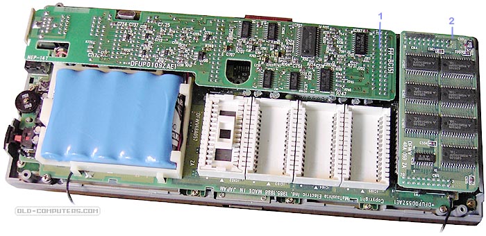

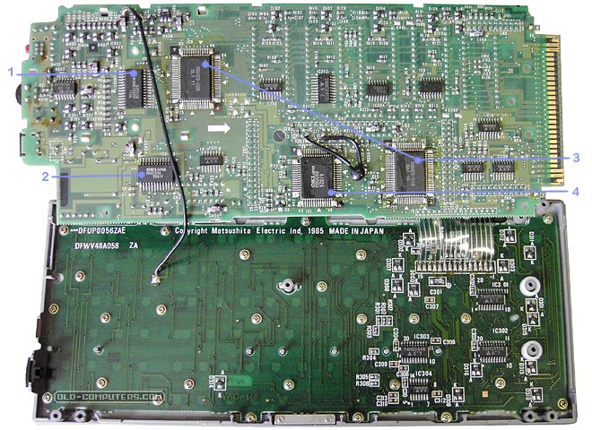

J'ai effectué quelques recherches et il semble que le basic soit en Eprom mais le bios est sur 2 circuits qui sont soudés, c'est du moins ce qui est indiqué sur le site old-computer.
&quot;The electronics is comprised of two superimposed cards. The components side of the upper logic card faces the components side of the bottom keyboard card. <br />(1) 64 KB ROM chip, holds the system BIOS<br />(2) 8 KB RAM chip<br />(3) Custom I/O and memory management chips<br />(4) Oki 80C86 processor&quot;
"The electronics is comprised of two superimposed cards. The components side of the upper logic card faces the components side of the bottom keyboard card.
(2) 8 KB RAM chip
(4) Oki 80C86 processor"
&quot;The upper side of the logic board holds the battery, the four ROM sockets as well as two piggi-back cards, the Serial interface card (1) and the 128 KB RAM card (2).&quot;
"The upper side of the logic board holds the battery, the four ROM sockets as well as two piggi-back cards, the Serial interface card (1) and the 128 KB RAM card (2)."
Il est possible qu'un strap quelque part dévalide le bios pour donner la main à l'eprom qui contiendrait alors bios + soft.
Une 27512 (64Ko) est largement suffisante pour contenir l'ensemble, d'autant plus, qu'à l'époque, les softs pour les commerciaux dans les assurances se contentaient de calculer des annuités d'emprunts ou des rendements de placement, en bref des trucs assez simples. Sur un X07 cela tenait sur une carte de 8Ko !
Un dump de la 27512 pourrait donner des indications précieuses :lighten: .
Pour info, mais tu le sais sans doute, le NIXDORF PC05 est aussi un Panasonic FH-2000, la seule différence est le logo et la couleur :mrgreen: .
Au fait, un peu plus haut tu dis avoir retiré 2 capsules, c'est quoi et c'est branché où :think: ?
