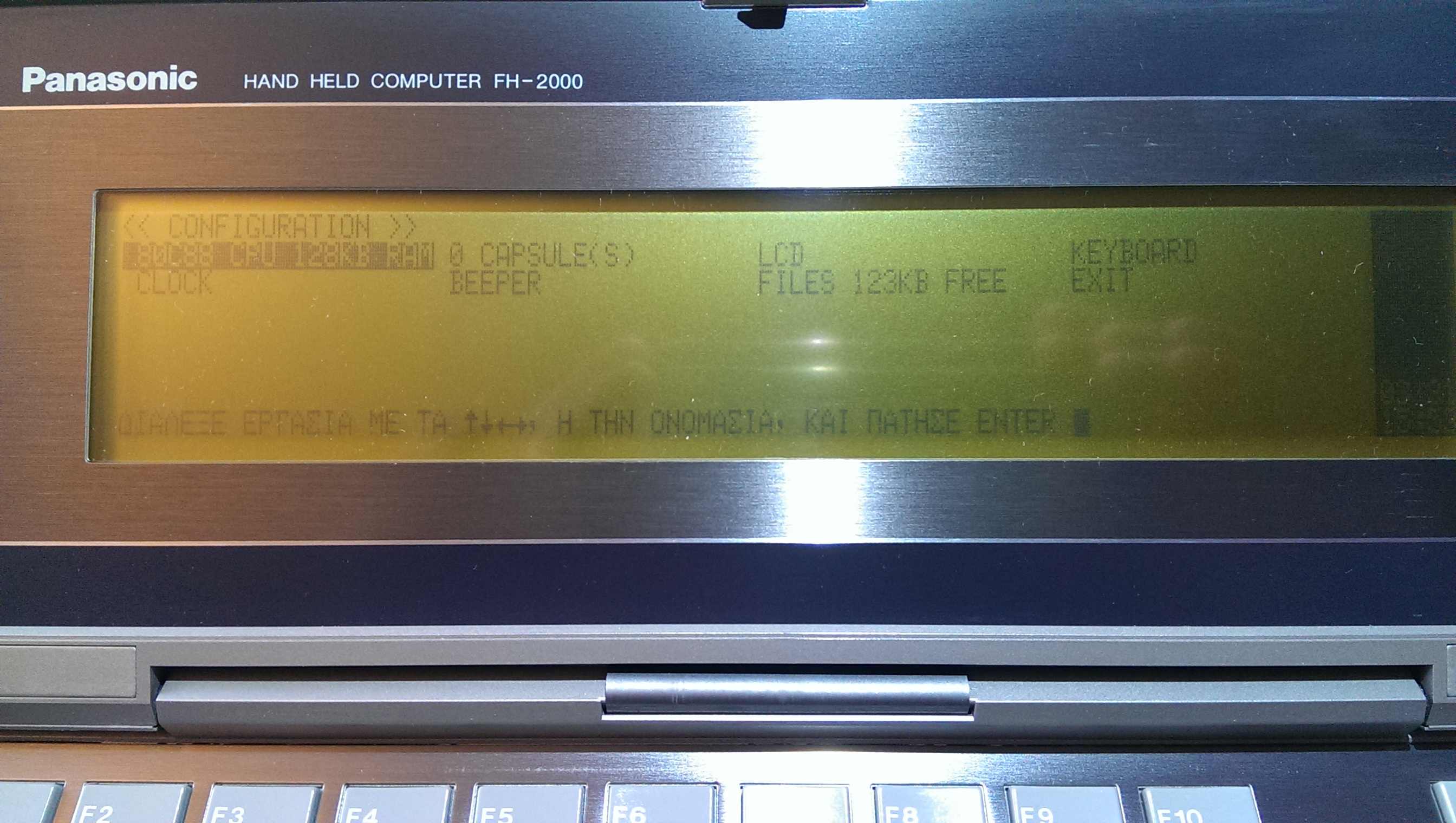

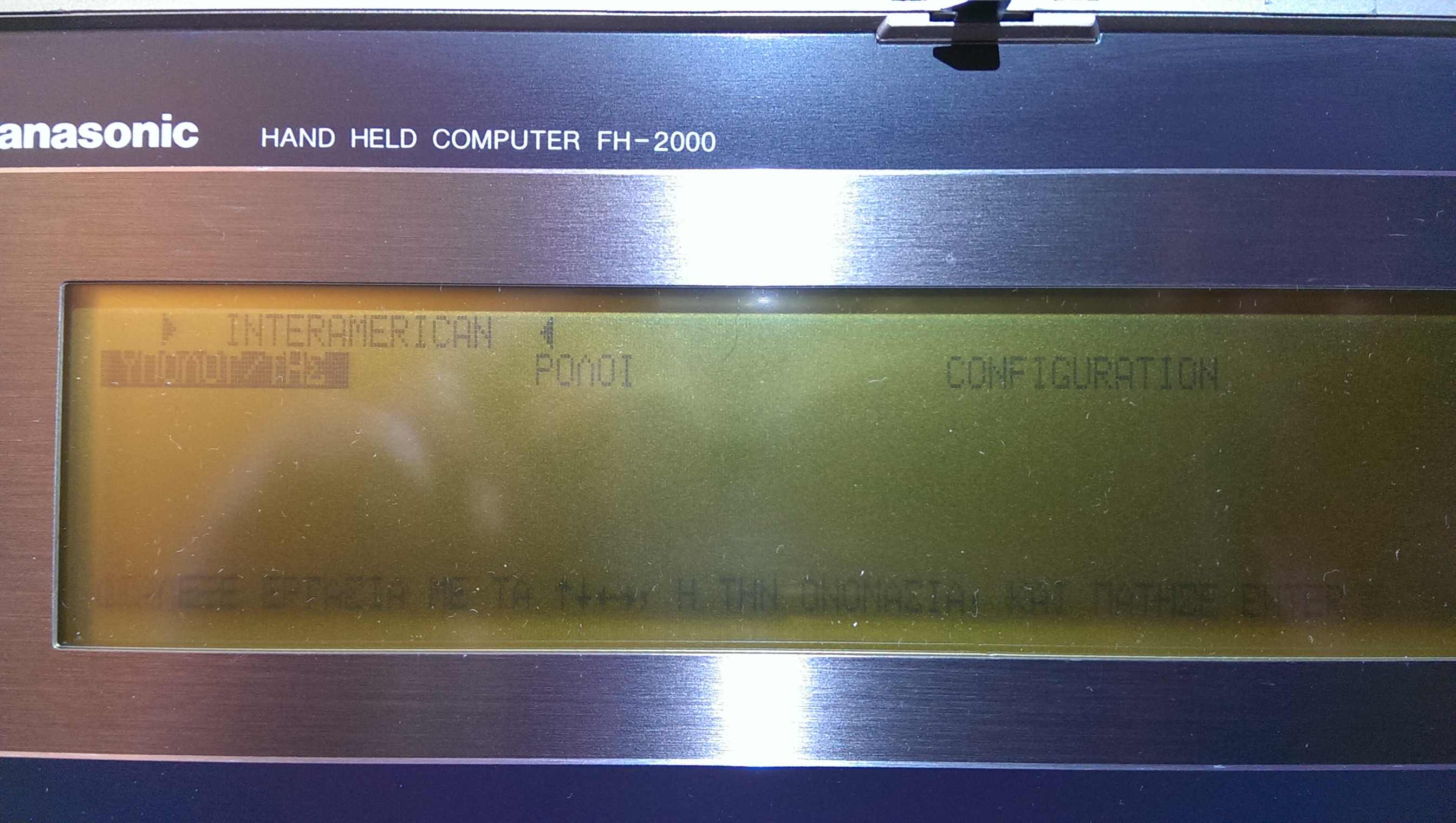

Merci pour ta réponse. J'ai enlevé les 2 capsules présentes, le menu après le boot est simplifié mais reste en Grec avec le logo de la compagnie d'assurance. A noter un menu de configuration qui lui est en anglais mais ne permet pas de modifier quoi que ce soit (il donne accès aux fichiers stockés en mémoire). Je vais essayer de retirer l'EPROM interne, je verrai ce que ça donne.
ci-dessous le menu au boot :
et le panneau de config :

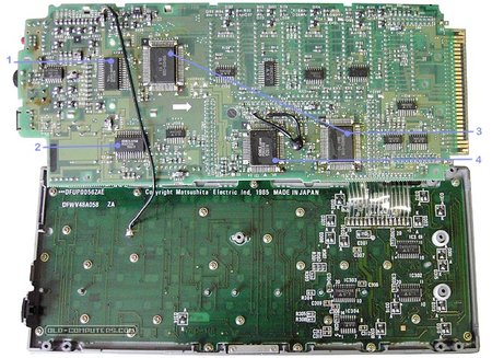

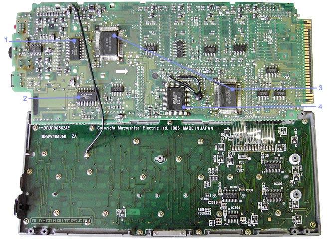

J'ai effectué quelques recherches et il semble que le basic soit en Eprom mais le bios est sur 2 circuits qui sont soudés, c'est du moins ce qui est indiqué sur le site old-computer.
&quot;The electronics is comprised of two superimposed cards. The components side of the upper logic card faces the components side of the bottom keyboard card. <br />(1) 64 KB ROM chip, holds the system BIOS<br />(2) 8 KB RAM chip<br />(3) Custom I/O and memory management chips<br />(4) Oki 80C86 processor&quot;
"The electronics is comprised of two superimposed cards. The components side of the upper logic card faces the components side of the bottom keyboard card.
(2) 8 KB RAM chip
(4) Oki 80C86 processor"

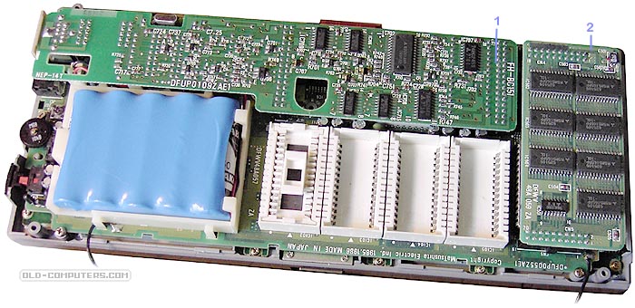

&quot;The upper side of the logic board holds the battery, the four ROM sockets as well as two piggi-back cards, the Serial interface card (1) and the 128 KB RAM card (2).&quot;
"The upper side of the logic board holds the battery, the four ROM sockets as well as two piggi-back cards, the Serial interface card (1) and the 128 KB RAM card (2)."
Il est possible qu'un strap quelque part dévalide le bios pour donner la main à l'eprom qui contiendrait alors bios + soft.
Une 27512 (64Ko) est largement suffisante pour contenir l'ensemble, d'autant plus, qu'à l'époque, les softs pour les commerciaux dans les assurances se contentaient de calculer des annuités d'emprunts ou des rendements de placement, en bref des trucs assez simples. Sur un X07 cela tenait sur une carte de 8Ko !
Un dump de la 27512 pourrait donner des indications précieuses :lighten: .
Pour info, mais tu le sais sans doute, le NIXDORF PC05 est aussi un Panasonic FH-2000, la seule différence est le logo et la couleur :mrgreen: .
Au fait, un peu plus haut tu dis avoir retiré 2 capsules, c'est quoi et c'est branché où :think: ?
