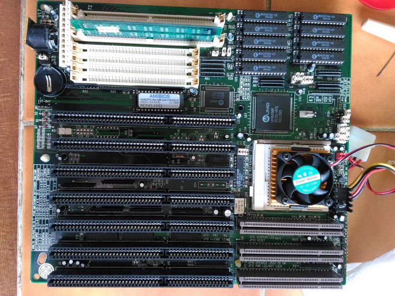

Voici la fameuse "80486 Deep Green" :

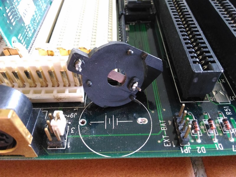

Réparations à effectuer :
- Changer le support de pile BIOS (au bout de 19 ans! ::roll: )

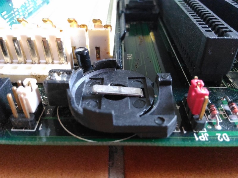

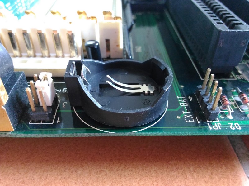

Remplacement du support de pile BIOS (on voit bien qu'il manque une languette).
Récupération de supports de piles BIOS sur des cartes mères HS (Socket 462 noname...).

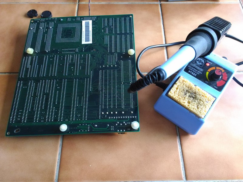

Au passage, l'arrière de la carte mère (et le fer à souder qui préchauffe...).
Retrait de l'ancien support.

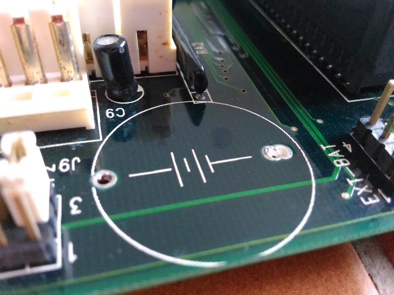

Nettoyage de la PCB.

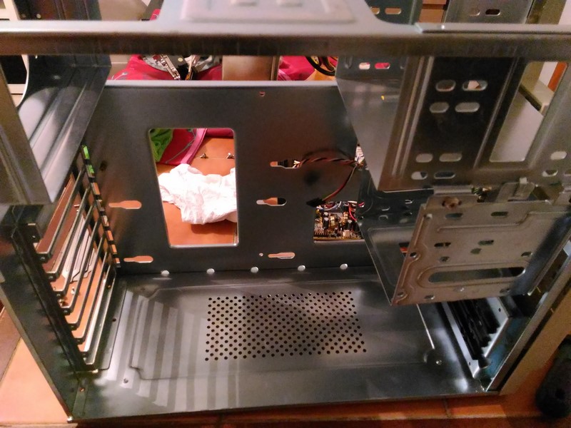

Nettoyage du nouveau boitier (boîtier MEGA qui contenait un AMD K6-2 300MHz...carte mère avec Chips ALI...bofbof mais gardé de côté!) :
Avant nettoyage...
Avant nettoyage...
Après nettoyage !
Après nettoyage !

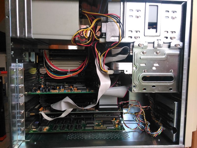

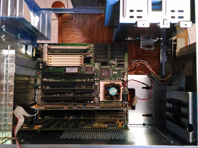

Insertion de la carte mère et des cartes filles.

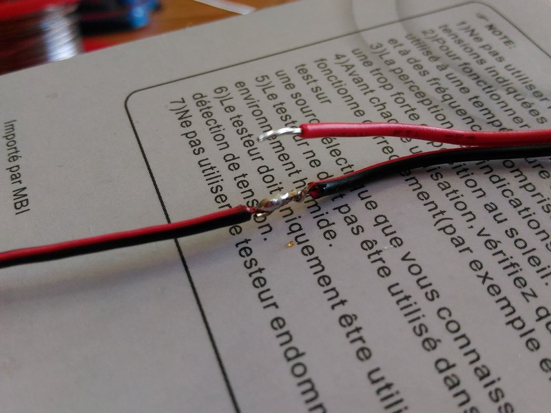

Adaptation des cosses pour le bouton d'alimentation (les câbles étaient soudés sur l'ancienne tour) 1/2.
Adaptation des cosses pour le bouton d'alimentation (les câbles étaient soudés sur l'ancienne tour) 2/2.

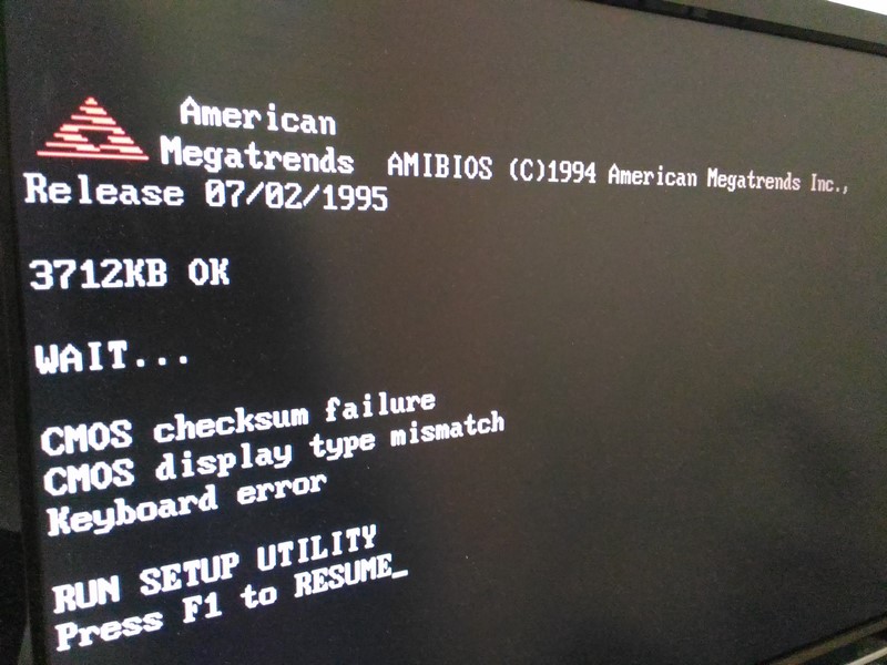

Démarrage et finalisations :

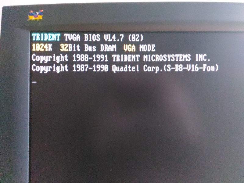

Démarrage minimal (juste avec un écran de branché) 1/2.
Démarrage minimal (juste avec un écran de branché) 2/2.

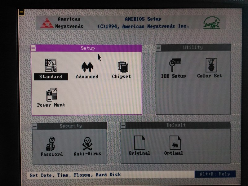

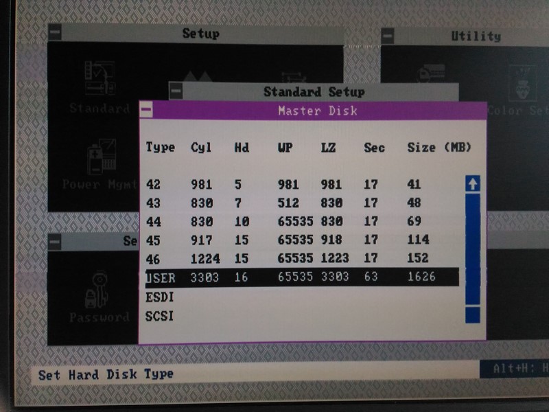

Réglage du BIOS (avec le clavier ET la souris, s'il vous plait!) 1/2.
Réglage du BIOS (avec le clavier ET la souris, s'il vous plait!) 2/2.

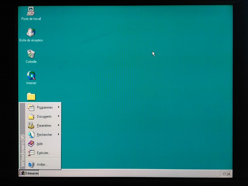

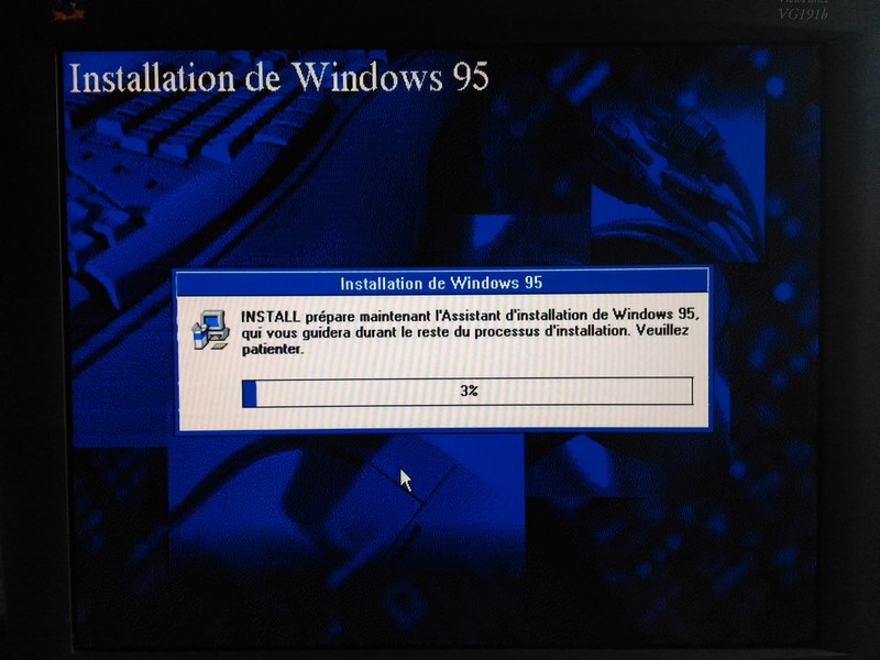

Installation de l'OS ... Windows 95 OSR2.5.

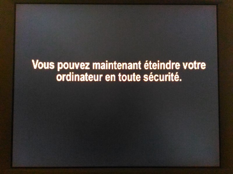

Resté allumé 8 heures d'affilé, il ne bronche pas !

  • Carte mère : 80486 Deep Green
  • Processeur : Cyrix 486DX2 66MHz
  • Mémoire Vive : 2x 4Mo EDO 60ns
  • Carte vidéo : Trident TVGA 1Mo
  • Carte son : Sound Blaster Pro CT1330
  • Disque dur : Seagate ST31722A 1.7Go 4500trs IDE
  • Lecteur CD : LITE-ON LTN-301 52x
  • Disquettes : Sony MPF920F 3.5" + Lecteur 5"1/4
