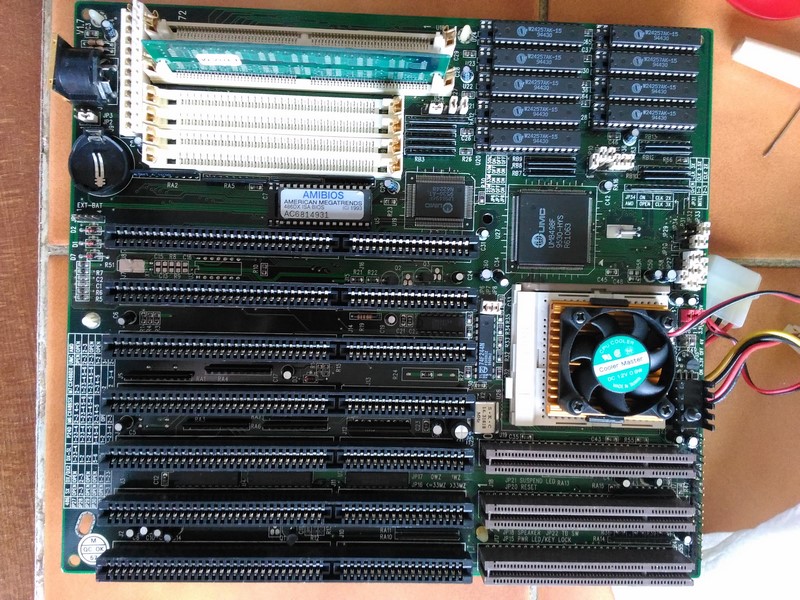

Voici la fameuse "80486 Deep Green" :

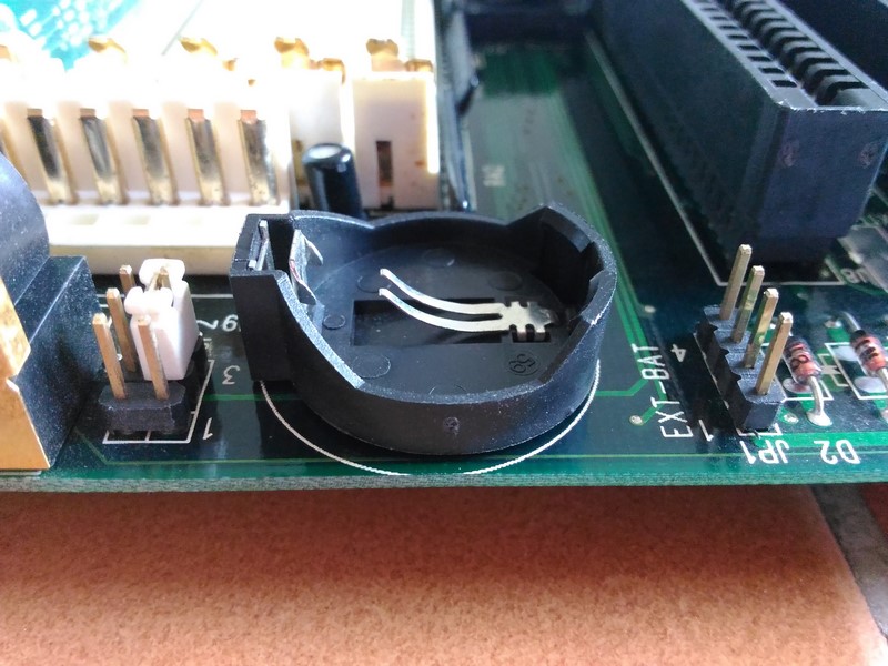

- Changer le support de pile BIOS (au bout de 19 ans! ::roll: )

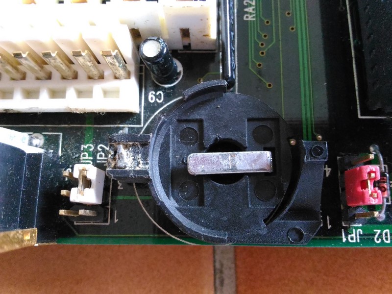

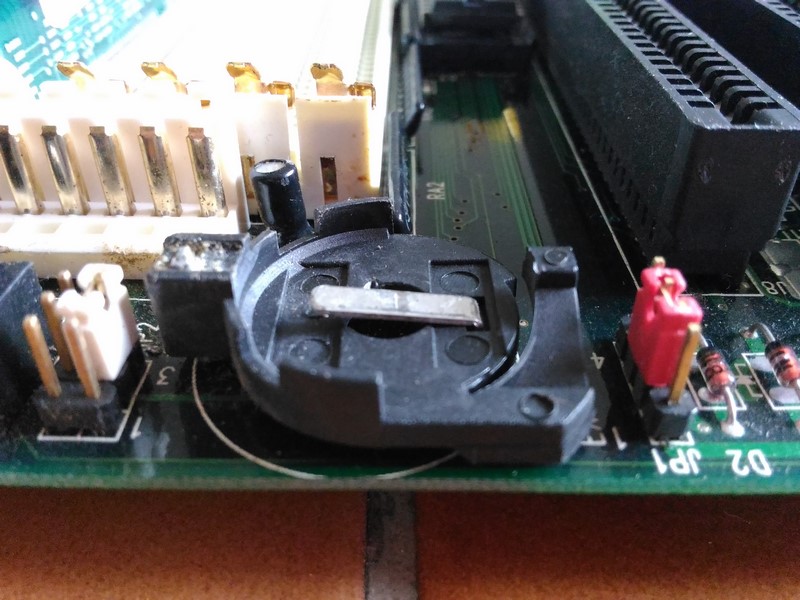

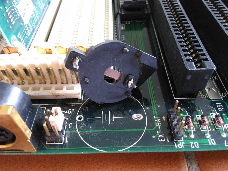

Remplacement du support de pile BIOS (on voit bien qu'il manque une languette).
Récupération de supports de piles BIOS sur des cartes mères HS (Socket 462 noname...).

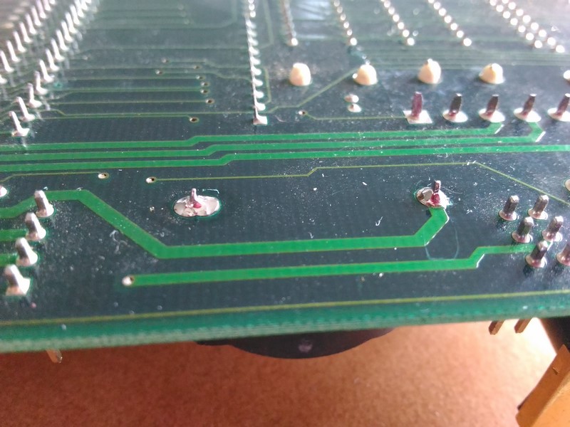

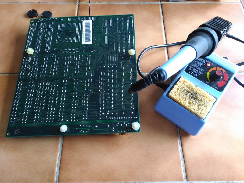

Au passage, l'arrière de la carte mère (et le fer à souder qui préchauffe...).

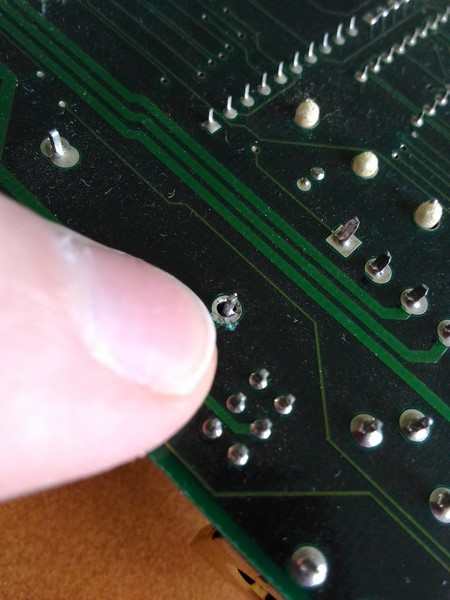

Retrait de l'ancien support.

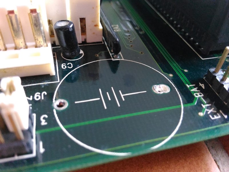

Nettoyage de la PCB.
Installation du nouveau support.
Installation du nouveau support (1/2).
Installation du nouveau support (2/2).

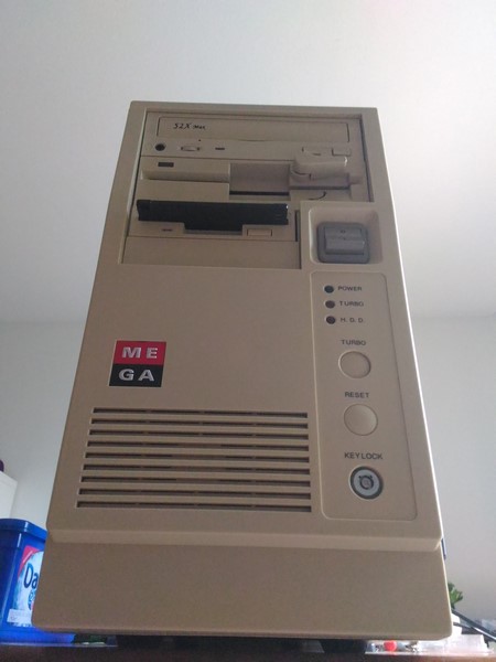

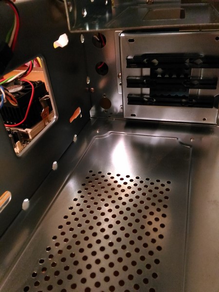

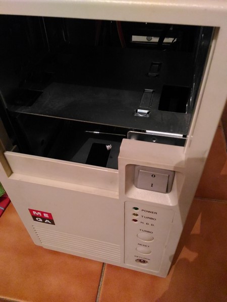

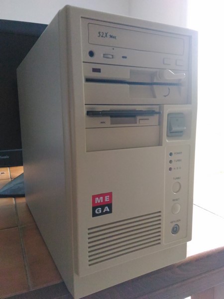

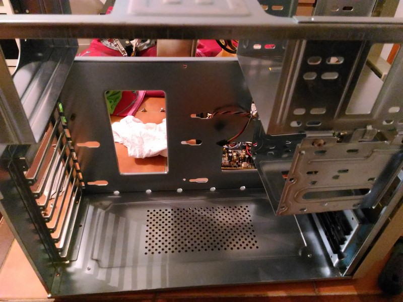

Nettoyage du nouveau boitier (boîtier MEGA qui contenait un AMD K6-2 300MHz...carte mère avec Chips ALI...bofbof mais gardé de côté!) :
Avant nettoyage...
Avant nettoyage...
Après nettoyage !
Après nettoyage !

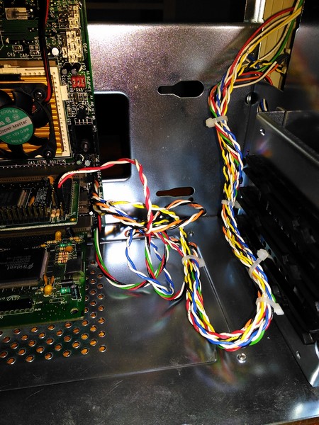

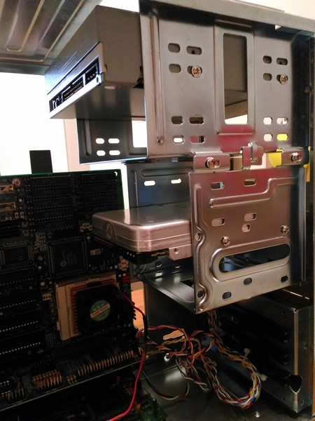

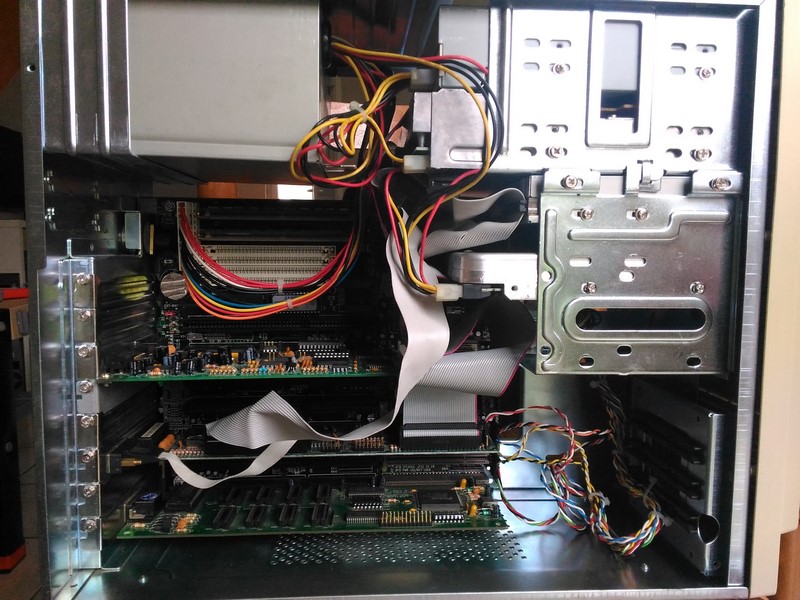

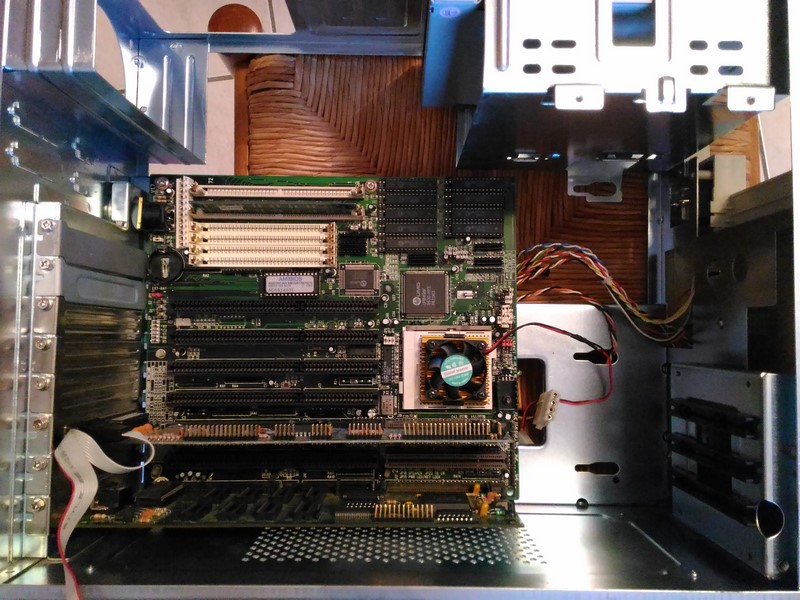

Insertion de la carte mère et des cartes filles.

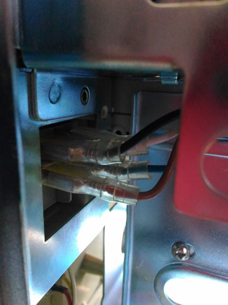

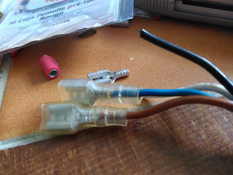

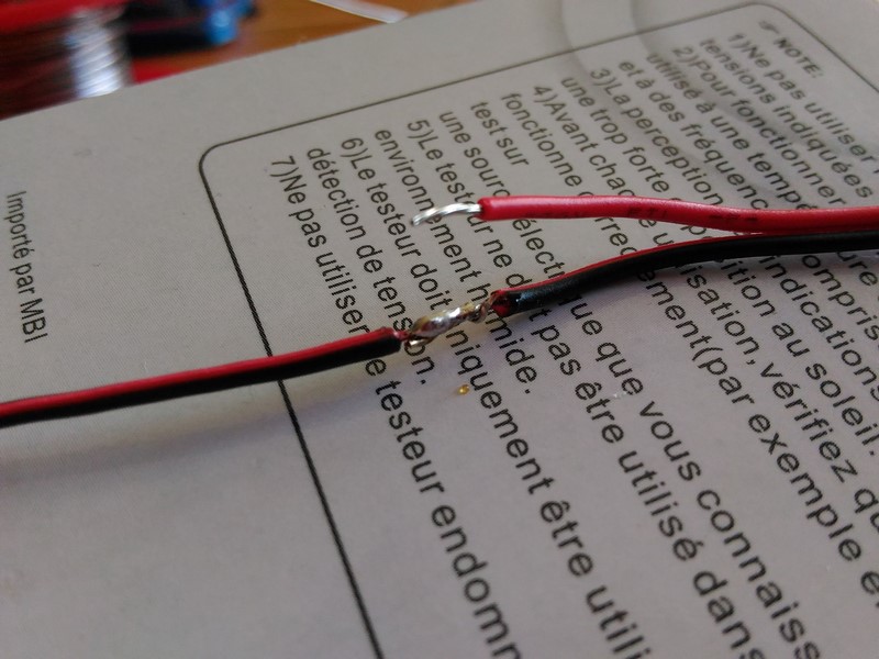

Adaptation des cosses pour le bouton d'alimentation (les câbles étaient soudés sur l'ancienne tour) 1/2.

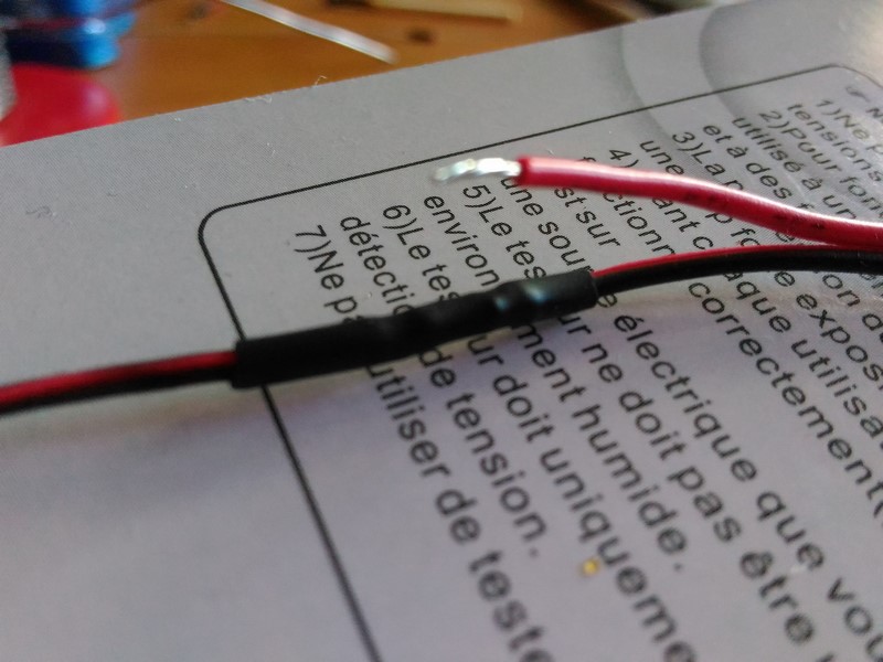

Adaptation des cosses pour le bouton d'alimentation (les câbles étaient soudés sur l'ancienne tour) 2/2.

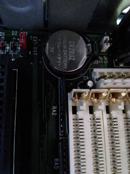

LA pile BIOS !
LA pile BIOS !

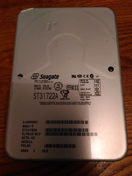

Le disque dur (Seagate ST31722A 4500trs de... 1704Mo qui provient de son successeur!).

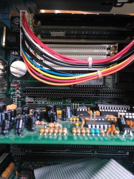

Au passage, ajout d'une autre barrette de 4Mo EDO 60ns identique à la première.
Et voilà le nappage terminé !

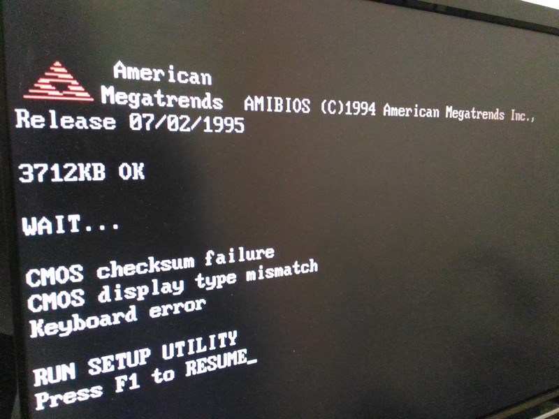

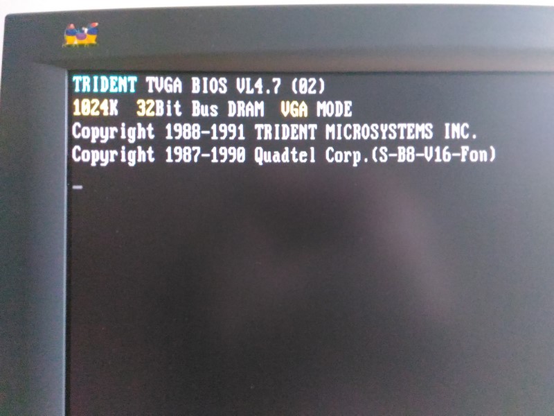

Démarrage et finalisations :
Démarrage minimal (juste avec un écran de branché) 1/2.
Démarrage minimal (juste avec un écran de branché) 2/2.

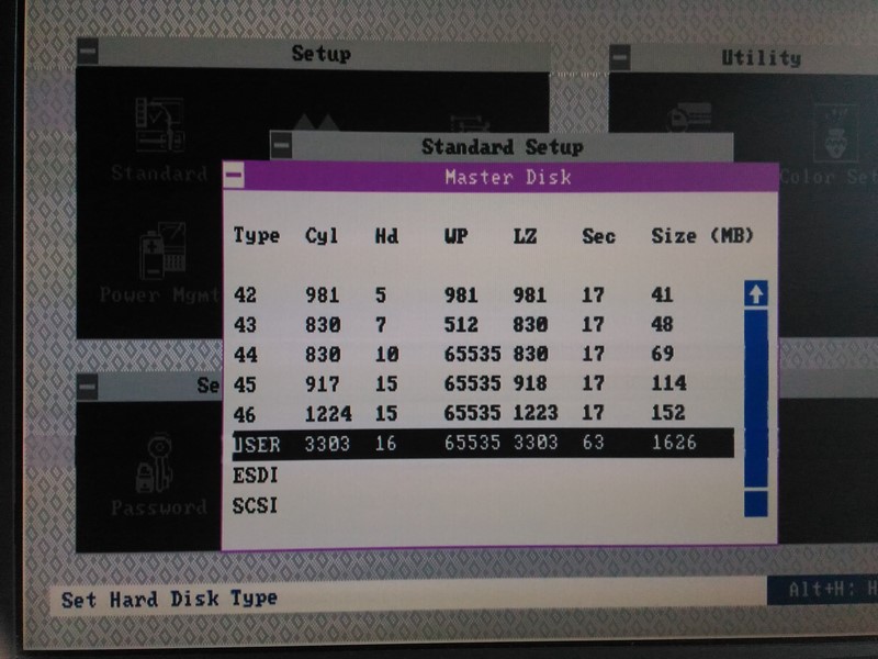

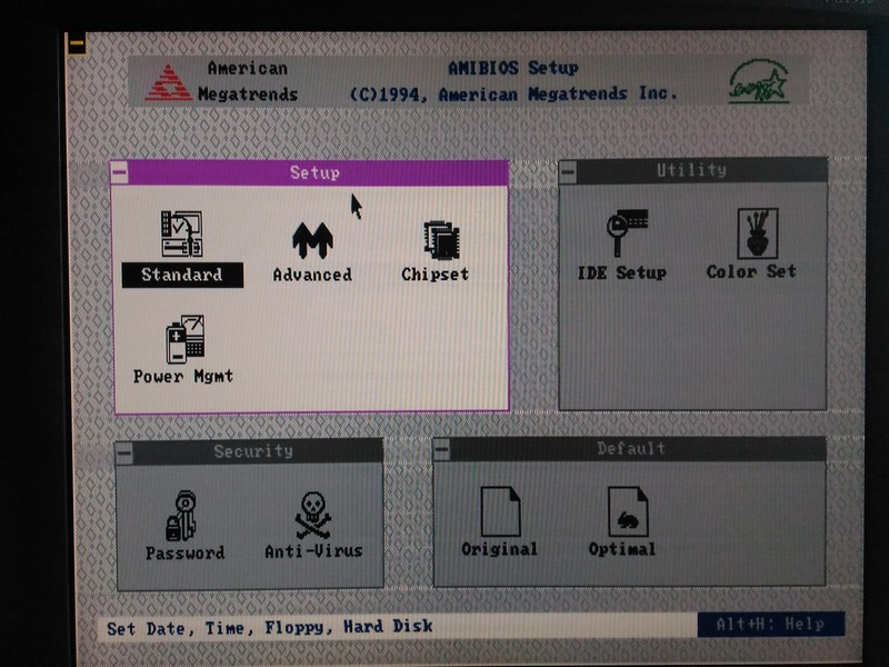

Réglage du BIOS (avec le clavier ET la souris, s'il vous plait!) 1/2.
Réglage du BIOS (avec le clavier ET la souris, s'il vous plait!) 2/2.

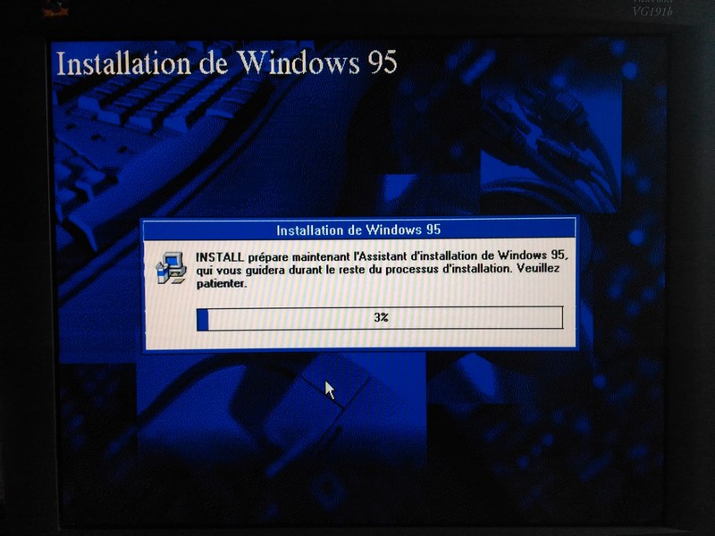

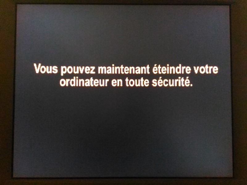

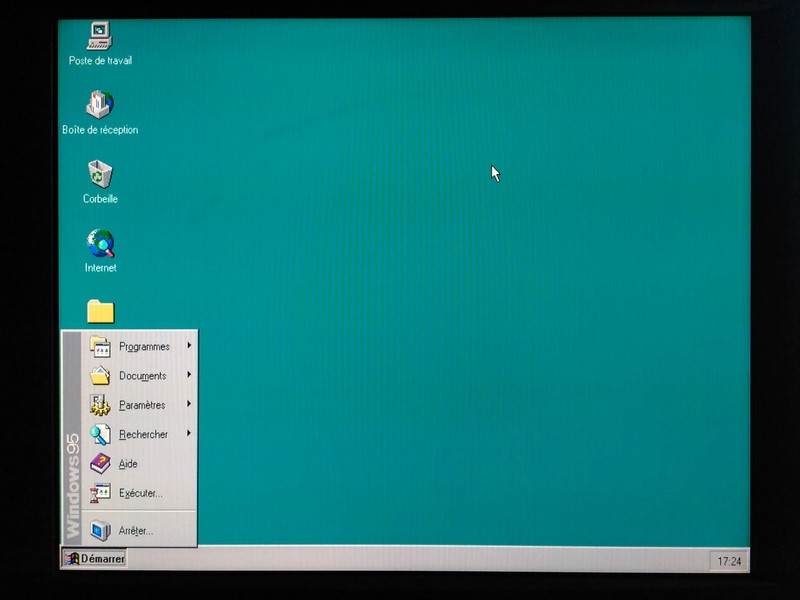

Installation de l'OS ... Windows 95 OSR2.5.
Resté allumé 8 heures d'affilé, il ne bronche pas !

  • Carte mère : 80486 Deep Green
  • Processeur : Cyrix 486DX2 66MHz
  • Mémoire Vive : 2x 4Mo EDO 60ns
  • Carte vidéo : Trident TVGA 1Mo
  • Carte son : Sound Blaster Pro CT1330
  • Disque dur : Seagate ST31722A 1.7Go 4500trs IDE

Le lecteur de CD 52x permet de lire les CD gravés de 700Mo et reste sobre :8: .
Le choix de MS Windows 95 s'est fait car c'était l'OS d’origine de cette machine, pour la version OSR2.5....pourquoi s'en priver ? :think: .

Tu as eu bien raison de refaire vivre cette carte mère car elle est très intéressante pour servir de pont entre les nouvelles technos et nos vieux Sasfépu, supports mémoires 30 et 72 pins, slots ISA et VL bus... que du bon :D !
Ce qui est rigolo, c'est la DIN pour le clavier, il me semblait que sur les 486 il y avait en standard du mini din :think: .

Merci! C'est vrai qu'elle était assez évolutive pour l'époque.
Pour le mini DIN il faut tabler sur des cartes mères OEM Compaq, HP etc.... Les cartes mères assez cheap gardaient le DIN classique. On en trouvait jusqu'en 1998 sur les cartes mères en socket 7 et socket super 7 ::wink: .
