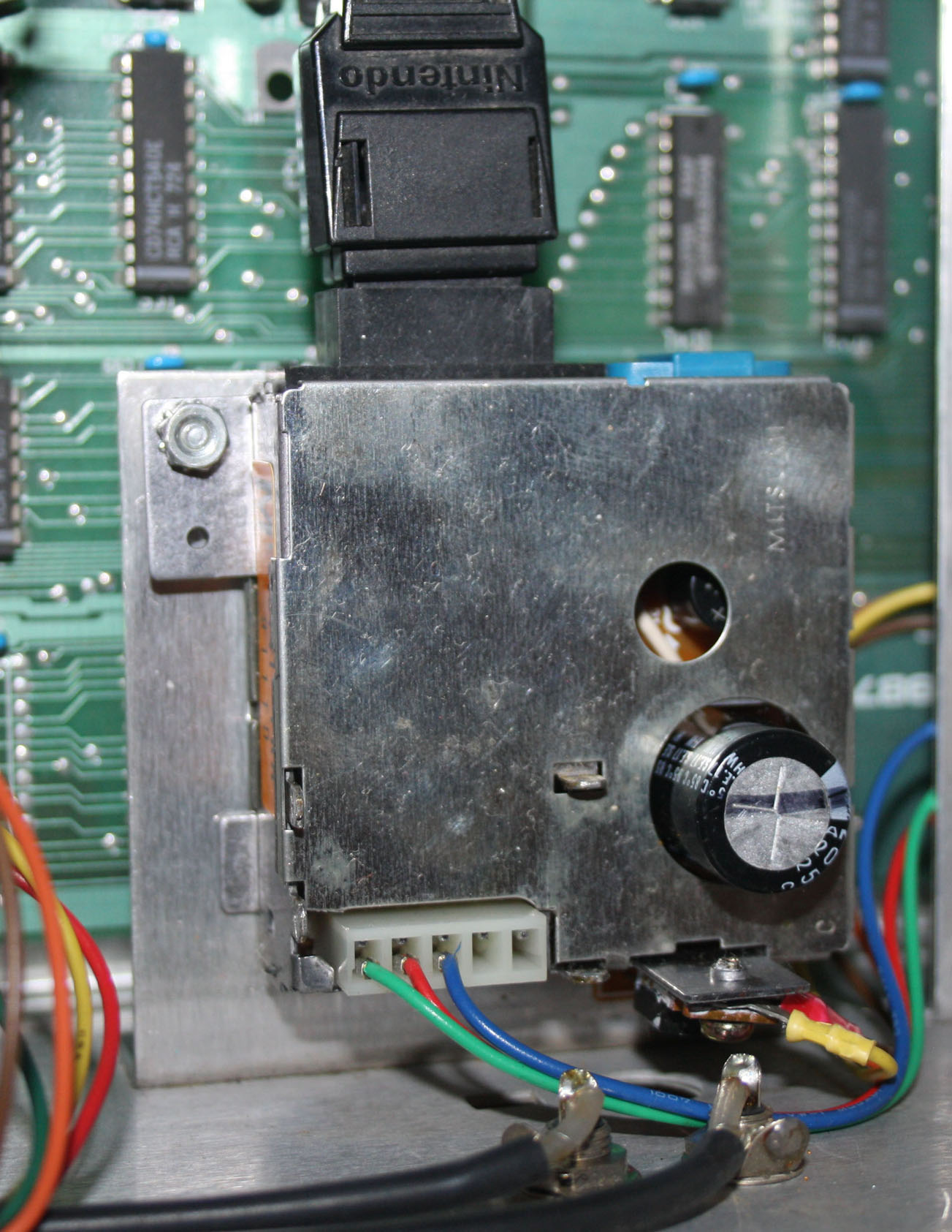

J'ai vu que sur la photo de l'intérieur de ton M82, tu avais fait une modifiation au niveau du signal vidéo.
Etant donné, que j'ai justement un problème avec ma sortie vidéo de mon M82, serait il possible de savoir quel montage tu as fait dans la boite noire
afin de modifier le signal PAL en sécam ?
Merci
Juan
J'ai bien peur que ça ne résolve pas ton souci, il s'agit simplement d'un transcodeur PAL/SECAM.
En effet la M82 ne sort que du PAL, à l'époque les téléviseur étaient en majorité mono-standard SECAM uniquement et pour avoir la couleur la seule possibilité était de de monter un transcodeur du PAL vers la norme SECAM pour avoir une bonne image couleur sur une télé pas cher mono-standard.
Le trancodeur, alimenté directement par l'alimentation +12 de la M82, repique simplement le signal PAL présent sur la prise cinch pour le sortir sur la sortie PERITEL.
Quel est ton problème exactement, fais une photo ce sera plus parlant !

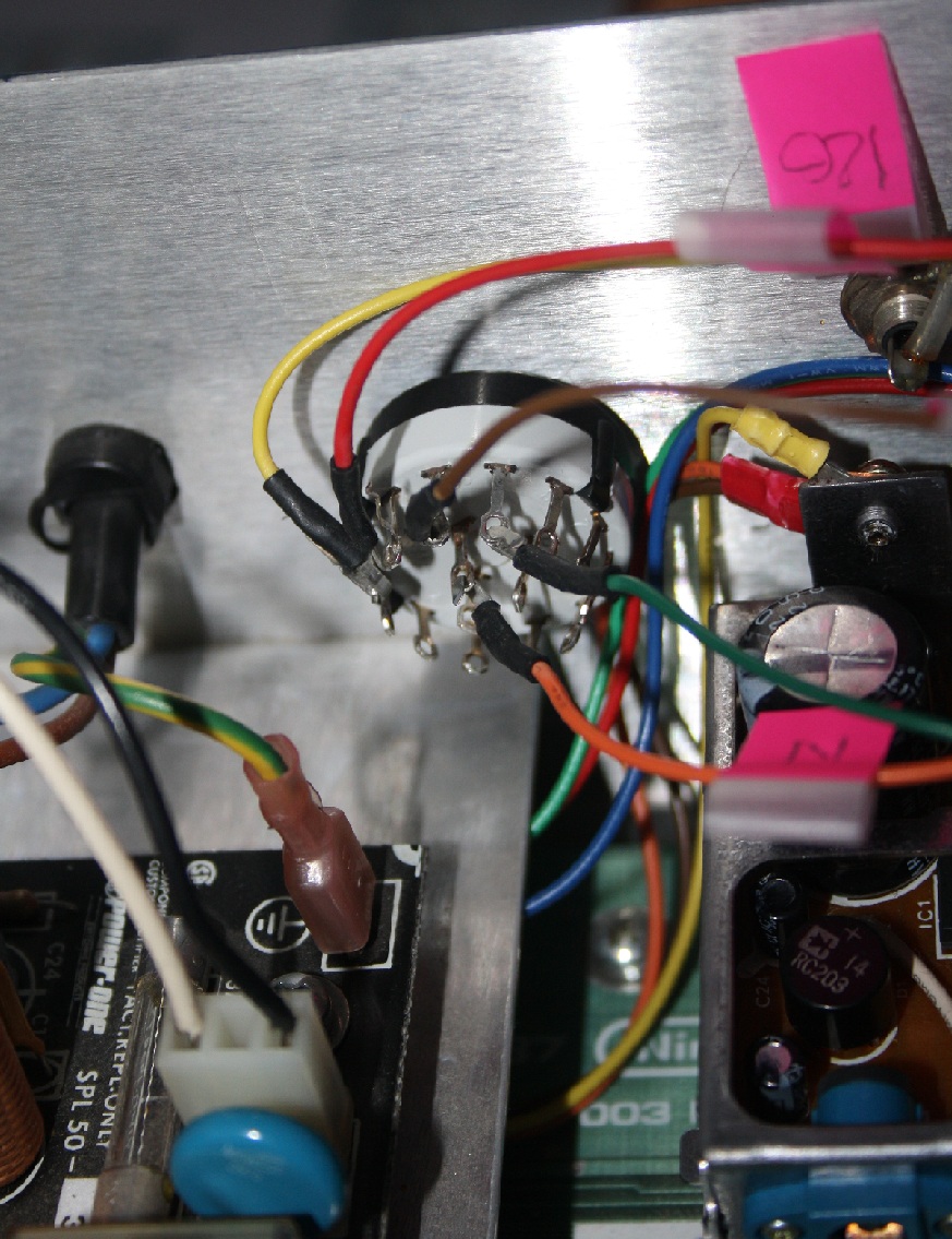

Lorsque je l’ai récupéré il avait pas mal souffert. Le commutateur rotatif, servant à définir le temps de jeu, avait été retiré/cassé laissant les fils à nu.
Lors de ma 1ere utilisation, j’ai essayé de repérer à quoi chaque fil correspondait :
* 30 Secondes (Vert)
* 2 Minutes (Marron)
* 6 Minutes (Rouge)
* 128 Minutes (jaune)
* Neutre (Orange)

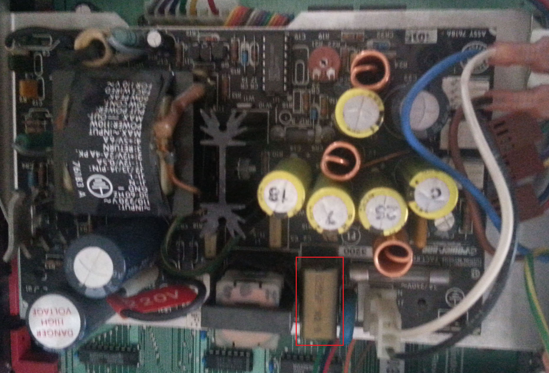

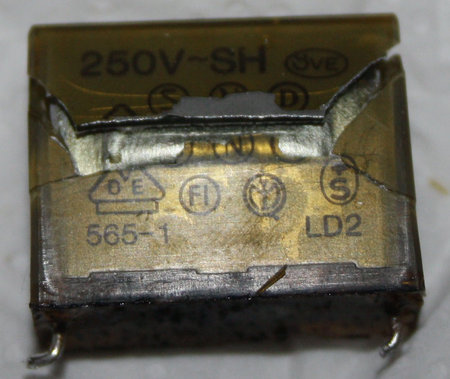

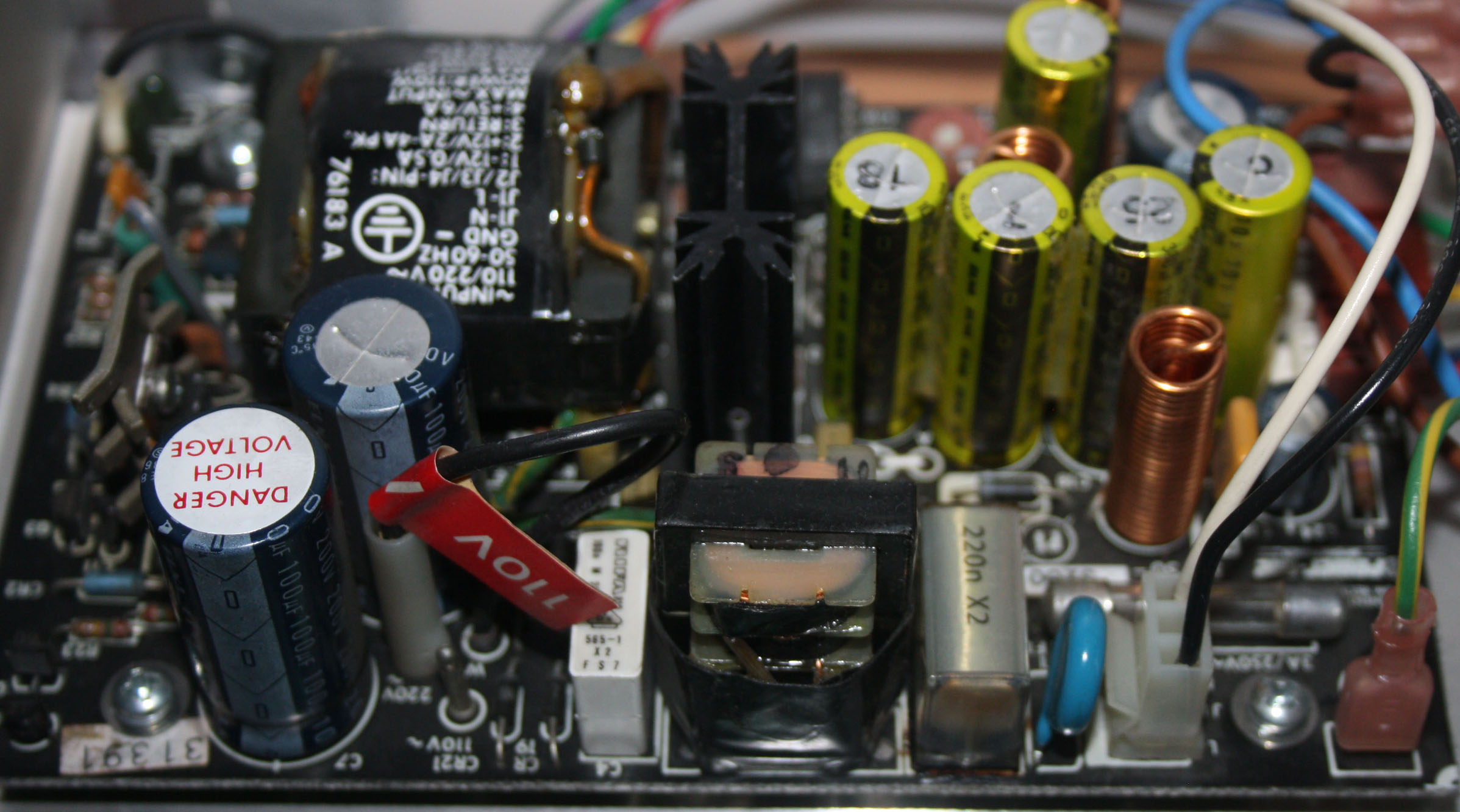

Lors de ces tests, j’avais une image et du son mais au bout de quelques minutes, j’ai un condo qui crame sur l’alimentation :
Bon 2 points de soudure à défaire, un nouveau condo commandé et remplacement effectué.

Sur l'alimentation, le condensateur que tu as rempacé n'est pas indispensable mais sert à filtrer le secteur pour éviter que du bruit électronique provenant de l'alimentation ne perturbe d'autres appareils. Pour faire court, ce condensateur doit être marqué du sigle X2 ce qui veut dire qu'il peut-être connecté directement sur le secteur.

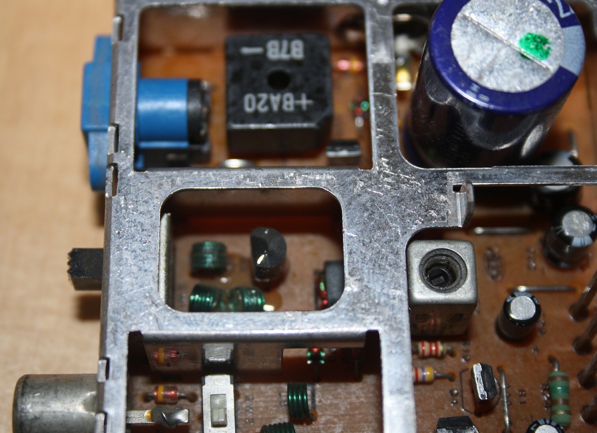

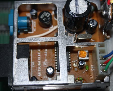

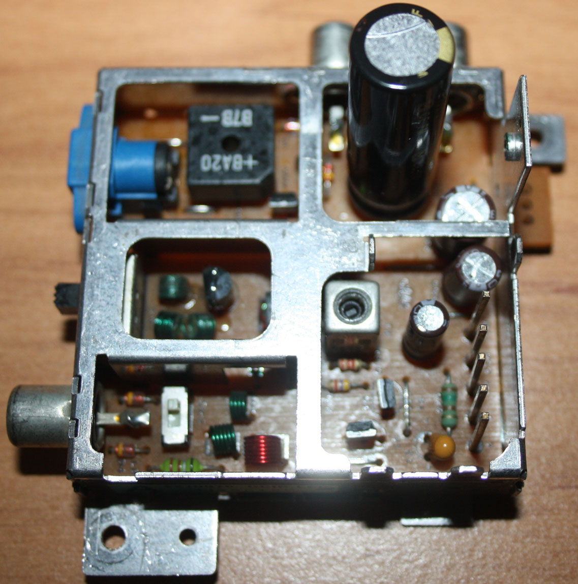

Voilà le convertisseur d'origine ouvert.
conv origine
conv origine
conv_orig2
conv_orig2
A première vue, il n'y a aucun condo mort (mais je peux me tromper).

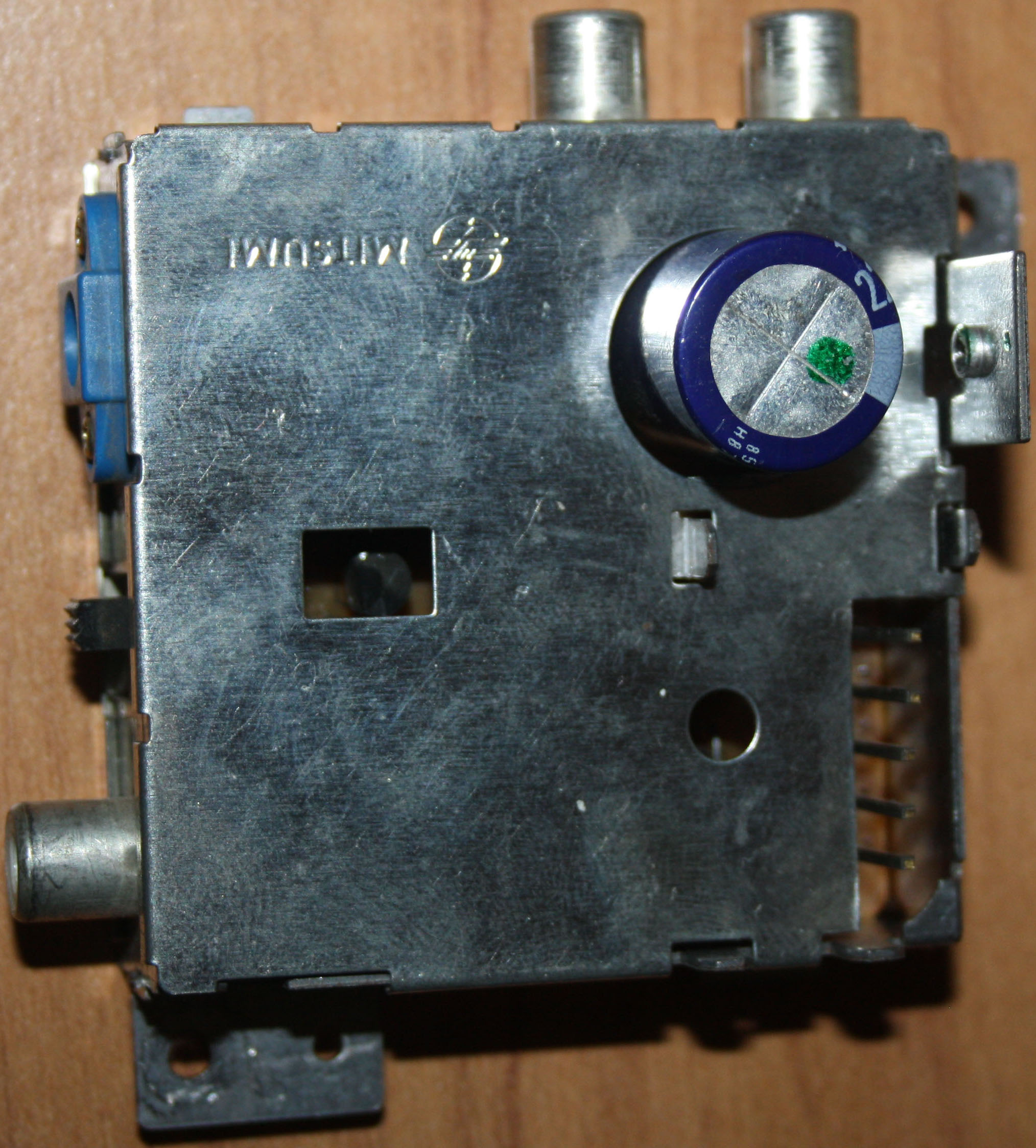

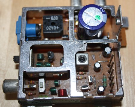

J'ai pris également une photo de convertisseur de remplacement que j'ai monté sur la borne
et de même rien ne semble louche.

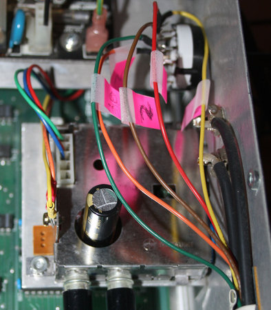

J'ai profité que la machine soit ouverte pour re cabler le commutateur rotatif que j'avais commandé pour remplacer l'ancien.
Je n'ai pas encore eu le temps de faire des tests pour voir si les durées de jeu sont bien respectés.

Belles photos !
L'intérieur des boitiers est vraiment très propre.
Même si les condensateurs semblent en bon état ils peuvent être desséchés et ne plus remplir leur rôle.

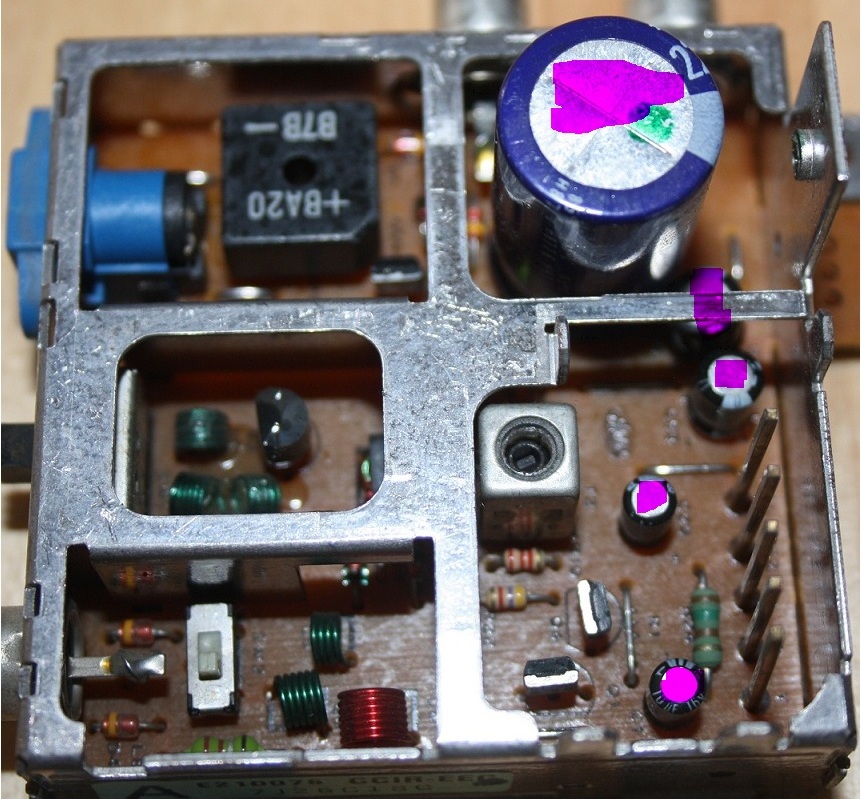

Ci-dessous, marqués en rose, les condensateurs que tu peux remplacer, si il y en a d'autres cachés par le blindage, remplace les également.
Tu dois les remplacer par la même capacité exprimée en µF, tu peux prendre un voltage identique ou supérieur, par exemple remplacer un 10 µF 16V par un 10 µF 25 V, la tension n'a pas d'importance si elle est supérieure à celle d'origine.
Le seul truc sur lequel je m'interroge est la coïncidence existant entre l'explosion du condensateur sur l'alimentation et ton défaut de stabilité verticale avec le boiter vidéo d'origine. Les 2 n'ont absolument rien à voir :think: .
Il est peut-être possible qu'en démontant l'alimentation tu ais tiré sur le connecteur vidéo et occasionné un faux contact et/ou fragilisé une soudure foireuse sur le bloc vidéo et sur la connectique reliant le bloc à la carte mère.
Vérifie bien toute la connectique vidéo ainsi que les raccordements à la masse sur les cosses vissées sur le boitier et les soudures du connecteur sur le bloc vidéo.
Attention, en dessoudant les condensateurs faire très attention à ne pas toucher les selfs (petit bobinage rouge et vert).

J'ai suivi tes conseils et changé les 5 condos que tu m'avais indiqués.
Et le résultat est probant.
Je récupère bien le signal vidéo comme avant.
Les condos devaient effectivement être fatigués.
Le tout remonté
