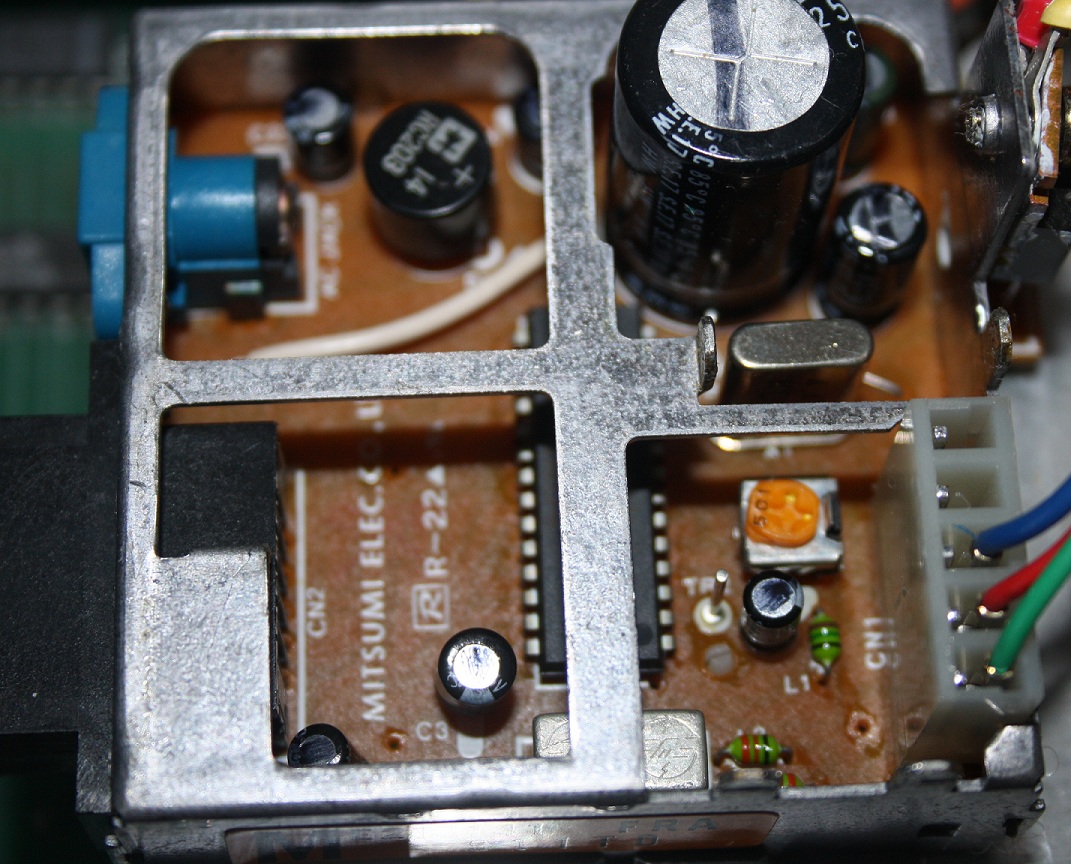

J'ai bien peur que ça ne résolve pas ton souci, il s'agit simplement d'un transcodeur PAL/SECAM.
En effet la M82 ne sort que du PAL, à l'époque les téléviseur étaient en majorité mono-standard SECAM uniquement et pour avoir la couleur la seule possibilité était de de monter un transcodeur du PAL vers la norme SECAM pour avoir une bonne image couleur sur une télé pas cher mono-standard.
Le trancodeur, alimenté directement par l'alimentation +12 de la M82, repique simplement le signal PAL présent sur la prise cinch pour le sortir sur la sortie PERITEL.
Quel est ton problème exactement, fais une photo ce sera plus parlant !

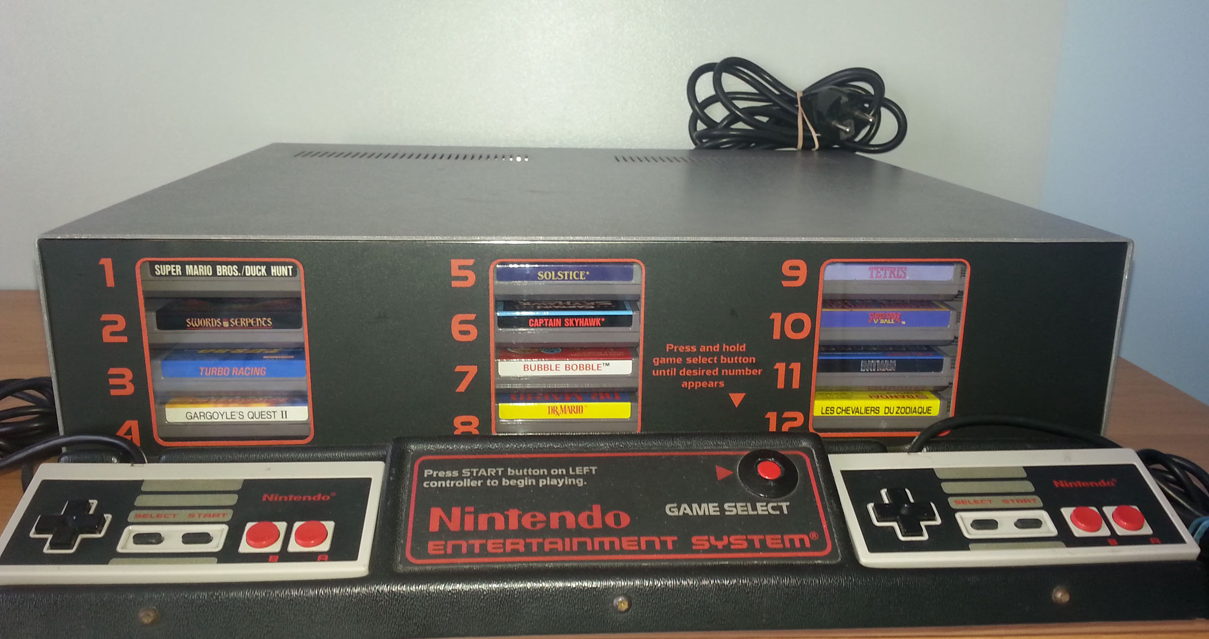

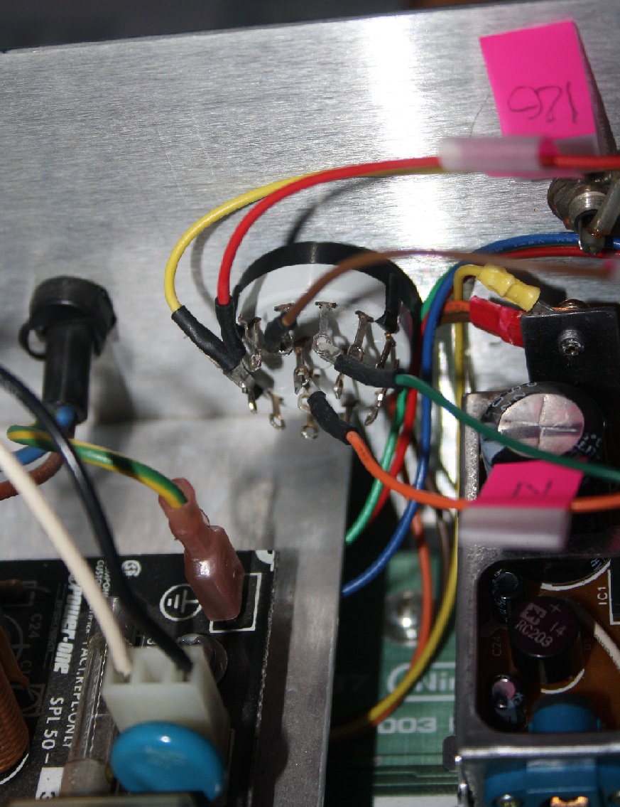

Comme il y a peu d’informations sur le M82, je vais faire le détail de ce que j’ai pu observer.

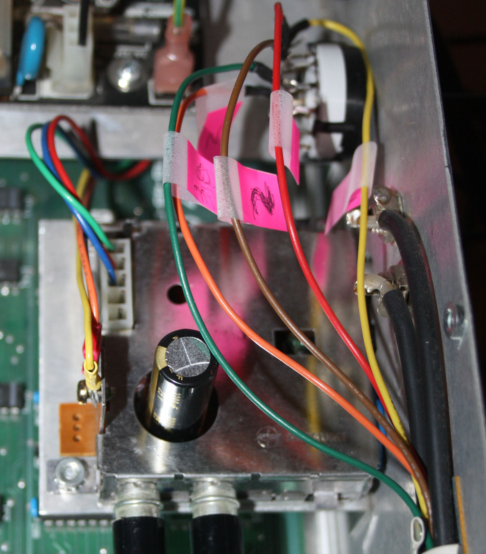

Lorsque je l’ai récupéré il avait pas mal souffert. Le commutateur rotatif, servant à définir le temps de jeu, avait été retiré/cassé laissant les fils à nu.
Lors de ma 1ere utilisation, j’ai essayé de repérer à quoi chaque fil correspondait :
* 30 Secondes (Vert)
* 2 Minutes (Marron)
* 6 Minutes (Rouge)
* 128 Minutes (jaune)
* Neutre (Orange)

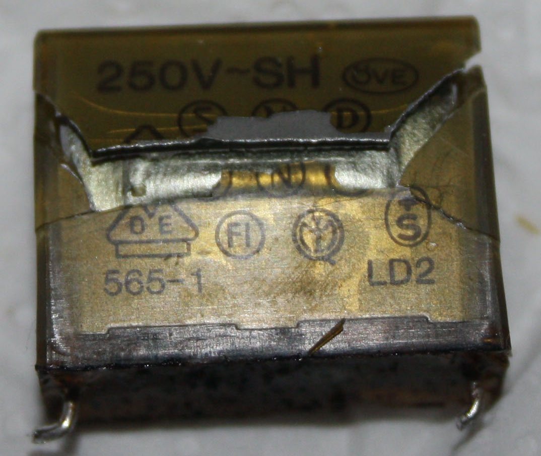

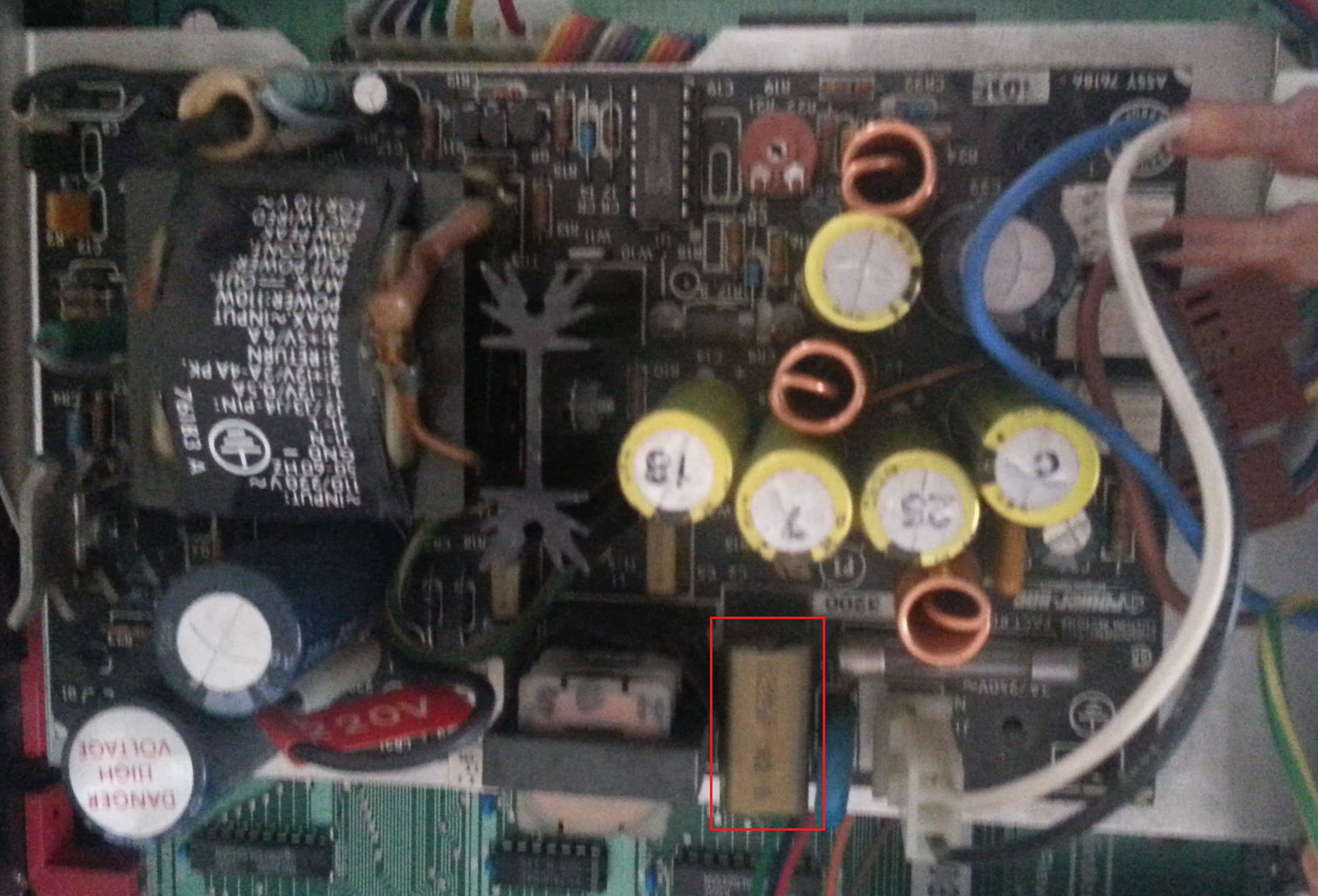

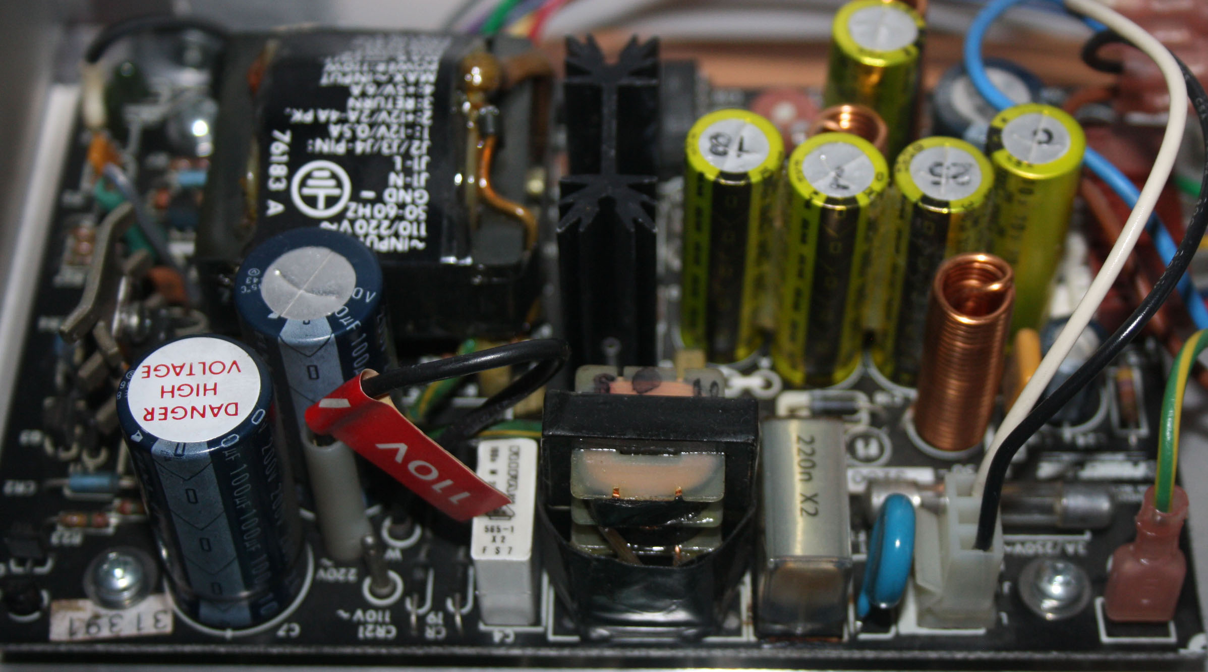

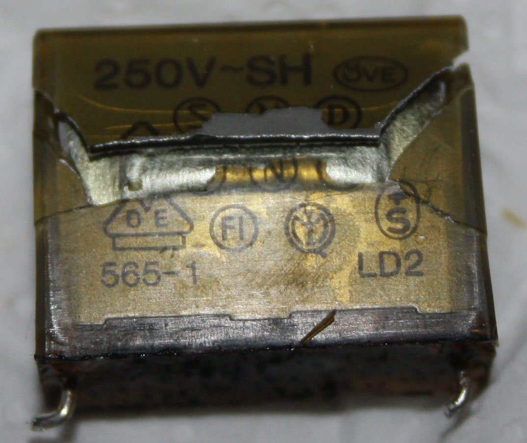

Lors de ces tests, j’avais une image et du son mais au bout de quelques minutes, j’ai un condo qui crame sur l’alimentation :
Bon 2 points de soudure à défaire, un nouveau condo commandé et remplacement effectué.

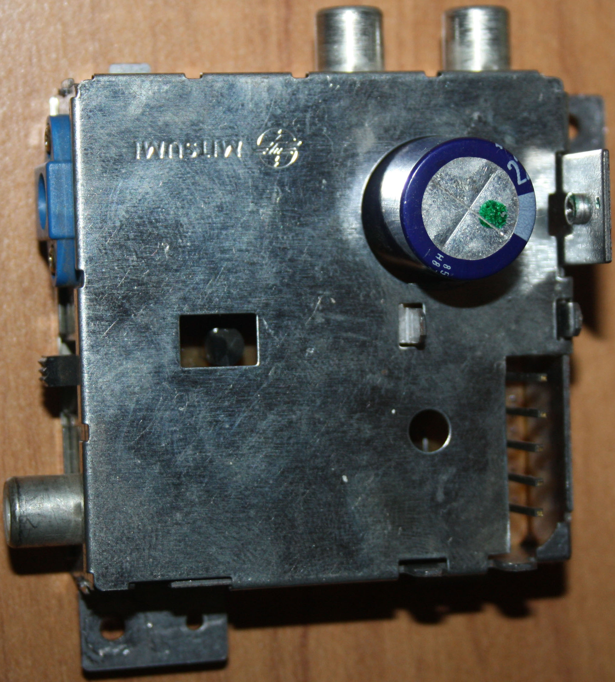

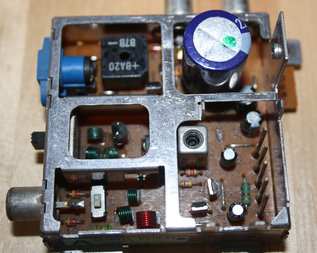

Je décide de changer le bloc qui transmet l’image :
Je remarque que c’est le même type de bloc que l’on peut trouver sur les NES allemandes ou hollandaises.

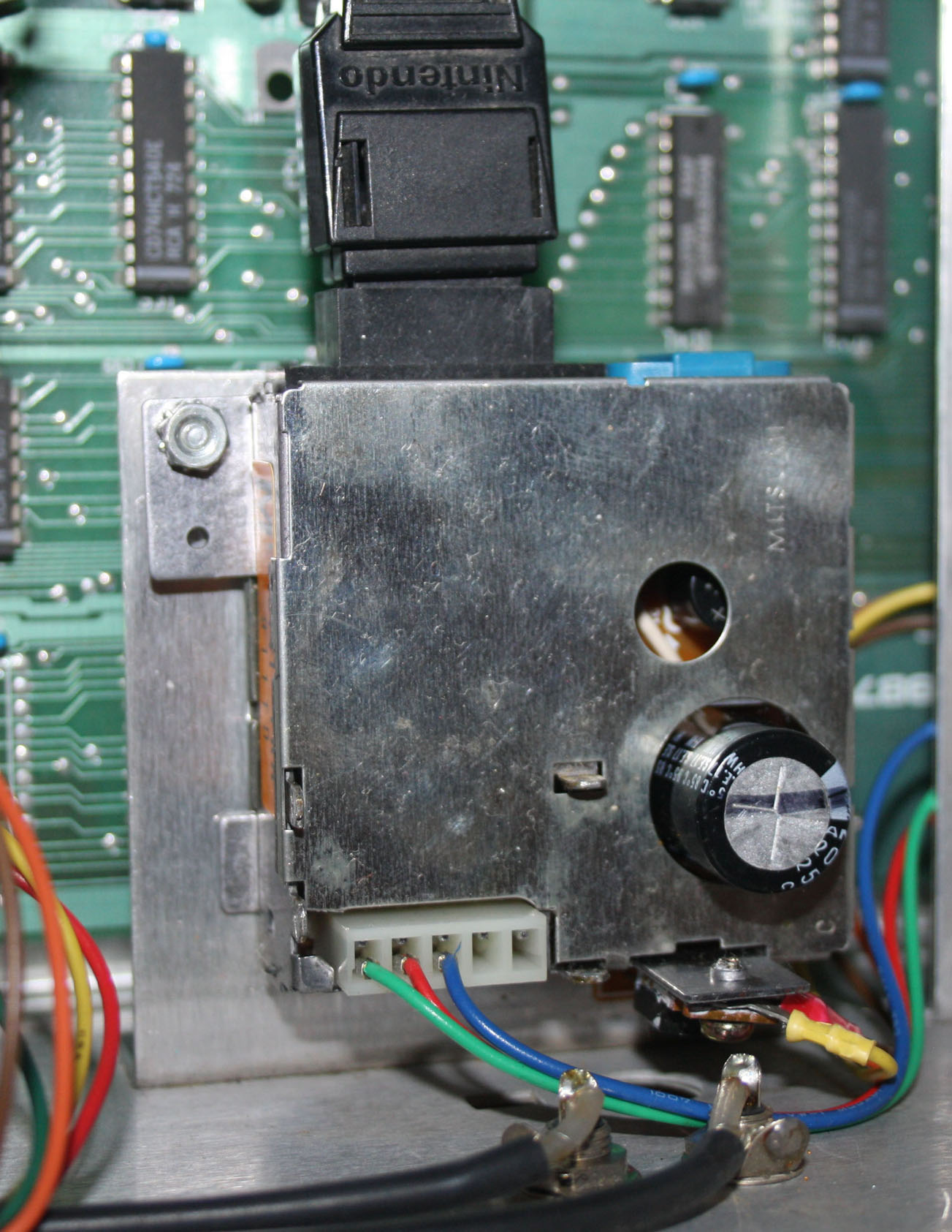

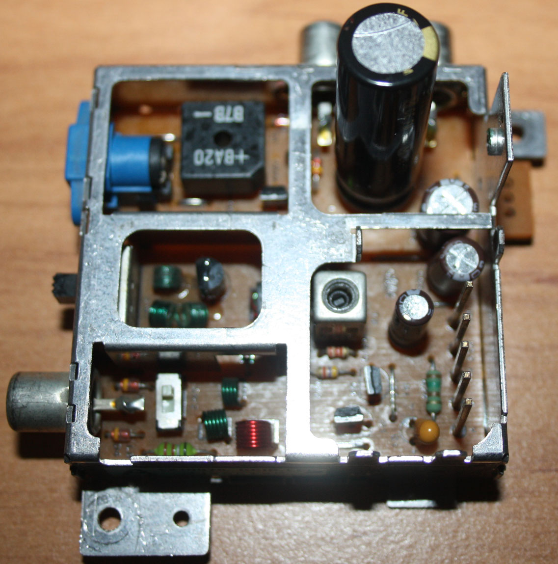

N’ayant pas ce type de console, je récupère un bloc de NES française que je rebranche sur la carte mère du M82.
Je récupère bien de l’image et du son.
Mais la qualité d’image est nettement moins bonne que sur une NES (FR) classique.
C’est pourquoi, je voulais savoir quel avait été le montage que tu avais pu faire afin de récupérer le signal vidéo. Et si la qualité d’image n’était pas trop détérioré.

Sur l'alimentation, le condensateur que tu as rempacé n'est pas indispensable mais sert à filtrer le secteur pour éviter que du bruit électronique provenant de l'alimentation ne perturbe d'autres appareils. Pour faire court, ce condensateur doit être marqué du sigle X2 ce qui veut dire qu'il peut-être connecté directement sur le secteur.

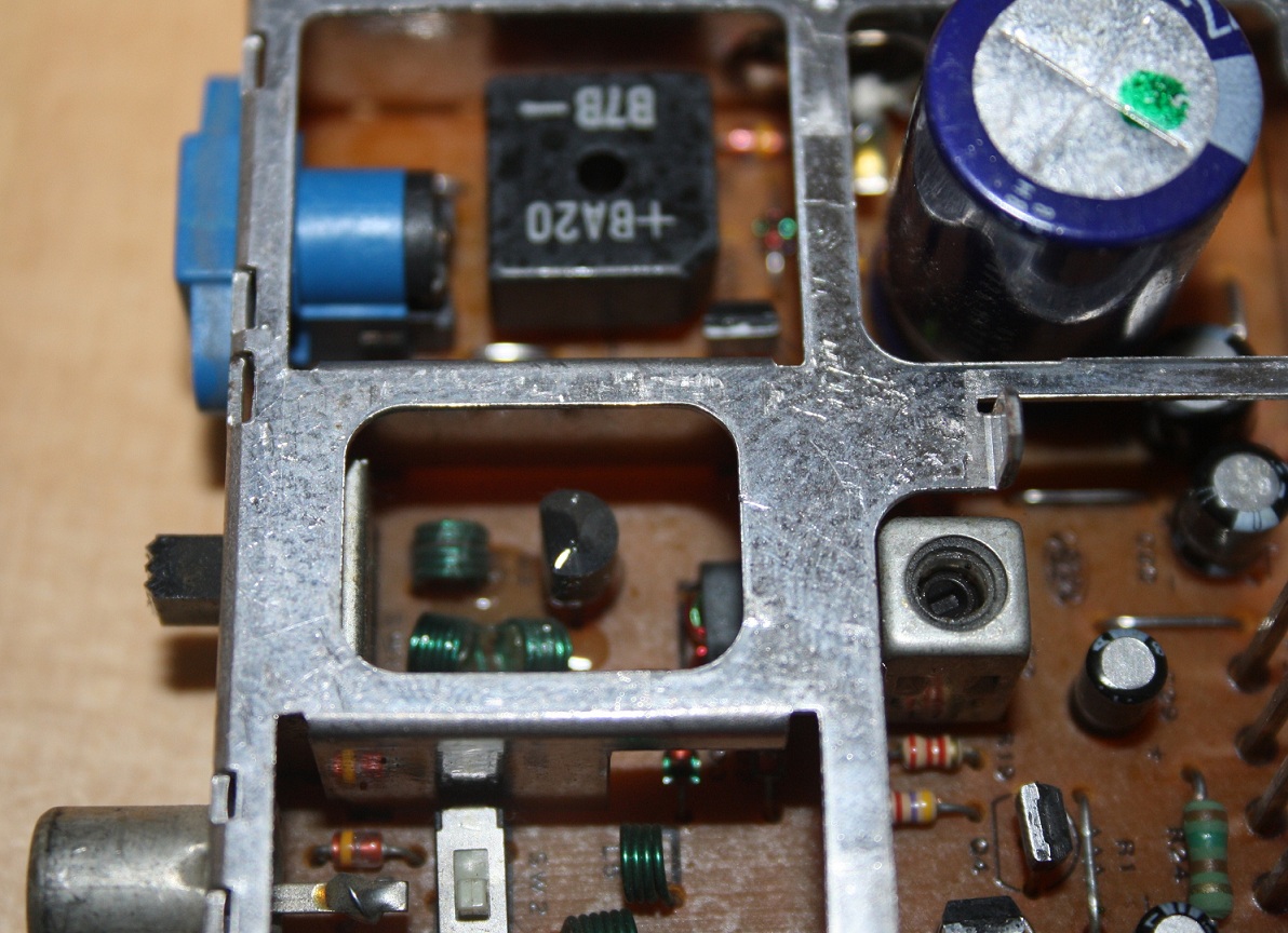

Voilà le convertisseur d'origine ouvert.
conv origine
conv_orig2
A première vue, il n'y a aucun condo mort (mais je peux me tromper).
J'ai pris également une photo de convertisseur de remplacement que j'ai monté sur la borne
et de même rien ne semble louche.

Même si les condensateurs semblent en bon état ils peuvent être desséchés et ne plus remplir leur rôle.

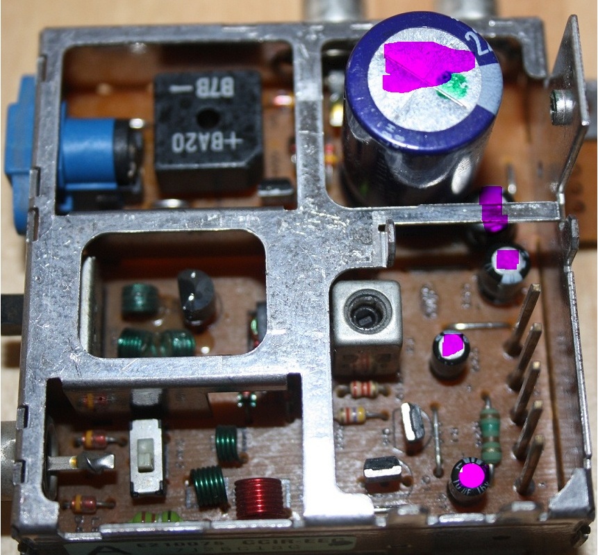

Ci-dessous, marqués en rose, les condensateurs que tu peux remplacer, si il y en a d'autres cachés par le blindage, remplace les également.
Tu dois les remplacer par la même capacité exprimée en µF, tu peux prendre un voltage identique ou supérieur, par exemple remplacer un 10 µF 16V par un 10 µF 25 V, la tension n'a pas d'importance si elle est supérieure à celle d'origine.
Le seul truc sur lequel je m'interroge est la coïncidence existant entre l'explosion du condensateur sur l'alimentation et ton défaut de stabilité verticale avec le boiter vidéo d'origine. Les 2 n'ont absolument rien à voir :think: .
Il est peut-être possible qu'en démontant l'alimentation tu ais tiré sur le connecteur vidéo et occasionné un faux contact et/ou fragilisé une soudure foireuse sur le bloc vidéo et sur la connectique reliant le bloc à la carte mère.
Vérifie bien toute la connectique vidéo ainsi que les raccordements à la masse sur les cosses vissées sur le boitier et les soudures du connecteur sur le bloc vidéo.
Attention, en dessoudant les condensateurs faire très attention à ne pas toucher les selfs (petit bobinage rouge et vert).

Je déterre le topic pour expliquer le problème avec le bloc de la NES française, c'est simplement parce que la NES et quelque soit sa version génère un signal vidéo composite.
Très répandu sur les consoles il y a encore quelques années, mais lors de la sortie de la NES les TV françaises utilisaient surtout du Péritélévision RGB, la NES française à donc eu le droit à un bloc différent qui ne donnait plus de signal RF ni de composite, mais qui convertissait le composite en RGB pour assurer un maximum de compatibilité.
Problème: le NES génère le composite à partir d'un RGB et le montage de conversion vaut ce qu'il vaut, résultat une image encore plus baveuse que le composite. Le problème est souvent résolu avec une modif sur la carte mère des NES pour repiquer et sortir le signal composite.
