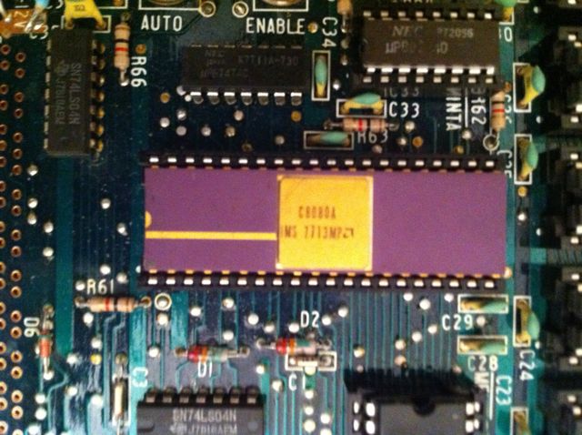

, ce sont des diodes.
- hatokuro
- Posteur habitué
- Messages : 26
- Enregistré le : 02 août 2011, 16:45
Re: [Restauration] - Mono board 8080 ICS Learning Tree
Apparemment ils y a plusieurs style de diode , moi les diode que j’ai sont noire avec une ligne blanche.
- Messages : 1103

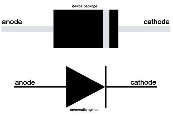

Toujours aussi matinal ! Oui , c'est la forme la plus courante, la ligne blanche montre le coté Cathode.

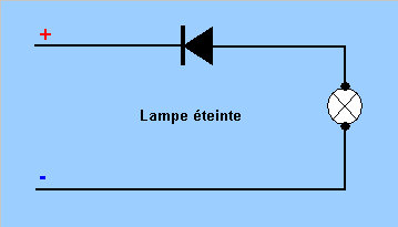

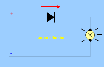

Une diode a 2 connexions , la Cathode et l'Anode, sur un schéma elle est reconnaissable facilement. Une diode ne fait passer le courant que dans un sens, quand l'Anode est plus positive que la Cathode (ou la Cathode plus négative que l'Anode, ce qui est la même chose).
Concrètement si on connecte l'anode au plus d'une pile, la cathode à un fil d'une lampe, l'autre fil de la lampe relié au moins de la pile, la lampe s'allume. Si on inverse les connexions de la diode , la lampe reste éteinte. J'ai emprunté les petits schémas du dessus sur ce site qui explique le fonctionnement de quelques composants de manière très simple et surtout compréhensible par tout le monde.

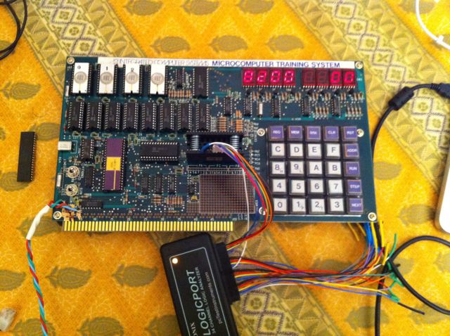

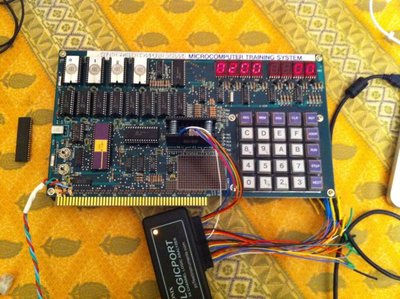

Avant de m'occuper de récupérer les données des ROM (sans démontage ...) j'ai recherché un processeur 8080A pour remplacer celui de la petite carte qui ne fonctionne pas.
Après avoir vérifié avec Krapoutchick que le problème ne vient que du microprocesseur, j'en ai cherché un sur ebay. J'ai trouvé un vendeur et reçu la pièce. Malheureusement, elle était défectueuse et la carte ne répond pas mieux qu'avec le processeur d'origine.
Heureusement que mon vendeur est serviable, et quand je lui annonce que le 8080 est HS, il m'en envoi un nouveau illico!
Je le met en place ... Je met en marche la carte, et ...
Le fonctionnement est en apparence identique à l'autre monoboard en mallette, mais comme on le verra plus tard, les ROM sont différentes ...
Je termine mes dumps et je compléterais le post avec le programme du 8080 et le décodage du fichier capturé par mon analyseur logique.

J'ai terminé les dumps aujourd'hui.

B.R.A.V.O et le 8080 est magnifique
Je vois que tu as sorti l'artillerie lourde, comment as-tu fait ? c'est reproductible sur la grosse carte ?

Voila, je m'y suis remis ce aujourd'hui, et j'ai terminé les 2 dumps.
La première carte a une ROM de 1Ko. La 2ème est de 3 Ko.
J'ai les dump en hexadecimal et les fichiers binaires. Dans les 2 cas, elles s'implantent à partir de l'adresse $0000.
Je mets cela au propre, et si j'ai le courage, je désassemble les binaires ...
J'espère qu'il n'y a pas trop d'erreurs !
