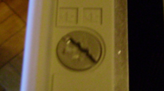

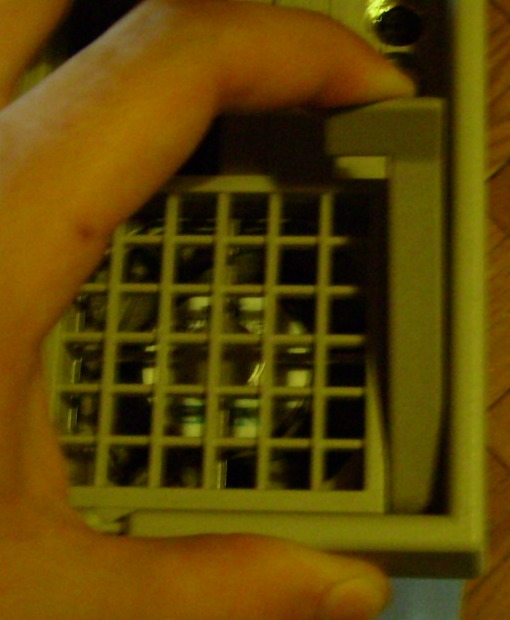

Comme d'habitude, j'ai oublié l'essentiel...
Voilà, erreurs réparées !
Le fameux levier sous l'alimentation, ici je tire au maximum dessus. Et le switch (position ouverte). A part ça, il n'y a absolument aucune vis ni rien d'autre !
Je pense que c'est le switch qui bloque, car en tirant sur la façade arrière le reste décolle un peu, mais pas ce fameux switch.
