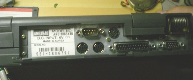

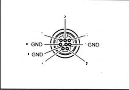

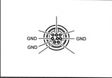

Bonjour, voici quelques Photo d'un Amstrad ANB386SX40 dont malheureusement je n'ai pas l'alimentation... Si quelqu'un a des information sur la prise (voir fichier joint) cela m'intéresse
Merci
prise alim

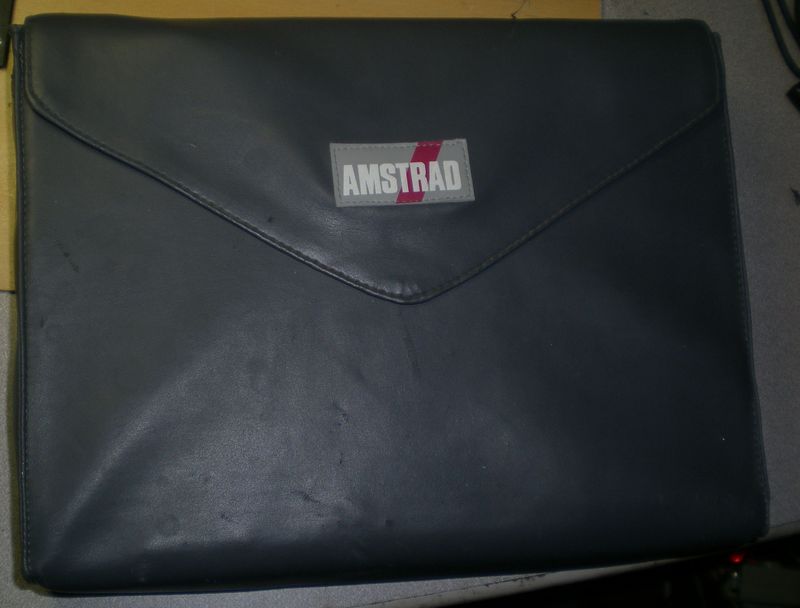

Dans son "étui"
Les connecteurs

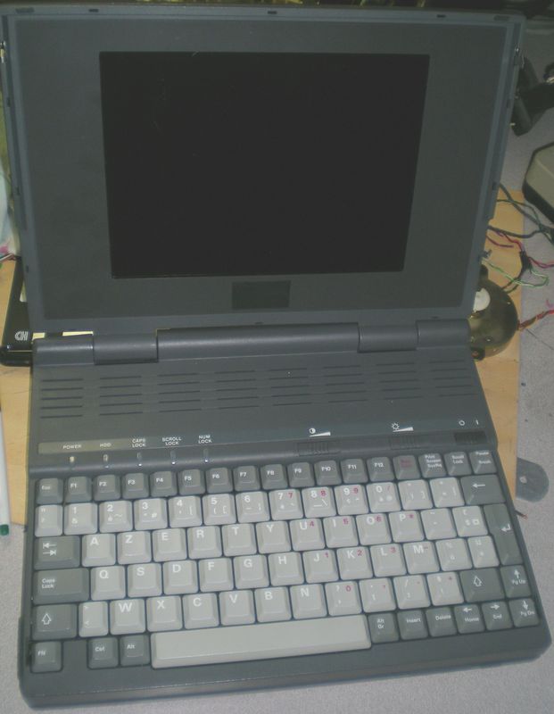

Vue d'ensemble

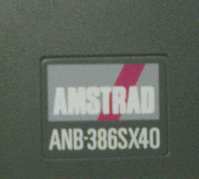

Le sigle

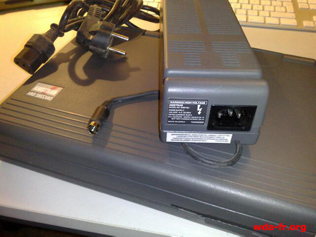

Chose promise, chose due :
Amstrad ANB-386SX40 et son transfo.
Voici quelques clichés faits à l'instant du transfo. de la bestiole.

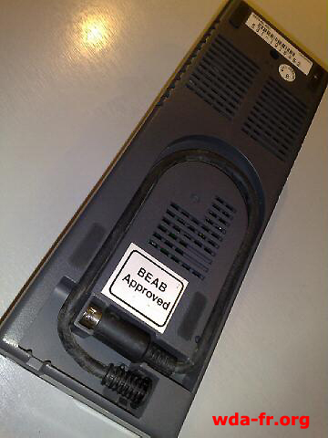

Dessous du transfo. de l'Amstrad ANB-386SX40.

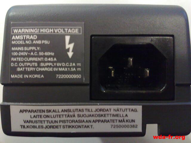

Arrière du transfo. de l'Amstrad ANB-386SX40.
On arrive clairement à lire :
AMSTRAD
MODEL NO. ANB PSU
MAINS SUPPLY :
100-240V - A.C. 50-60 Hz
RATED CURRENT : 0.45 A
D.C. OUTPUTS : SUPPLY 6V D.C 2 A
: BATTERY CHARGE 6V MAX 1.5 A
En espérant vous avoir dépanné, du moins partiellement...

Merci Casio pour les photos et les informations sur le boitier d'alimentation...Si c'est possible de tester les pins de la prise de sortie lorsque l'alim. est branchée. La masse étant sur les 3 pins du milieux(4, 7, 8) quel voltage y a t il sur les autres (1, 2, 3, 5, 6)pour que le puisse alimenter sans risque le PC...
Merci de la collaboration et désolé pour le dérangement...
