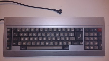

bonjour à tous. Quelqu’un pourrait-il me dire d'ou peut provenir ce clavier ?
Clavier inconnu...
Clavier inconnu...
pour info aucune référence inscrit sur celui ci...
merci

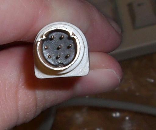

Est-il possible de prendre une photo plus détaillée de la prise ? (si AT grand format, ou format propriétaire)
Par le fait qu'il n'y ait que 10 touches PF/F, il ne s'agit probablement pas d'un clavier de terminal post-1980 (ceux-ci utilisaient 24 touches PF/F (les F1-F12, MAJ + F1-F12)).
Le format "ancien" pourrait appartenir à des terminaux de machines plus anciennes, ou à un micro-ordinateur.
On peut voir un "RESET" en haut à gauche, serait-il possible de photographier le bord contenant le probable bouton RESET ?
Aucune marque/fabricant, ni numéro de série ou modèle ?

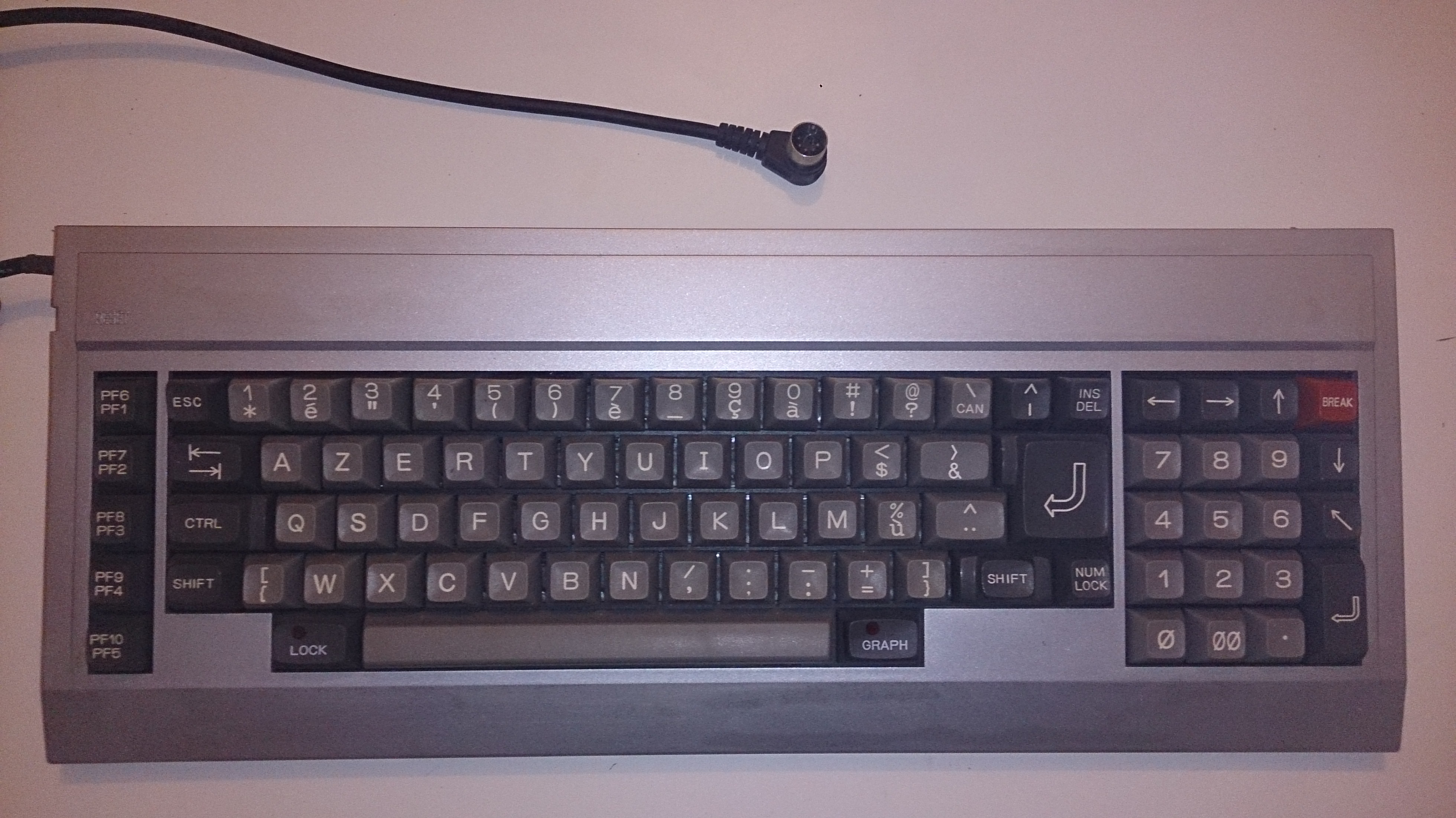

voici d'autre photo
pour info la façade est en aluminium
Re: Quel est ce clavier ?
/ Aparté esthétique /
CORINFO a écrit :(...)
Humm, à en voir l'avant-dernière photo, il s'agit plutôt de plastique métallisé, ou de COULEUR plastique métallisé bombée.
De l'alu. sur ce type de périphérique serait plus fin, et les découpes plus tranchantes et plus précises.
Sans parler du grain de la matière et de ses reflets.

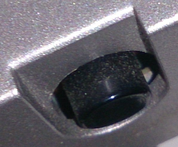

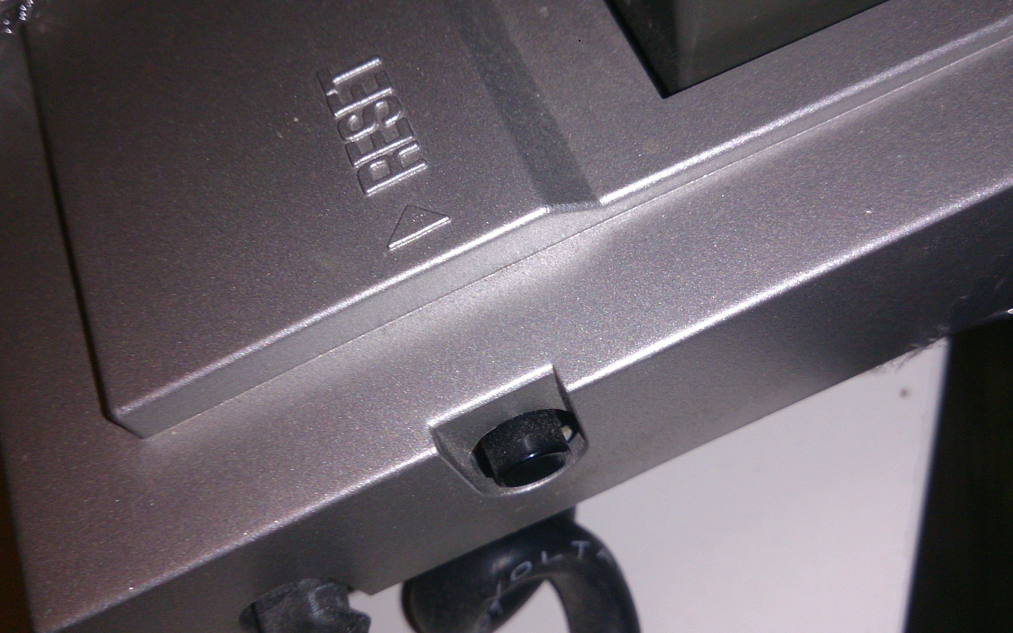

Agrandissement du bouton "Reset" & de la découpe du casing.
