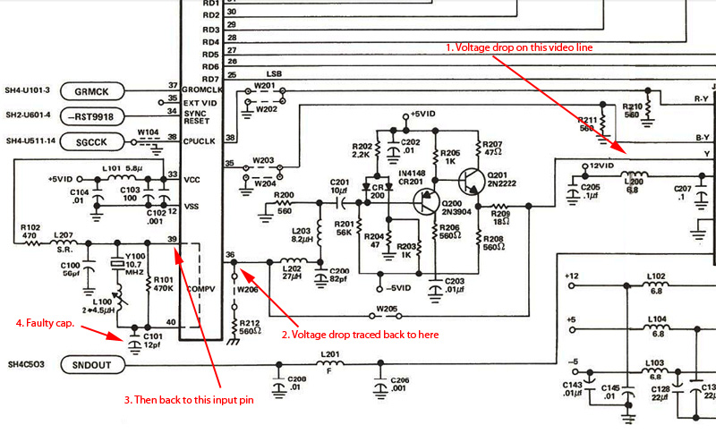

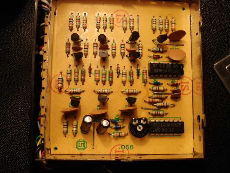

Il faudra vérifier les sorties 36, 35, 38 du 9929A sur le TI99. Si les signaux sont corrects, direction l'interface externe. Il existe une autre interface externe de marque SIEL qui comporte un 4066 mais dont je n'ai pas le schéma, il s'agit de celle-ci. Attention, si tu dois changer len 4069U, le U est important et veut dire que ce cmos sextuple inverseurs n'est pas bufferisé et est capable de fonctionner en linéaire contrairement à un 4069B. Quand le 4069 est utilisé en linéaire il y a une résistance de forte valeur (300 k à 1Mo) connectée entre l'entrée et la sortie d'un des inverseurs.

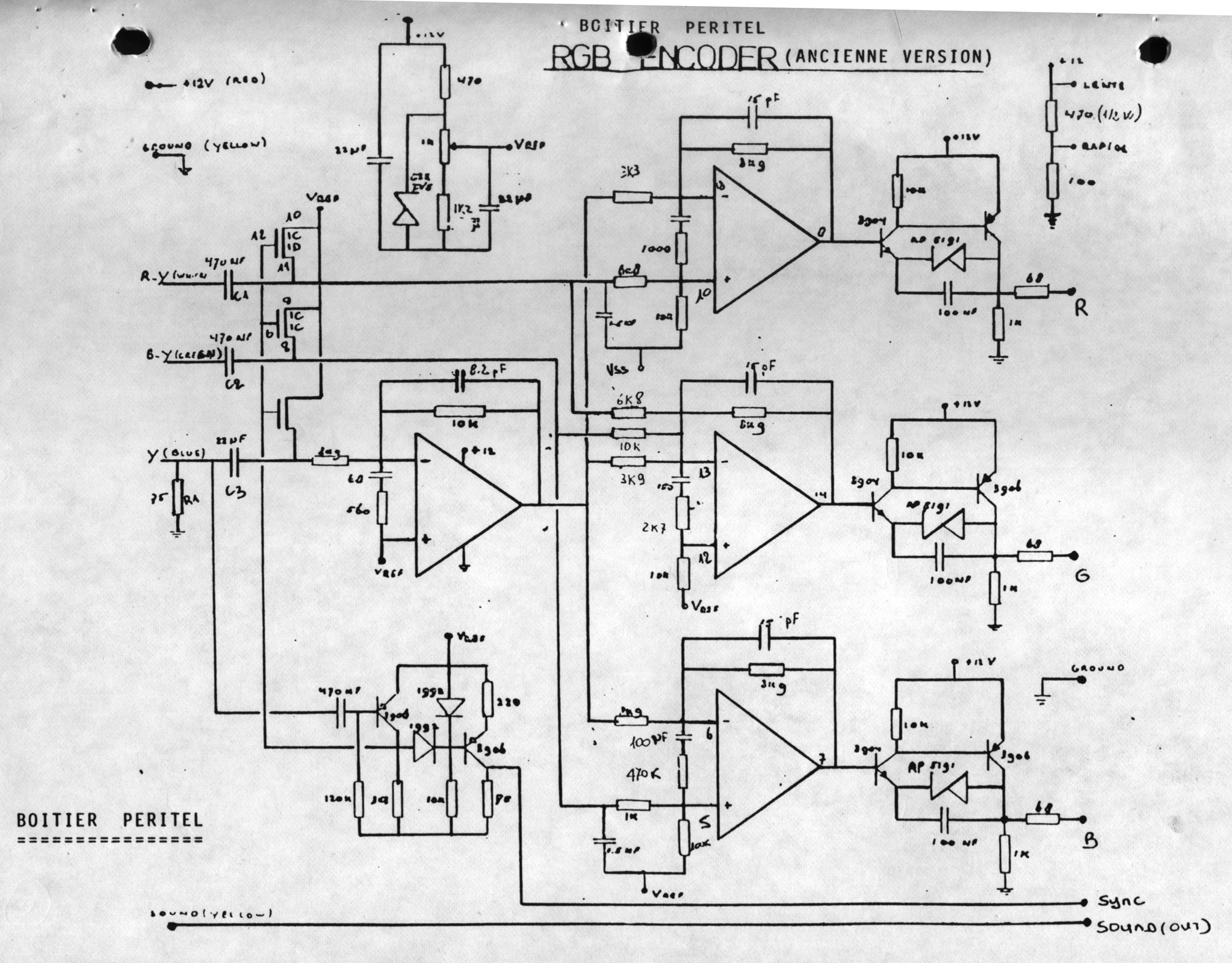

Dans mon cas, l'adaptateur péritel que j'ai c'est le plus ancien (avec des ampli-op). J'en ai profité pour étudier le circuit. En fait il sépare les trois composantes RGB à partir des signaux Y, R-Y et B-Y et il extrait la synchro. Comme le symptôme de la panne que j'ai est une perte de synchro, je pense que c'est de ce côté là que je vais regarder.

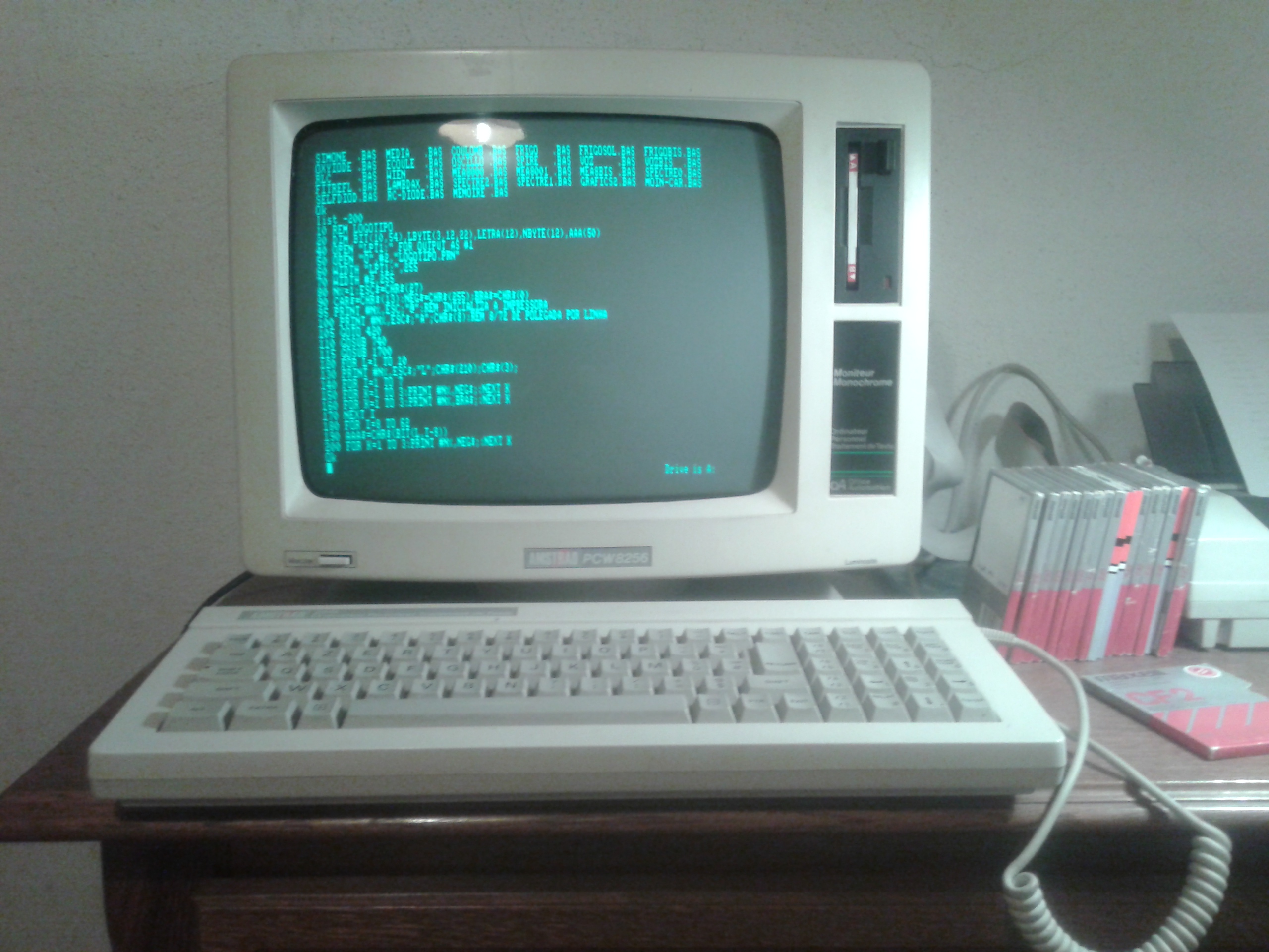

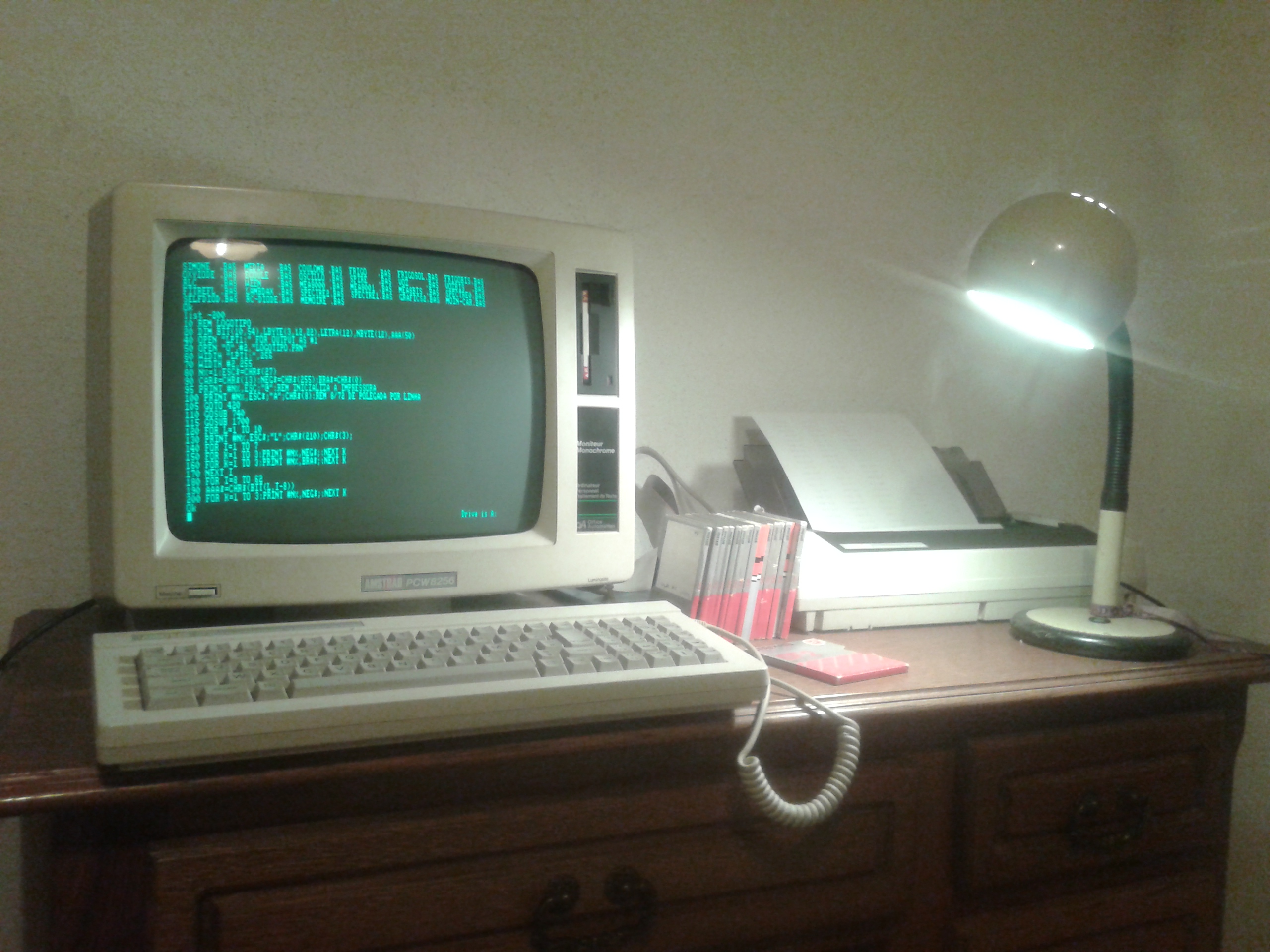

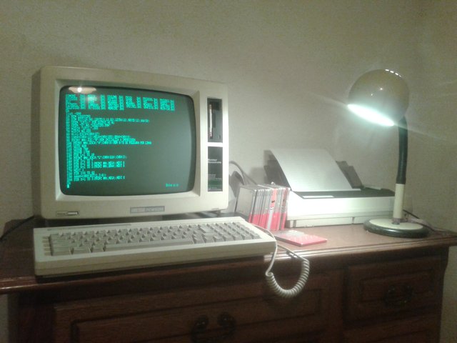

Ça y est, j'ai remis en état mon Amstrad PCW256 ! J'ai acheté deux courroies neuves pour le lecteur de disquette par l'Internet et j'ai profité de cette semaine de vacances scolaires pour le réparer. Ça marchait bien sauf que je n'arrivais plus à écrire sur une disquette, même lorsqu'elle n'était pas protégée en écriture ! Alors redémontage pour constater que dans les démontages antérieurs j'ai dû perdre la petite pinoche qui remonte et ferme le contact lorsque la disquette n'est pas protégée. Je l'ai refaite avec un clou assez fin et ça a marché !
J'en ai profité pour faire un bilan sur mes disquettes: système, utilitaires, locoscript, programmes en Basic, etc. Tout fonctionne, y compris l'imprimante (sauf que le ruban est un peu sec...). J'ai aussi révisé le CP/M. C'est presque aussi bon qu'UNIX ! Je mets deux photos de ma machine. Je me programme pour réparer les cinq autres.
