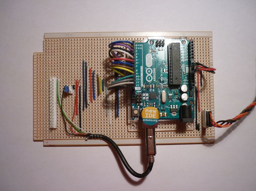

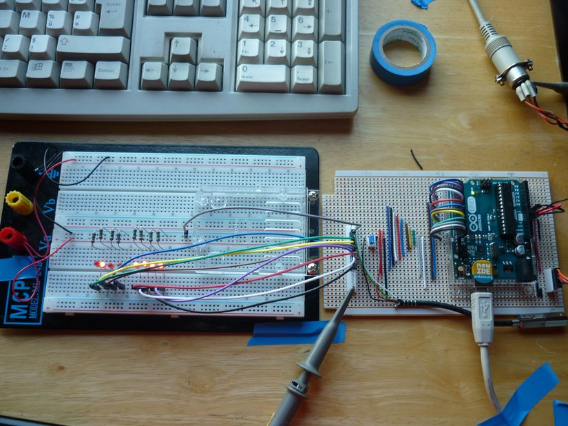

Comme prévu j'ai examiné comment utiliser un clavier récent PS/2 sur mon TAVERNIER en utilisant cette fois un module ARDUINO.
J'ai tout simplement repris le projet décrit par Krapoutchick
J'ai utilisé :
- une carte ARDUINO Uno
- la librairie PS2Keyboard
- le script keyboard_reset.ino
La mise en oeuvre est finalement très simple et le fonctionnement obtenu est amplement suffisant.
N'étant pas un pro du monde ARDUINO, j'ai repris intégralement le logiciel tel quel.
Comme j'aime bien comprendre, je me pencherai un peu plus tard sur les lignes de codes....

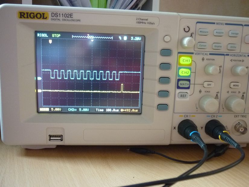

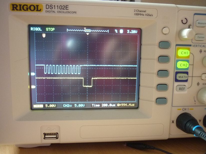

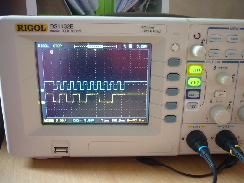

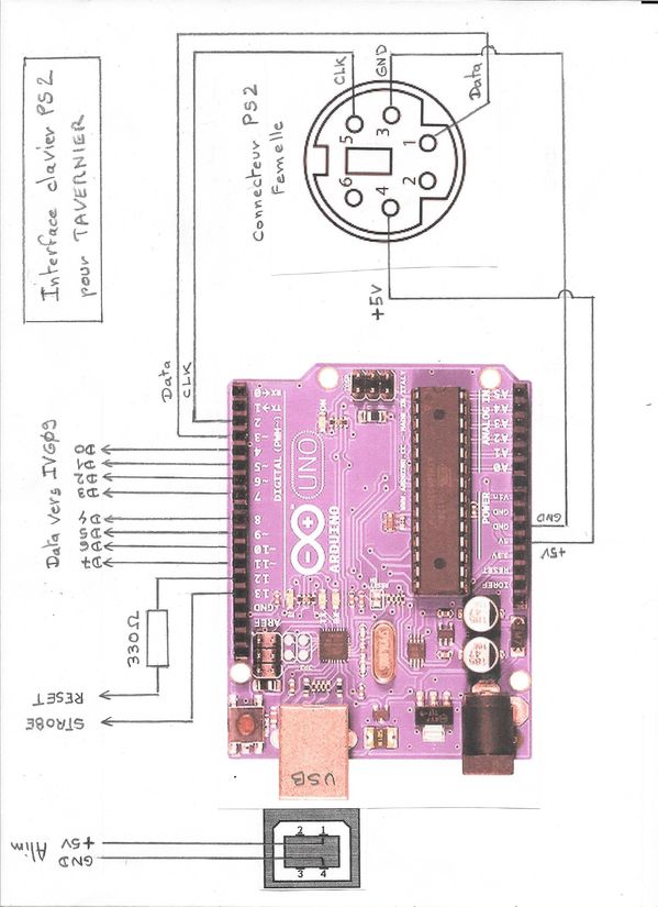

Au niveau schéma, j'ai retenu d'alimenter le montage (carte ARDUINO et clavier) par le connecteur USB du module ARDUINO en prélevant le 5 volts sur la carte IVG09
Le signal STROBE réglé à 10 micro-seconde semble suffisant et permet une acquisition correcte des caractères.
Le signal RAZ est de 200 micro-seconde. Je ne l'ai pas encore testé, mais cela ne devrait pas poser de problème.
