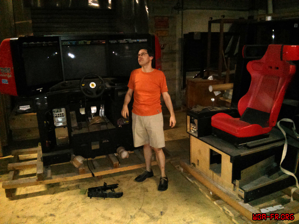

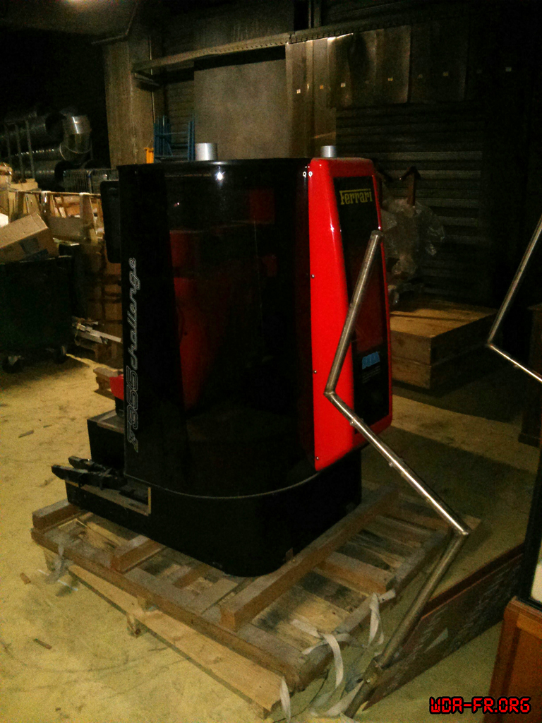

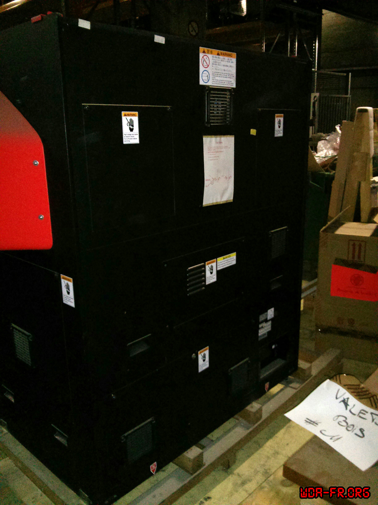

L'entrepôt, assez sombre, mal éclairé par quelques néons vieillissants et très haut de plafond ne nous a pas facilité la tâche.

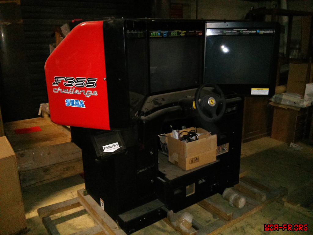

Néanmoins, nous avons eu la chance de nous retrouver rapidement nez à nez avec la bestiole, entreposée sur 2 palettes de transport individuelles, et à peine dessanglée.
L'ensemble non protégé ni bâché était raisonnablement poussiéreux.

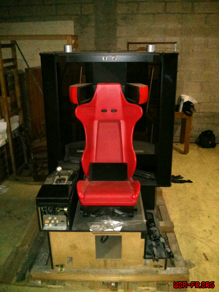

Partie cockpit de la borne.

Bien que d'extérieur bien poussiéreuse, l'intérieur est incroyablement neuf et sans aucune marque d'usure.
La borne n'a certainement pas été allumée plus d'une heure de toute sa vie.
Les panneaux arrière et trappes d'accès sont dans un état neuf, et sans aucune marque d'usure. Même les vis sont brillantes et non rayées, et aucune trace de rouille sur l'ensemble n'est décelée.
L'ensemble des clefs, accessoires et manuels sont proprement rangés dans un carton d'origine avec l'ensemble des manuels techniques et modes d'emplois, certains éléments toujours sous cellophane.
Seul manque le monnayeur interne et le marquee cockpit (visiblement cassé lors du transport).

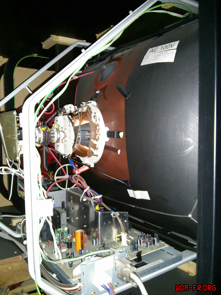

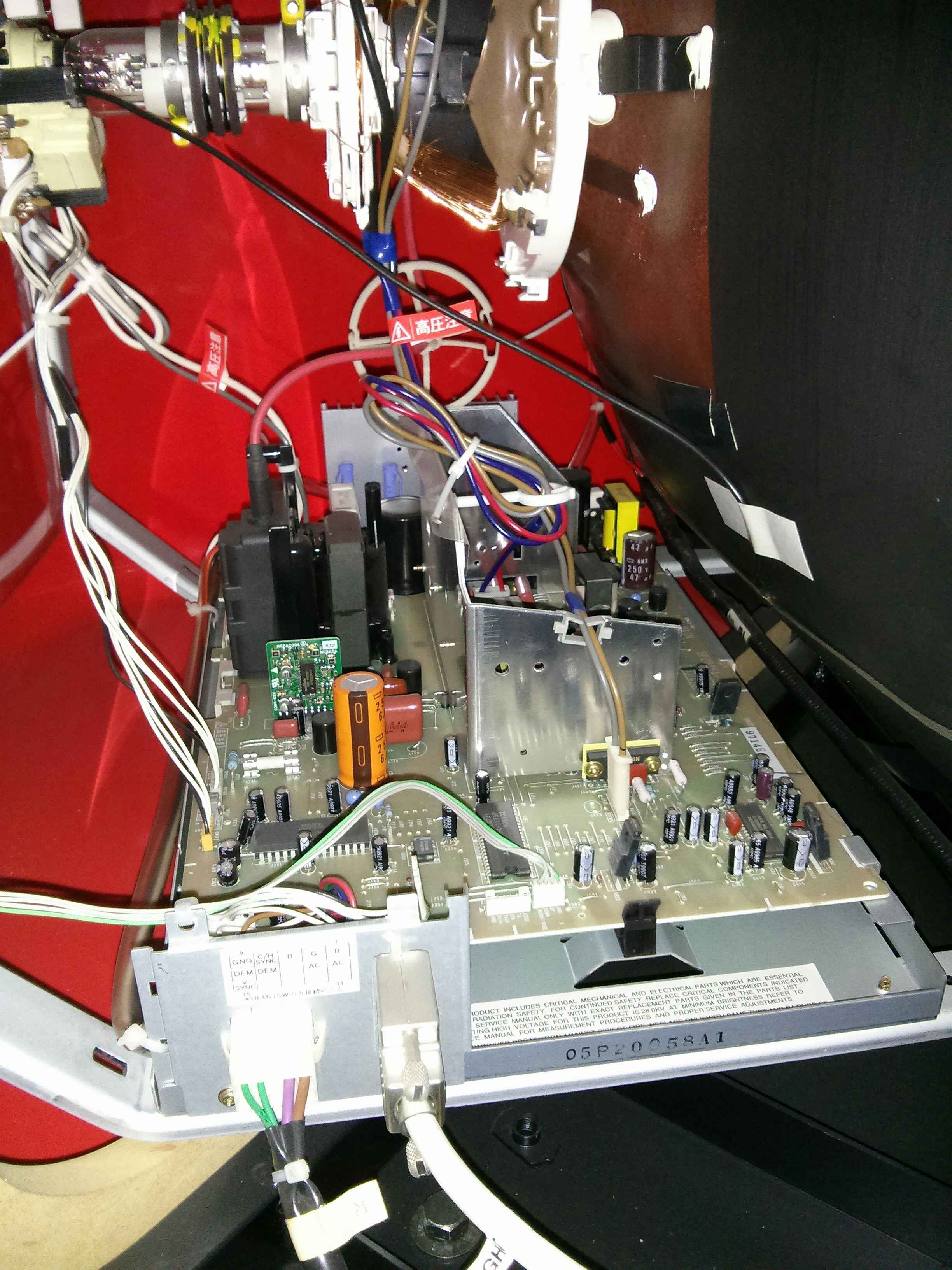

Tubes 29'' (Toshiba A68LBT696X) droite et central, vus par la trappe arrière droite.
Tube 29" (Toshiba A68LBT696X) gauche vu par la trappe arrière droite.

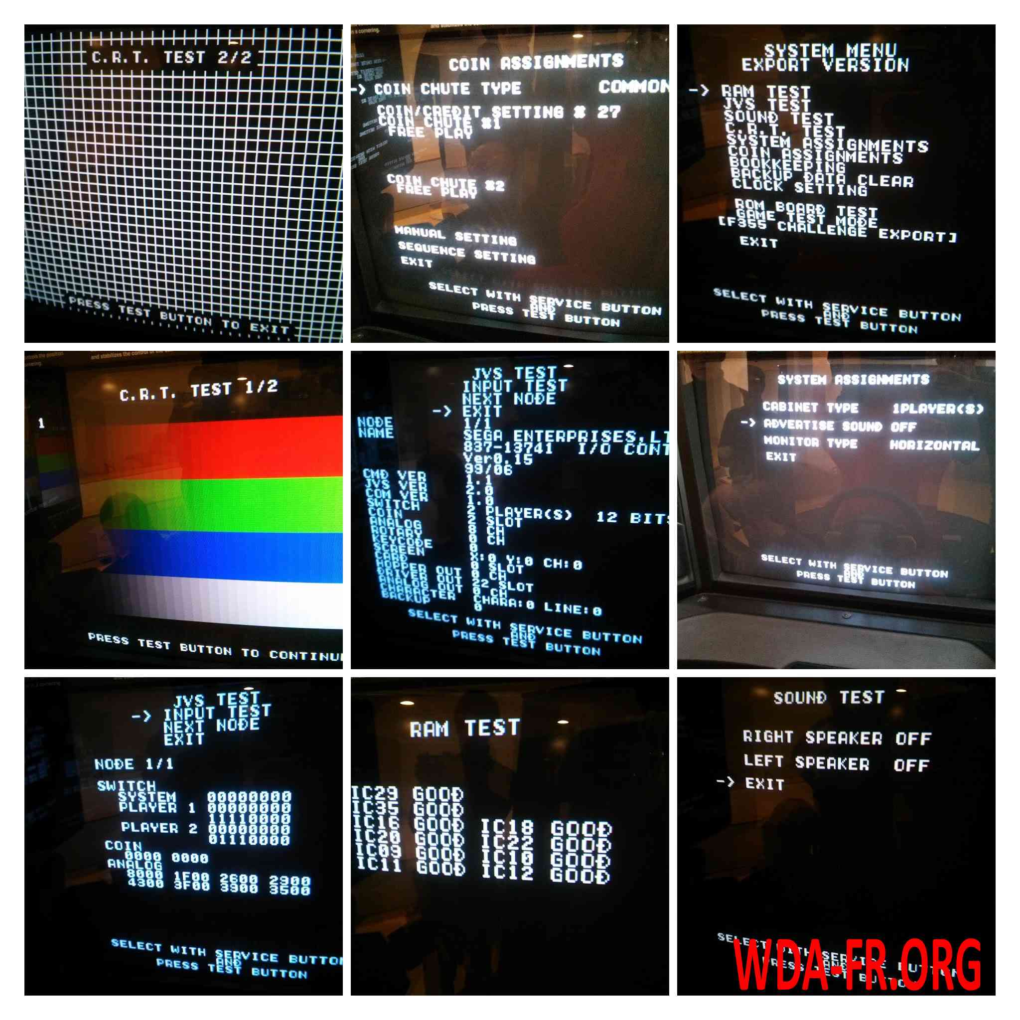

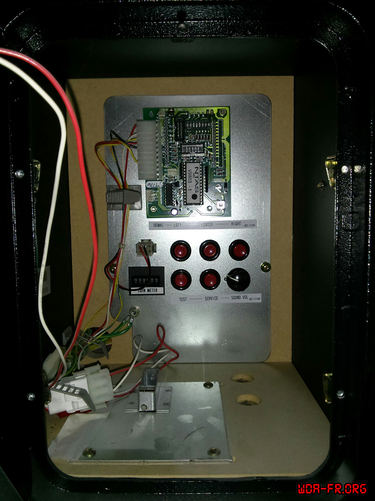

Panneau de tests et Demag situé derrière le monnayeur.

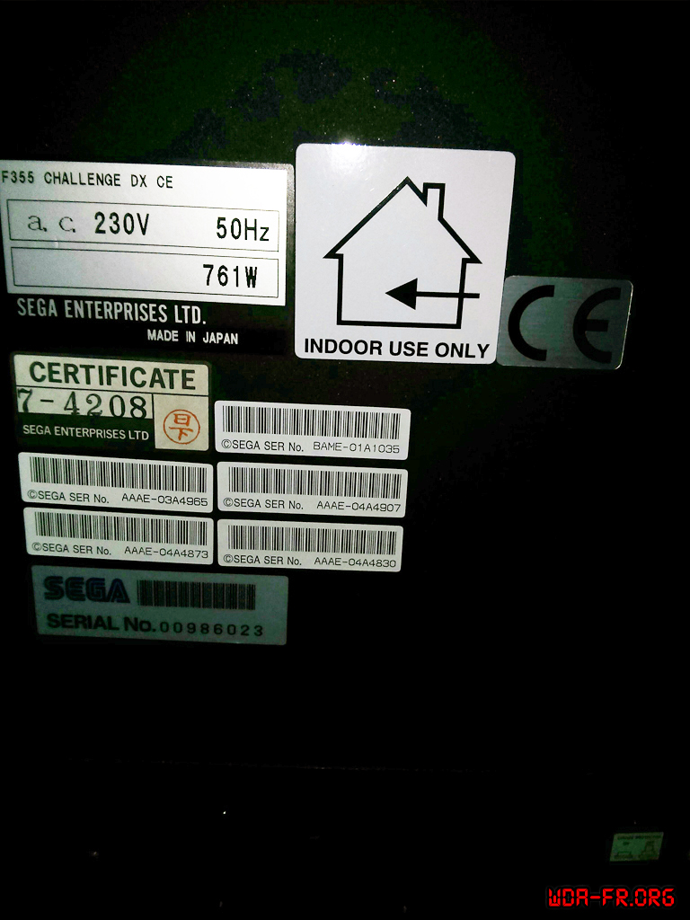

Les numéros de séries des différents sous-ensembles principaux.

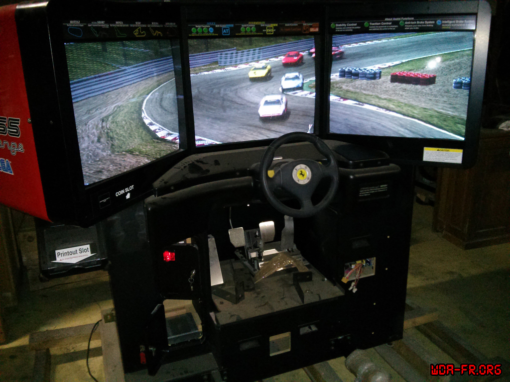

Après un rapide constat sur l'état irréprochable de l'ensemble électronique (condensateurs, fusibles, faisceaux, etc...), nous avons débranchés, nettoyés et désoxydés tous les contacteurs que nous avons pu trouver sur le module principal, puis très délicatement rétabli le secteur 220v. Et là... C'est beau...
Après un léger temps de chauffe (de l'ordre de quelques secondes), les trois moniteurs 29" s'allument enfin...
16 Ans plus tard, les 3 moniteurs 29" Toshiba A68LBT696X ont exactement la même luminescence, le même contraste et la même netteté. :clap:
Nous avons laissé l'ensemble chauffer un bon quart d'heure, et le mode démo tourne à merveille.

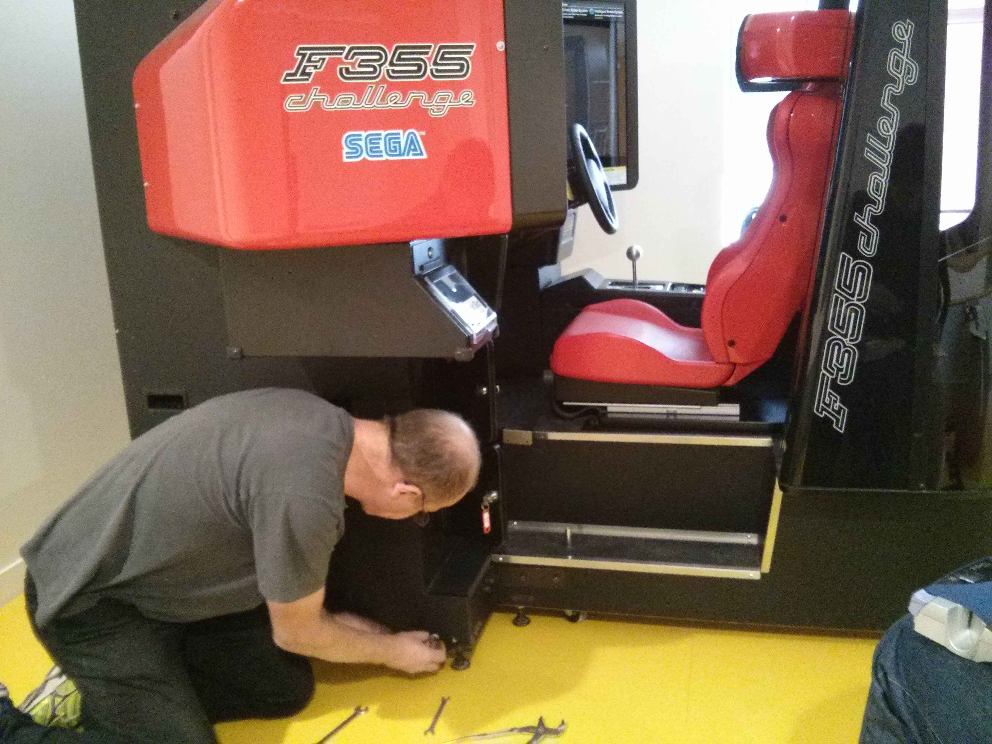

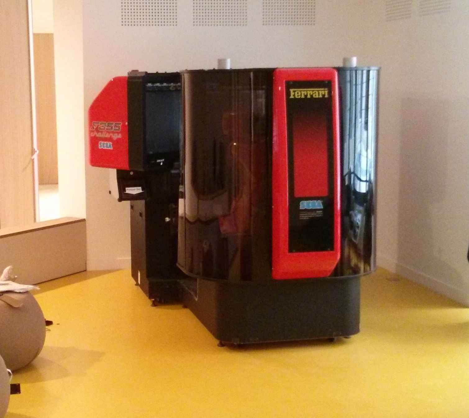

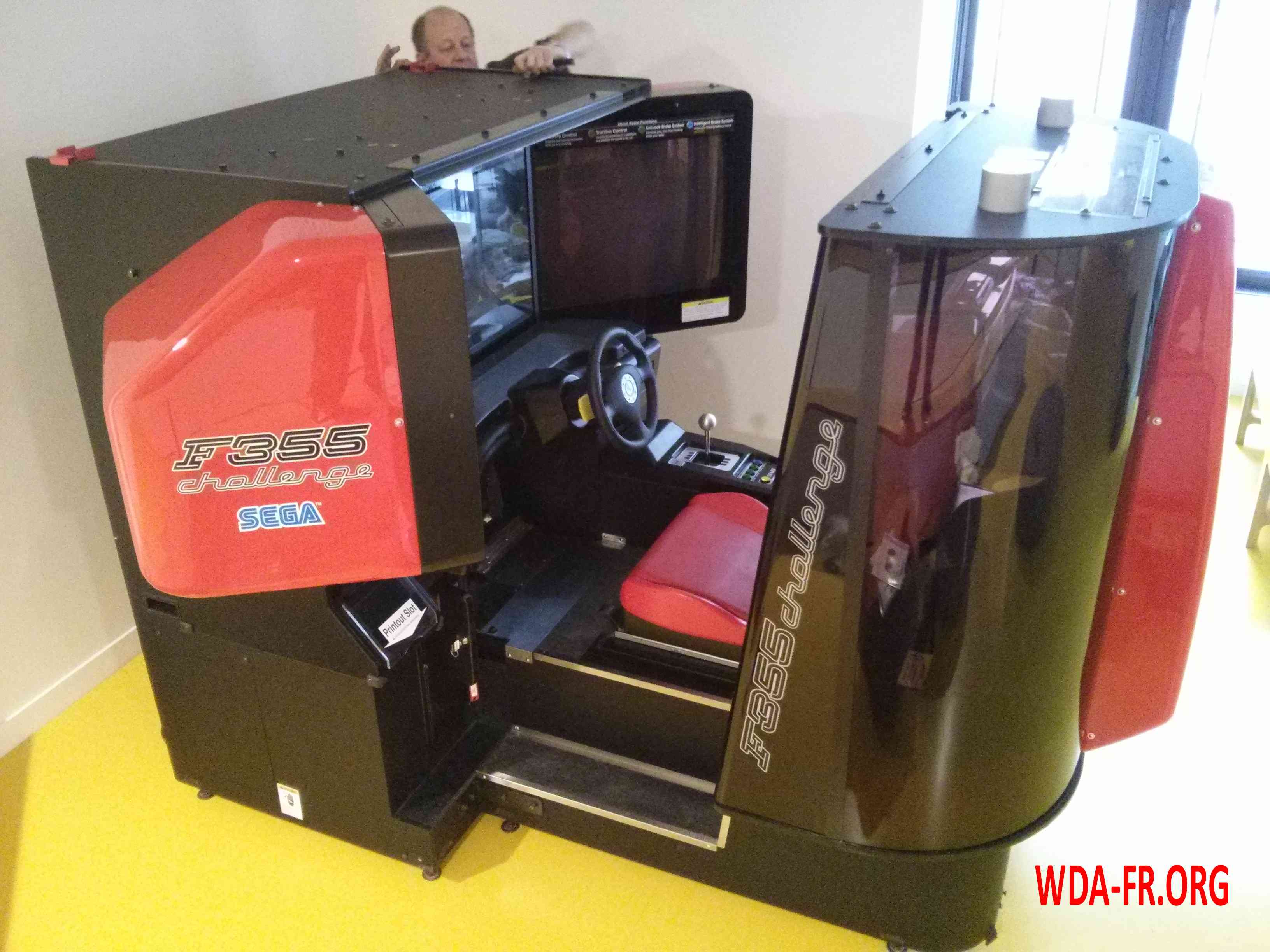

Casio et moi sommes partis remonter la borne le 17 octobre, en quelques heures tout était fini :clap: .

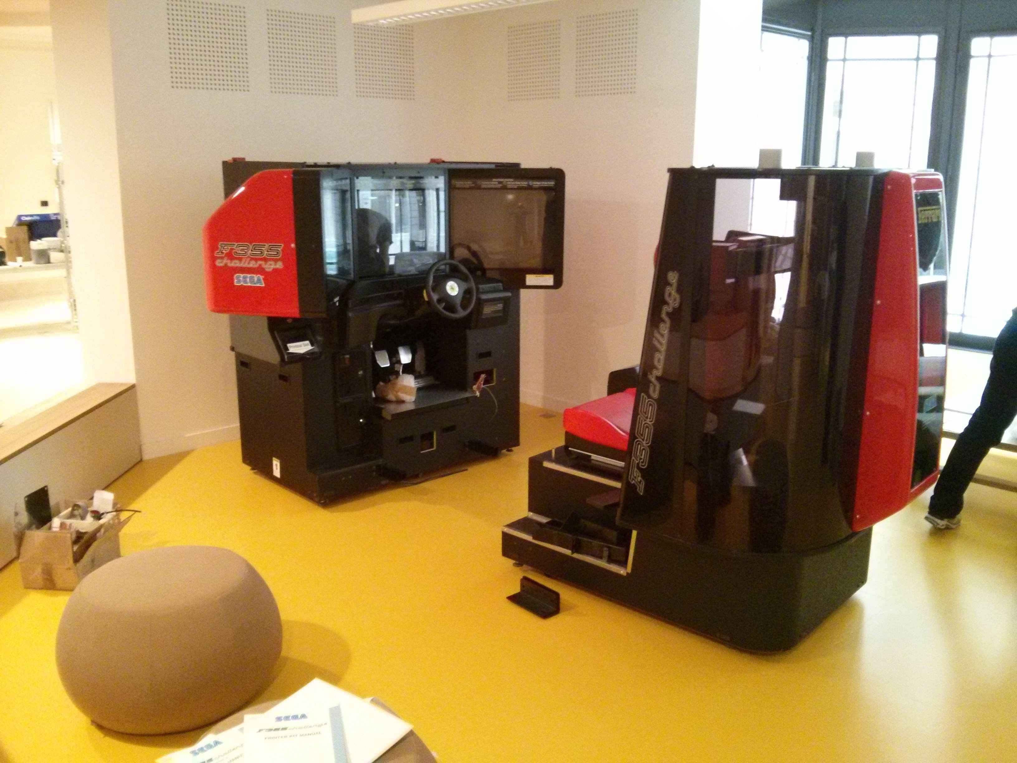

Celle-ci a été officiellement inauguré aujourd'hui, lundi 26, dans sa nouvelle implantation à quelques mètres de la rue du faubourg saint Honoré à Paris (à coté de la place de la Concorde pour les non-parisiens ::wink: ).
C'est la raison pour laquelle on ne pouvait pas communiquer, il fallait que ce soit une surprise pour les employés de cette prestigieuse maison française du luxe plus que centenaire :boohoo: .
Par rapport au mois de juillet il y a eu un gros nettoyage pour enlever l'épaisse couche de poussière qui recouvrait l'ensemble.
A part quelques minuscules petites pétouilles causées par une quinzaine d'années de stockage sans protection particulière dans un entrepôt la borne est dans un état neuf :D .
L'ensemble fait près de 600 Kg, heureusement de grosses roulettes permettent de bouger très facilement les 2 parties. C'est particulièrement appréciable pour positionner précisément et visser les 2 parties ensembles.

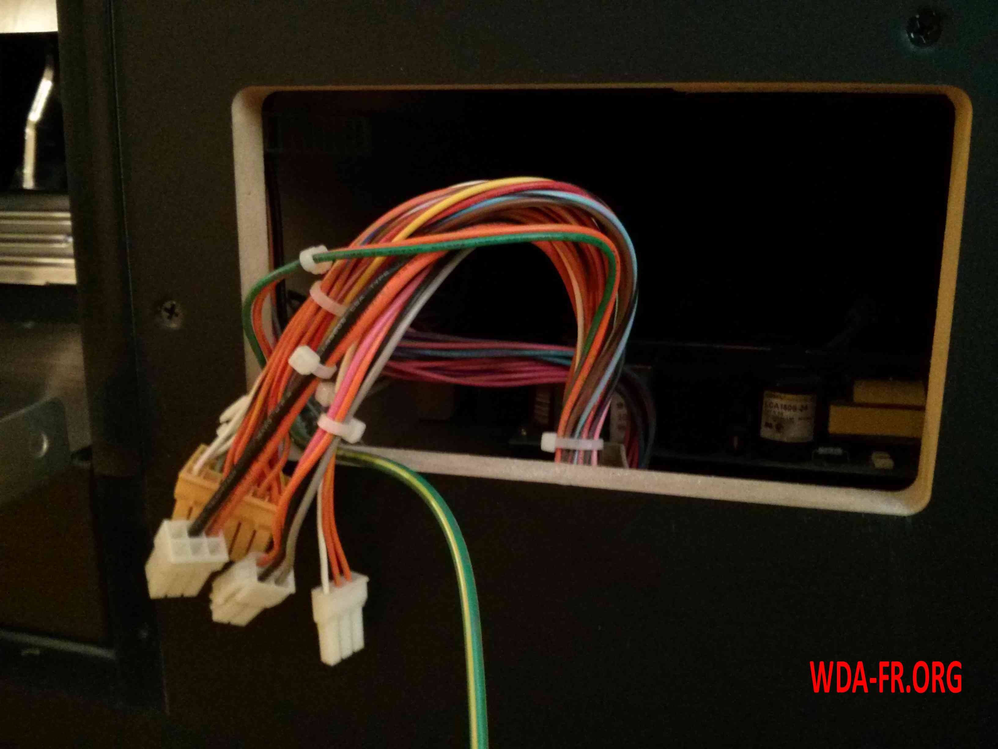

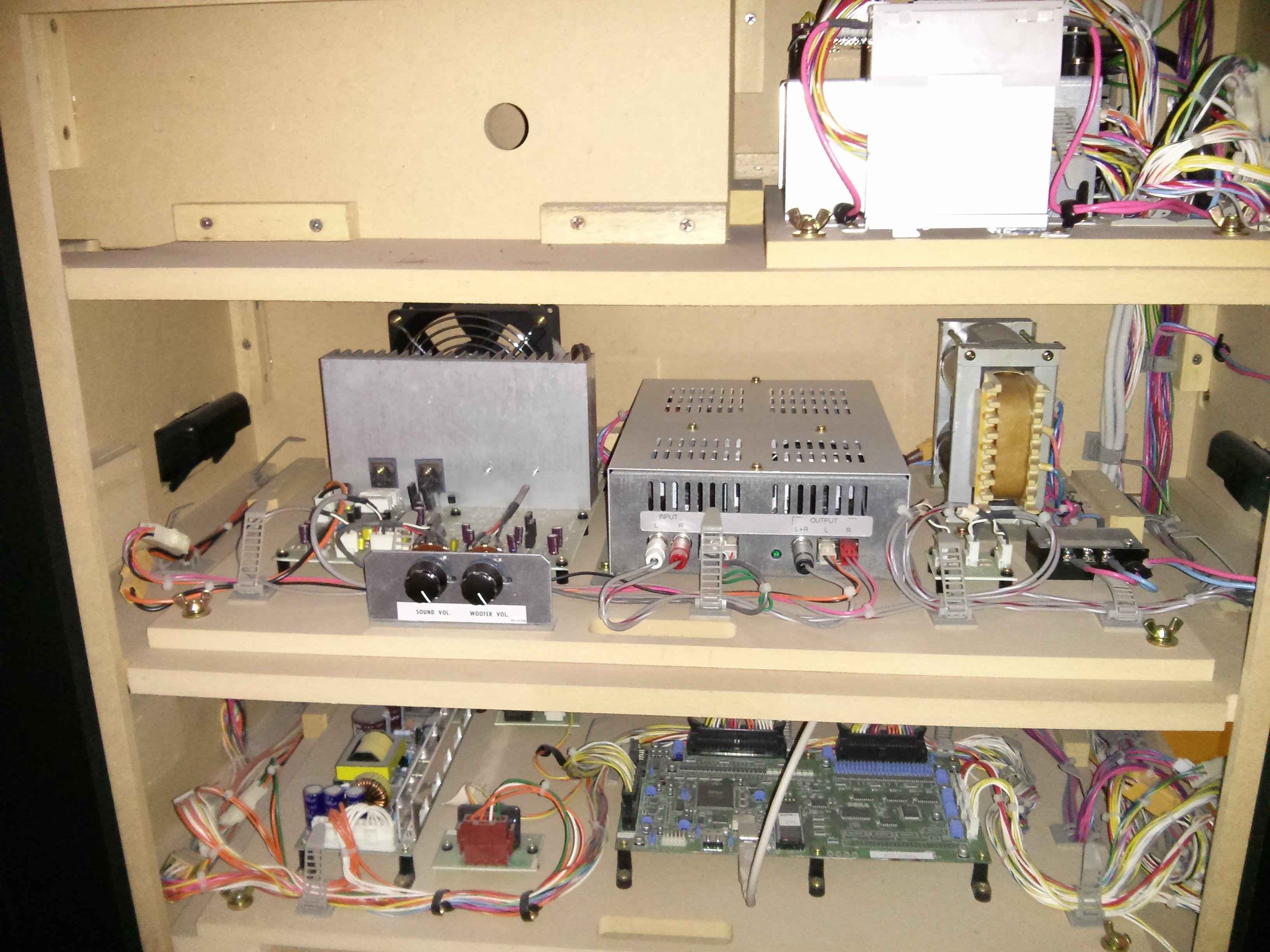

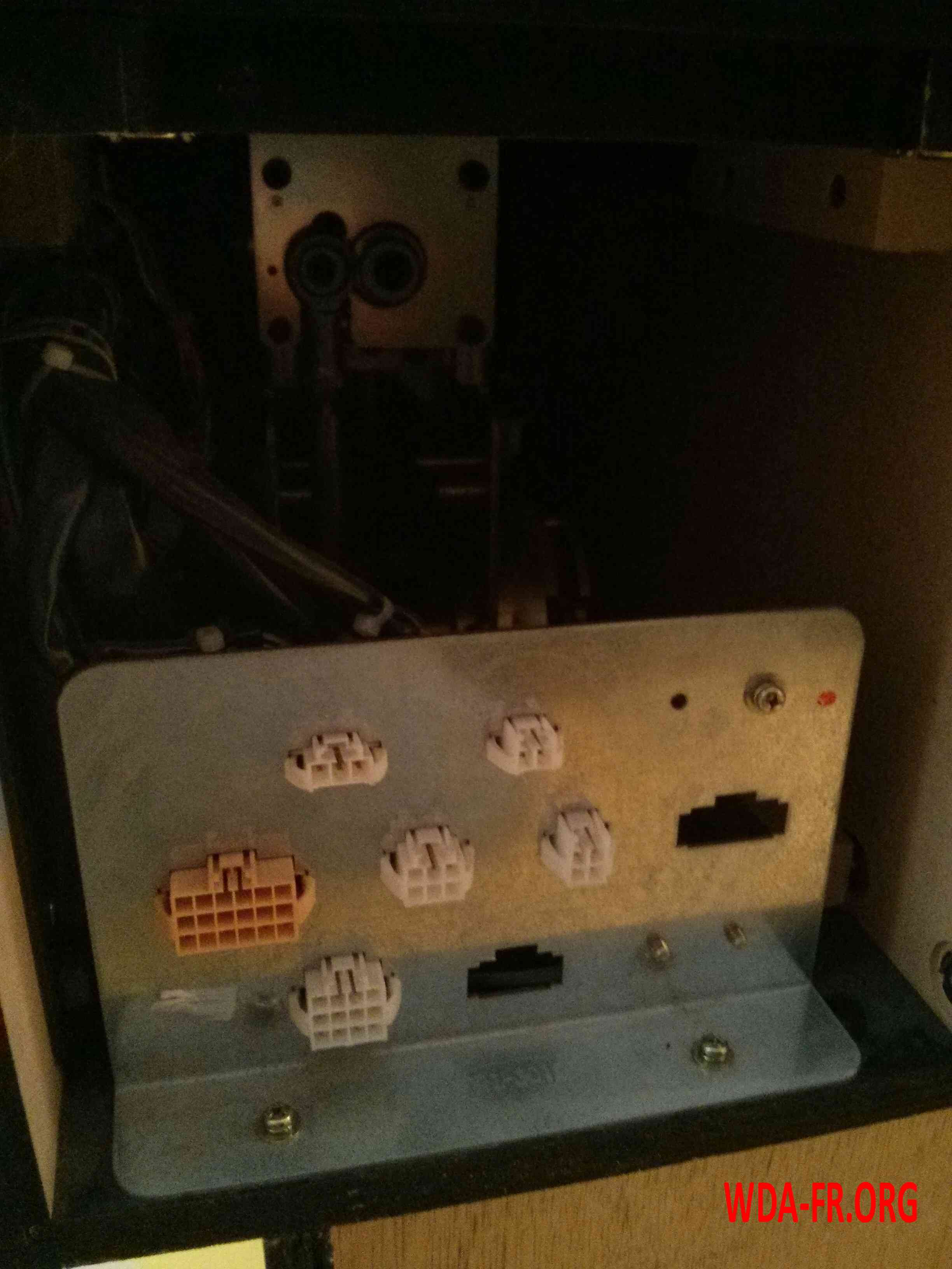

Le raccordement électrique des 2 parties s'effectue au moyen de 6 connecteurs, on les devine en bas sous le moniteur de droite. Ils se connectent sur un panneau au niveau de la boite de vitesse (bien visible dans le premier post).

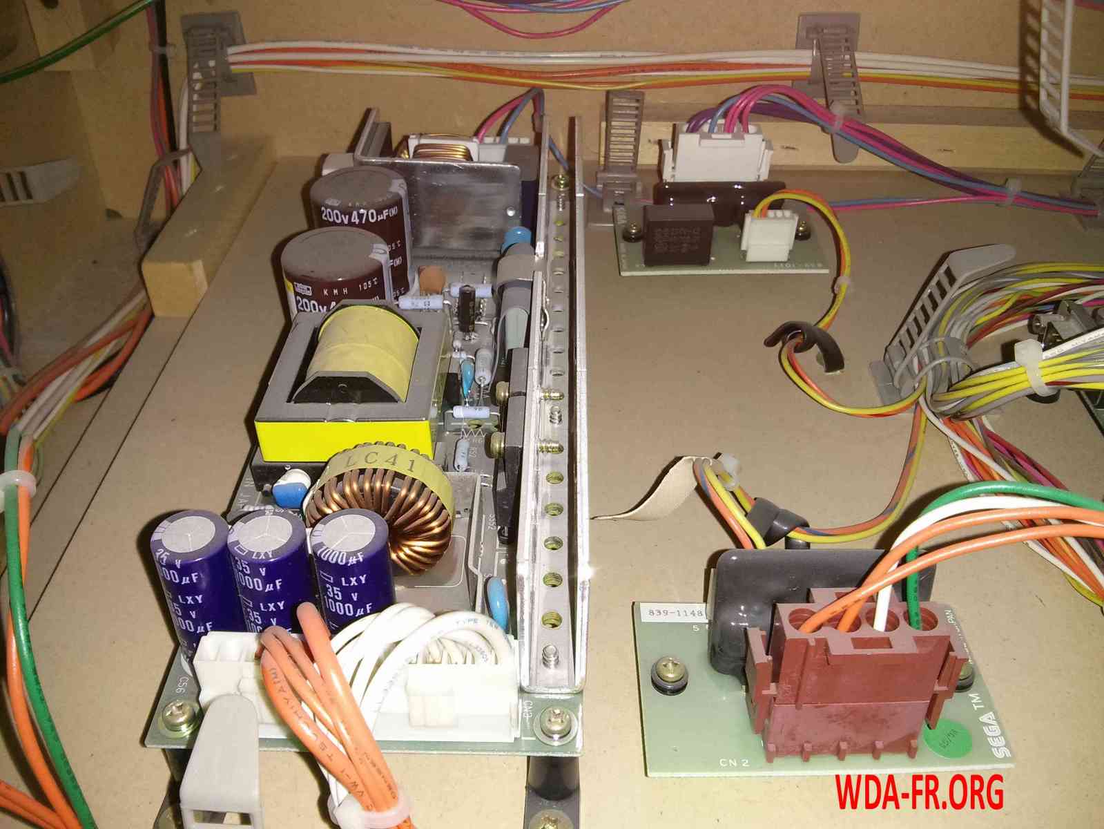

Des alimentations à tous les étages !
En bas à gauche, une alimentation à découpage, au milieu une alimentation à transfo pour la partie ampli (caisson de basse sous le siège et enceintes stéréo au niveau de la tête en haut du siège). En haut, on ne le voit pas ou très mal, 2 alimentations à découpage situées l'une à coté de l'autre.

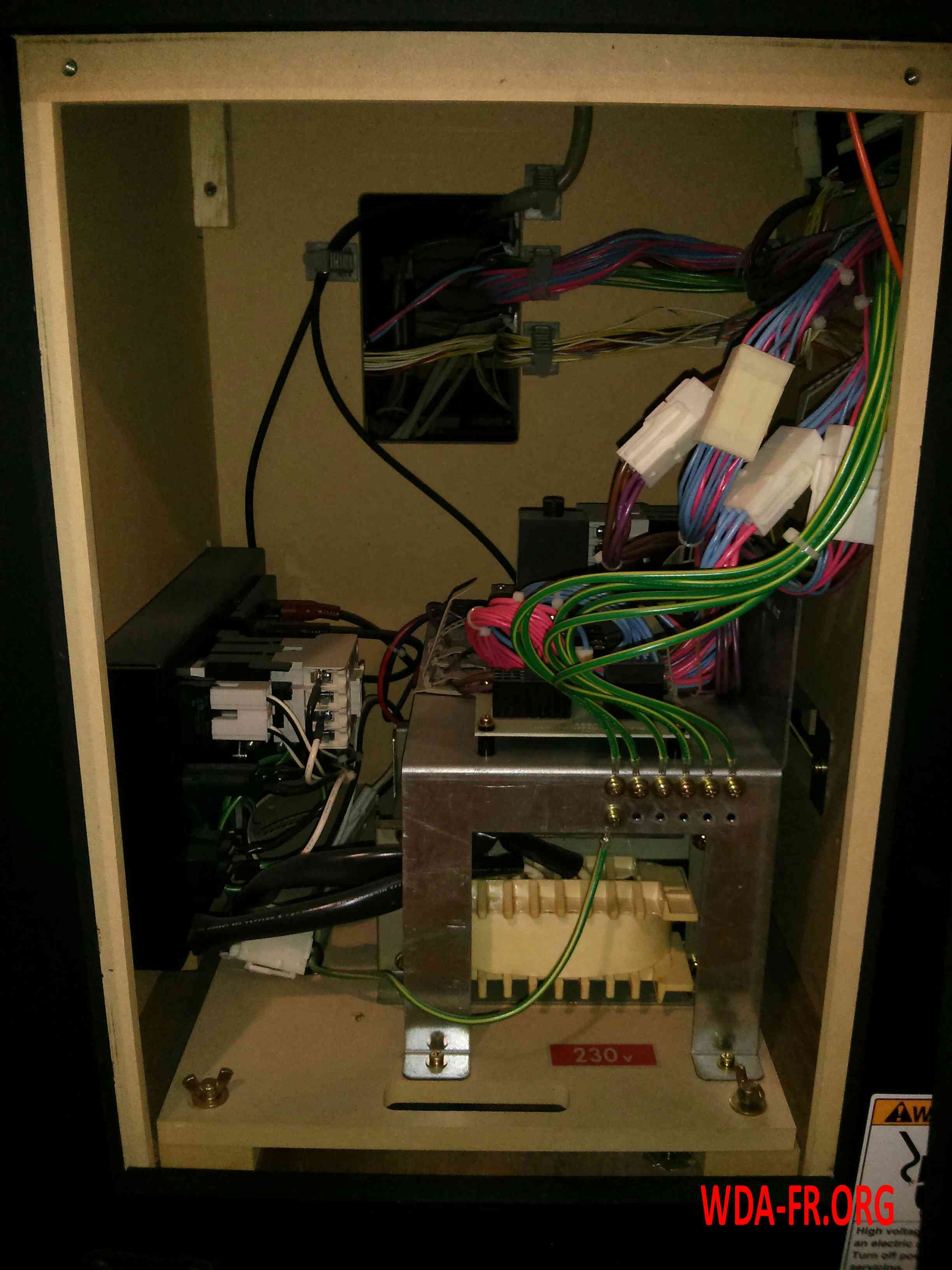

A l'arrière de la borne pas loin de la prise d'alimentation on trouve également un énorme transformateur.
Eh oui la borne consomme environ 600 W :eeeek: , il en faut de l'énergie pour alimenter les 3 moniteurs, les 4 cartes NAOMI et les différentes cartes de gestion et autres loupiottes.
D'ailleurs, l'interrupteur Marche/Arrêt n'allume pas directement la borne mais commande un gros relais qui se charge d'alimenter tout ce beau monde.

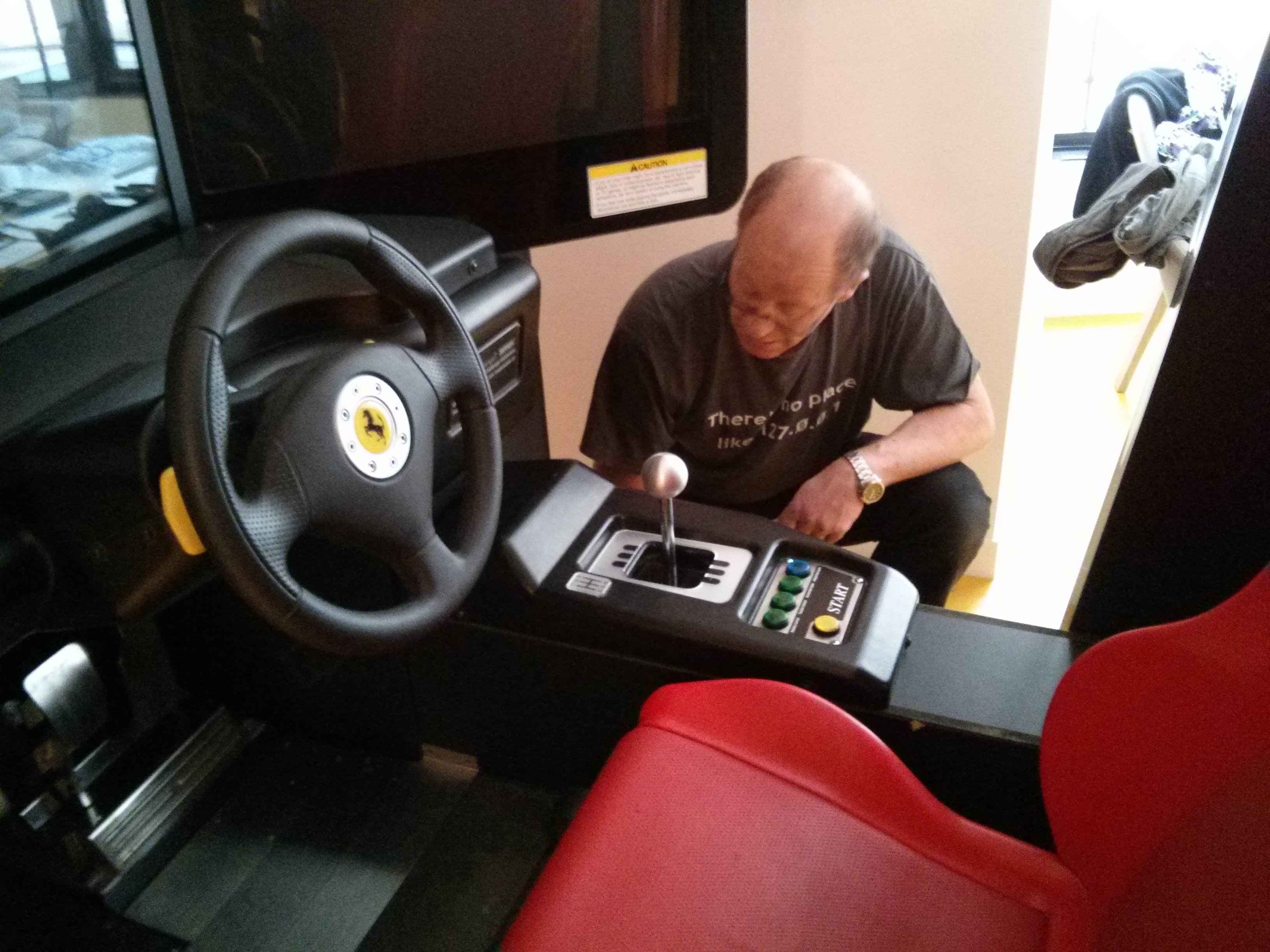

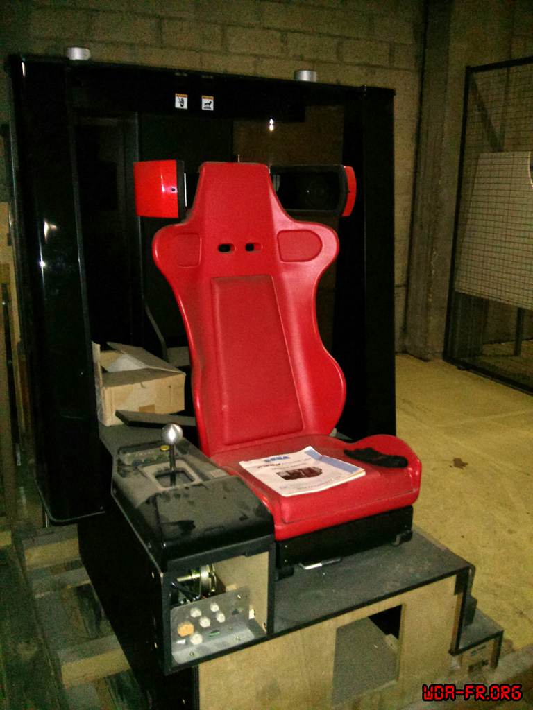

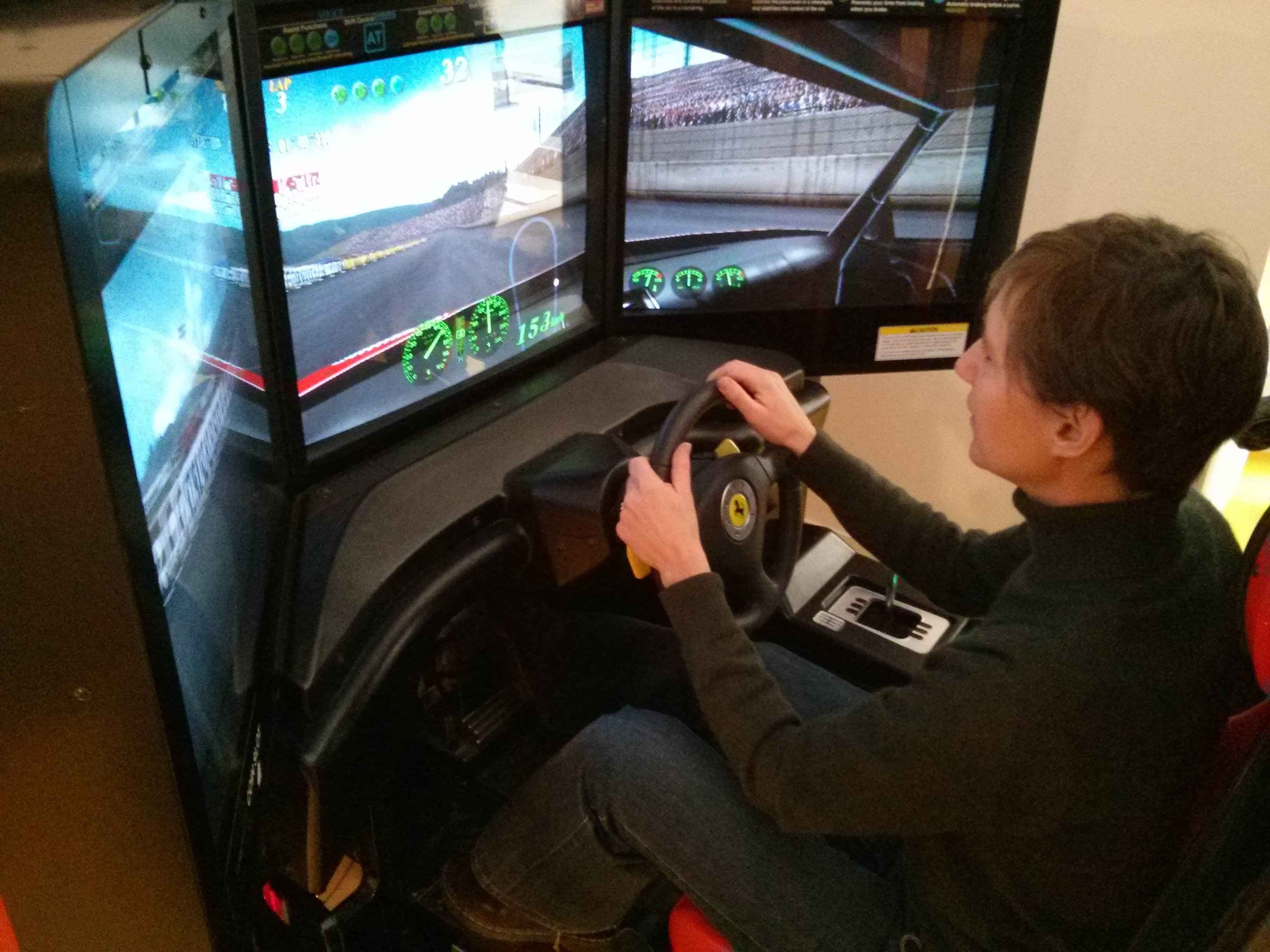

Une vue de l'intérieur du cockpit, volant avec les palettes en jaune pour monter et descendre les vitesses, pédalier en alu (accélérateur, frein, embrayage, vraie boite de vitesse et les boutons permettant de sélectionner les différents modes de courses ( antipatinage, ABS, boite automatique...), chacun des modes peut être activé ou désactivé mais en tout manuel la conduite devient vraiment compliquée, accélération et hop... tête à queue, freinage et hop... tête à queue, virage trop rapide et hop... gravier ou mur suivant l'humeur :bullwhip: .
Ici l'entrainement de la future championne du monde de F355. Sans elle rien n'aurait été possible et la borne moisirait pour l'éternité dans un entrepot de Pantin, merci encore :clap: :clap: .

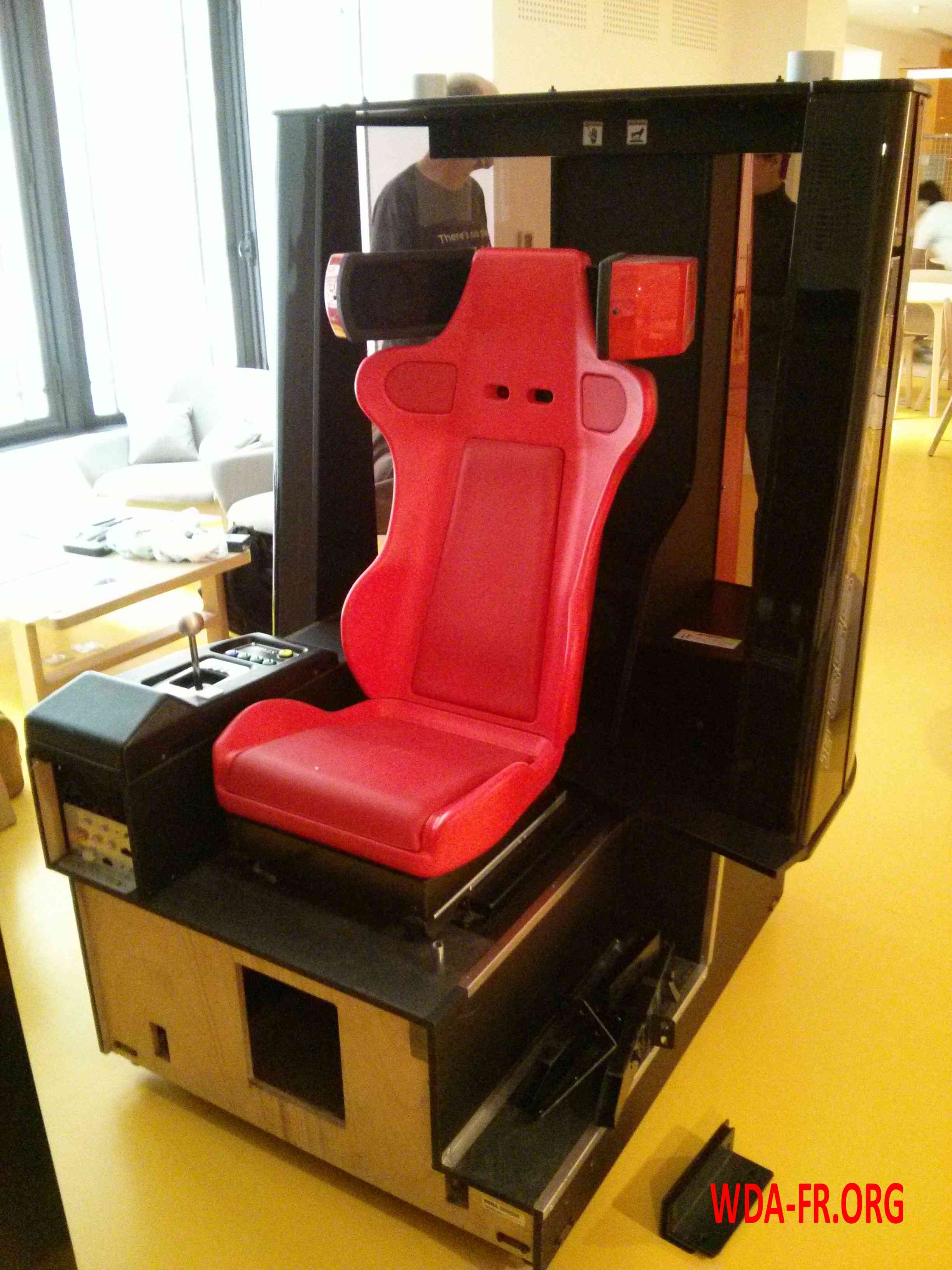

Quelques photos supplémentaires :8: !
Il manque le "toit", en fait une plaque de métal reliant la partie visu à la partie siège et le marquee, malheureusement cassé, qui est normalement installé au niveau des 2 plots ronds au dessus du siège.
On a vraiment envie de s'y prélasser !
Ca c'est de la boite de vitesse :respect: .

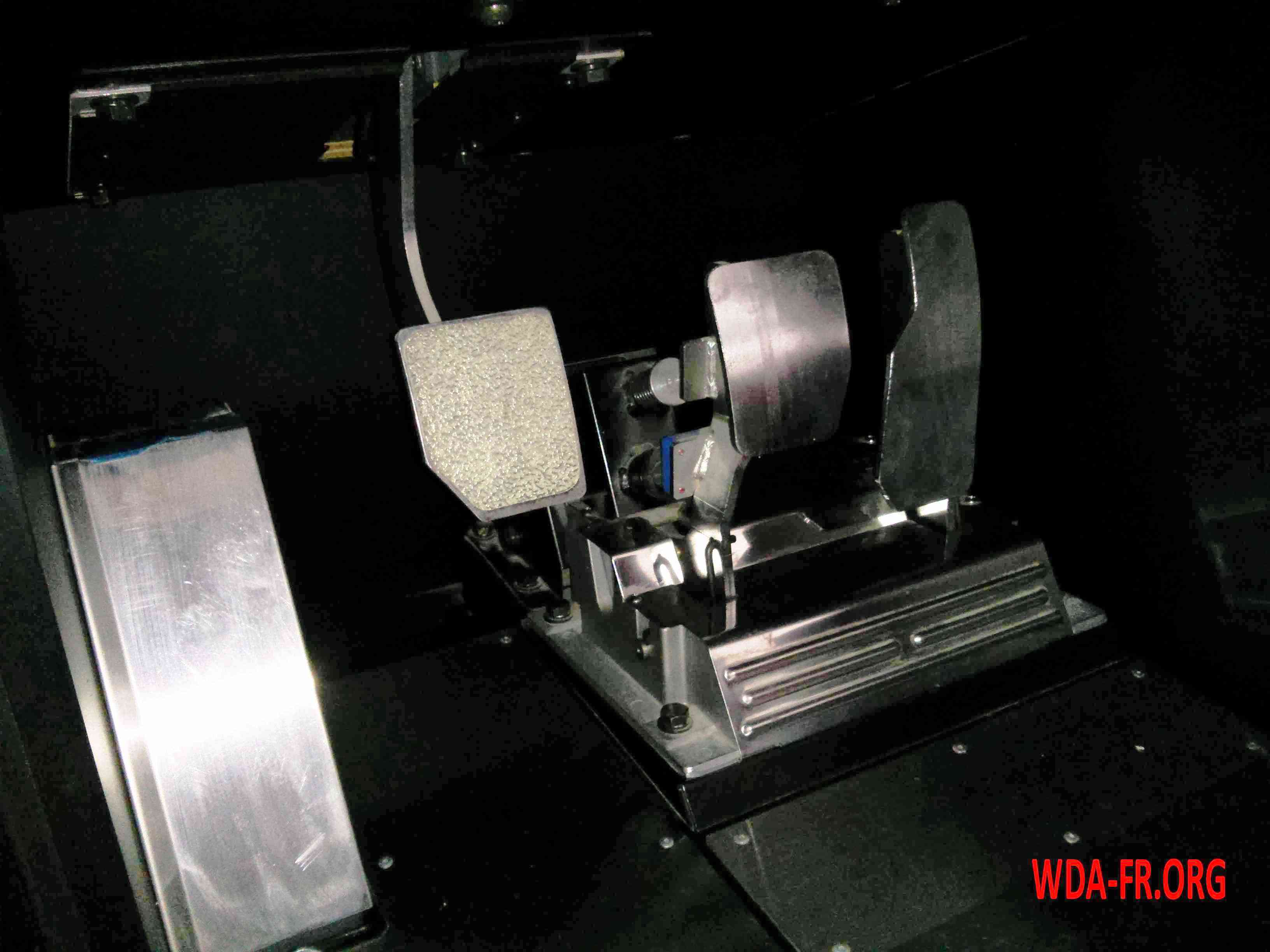

Pédalier de compétition, c'est du costaud... :bullwhip: .

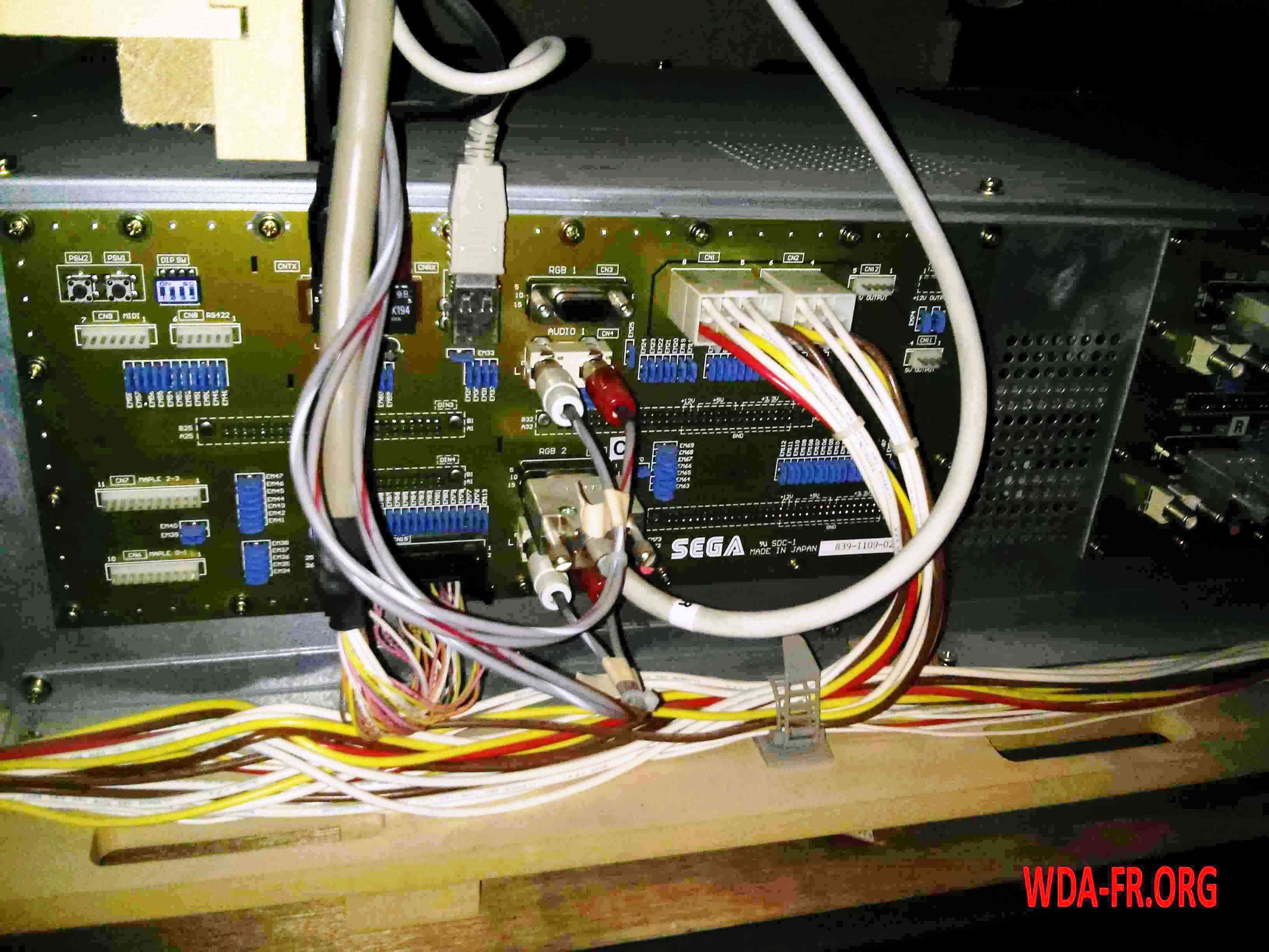

Ici se cachent les cartes NAOMI. On voit distinctement les 3 câbles vidéos et les connecteurs d'alimentations.
Tiens, un câble USB :think: , des prises cinch pour le son, un gros câble connecté à tous les actionneurs, des connecteurs d'alimentations et le câble vidéo du moniteur central.

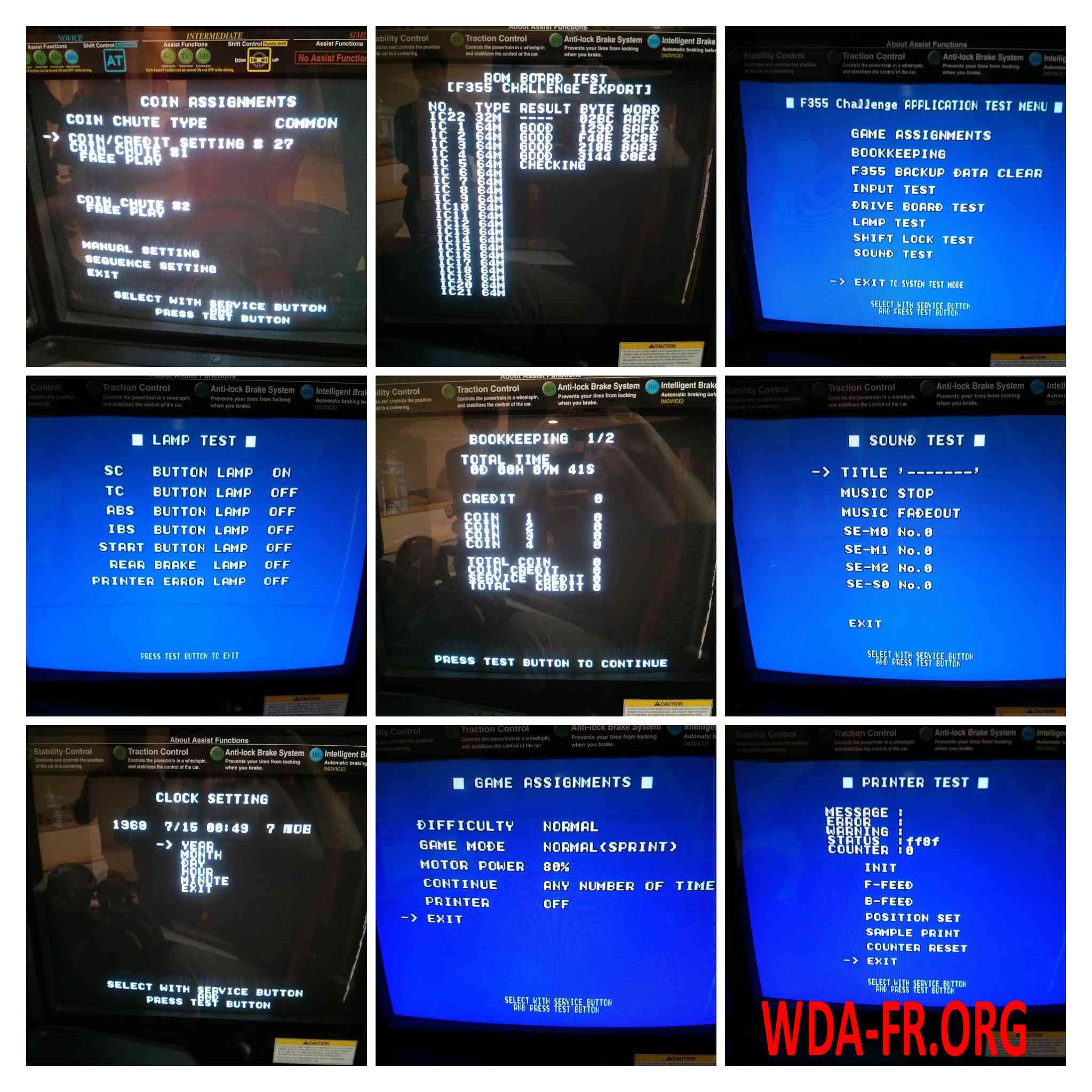

Quelques écrans de test, en réalité il y en a beaucoup plus !

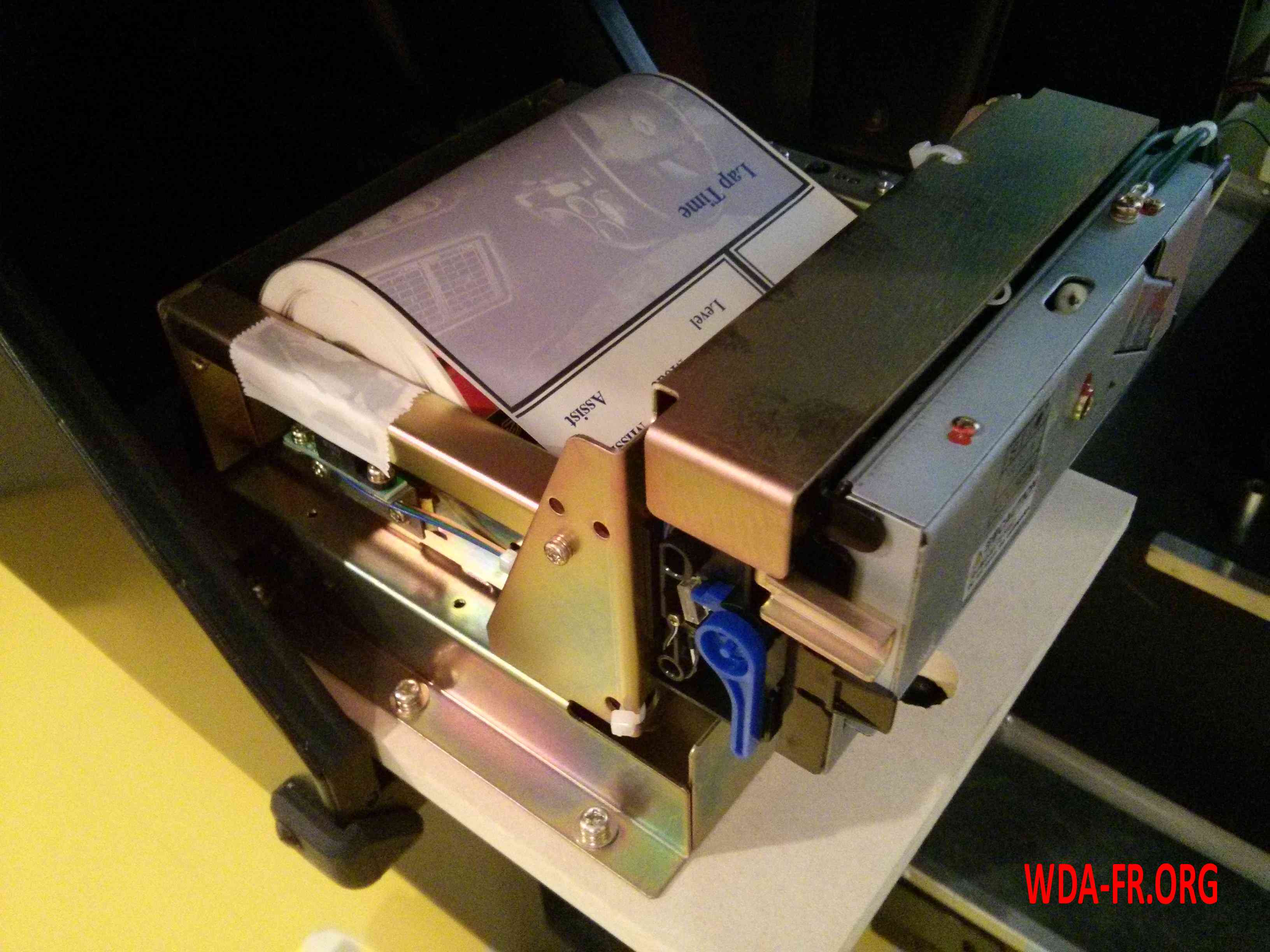

L'imprimante thermique.
Le transformateur principal.

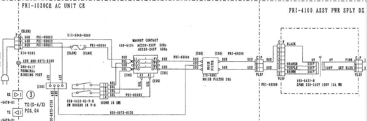

Sur la gauche, le relais qui alimente le transformateur, il est commandé par l'interrupteur Marche/Arrêt principal.
Pourquoi un transformateur 230 V vers 100 V 15A (partie droite du schéma) ?
Il ne faut pas oublier qu'au Japon, pays d'origine de la borne, la tension secteur est de 100 V. L'avantage est aussi d'isoler complétement le secteur de toutes les parties de la borne, ainsi, en cas de défaut de terre, même si une des phases du secondaire du transfo venait à toucher une partie métallique on ne risquerait rien :clap: .
