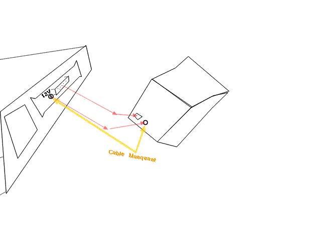

Voila néanmoins en attendant la photo:
Désolé pour la mauvaise qualité, j'ai fait ça dans la minute...
PERSO ANIMDISFUNCT.gif (14.65 Kio) Vu 10896 fois
amicalement,Kévin.

et les prises de chaques coté elles sont comment ?
un petit dessin ?
ou alors si t'a le temps de faire ta photo

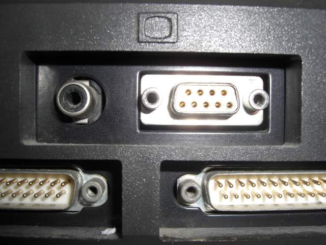

Voici des photos ::wink:
Voila donc pour brancher l'écran ainsi que pour l'alimentation 12V
connectiques ecran ONPC.JPG (84.01 Kio) Vu 10843 fois

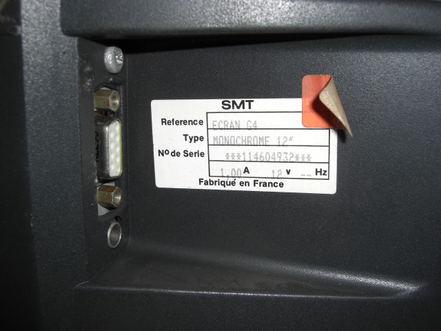

Et maintenant sur l'écran:
connectiques ecran ONSCREEn.JPG (218.46 Kio) Vu 10841 fois

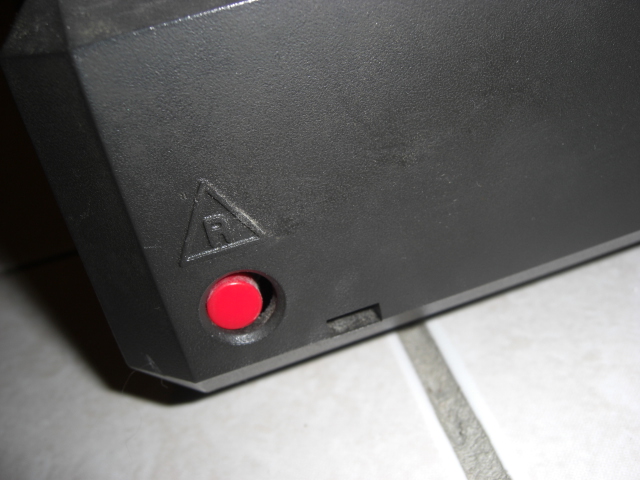

Je souhaiterai également connaitre l'utilité de cet interrupteur rouge (RESET apparemment,je n'ai pas essayé, mais ca paraitrai logique ^^ ):
bouton rouge.JPG (161.12 Kio) Vu 10841 fois

c'est moi ou les connecteurs d'alims ressemble beaucoup à des rca ?
si c'est ça à mon avis c'est juste un simple câble droit.

Ils sont assez gros.

Pour le Bouton, c'est evidemment un Reset !!! il n'y a pas de CTRL+ALT+SUPPR sur ce petit goupil !!
Pour le cable de 12V, je vais regarder dès que je remet la main sur mon Goupil 4, car il est en révision chez un ami... il me semble que c'est un cable standar avec des prise type jack, il faut voir si le + est au milieu au a l'extétieur...

Il doit bien y avoir moyen de mettre le goupil en marche sans l'écran de mettre un coup de volmètre et ainsi de déterminer où sont le plus et le moins sur le pc. Une fois cela fait tu peux essayer d'alimenter ton écran seul avec une pile ou plusieurs sans dépasser le 12 volts et voir si l'écran marche. La prise ressemble beaucoup à un câble d'antenne d'autoradio de voiture. Y'a moyen ...
