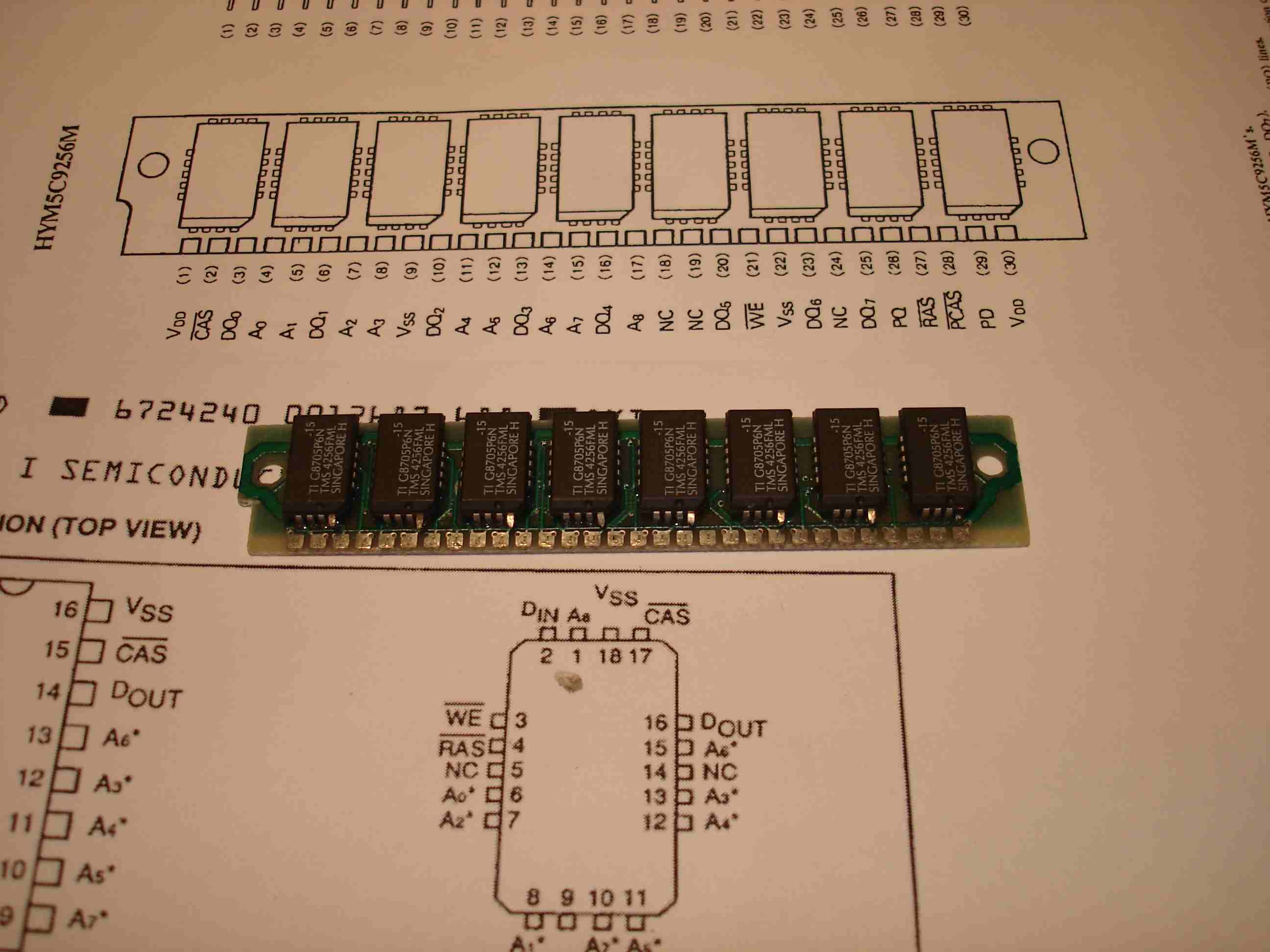

Je me suis attelé à la modif d'une barrette de 256 K.
Ici j'ai utilisé une barrette 8 chips, pour une 9 chips le câblage est stritement identique, en effet le schéma de ces barrettes est normalisé.

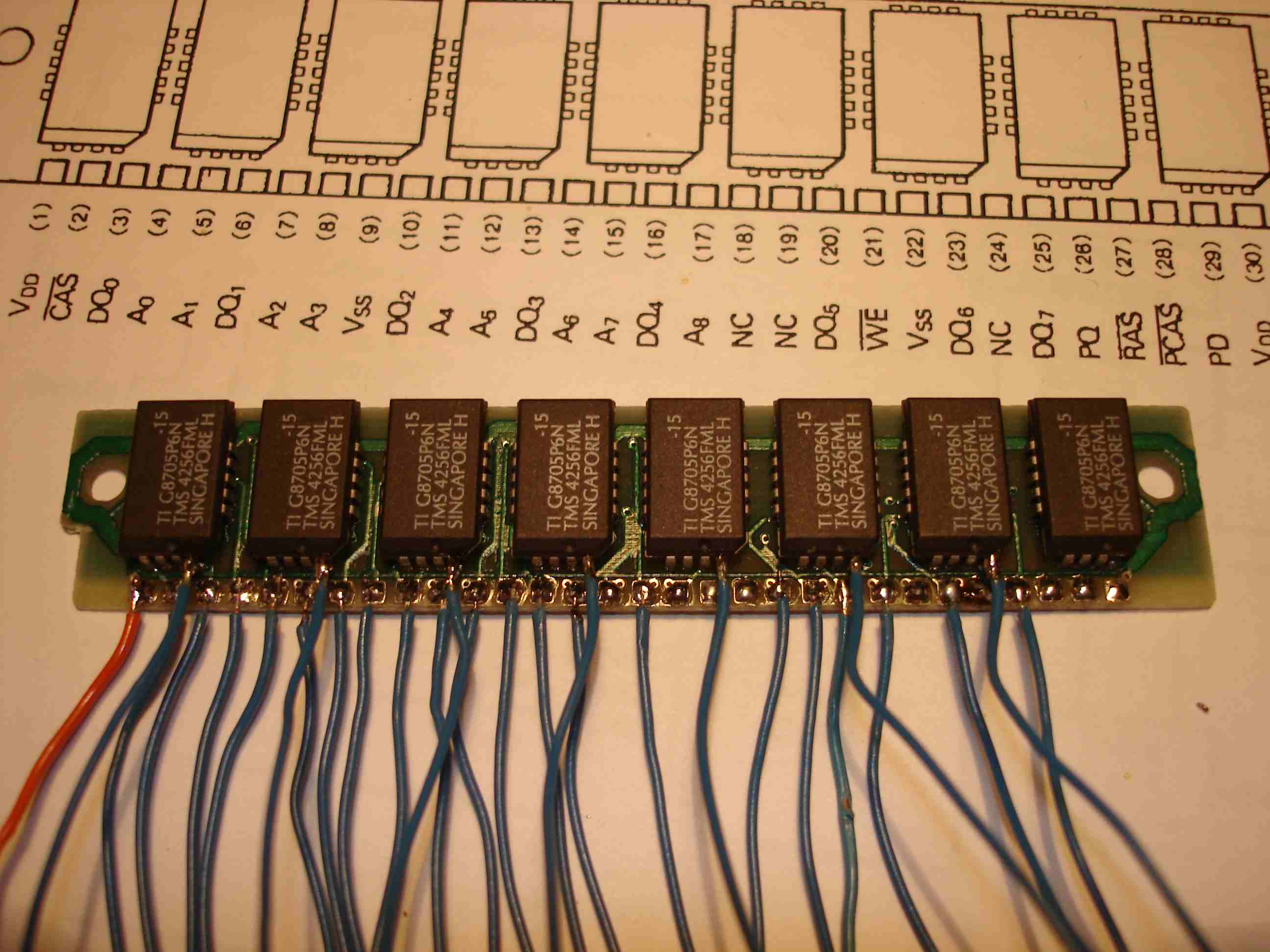

Comme dit un peu plus haut il faut séparer le DataIn (DI) du DataOut (DO), j'ai coupé la patte 2 ( DI) du chip TMS4256 et l'ai relevé dans le but de souder un fil qui ira directement sur la patte DI des support de RAM.
j'ai cassé la patte du 8 eme chip à droite sur la photo, je souderai un fil plus tard car la patte est cassée au ras du chip et en soudant un fil tout de suite il y a de fortes chances que la soudure casse.
Quelques fils plus tard.... Sur la photo, j'avais oublié de relier A7 et A8 à la masse, j'ai vite compris mon erreur (enfin... vite, c'est une façon de parler ::oops: ).

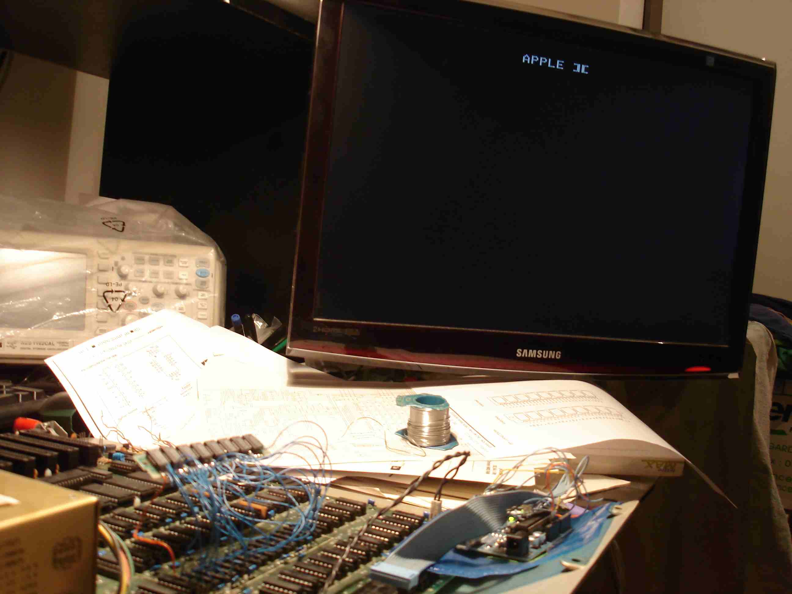

Euh... mais il est passé où le prompt ?
Ben ma carte mère a la même panne qu'avant, je pensais que c'était une ram de la première banque, je me suis trompé :bullwhip: Il y a autre chose, décidemment entre le décodeur clavier HS que j'ai dû remplacer par un Arduino, des rams HS et là encore autre chose, il m'en aura fait voir cet APPLE 2+ :eek: .
La suite plus tard ::wink: .

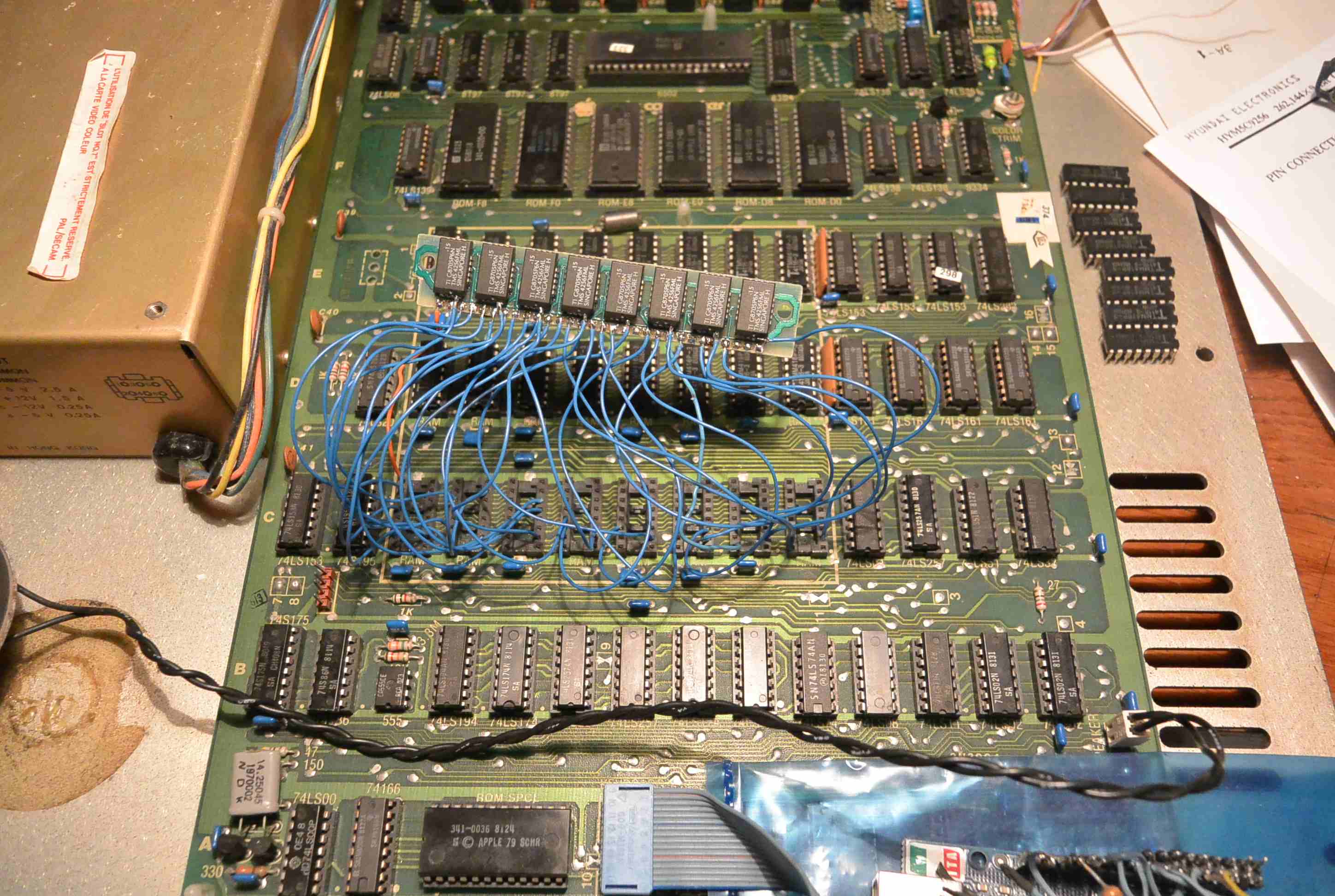

Une chti'te photo de la barrette entièrement câblée...
Petite précision sur le câblage des pattes DI et DQ, on câble ces 2 pins , DQ0 et DI du chip le plus à gauche de la barrette sur le support le plus à gauche puis on passe au suivant , chip 2, DQ1 et DI sur le support 2, chip 3 , DQ2 et DI sur le support 3.... chip 8, DQ7 et DI sur le support 8.
Réponse à une question : Les pins 26 (PQ), 28 (PRAS) et 29 (PD)sont là pour relier le chip n° 9 (optionnel) qui sert à la parité et dont on n'a pas besoin sur un vieux Sasfépu en 8 bits.
SIMM 256Ko sur le banc 0 à la place des 4116
Au fait, le banc 0, celui remplacé par la barrette, est le plus important car, entre autres, c'est lui qui affiche la page texte, donc le moindre caractère parasite à l'écran est signe d'un problème sur le banc 0, bien sûr dans la vraie vie tout n'est pas si simple car les circuits de décodage et les buffers peuvent eux aussi tomber en panne ::roll: .

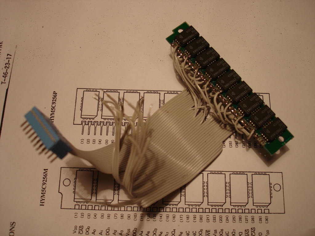

Et hop, une autre barrette SIMM modifiée, cette fois ci il s'agit d'une 256K X 9 , donc avec un chip de parité qui n"est pas câblé.
Petite amélioration par rapport à mon précédent bidouillage, la majeure partie des signaux sont câblés sur mon petit connecteur bleu qu'il faut brancher sur le support mémoire le plus à gauche sur le banc 0, les 7 autres paires de fils volants sont à câbler sur chacun des supports restant, un fil sur la patte 14, Data Out, du support. L'autre fils sur la patte 2 du support, Data In, l'autre bout est soudé directement sur la patte 2 du circuit sur la barrette.
L'idéal pour éviter les faux contacts c'est de souder chaque paire de fils sur un morceau de support de CI qui s'enfichera dans les supports de ram du 2+.
Nouvelle version avec une barrette SIMM 256 K X 9
Messages : 978
Re: Apple 2 + : Remplacement 4116 par barrette Simm
Message non lu par Krapoutchik » 10 févr. 2015, 15:26
Et re-hop :mrgreen:
J'ai connecté ma nouvelle barrette modifiée ce week-end et ça marche bien mieux que l'autre car je n'ai plus de faux contact :alphat: !
Bon je n'ai pas eu trop le temps d'investiguer sur l'absence de prompt ::twisted: mais je tourne autour de toute la logique de décodage et je me suis aperçu que le clavier n'est pas lu non plus, je pense que les 2 pannes sont liées, ça devrait me faciliter les choses.
