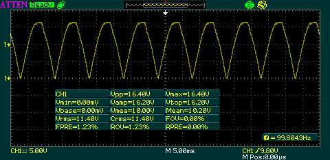

Pour mieux vous rendre compte de la fonction des condensateurs dans une alimentation je vous ai fait quelques hardcopy d'écran d'oscilloscope.
Ici l'oscillo est en sortie d'un pont de diode HS (3 diodes sur 4 HS ::( !) qui est raccordé sur un transformateur donné pour 12V 6A et qui peut délivrer une puissance de 72 W (P=UxI donc 72 Watt = 12V x 6A, ça suit au fond de la classe ? ::lol: ).
On voit que le transformateur monte en réalité à 17,2 V et la tension mesuré par un voltmètre est d'environ 6,80 V (Mean sur l'écran).
Pourquoi cette différence ?
C'est simple, le voltmètre va donner une tension moyenne, on voit bien sur la courbe qu'environ 1/3 du temps la tension est à 0V puis qu'elle monte au maximum à 17,2V pendant 3ms environ.
Là, le pont de diode est bon :D , on voit tout de suite la différence, de plus la tension moyenne remonte à une valeur acceptable, 10,2 V.
La tension max est de 16,6 V légèrement plus basse qu'avec le pont de diode HS tout simplement causée par les 4 diodes en bon état, pour rappel une diode a, en moyenne, une tension de 0,6V à ses bornes et dans un pont de diode, à un instant T on a toujours 2 diodes en fonction donc on perd environ 1,2 V par rapport à la tension alternative (ça suit toujours ? :doh: ).

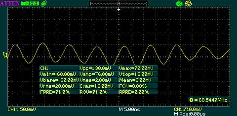

::!: ASTUCE
Si vous n'avez pas d'oscilloscope vous pouvez vous servir de ce phénomène pour "voir" si la sortie d'un circuit est bonne.
En effet, sur une carte à microprocesseur 99% des circuits passent leur temps entre le +5v et le 0V, en bref il se passe toujours quelque chose :icon_smile: , en partant de ce principe la tension de sortie des circuits mesurée avec un voltmètre classique sera souvent aux environ de 4,5 V, suivant la forme du signal et de la qualité du multimètre la tension mesurée peut descendre vers 3v , si vous mesurez 0,1 à 0,5 Volt cela peut-être le signe d'une sortie quasiment en court circuit.
Attention, parfois les constructeurs ne se servent pas de l'intégralité des fonctions d'un circuit, les fonctions inutilisées sont en générale raccordées au +5v mais peuvent aussi être raccordées au 0v. Examinez bien les liaisons sur le circuit imprimé pour voir où le circuit intégré est raccordé.
Bien sûr cette astuce n'est pas fiable à 100%, je dirais plutôt à 70-80% mais c'est toujours mieux que rien :clap:
