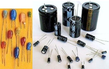

Les 2 types à changer systématiquement en cas de panne sont les condensateurs TANTALE ou CHIMIQUE on les reconnait facilement sur la photo , à gauche, en forme de goutte = TANTALE, à droite en forme de cylindre = CHIMIQUE.
TANTALE à gauche, à droite CHIMIQUE
Les tantales ont tendance à exploser ou, plus sournoisement, à se mettre en cours circuit.
Bien souvent au lieu d'avoir 5V par exemple, on n'aura plus que 1 ou 2 V ou même moins aux bornes de l'alimentation d'où l'importance extrême de brancher le multimètre en position Volt sur l'alimentation puis d'allumer la machine, si la tension ne monte pas ou mal ou si celle ci s'écroule au bout de quelques secondes, c'est le signe qu'un condensateur joue avec vos nerfs !
Les chimiques sont moins vicieux dans la mesure où l'on verra des coulures de produits à la base ou sur le dessus du condensateur ou alors le dessus sera bombé au lieu d'être plat, signe qu'il aura chauffé et que sa pression interne aura déformé l'enveloppe en aluminium, la majeure partie des vieilles cartes mères de PC ont ce genre de symptôme.
Fuiteux et un peu bombé sur le dessus, tout pour plaire !
Dans 99,9% des cas vous pouvez remplacer les condensateurs Tantale par des condensateurs chimiques, le seul souci est que les chimiques sont plus gros mais aussi beaucoup moins cher, ça vaut largement le coup de se casser un peu la tête pour les souder au même emplacement.

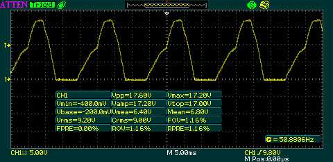

Pour mieux vous rendre compte de la fonction des condensateurs dans une alimentation je vous ai fait quelques hardcopy d'écran d'oscilloscope.
Ici l'oscillo est en sortie d'un pont de diode HS (3 diodes sur 4 HS ::( !) qui est raccordé sur un transformateur donné pour 12V 6A et qui peut délivrer une puissance de 72 W (P=UxI donc 72 Watt = 12V x 6A, ça suit au fond de la classe ? ::lol: ).
On voit que le transformateur monte en réalité à 17,2 V et la tension mesuré par un voltmètre est d'environ 6,80 V (Mean sur l'écran).
Pourquoi cette différence ?
C'est simple, le voltmètre va donner une tension moyenne, on voit bien sur la courbe qu'environ 1/3 du temps la tension est à 0V puis qu'elle monte au maximum à 17,2V pendant 3ms environ.

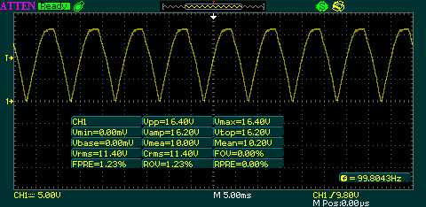

Là, le pont de diode est bon :D , on voit tout de suite la différence, de plus la tension moyenne remonte à une valeur acceptable, 10,2 V.
La tension max est de 16,6 V légèrement plus basse qu'avec le pont de diode HS tout simplement causée par les 4 diodes en bon état, pour rappel une diode a, en moyenne, une tension de 0,6V à ses bornes et dans un pont de diode, à un instant T on a toujours 2 diodes en fonction donc on perd environ 1,2 V par rapport à la tension alternative (ça suit toujours ? :doh: ).

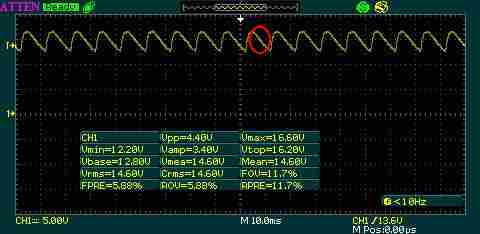

Ca y est je viens de connecter un condensateur, la différence est flagrante, le condo fait son travail et on voit bien son rôle de "réservoir" pendant la partie descendante (cercle rouge), la tension moyenne remonte à 14,6V.
forte ondulation.jpg (10.23 Kio) Vu 35514 fois
Dans l'exemple précédent on voit qu'on a une ondulation de 4,4V, c'est énorme ! Pour la diminuer c'est simple il suffit de mettre un condensateur plus gros, aussitôt dit aussitôt fait !

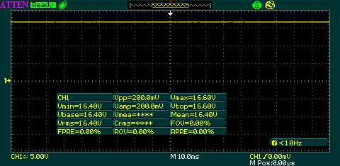

La tension moyenne remonte encore (15,8V) et l'ondulation baisse de manière spectaculaire à 1,4V mais ce n'est pas encore parfait.

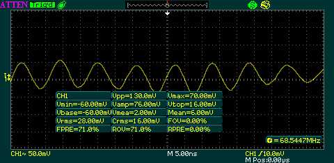

Le condensateur est encore plus gros, un balèze de chez balèze :mrgreen: , l'ondulation est réduite à 200 mv, la tension moyenne est quasiment égale à la tension max, ça y est on a enfin une alimentation utilisable :clap: .
Utilisable ? c'est sûr...?
Mouais... ::cry: si l'on y regarde de plus près l'ondulation à une fréquence de 100 HZ mais comporte de nombreuses harmoniques qui montent jusque 68 Mhz, dans certain cas cela peut poser problème mais surtout c'est le signe d'un problème de fabrication, câble trop long, condensateurs de mauvaise qualité, boucle de masse ...etc.
